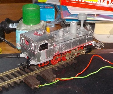

Poslední tejden jsem se donutil k postupné výrobě drobných dílů. 14 dní předtím jsem koukal na kastli na stole (s prozatímně dolepeným potahem čel budky a proříznutými okny), až jsem se dokopal k sepsání nejnutnějších operací. Vznikl jakýsi rámcový plán č. 1, který by mě měl stylem JZD (tedy "jeden záběr denně") dohnat k výrobě potřebných součástek, nebo jejich polotovarů v reálném čase. Po shromáždění dílů vznikne plán č. 2 - montážní, kdy dojde k postupné instalaci vyrobených součástek. Obavy mám hlavně z armatur na kotli a z doplňků na rámu, které by měly opticky odstranit rozdíly mezi T3 a 310.0. Poslední fáze bude barvení, aneb jak nabarvit pojezd tak, aby nebyla nutná rozborka a přitom to fungovalo. Jistou praxi už v tom mám, pouhým okem to většinou dopadlo dobře, na detailních fotkách už tak pěkně ne.

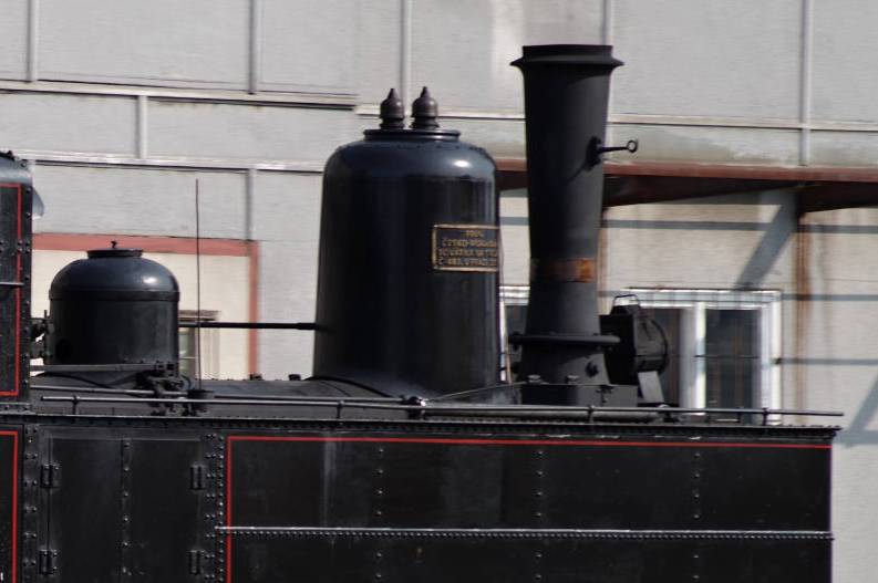

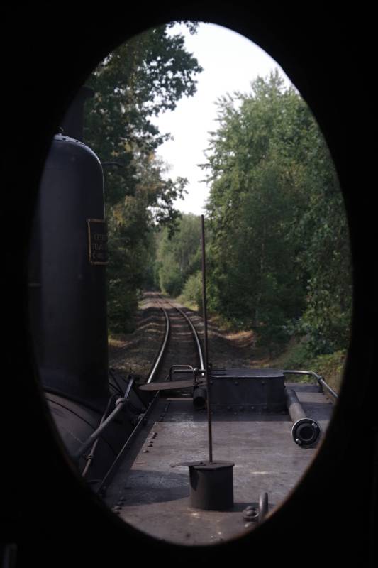

Na některých dobových fotkách vystupuje z pravé strany paty komína jakýsi ovládací prvek, od kterého jde tenké táhlo do budky. Šlo o ovládání dyšny, kropení dýmnice, nebo něco úplně jiného? Dále: na horní ploše pravé vany těsně před prostorm, kde by asi měla začínat schránka na vercajk, je válcový výstupek. Na fotkách provozního kusu je zhora zakrytý plochou záslepkou, na dobových fotkách z něj ale trčí ještě užší výstupek. O co šlo - byl to nějaký ventil, nebo jednoduchý výstup plovákového vodoznaku, ukazující stav v nádrži? Samozřejmě byly vodoznaky i na kotli, ale "stav v systému" nemusel být totožný, jako "stav v nádrži" (jiné typy lokomotiv z daného období mohly mít mechanický ukazatel stavu vody na boku nádrže).

Odborník sice nejsem, jen jsem byl nablízku, ale ten výstupek by mělo být nejspíš pro měření hladiny vody v nádrži, alespoň se měnila výška "ukazatele" před dotankováním vody (po nějaké hodině jízdy) a po něm... sic to trochu může zkreslovat i úhel pohledu.

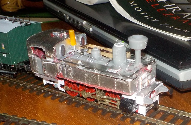

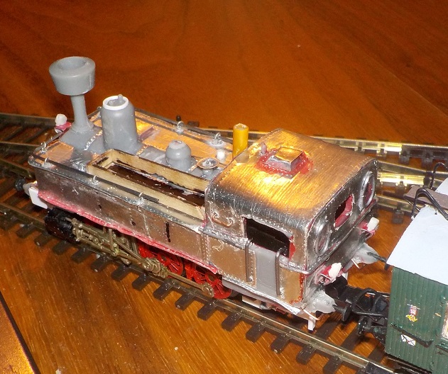

Trošku jsem pohnul se stavbou, i když práce zatím probíhaly na kastli, byť toho ještě dost chybí. U pojezdu odhaduju, co bude (kromě zátěže) nutno udělat nad rámec nakašírování rámu a instalace nového předního čelníku.
Pojezd měl po sejmutí původní kastle pár překvápek v oblasti motoru. Jednak jsem zjistil, že očkové spřáhlo FLM "na čudlík" má takový vakl, že se kdesi uvnitř potkává při jízdě vpřed s kotvou motoru (pak si sedne). To vyřešila podložka z tenkého plastu - spřáhlo se srovnalo a nedrhne. Další překvápko bylo zadní ložisko motoru v silentbloku z jakéhosi gumoplastu. V rámu ho zřejmě drží budka, pokud je pojezd holý, povyleze nahoru a z výřezu v rámu vypadne. Tady pomohla troška vteřiňáku. otázkou do pranice bude kulisa rozvodu - zasahuje hodně vysoko a pokud má být kastle v odpovídající výšce, bude muset být její horní část pod ní. TTčkový lept určený na pojezd T-3 od Tilliga to řeší výřezem v boku vany, což je asi nezbytné (o kolik by musely být vany širší, aby to šlo pod ně?), ale nevypadá to nic moc. U odlitku šly vany vybrousit v daném místě "na papír", takže se to nakonec vleze. Sladit kastli s pojezdem ale bude celkem veselohra.

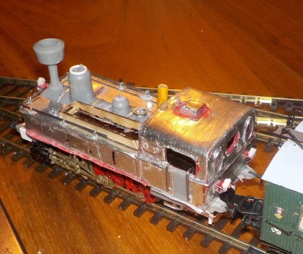

Pokračuju v pracích. Rozhodl jsem se převzít původní přední osvětlení pomocí světlovodného výlisku a imitace olejových světel. Při výrobě nastaveného uhláku jsem zjistil, že jeho maximální délku určovalo napájecí hrdlo na vaně. V současnosti chybí přední nášlapy a policajti, schůdky a drobné detaily (ventily pop-coale a pár drobností od BV-model + lepty Bank), uhlí a možná nějaké náznaky interiéru. A samozřejmě nátěry. Zadní světla nebudou, ostatně v reálu jsou na fotkách často vidět jen konzoly a vzhledem ke svému věčnému zápasu s pájením a elektrikou nehodlám pokoušet osud.

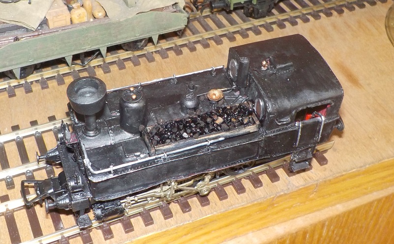

Bohužel je použitý oplechování odlitku z dost měkkýho plechu, takže se i přes masivní podlití vteřiňákem na rantlech kroutí. Madla jsou z dostupných drátů (struna z bowdenu, měď, potrubí a rámy oken olovo), ohrádka uhláku je z překližky. Schůdky budou z plechu a L profilu od Albionu. Detaily na komínu si odpustím, časem bych ho rád vyměnil za tištěnej. Pokud někdo dělá tištěný nebo litý držáky na světla, tak bych je časem nahradil taky. Taky to bude chtít dodělat plastový dolepy kolem čelníku. Kastle drží na pojezdu pomocí původního šroubu, zaříznutýho do olověný zátěže. Zatím nevím, jestli mám plejtvat časem na náznak interiéru, dovnitř moc vidět není, motor je otevřený konstrukce (kotva se točí v rámu) a když zavřu středový "okno" v zadní stěně, nebude vidět vůbec nic.
Ještě musím přijít na to, proč boudou napřed jede tiše a komínem napřed vrčí.

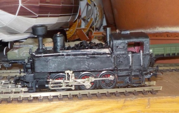

Tak jsem se dneska domrcasil s hrubou stavbou a prvním nátěrem. Na fotkách prosvítá kolama červenej rám, v reálu ale není vidět. Teď budu čekat na bižuterii (ventily, píšťala, tabulky). O náznaku interiéru tak nějak přestávám uvažovat, mam strach, aby se mi nepral s motorem. není to nic moc, ale z větší dálky se to dá. Kromě bižuterie bude ještě třeba doplnit pár detailů, srovnat spodní hrany van a dokončit nátěry.

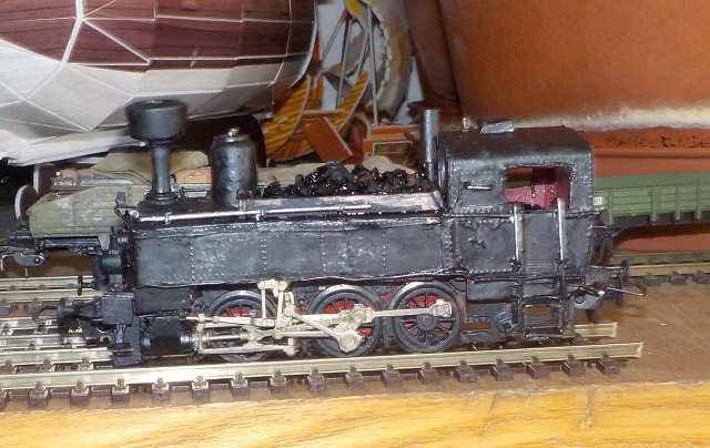

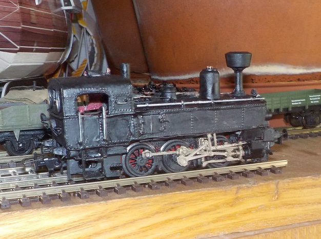

Dorazily tabulky od Banků. Stroj dostal odlévanou bižuterii (pop coale ventily, píšťalu) konečný nátěr a tabulky. Je si vcelku podobný, stav by měl odpovídat období druhé epochy. Bohužel povrchy se moc nezadařily (potah z kovové fólie je dost měkký), ale do provozu to bude dobré, než se něco solidního za rozumnou cenu a s pojezdem schopným "schroupnout" domácí kolejiště objeví na trhu.
