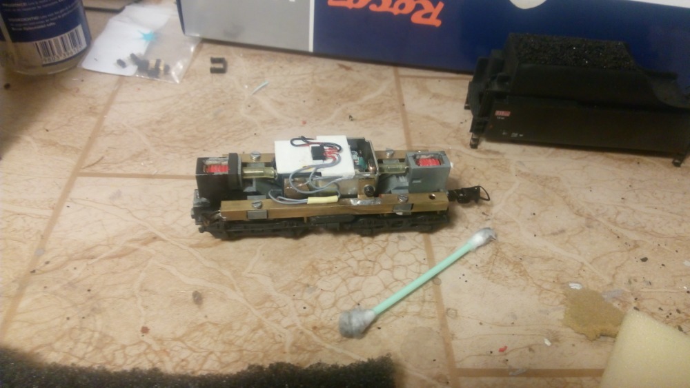

Příspěvekod TomBart » pát 07 pro, 2018 10:20 pm
Tome, díky za připomínku. Ten průhled tam takhle fakt není. Ještě něco dobastlim. Skutečná 307čka na uších znak neměla a takhle se mi to i líbí. Je aspoň něčím jiná. Spíš ještě řeším problém s pohonem. Tendr má asi slabej motor. Všechny čtyři nápravy mají bandáže, ale motor se hřeje a to dost. Zítra vyzkouším na výstavě. Doma mi to sice do kopce utahlo asi 70 náprav, ale málem se mi roztavil tendr. Uvidíme, něco snad vymýšlím. A asi by nebylo špatný na nějakém příštím setkání se ještě domluvit s Markem a udělat si třeba v Lipové v depu nějaké to šoceni kremaku. Mohla by to být paráda. Nedávno jsem doma koukal na fotky z Prahy z akce z Těšnova. Samá ušatá, krasiny, sedmi.... Vypadalo to krásně.

Příspěvekod cer.t » ned 09 pro, 2018 8:07 pm
Z čeho máš pohon? Kola bych přelisoval bez bandáží, mám to tak udělané na tendru z BR23 a jezdí bez problémů.
No ještě Vás s Markem musím dohnat s 456.0... Zasekl jsem se na velikosti pohonu BR65, která se mi nějak nechce do odlitku vejít, takže budu muset část kotle udělat asi novou. Takže pořád přemýšlím, jestli radši nezačnu s 423/433 na pojezdu BR81. To nám taky chybí na kolejišti.

Příspěvekod TomBart » pon 10 pro, 2018 4:17 pm
cer.t píše:Z čeho máš pohon? Kola bych přelisoval bez bandáží, mám to tak udělané na tendru z BR23 a jezdí bez problémů.
pohon viz fotka. je to takovej dobastlenej pojezd. Náhradní díly Roco, nějakej motor co jsem splašil na burze. Jen ty převody se moc nepovedly. Původně jsem si myslel, že tam vecpu malé kardany, ale to se nedopadlo. Jenže já kvůli nim zkrátil hřídele na motorku a když se to nepovedlo, tak přišla na řadu stará dobrá gumová bužírka. Jenže nasazená na krátké hřídele na straně motorku. Ale zatím to tak nějak funguje. Závaží je v tendru co se ho tam vešlo a tak jsem raději vše opatřil bandážemi. Navíc to má kompletně výkyvný podvozky, což je asi zbytečný. Blbec jsem mohl použít pohon z tendru z němky a byl by pokoj. No příště budu moudřejší.
jinak pod bruknou už jsem cosi doplnil, aby to tak neprosvítalo.
v hlavě mám pořád pětikoláka.... odlitek jsem zahodil, tak zkusím plech. Zatím jsem to vzdal, ale pořád to ve mě doutná, no fakt nevím
