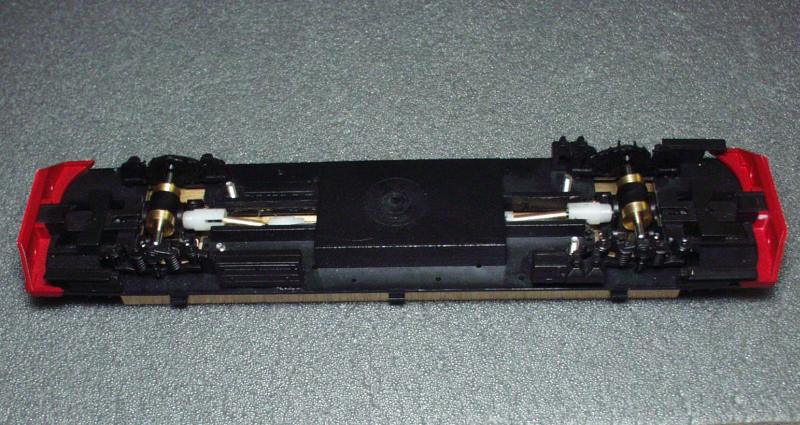

Tak si také dovolím přispět svoji troškou do mlýna.... Pojezd určený do Bramosu. Chybí doplnit kola a zapojit sbírání a hlavně to celé vyzkoušet. :wink:

Příspěvekod Martin HO » ned 08 srp, 2010 1:21 pm
Super čisté konstrukční řešení.
Velmi se těším na dokončení a doufám, že to bude pro mne dobrá inspirace.

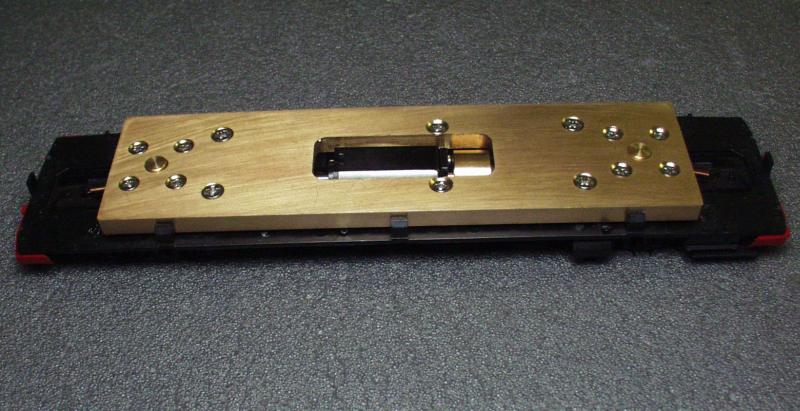

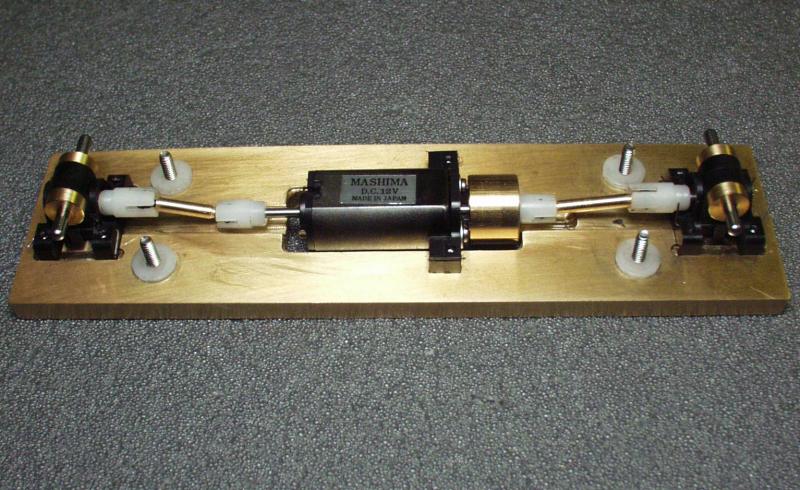

Upravil jsem si pojezd M152 ze stavebnice P.G. pro H0 model od Bramosu. Trochu vrtání a pilování do mosazného rámu, úprava původního plastového rámu Bramos, slepení k sobě, úprava kinematiky KKK a v podstatě jsou úpravy hotovy.
Ještě zbývá dodělat osvětlení, dovybavit interiér a motorák s velmi kvalitními trakčními vlastnostmi je hotov.
