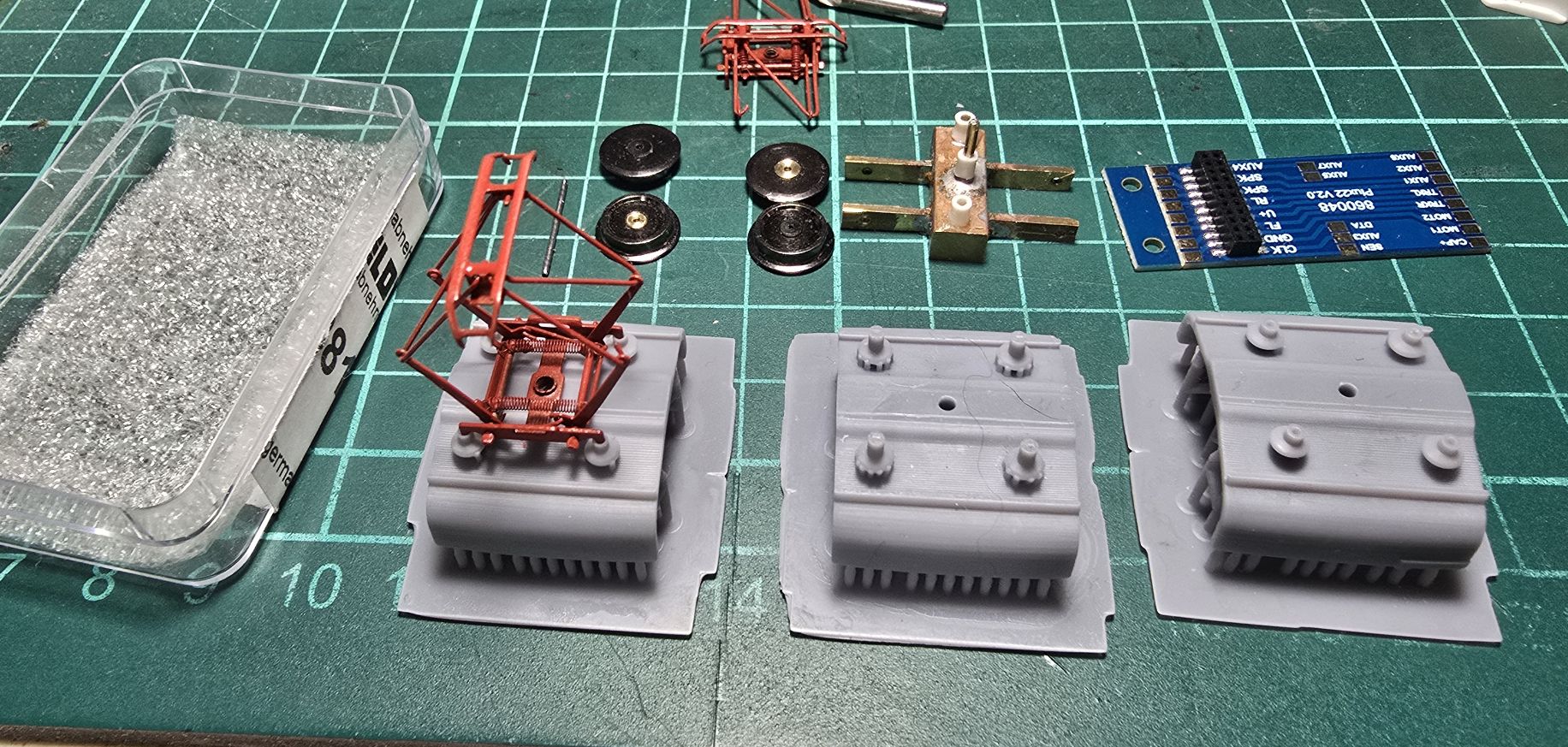

Takový pokus o uchycení - odladěno.

Bezva. Takhle se mi líbí využívat výhody 3D tisku.
Dovnitř dejte miniaturní lineární servo a pantograf udělejte stahovací! Frajeřinka.
