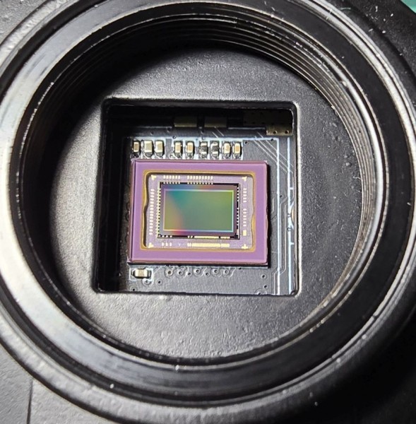

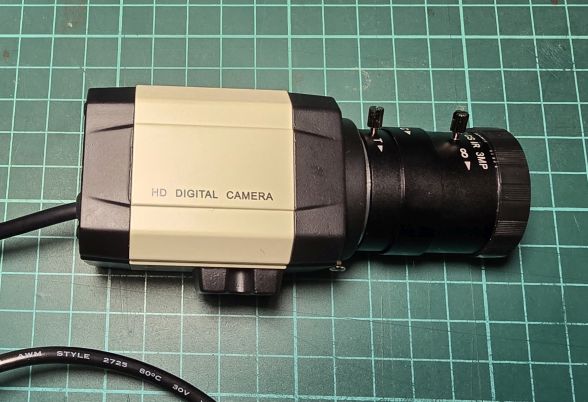

Inu proč se ptám:
mám tu podobnou:
camera 01.jpg (102.11 KiB) Zobrazeno 3863 krát
Bohužel nepoznám co je v tom za chip a jaké má rozlišení. Dostal jsem jí na hraní.

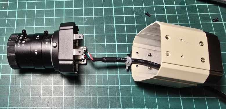

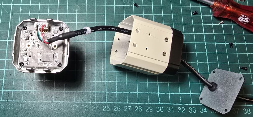

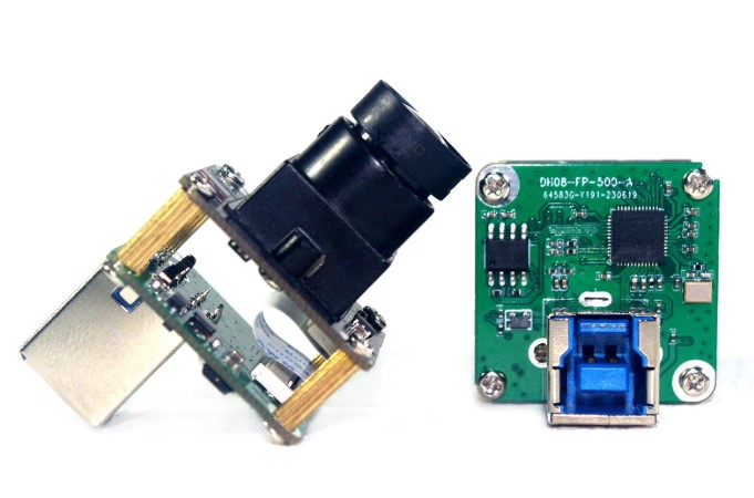

Příspěvekod Zdenek Valter » pát 06 pro, 2024 7:14 pm
Není složité ji rozebrat - rozměry těla jsou ale 42 x 42 mm ne avizovaných 39 z příkladu Bela1.
Deska vlastní kamery má rozměr 32 x 32 mm.
Sundané zadní víčko
camera 02.jpg (116.49 KiB) Zobrazeno 3857 krát
Sundané tělo
Boční pohled na rozebranou kameru

Příspěvekod Zlámalík » pát 06 pro, 2024 8:03 pm
Hm... Prvně zkusit, co to je zač. Pokud vyhoví, odmontovat ojektiv (je na závit), demontovat desku elektroniky, ořezat nepotřebný hliník okolo a nechat jen tu část pod deskou s předním čelem.
Pro TT je to stejně passé, pro H0 by 40 mm mělo vyhovět (viz max. obrys vozidla). Ale chce prvně zjistit, co z toho leze. Jestli je HD - no, tak řekněme 1280x720. Ale hlavní je hloubka ostrosti - aby se nestalo, že půlmetr před sebou mám jen mlhu. Malé čipy v tomto mají výhodu, hloubka ostrosti je u nich větší.
Ale z toho leze analog, ne? Co má ten kabel na konci?

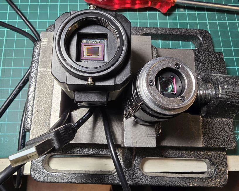

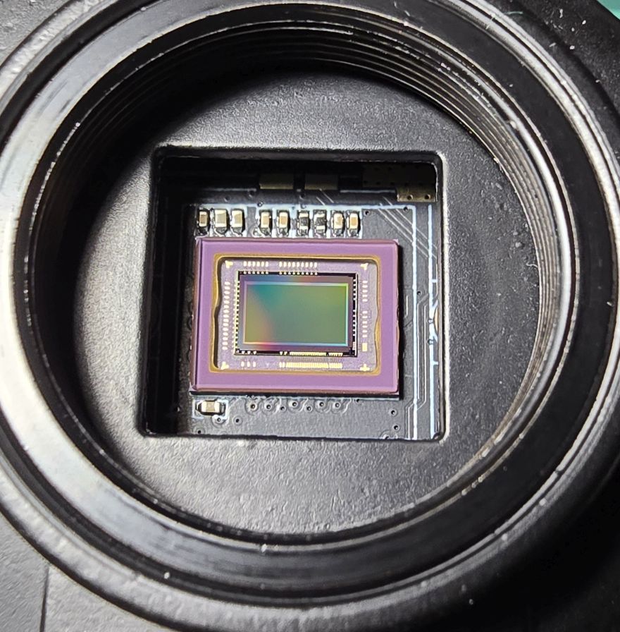

Ještě další fotky na popud Zlámalíka.

Re: Můj kamerový vůz TT
Příspěvekod Zdenek Valter » pát 06 pro, 2024 8:47 pm
Dívám se na to pomocí programu e-CAMView.
kamera umí pravděpodobně 4k.

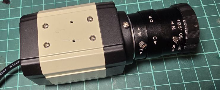

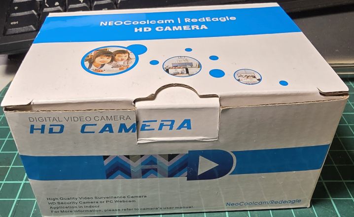

Příspěvekod Zdenek Valter » pát 06 pro, 2024 9:17 pm
Tak jsem dostal i krabičku:

Příspěvekod Zdenek Valter » pát 06 pro, 2024 9:29 pm
Takže je to 4k kamera.
