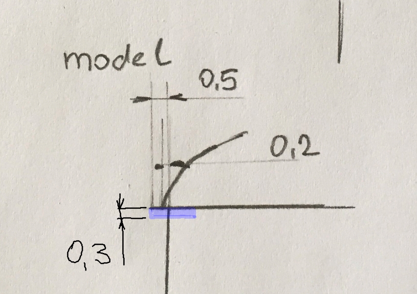

Ahojte,

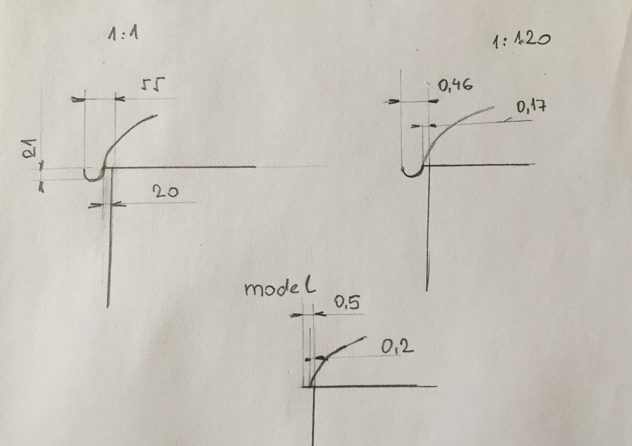

tak som to bol pomerat. Jedna sa o demontovane celo masiny druhej vyrobnej serie.Prikladam okotovane skice aj s návrhom ako by sa to mohlo preniest do modelu. Co na to poviete ?
Bude to chciet rozsirit a predlzit strop kasne o 0,4 mm a samozrejme upravit /rozsirit a predlzit model strechy/

Příspěvekod prcek » sob 10 úno, 2024 4:53 pm
Ahoj, jsi fakt dobrej, pro mě je důležité, jak bude model působit. Jestli 0.4, nebo 0.5 je mi skoro jedno. Spíš jde o to, že opravdu střecha je jakoby víko přes kastli.

Re: M262 TT
Příspěvekod Zlámalík » sob 10 úno, 2024 6:45 pm
Mariane, klobouk dolů. Když musíš, tak musíš, znám to.
Co se týká návrhu - za mě super a takhle to bude bezva. Jen pro názornost jsem si dovolil to mírně dokreslit - pokud je plech stropu kastle klasický 0,3 mm, bude to vypadat nějak takto a tedy naprosto věrně:
Pro šílence by ještě bylo možné po obvodu vyleptat žlábek :lol:

Re: M262 TT
Příspěvekod marian1311 » sob 10 úno, 2024 7:03 pm
Dik za doplnenie. Ten zliabok som skusal pri M286, ale moc to nefungovalo , prilepeny odliatok strechy treba tmelit a pri tom som to zaprasil tmelom , takze vo finále aj tak zliabok tam nebol. Lept stropu uz je prekresleny , v pondelok dam vyleptat. Uz som objednal cerstvu odlievaciu hmotu a po doruceni novych mustrov nalejem strechy nanovo.

Re: M262 TT
Příspěvekod Zlámalík » sob 10 úno, 2024 7:21 pm
Je mi jasné, že žlábek by jen zvýraznil nedostatky při sestavování. Však jsem to psal jen tak, jako popíchnutí - však to znáš, on se toho někdo chytí :lol:

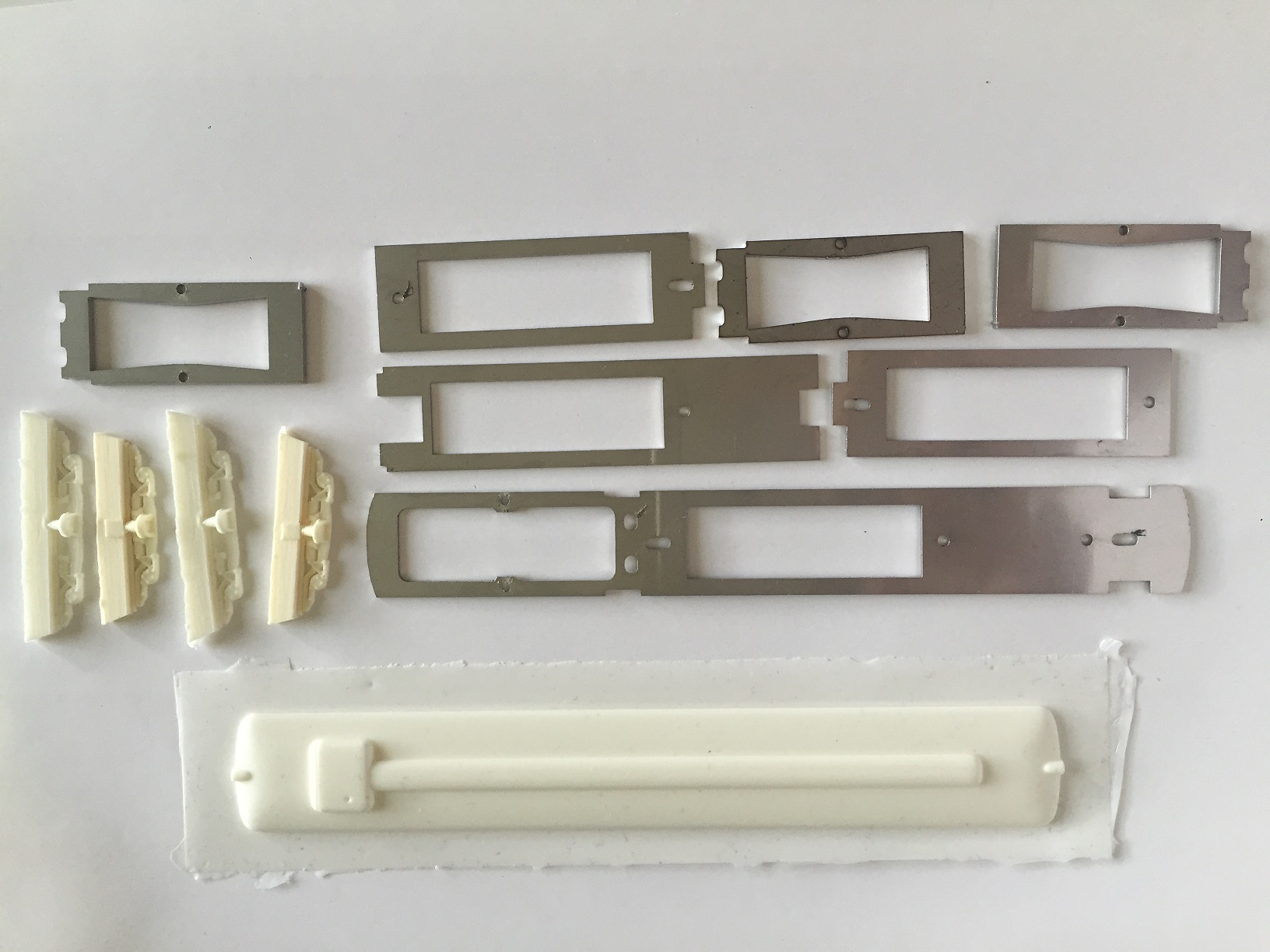

Příspěvekod TTmili » ned 11 úno, 2024 7:31 am

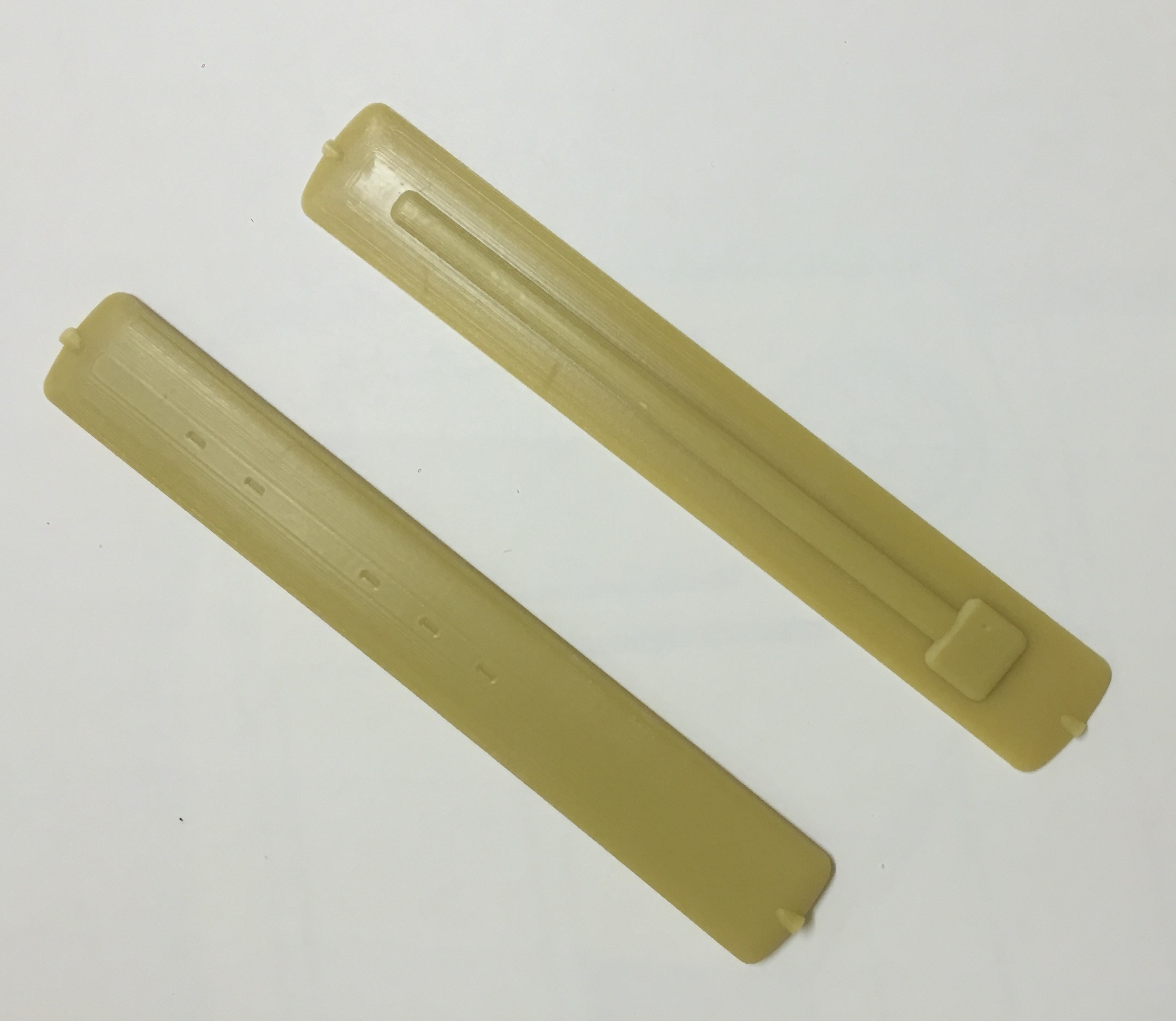

Řekl bych, že zvlášť pro 3. sérii netřeba střechy vyhazovat a rovnou dělat nové. Podélně a příčně rozříznout, a slepit s přídavkem plastové destičky myslím zvládneme. Horší je to u první a druhé série, to uznávám.

Re: M262 TT
Příspěvekod marian1311 » stř 28 úno, 2024 8:41 pm
a mozem zacat odznovu, dnes dorazili nove mustry striech

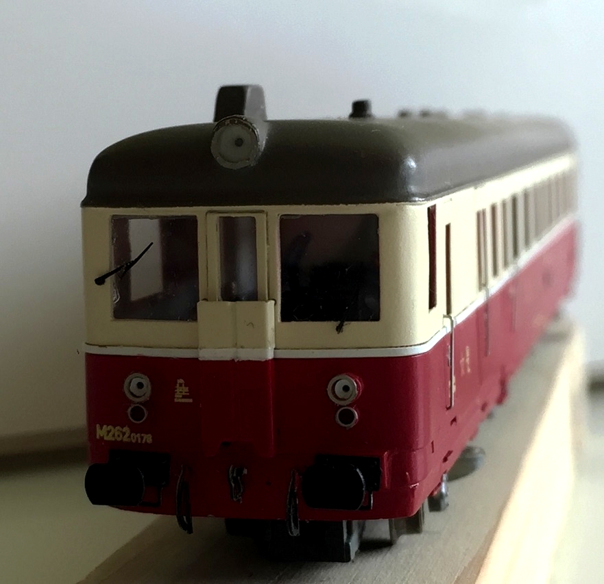

Příspěvekod marian1311 » ned 26 kvě, 2024 6:53 pm

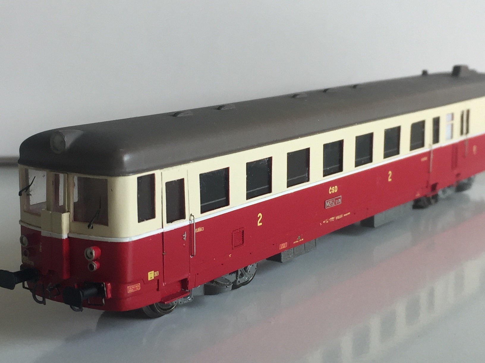

Takmer hotovy model tretej vyrobnej serie.

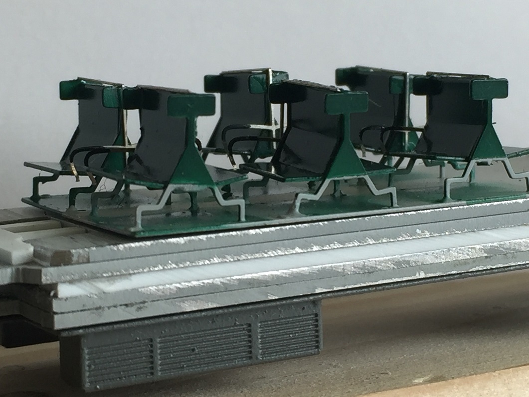

Upravil som trochu aj interier - sedadla dostali leptane opierky

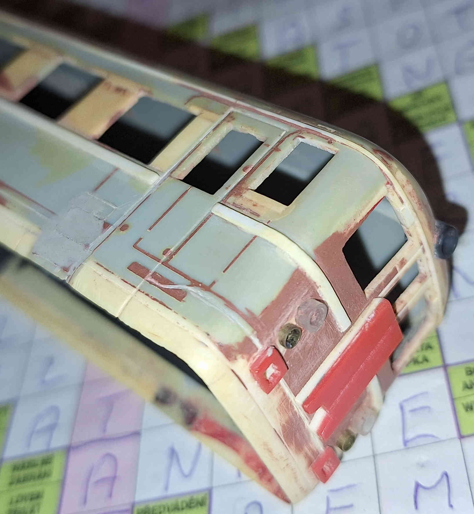

No a mam uz rozpracovany model s upravenym stropom a strechou

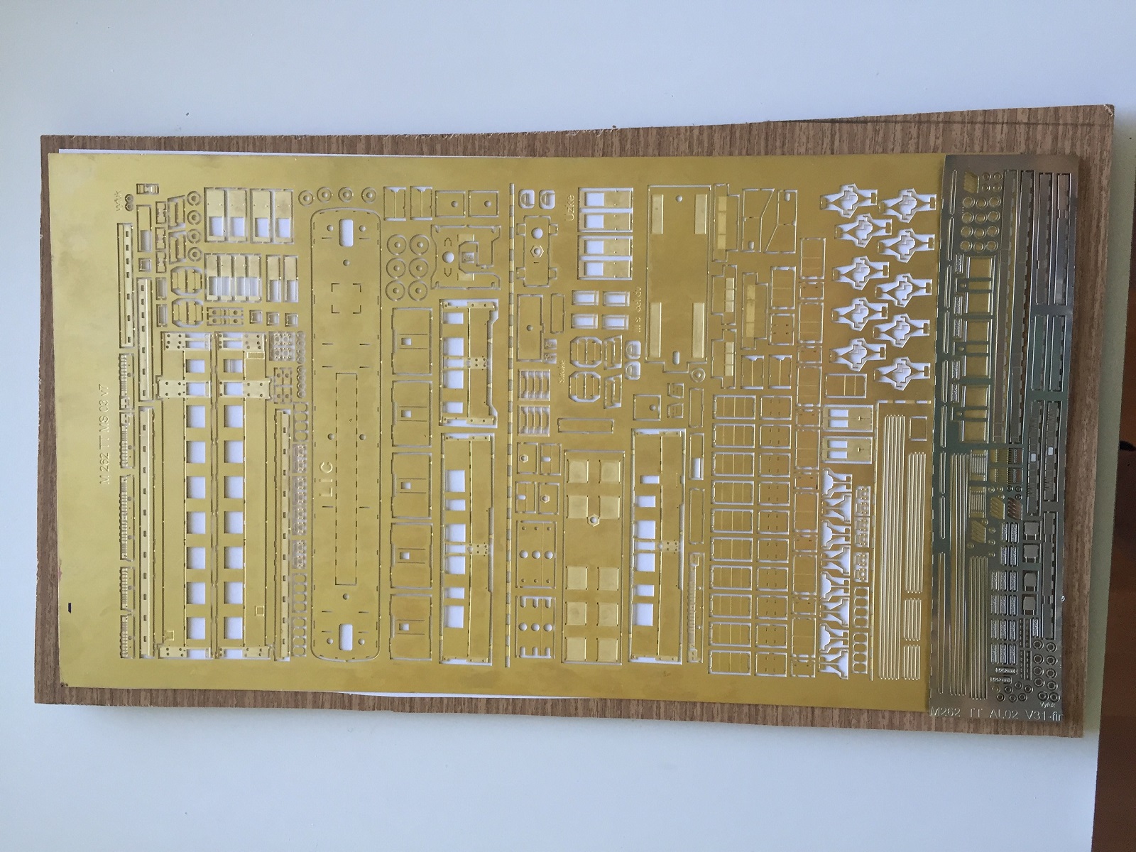

Příspěvekod marian1311 » úte 02 črc, 2024 5:21 pm
Ahojte,
pozeram , ze od prveho prispevku uplynulo viac ako tri roky. No ale predsa len nakoniec som myslim dospel k zdarnemu koncu. S poslednou verziou som spokojny. Pomaly zacinam s vyvojom dalsieho modelu , ktory by som mal rad v zbierke a predpokladam , ze o nejake dva tyzdne si budem davat nieco leptat. Ako som slubil,ak by mal teda niekto zaujem o stavebnicu M262 mozem dat vyleptat. Nejake odliatky a ramy mam v zalohe. Sucastou stavebnice bude este spojovaci material a potrebne modsadzne trubky
Odlievane diely a ram pojazdu
Leptane diely MS 0,3mm a Alpaka 0,2 mm

Re: M262 TT
Příspěvekod Zlámalík » úte 02 črc, 2024 6:39 pm
Tedy to je pořádný lept! Čekání dlouhé, ale vidím, že se vyplatilo! Tohle je fakt propracované a detailní. Smekám.
Rád bych potvrdil svůj zájem, píšu SZ, děkuju.
