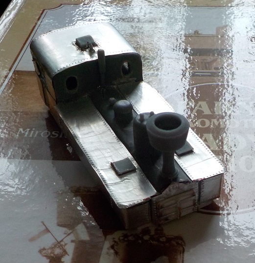

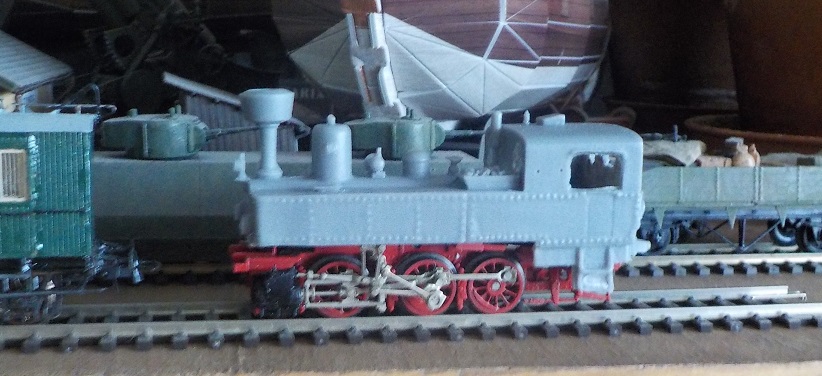

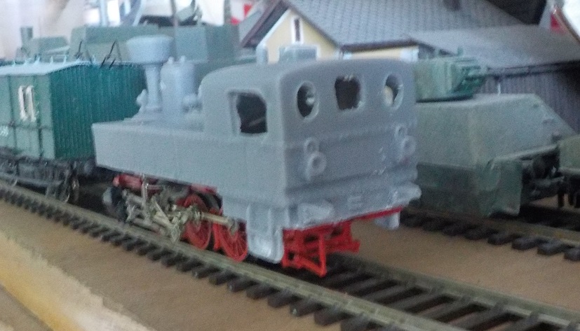

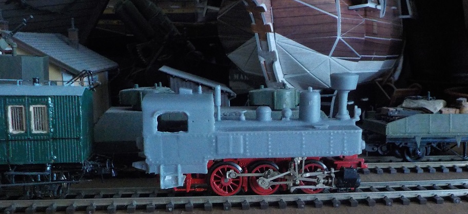

Tak jsem prubnul bruskovrtačku, nahrubo vytesal odlitek z blány a poněkud odtučnil jeho vnitřek. Pak jsem zkusil, jak asi půjde na pojezd. Pokud pojezd nebudu chtít krátit, bude přední čelník poněkud víc vpředu (nějaké dva milimetry), zaskočily mě ale kulisy rozvodu, jsou hodně vysoké. Přední část kastle ale trčí výrazně v luftě - částečně díky kulisám rozvodu. Pod kotlem a vanami měla sice předloha jakýsi průhled, ale ne zrovna takový. Asi tam půjde nakašírovat část rámu a odpružení, ale patrně jen stylem "něco jako". Další "legrace" budou spřáhla - kvůli udržení rozumné výšky asi půjdou skrz čelníky, původní FLM systém "na čudlík" nebudu měnit, jenom místo kleštiny vzadu a imitace šroubovky vpředu přijdou standardní oka.

Ještě přidám pro ilustraci druhý konec. Fotky jsou mizerné, vodotěsný turistický kompakt je prostě v cimře dost náladový.

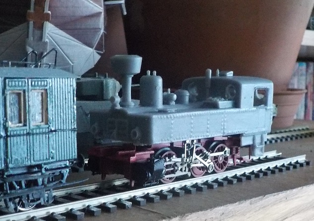

Příspěvekod Střelec » sob 06 čer, 2020 2:05 pm

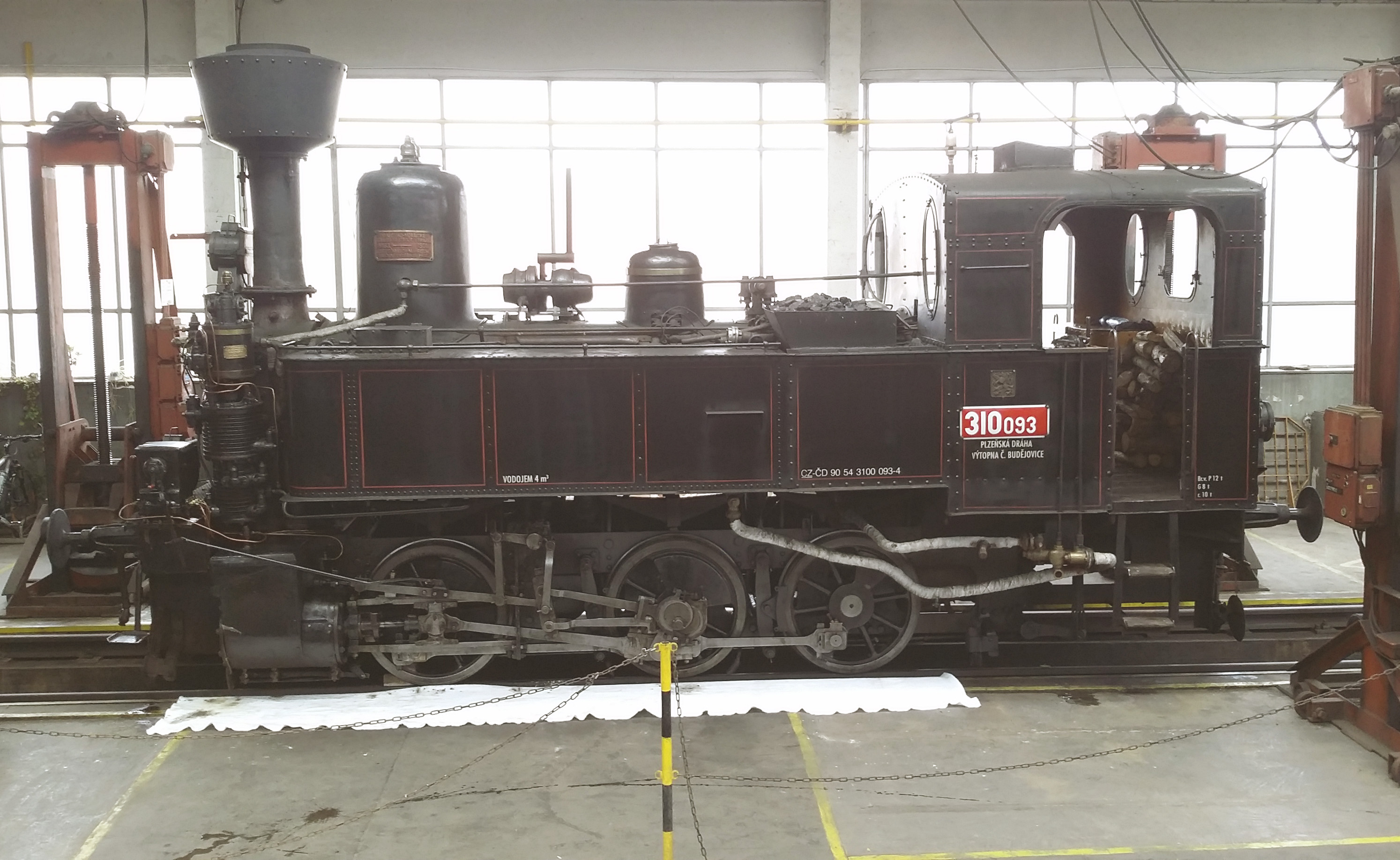

Pořídil jsem publikaci "Parní lokomotivy řady 97/310.0" a potvrdil si teorii, že co kus, to originál, podoba každého kusu navíc závislá na době vyfocení. Odlitek tak nějak rámcově odpovídá třetí sérii v pozdních úpravách. Takže pokud chci 310.085 někdy z konce 20. let, budu kromě běžných úprav (nová dvoudílná dýmniční dvířka místo té pseudomříže na odlitku, kompletní onýtovaný potah odlitku, nové lampy) dotvořit předek a zadek rámu a jeho návaznost na čelník a spřáhlo, výrazně rozšířit ohrádku na uhlí a časem vyměnit komín za 3D tištěný (někdo je nabízí v Opletalce). Teoreticky bych měl upravit i závaží v kolech, ale to by zahrnovalo odbroušení části těch původních a nakašírování nových a to je nad moje možnosti. Ostatně po přebarvení na černo to bude poznat jen z blízka.
Měl bych dotaz na znalejší publikum: Na novějších, nebo rekonstruovaných kusech je mezi budkou a parním dómem (většinou zleva, ale u pár kusů i zprava) vedena jakási tyč, napojená do blíže nespecifikované malé armatury na parním dómu. Nevíte, co to bylo za zařízení? Odhaduju to na upravené ovládání regulátoru, původně vedené vnitřkem kotle, ale stejně dobře může jít o ovladač nějakého ventilu.

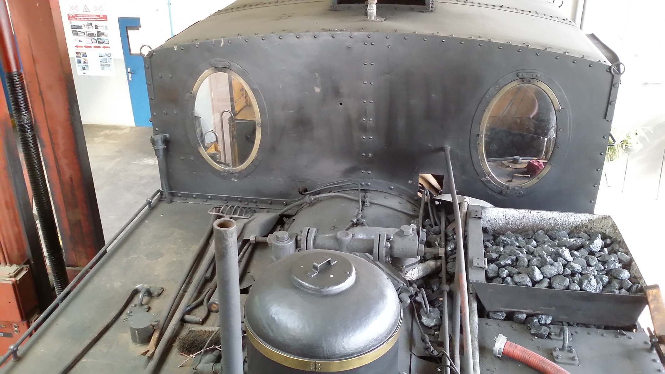

Příspěvekod Bw_Ig » sob 06 čer, 2020 4:13 pm
Nemyslíte hřídelník vedoucí k parnímu připouštěcímu ventilu (na parním dómu) k pouštění páry do parního kompresoru (dvoustupňový D nebo jednostupňový F).

Příspěvekod Střelec » ned 07 čer, 2020 2:56 pm
Díky, to je přesně ono. Na většině fotek ani na výkresu v knize ale nebylo vidět, kam to vede dál. Lokomotivy ještě bez kompresoru jsou tudíž bez hřídele.

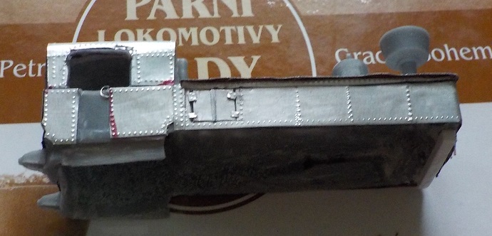

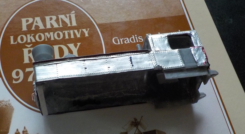

Příspěvekod Střelec » ned 07 čer, 2020 3:12 pm
Dneska jsem zkoušel potahovat kastli onýtovaným plechem. Po vyfocení a zvětšení je jasné, že se pár věcí bude předělávat - třeba panty dvířek prostoru na nářadí. a celá partie okolo dýmničních dvířek. Čela budky počkají na okna - zjistil jsem, že šablona na elipsy vyjde 4x dráž (bez dopravy), než sada oken od Roco. Budu se muset pokusit udělat nové "plivátko" na kotli před budkou, původní bylo dost deformované a nakonec upadlo do nenávratna, zvětšená ohrádka na uhlí přijde na řadu až po oknech a armaturách.
Nejbližší další v pořadí budou úpravy rámu (v zásadě nakašírování pomocí plastových destiček) a osazení předního čelníku.
Jsem si vědom, že to nevypadá nic moc, ale pořád lepší než původní odlitek.

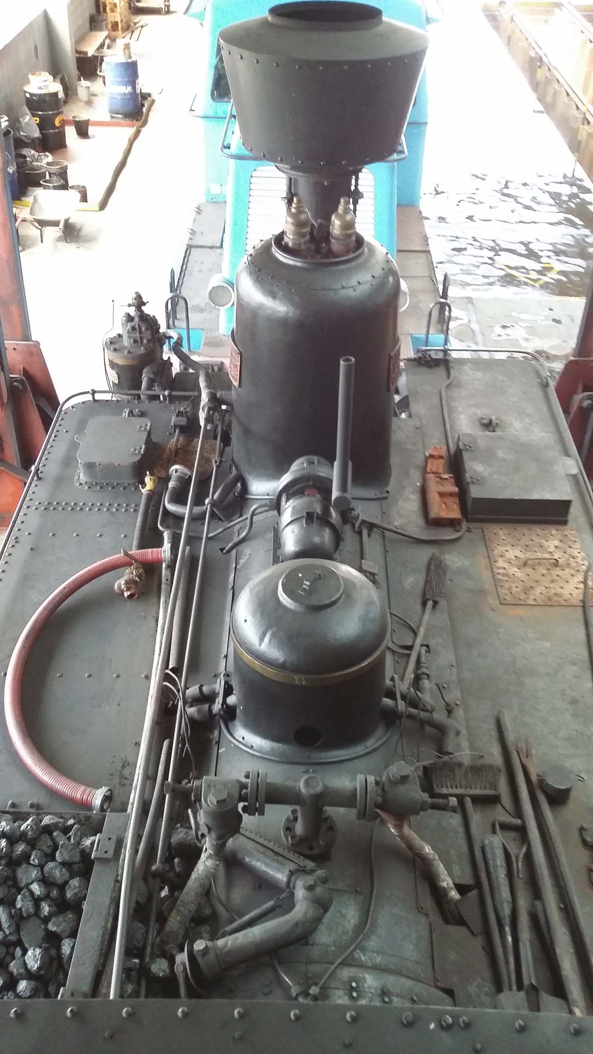

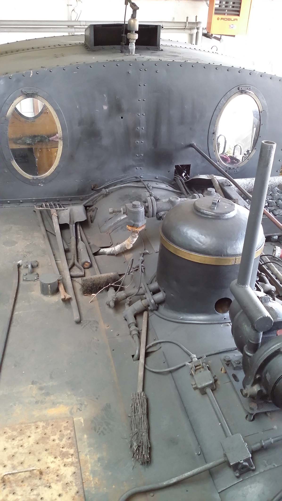

Příspěvekod Bw_Ig » pon 27 črc, 2020 11:48 am
Pro toho pána jak se ptal "co je nahoře na vanách", tak zde má odpověd - viz vložené obrázky.
Jelikož v Telči nejezdíme - z rozhodnutí "jedné osoby" (nikoliv KHS - ta nevydala žádný negativní neb zakazující úřední dokument, pouze "doporučení", ale ne písemně), tak jsem vylezl na střechu a pořídil pár snímků studené 310.093. Jen upozorním, že tento stroj prošel několika rekonstrukcemi a úpravami, přičemž zásadní byla výměna kotle. Tedy ne všechny drobné prvky armatury musí být stejné jako u jiných strojů téže řady.
Prosím též o omluvu neuklizených předmětů na vanách stroje, prostě tak to s ní jezdíme, provozní stav.

Příspěvekod Střelec » úte 25 srp, 2020 6:15 pm
Přes léto práce stála, měl jsem objednaný eliptický okna (byly výrazně levnější než vhodná šablona - jde o nějakej náhradní díl na něco od Roco). Počítal jsem se sadou o čtyřech oknech, ale byly jen dvě jako jeden díl, takže jsem objednával na dvakrát - pořád je to ale za nějakých 150,- proti třem stovkám (bez poštovnýho) za šablonu. Druhej pár jsem na krámu vyzvedával dneska, takže mam podle čeho dopasovat otvory v boudě a jejím potahu. Jakmile bude zvenku potažená bouda, můžu se pustit do armatur na kotli a vytvoření čelníku (musím do něj zapasovat přední spřáhlo). Na burze někdo nabízel 3d tištěnej komín a nějaký další nástavby, takže pokud burzy zase nezrušej, rád bych ho pořídil - byl mnohem lepší než na originál odlitku.
Taky spekuluju, jak dotvarovat podvozek, ale vypadá to na klasickou stavbu z desek evrgreenu. Naporcuju potřebný kusy, udělam příslušný výřezy (toho se při svý šikovnosti bojim) a dolepim to na původní rám. Přední partie se pak doplní na náležitých místech hranolkama a podle potřeby potáhne onýtovaným plechem.
