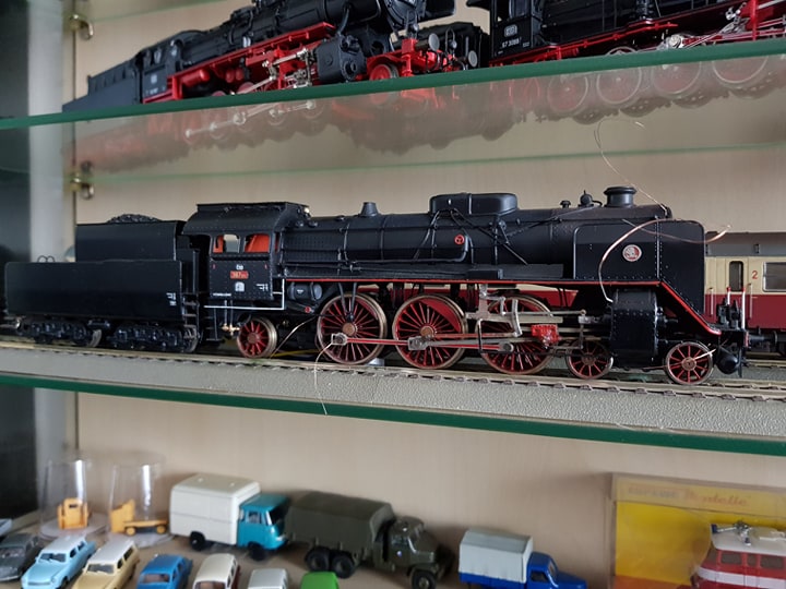

Zdravim po letech ve spolek,ja už sve Mikado dodělal. Předloha 387.016 dojezdila v Děčině. :wink:
HO 3-4 epocha čsd DCC začinam. Pořadna mašina ma kotel a komin

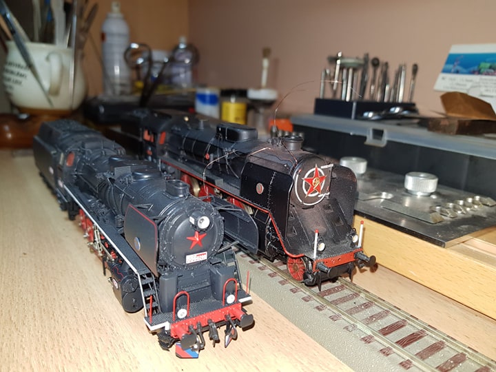

Příspěvekod medvidek » stř 30 říj, 2019 5:24 pm
Myslim že Mikado vypada lepe než elkomacky štokr :lol:

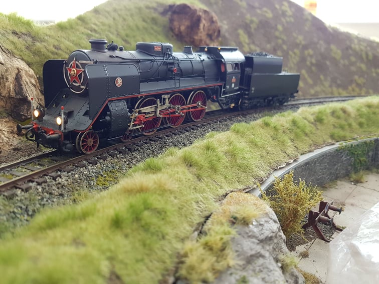

Dokončil jsem 387.043 v TT . Lept od Jan Cekul , pojezd BR 01 Tillig. Kotel zkrácen dle skutečnosti . Pojezd je velký kompromis, ale na přestavbu dle skutečnosti jsem neměl ( změna roztečí dvojkolí, snížení okolků ( nevím zda by pak model byl schopný jízdy na kolejišti), změna rozvodů).

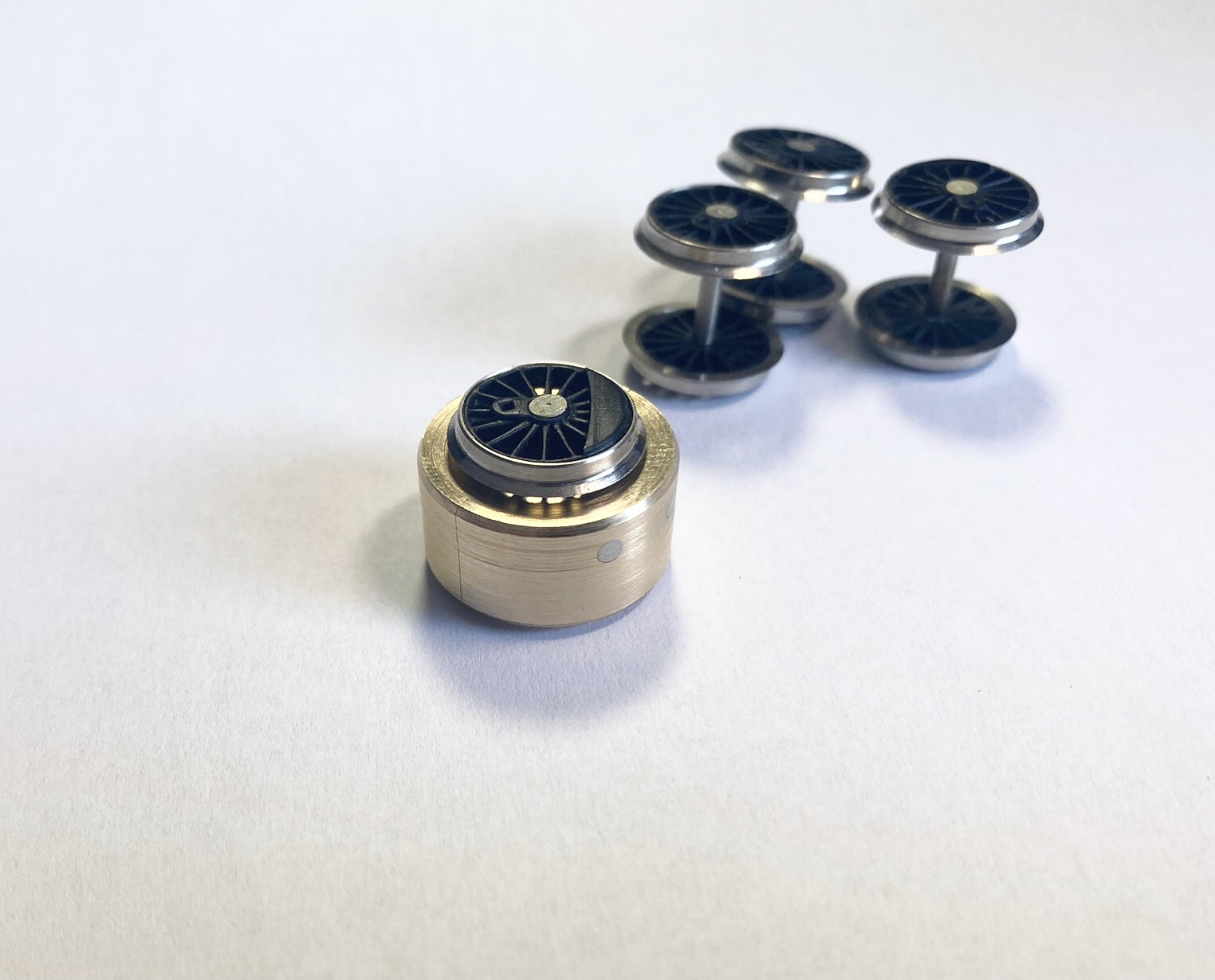

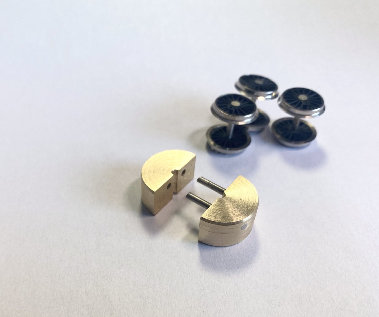

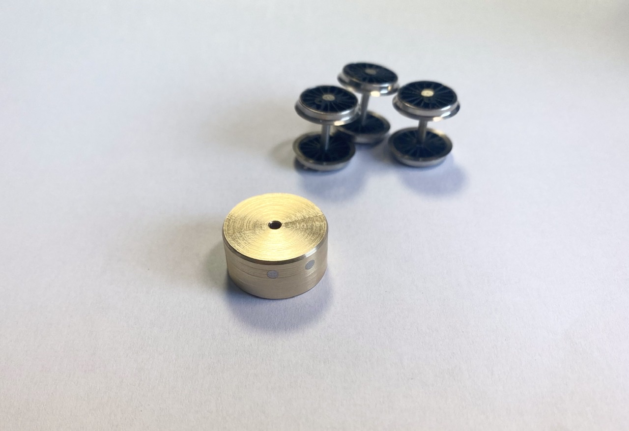

zderem píše:Vrhnul jsem se na stavbu mikáda v TT pomocí leptu od Cekula a pojezdu BR 01. Začal jsem tendrem, který už jsem udělal a upravil a jezdí. Po té jsem se pustil do stavby budky a kotle. Narazil jsem na několik velkých problémů. Bude se muset udělat spousty kompromisů. Momentálně bych potřeboval sehnat někoho s hodinářským soustruhem, kdo by byl ochotný (samozřejmě za úplatu) osoustružit okolky z hnací nápravy. Asi bude nutno vytvořit přípravek k uchycení osy nápravy do sklíčidla, který bude mít větší průměr, než průměr kola. Touto úpravou potřebuji dosáhnout zkrácení rozvoru náprav. I když se i tak stále nedostanu na přesné míry. Je tady někdo takový? Jsem z Prahy.
okolnosti ma donutili vyrobit pripravok na uchytenie dvojkolia do sustruhu pre pripadne upravy vysky okolku, ktory pred casom dopytoval kolega Zdenek. Celkom to funguje, je nutne pouzit co najvyssie otacky, kvalitny noz a velmi jemne sily obrabania.
