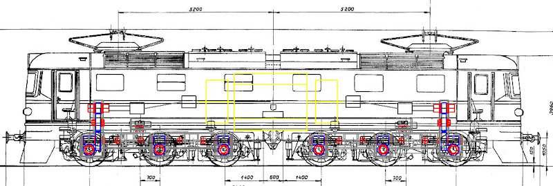

no ja som kukal ale nejak tomu nerozumím ci vlastne to bude pasovat na 131 dvojče ???? neviem čo sa mi mali ukazat za obrazky ale podla mna s dvojickamy to nema nic spoločne ak sa mi ukazali spravne sorry :(
marekvw
Příspěvky: 39
Registrován: ned 21 čer, 2009 1:46 pm
Re: El. lokomotiva 131
Příspěvekod Mauglí » pon 18 říj, 2010 4:45 pm
No Rajčeti to trochu trvalo než sa pridali foto,sám som pozeral asi hodinu po zverejnení a ešte to tam nebolo.
Ten nerezový pojazd na fote je na Zamráču,ale už pracujem na dvojičkách a bude taký istý koncepčne a rozmerovo
samozrejme na 131 Dvojča a po otestovaní motorizovaného pojazdu s prevodovkou aj na E669.1 t.j. trojnápravový
pojazd.Pribudnú už aj šnekové hriadele s výstupom pod rámom ako V 180 v TT.A v strede rámu prejdú do prevodovky
cez ozubené kolo naprieč rámom.
