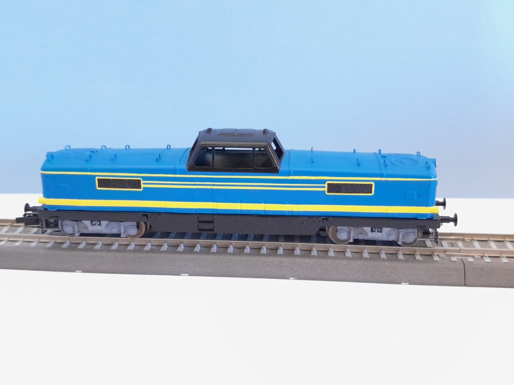

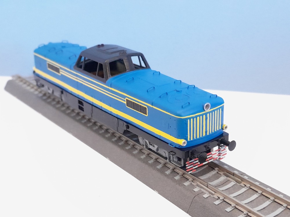

Plzeňská lokomotivka pokročila ve stavbě T475.001. Barevné schéma není z nejjednoduších...Modrá je lakována ve 4 krocích, tak aby se to dobře maskovalo.
1. Žlutá
2. Vymaskovat spodek včetně žlutého proužku na přechodu bočnic a svršku kapot, stříknout modře svršek
3. Vymaskovat svršek včetně proužků a mřížek na bocích. Pruh mezi mřížkami vymaskován v celé šířce obou pruhů. Čelní žaluzie vymaskovány a ponechány kompletně žluté
4. Stříknout modrý proužek mezi bočními mřížkami a každou 2. lamelu čelních žaluzizí (lépe se mi lepí širší pruhy lepenky)
5. Zbývající čelní lamely modře
6. Černá
Karoserii jsem lakoval na dvakrát. Nejdřív barvami Model Scene, kde jsem byl uchvácen rychlostí, kdy celé schéma šlo udělat za 1 den. Bohužel jsem zjistil, že vlivem nemožnosti opravit drobné chyby štětcem nejsem schopný udělat koukatelný nátěr. Celou karoserii jsem umyl Gunze ředidlem a následoval nástřik postaru syntetikou - doba lakování více než týden... ale mohu to doladit štětcem.
Následovat budou drobné opravy laku, osazení zbývajících madel, houkaček, rámečků bočních oken atd.
