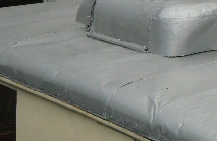

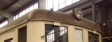

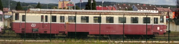

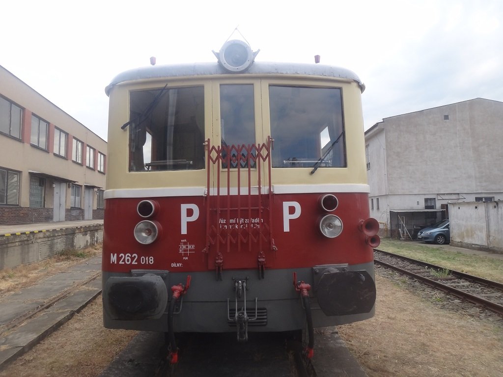

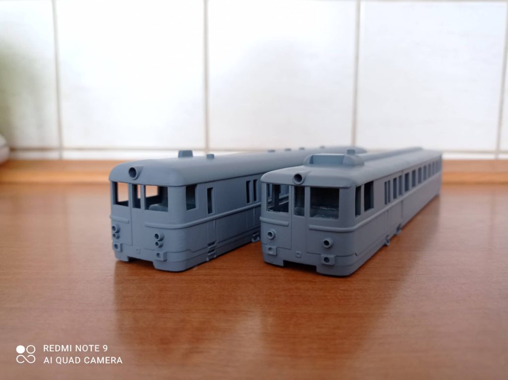

rozrezem jenu strechu a ofotim profil. Ono tie foto dost skresluju. Cim viac na to pozeram , tak mozo aj to zaoblenie asi mohlo ist sikmejsie sperom k stropu ako je na odliatku teda ze mam zakoncenie asi kolmejsie dole ako by to chcelo. Bude jasne , ked ofotim skutocny profil odliatku.
Ono aj na prilozenej snimke sa zda, ze vpravo je to kolmejsie. Skusim najst nejake foto ,kde bude priany pohlad na celo.
sklon zaoblenia strecha III seria

Na fotky pozor, jednak i barvy zkreslují tvar a jednak nevíme, co kde bylo za provozu opraveno a vyvařeno.
Třeba tady se zdá přesah větší a krémová část zkosená víc, než spodní půlka vozu: https://www.prototypy.cz/rady/830/obr/830230a.jpg
Naopak zde je červená část zkosená víc a krémová vypadá naopak kolmější a přesah střechy menší: https://www.prototypy.cz/rady/830/obr/830236b.jpg
Jinde zase úkos shodný po celé výšce nad rámem...

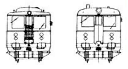

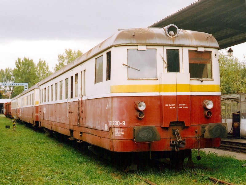

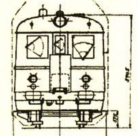

V typakoch strecha licuje so sirkou kasne , i ked je pravda , ze je otazne nakolko tie typaky zodpovedaju skutocnosti. Pre I a II seriu tam sice je vidiet v obluku cela , ze ta strecha presahuje asi ani nie centimeter v skutocnosti co nie je ani desatina v modely,lebo sirka toho okapu je cca 3-3,5 cm. Davam si otazku, ze z akeho dovodu by robili strechu nejako vyrazne sirsiu ako kasna aby sa to v mierke 1:120 aj dalo zobrazit ?
foto stiahnute niekde z webu

marian1311 píše:Davam si otazku, ze z akeho dovodu by robili strechu nejako vyrazne sirsiu ako kasna aby sa to v mierke 1:120 aj dalo zobrazit ?
Čistá spekulace - čepice jde na konto přetažení střechy přes bočnice - kvůli vodě + možná nějaký ohyb pro uchycení/spoj. Možná je okap zasunutý pod ni?
Asi to bude jen o úhlu spojení a okap tu linii zvýrazňuje

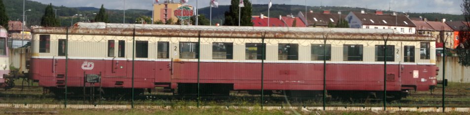

Mimochodem v sousedním vlákně mi nikdo neodpověděl - 3. serie co jsou ty obdelníky nad okny? Je to vidět na fotkách i na malém typáku v předešlém příspěvku.

Prcek: když mrkneš na Prototypy, tak mi z toho vyplývají dvě věci:
- u první série je ještě střecha s přerušeným okapem na rohu a i tak je o fous širší. U dalších sérií pak je přesah o něco větší, ale je tam vždy. V modelu kolik? Dvě desetiny na každou stranu? U Marianova řešení je dobrý ten okap, tvořený horní plochou leptu - tím je daný horní rozměr kastle a stačí mít střechu správně velkou, resp. jen o fous menší. Snad nás Marian nezabije, za ty nápady v momentě, kdy to má vlastně hotové :D
- krabice nad okny se objevují od čísla 052 (tedy aspoň ze zdokumentovaných) a jak tak koukám, tak myslím, že to bude "náfuk" vzduchu na stanoviště. Podobně, jako mají "dřevěnky", třeba zde: https://www.prototypy.cz/rady/121/obr/121002d.jpg

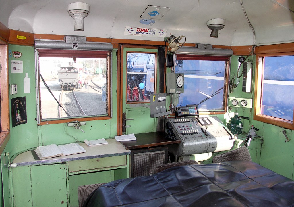

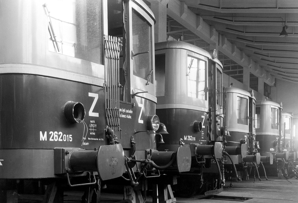

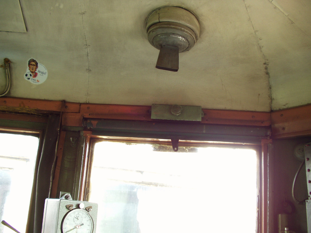

Zevnitř to vypadá asi takhle - fotka je někoho odtud, ale už nevím koho.
Takže "sání" vzduchu na stanoviště, to by mohlo být.
Jak vypadalo rozmrazování skel, které měla 3. série mít?

Ahojte
tak myslim , ze vec sa ma takto:
medzi strechu a bocnicu je vsunuty ten okap a teda naozaj ta strecha je sirsia minimalne o dvakrat hrubku plechu. Nemam to zmerane, ale predpokladam , ze tam nebude hrubsi plech ako 2 mm teda aj s nejakymi nedokonalostami by ten presah mal byt max do 1 cm , co v nasej mierke je pod 0,1 mm. teda max 0,2 mm sirsia strecha ako sirka kasne tesne pod stropom. Mozno v inej technologii napr 3D by sa to asi dalo, ale pri mojej konstrukcii odliatok lepeny na strop a nasledne tmelenie s brusenim je otazne aký siroky by musel byt ten lem,ktory imituje ten okap .

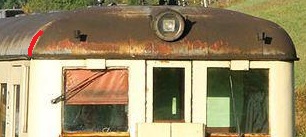

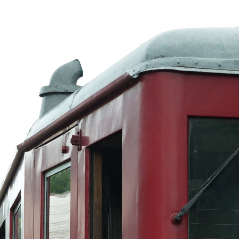

Mariane, na té tvojí poslední fotce je to vidět - kastle končí ohybem 2x o 90° ven a dolů, aby k tomu mohla být přinýtovaná střecha, si myslím. Dá se to vypozorovat i čelní na fotce výše. Prostě je tam obrácené U. A okap pak drží zase až na střeše, resp. je to jiné U, podvlečené pod okraj potahu střechy. Tedy myslím, že přesah je cca 2 až 3 cm. Odhadem. A okap to samé.
Prcek: na prototypech je pěkná fotka ze stanoviště: https://www.prototypy.cz/rady/830/obr/830159kabina.jpg

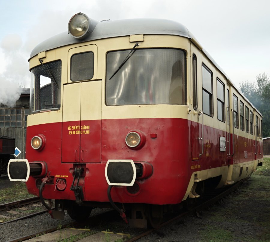

Dovolil som si pozicat foto z ofic. stranok fy. Locolab
Tu je podla podla mna ten presah prehnane zvyrazneneny na ukor znazornenia okapu.

Zlámalík píše:Mariane, na té tvojí poslední fotce je to vidět - kastle končí ohybem 2x o 90° ven a dolů, aby k tomu mohla být přinýtovaná střecha, si myslím. Dá se to vypozorovat i čelní na fotce výše. Prostě je tam obrácené U. A okap pak drží zase až na střeše, resp. je to jiné U, podvlečené pod okraj potahu střechy. Tedy myslím, že přesah je cca 2 až 3 cm. Odhadem. A okap to samé.

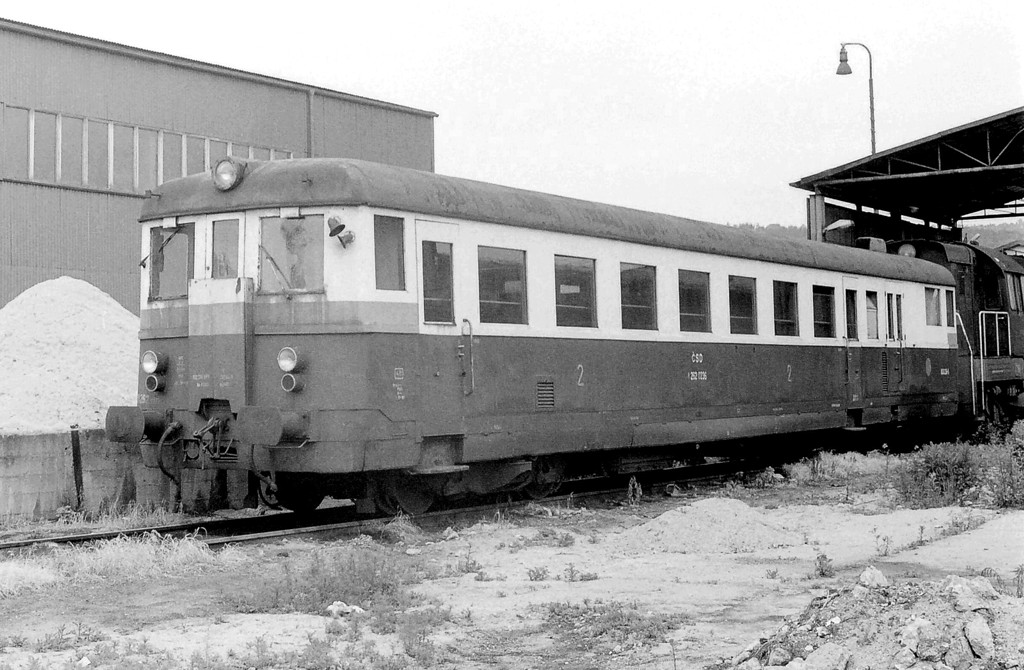

Na rendezi je odstavena M262 prvej verzie a tusim aj demontovane celo. Skocim to tam zdokumnetovat a pomerat , nech v tom mame uplne jasno. S vysledkom sa podelim ak bude zaujem, ja uz ale asi nejake vyraznejsie zmeny na modely robit nebudem ,ale aspon bude podkad pre niekoho ineho , kto sa chce pustit do vyvoja a stavby motoraku.

K zaoblení střechy... museli by se hledat fotky pokud možno zepředu (pro boční zaoblení) nebo naopak z boku (pro přední zaoblení) a nejlépe z výšky střechy a větší dálky. Na většině fotek z podhledu a různých úhlů to může dost zkreslovat.
K přesahu strěchy... věřil bych tomu že to bude opravdu jen o tloušku dvou plechu na sobě... podobně je třeba u Hurvínka, okap vložený mezi bok a střechu...

Tady je vidět na první sérii jiné provedení, přesah je minimální: https://www.prototypy.cz/rady/830/obr/830015a.jpg
Naopak na poslední Marianově fotce ze 3. série je vidět, že ty nýty nedrží skrz a dovnitř, ale že mezi plechem kastle a okapem je mezera, tedy bych fakt tipl, že kastle je vyhnutá ven a střecha se nýtuje na ten přehyb. Mělo by to výhodu těsnosti, díry by byly v části, odkud nemůže dovnitř zatékat.
