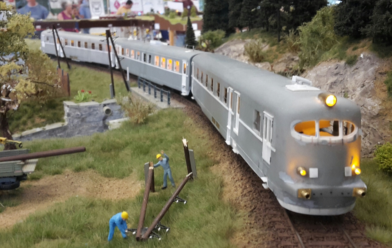

Příspěvekod TiTi » pát 08 pro, 2017 7:49 am
Pomaly davam dokopy aj tretí diel.Dnes prvá skúšobna jazda v trojke na mikulášskom jazdení v Bojniciach.

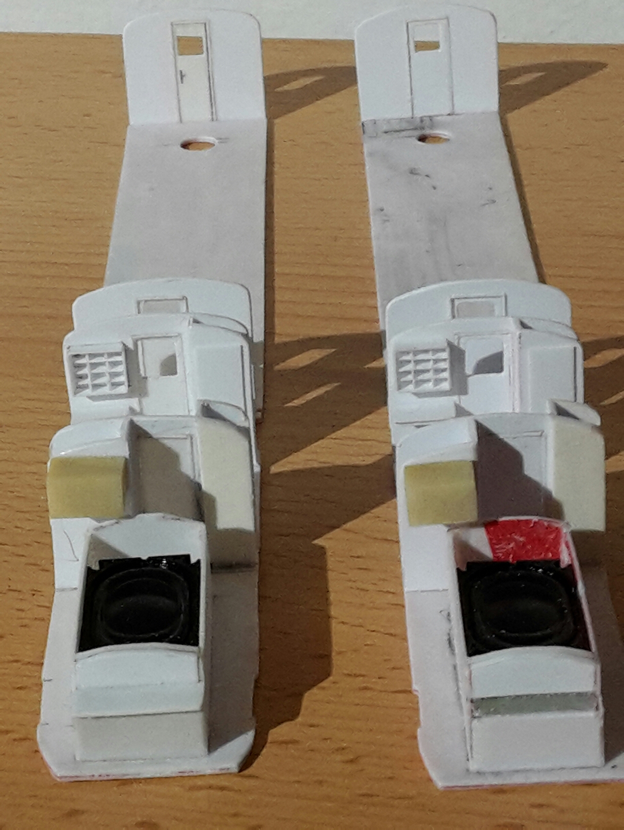

Příspěvekod TiTi » úte 06 úno, 2018 4:52 pm
Teraz pracujem na interiéroch jednotky.V mieste motoroveho krytu bude umiestnený reproduktor.
Chcel by som ju dokončiť do prievidzského modulového stretnutia v máji.

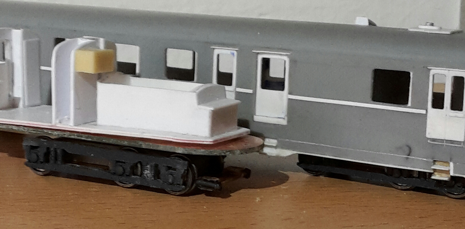

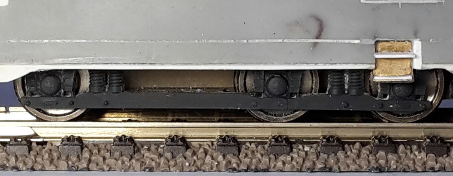

Příspěvekod TiTi » stř 07 úno, 2018 8:43 am
Dosadil som na podvozky masky.Celkom som zvedavy ako to zvládne MTB na M275.1pretože s maskami na hnacích podvozkoch neprejdem menší polomer ako 500 mm. Na modulovych jazdeniach to vadiť nebude a na domacom jazdení som vytvoril alternativu bez masiek.

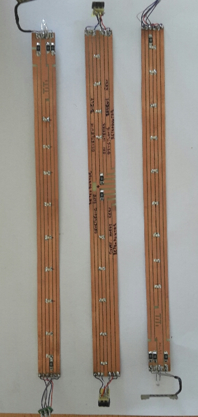

Příspěvekod TiTi » čtv 19 dub, 2018 8:11 am
Po dlhšej prestávke som sa znovu dostal ku Ganzu.Vyleptal som si všetky plošné spoje a osadil smd súčiastkami.Ako prepoje medzi jednotlivými dielmi som využil nepužité konektory nem 652.
Pred montažou do hotového modelu osadím dekoder a reproduktory.

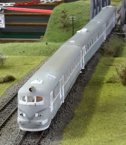

Příspěvekod TiTi » čtv 17 kvě, 2018 1:50 pm
Pred striekaním som na prievidzkých moduloch jednotku naposledy dôkladne vyskúšal.Jazdila na osobných vlakoch 3 dni bez problémov.Jediný problém nastal keď v plnej rýchlosti vletela do výkoľajky. Zlomilo mi jednu masku podvozku.Tak som všetky masky ešte pred striekaním zosilnil.

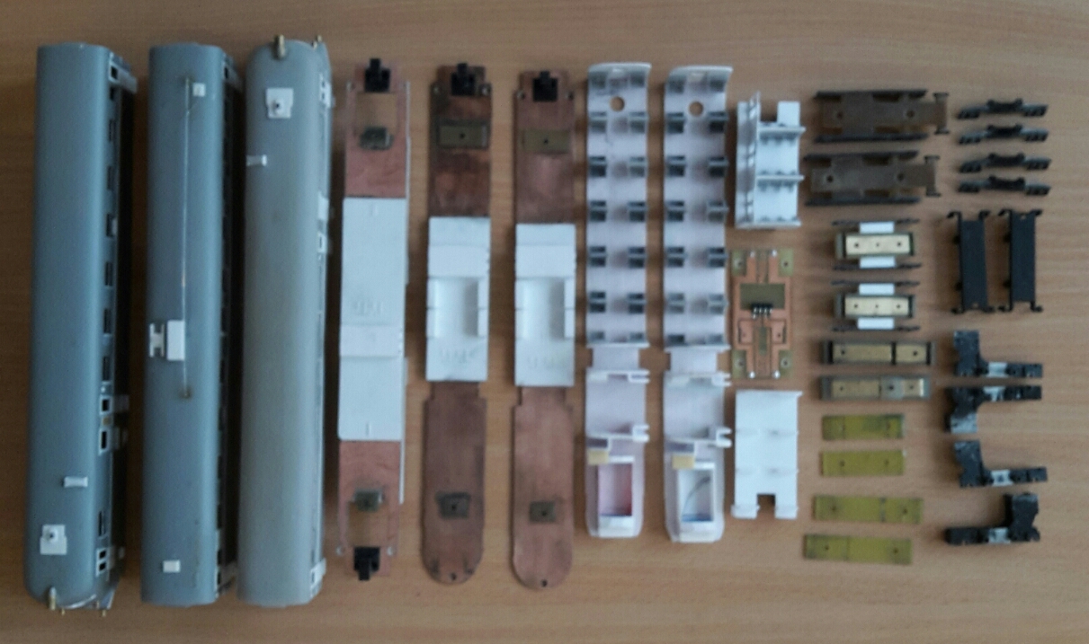

Příspěvekod TiTi » čtv 17 kvě, 2018 3:09 pm
Celá jednotka rozložená a pripravená na striekanie
