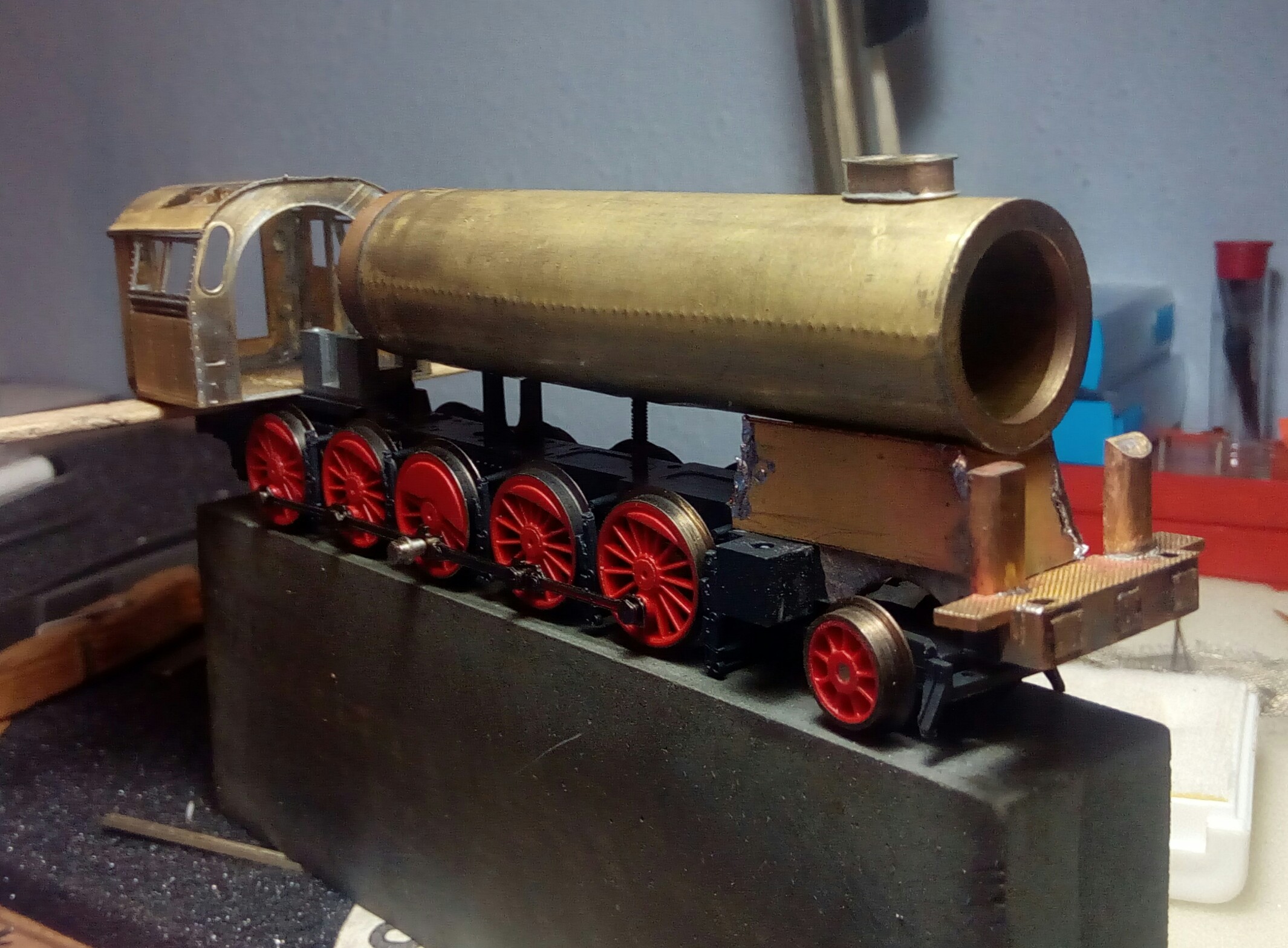

Příspěvekod RadekH0 » úte 11 dub, 2017 6:43 pm
Menší postup:
