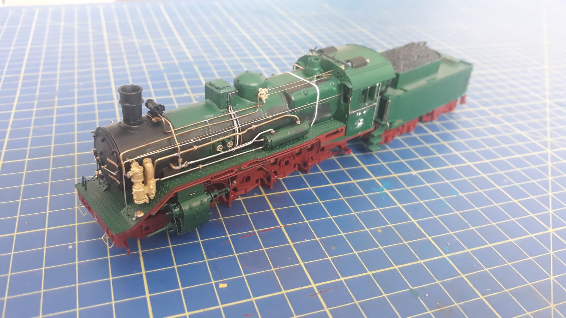

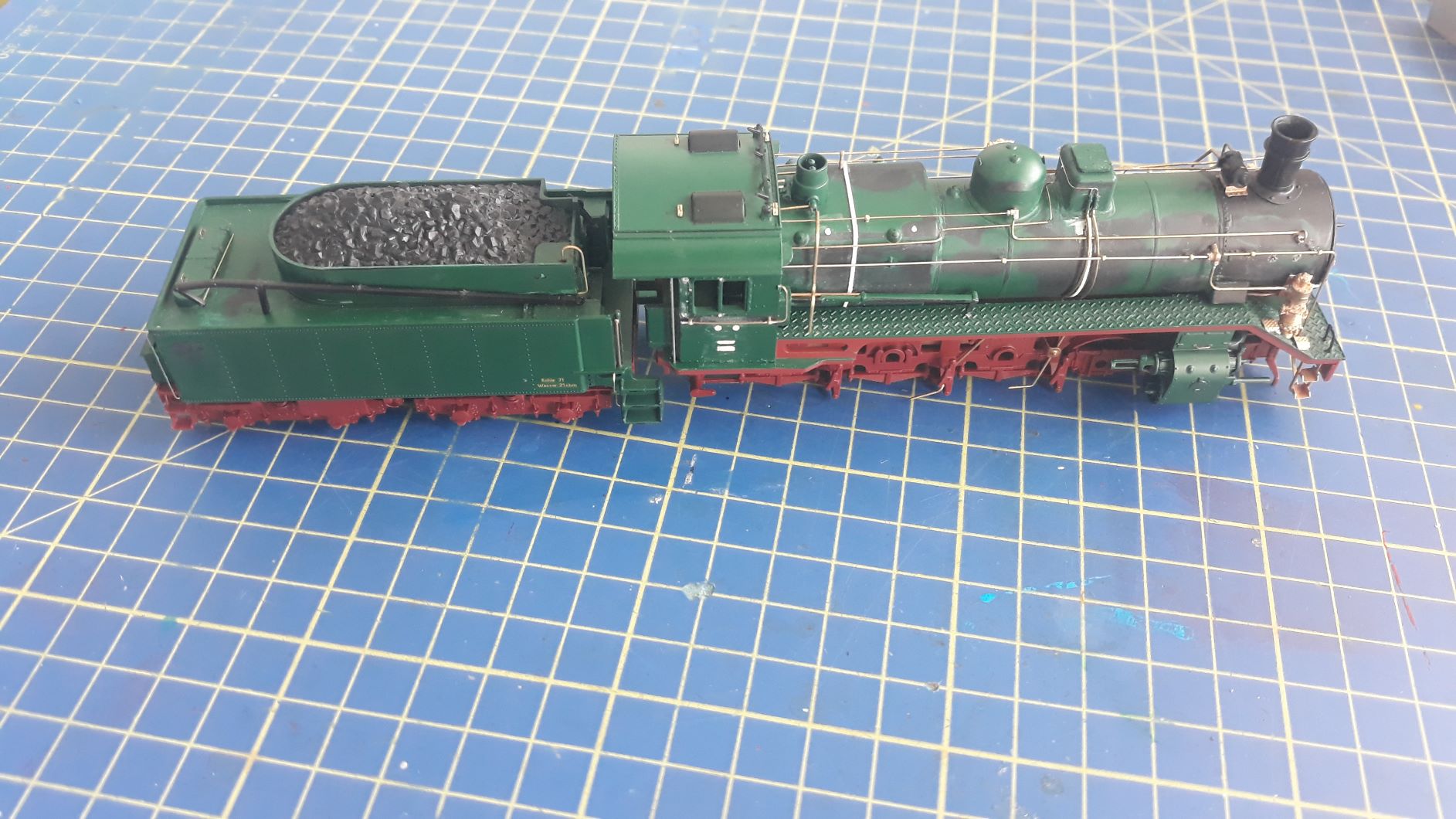

Pre mňa opäť trošku detox od celokovových modelov v podobe pokusu o stvárnenie modelu 365.5. Jediná fotka tohto stroja v správe ČSD, ku ktorej som sa dostal, je táto:
https://scontent-vie1-1.xx.fbcdn.net/v/ ... e=60474E24
Model je teda robený podľa nej a iných nemeckých predlôh z knihy Eisenbahn Kurier Lokporträt Baureihe 38.2-3. Z pôvodného Piko modelu som po rozobraní odbrúsil drvivú väčšinu vylisovaných vedení, či madiel. Náhradou sú zväčša mosadné profily adekvátnej hrúbky. Pri madlách som použil držiaky Weinert. Madlá pozdĺž kotla a za búdkou ostanú oceľové a spestria tým po nástreku celočierny model. Okrem nahradených pribudli aj nové madielka pre posunovača pod nárazníkmi a madlá pri schodíkoch tendra. Na kotli svietia dva biele opasky z evergreen profilu. Na rušňovodičovej strane je na nosiči osadený kompresor od pána Murasa. Rovnaký pôvod má odberný ventil na prívod pary doň. Pozdĺžne madlo je teda rozdelené a jedna časť slúži zároveň ako vreteno ovládania ventilu (v kuchyni pribudlo patričné koliesko). Na ochoze pri kompresore pribudli stupačky. Tiahlo stavania rozvodu bolo upravené a doplnené o vodítko. Kuričovu stranu zdobí pumpa, kolieska uzatvárania napájacích hláv a ventily na parnom dóme Weinert. Pri pumpe tretia stupačka. Dymničné dvere dostali imitáciu nitovaných závesov. Za komínom je na konzole dynamo Roco. Strecha búdky dostala strešné háčiky. Na valcoch pribudlo odvodnenie šupatiek. Do rámu som upevnil pokračovanie piesočníkových rúr. Pod ochoz pri čelníku pribudli mosadzné stupienky s chýbajúcou výstuhou. V zozname úprav ešte ostávajú lampy, hlavný vzduchojem, potrubie z druhej napájacej hlavy, napájače, náhon k rýchlomeru, potrubie vlakového kúrenia, elektro od dynama, píšťala, poistné ventily, drobné úpravy v kuchyni a uvidíme, či ešte čosi nepribudne (snáď aj na základe vašich vždy vítaných podnetov). Pre ilustráciu aktuálneho stavu dva celkové pohľady

Příspěvekod Mára » sob 13 úno, 2021 1:32 pm
Tak ta vypadá super! Jsem zvědavý na další postup. Mě u ní jen trochu mrzí hlučný motor, ale jinak jezdí spolehlivě. Mohu nabídnout větší množství náhradních dílů, já jsem svůj model skládal ze dvou mašin.

Příspěvekod Stanopp » pát 19 úno, 2021 1:03 pm
Ďakujem! Fotky budem ďalej vešať do albumu https://photos.app.goo.gl/BSw53fyypu25DBkq5 Od tu zverejnených, pribudli spomínané lampy Weinert pripravené na osvetlenie s LED, hlavný vzduchojem, náhon pre rýchlomer, potrubie vlakového kúrenia v držiačikoch, elektrorozvod od dynama, píšťala, poistné ventily (zatiaľ nevlepené - ostanú mosadzné), v kuchyni nejaké to koliesko, ovládač pieskovania, či rúčky pecných dvierok. Pre mňa pekný detail je stavač rozvodu na konzole. Čelníku prischlo nové vodítko skrutkovky, na ráme chýbajúca výstuha. Zoznam restov sa teda o niečo skrátil, dopísal som si však držiaky svetiel na tendri, lemovanie uhliaka L profilom, na schodíkoch som objavil ešte jedno chýbajúce madlo, na čelníku vykurovaciu spojku. Ak bude priestor dorobím aj tiahlo k odkaľovačom parných valcov. Objednal som nové dvojkolia pre behúň aj tender od Weinerta. Piko model osadilo dvojkolím s desiatimi lúčmi, má ich byť 12. Spriahnutým dvojkoliam chcem stiahnúť okolesník na profil RP25.

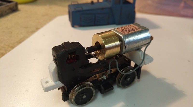

Příspěvekod workous » pon 08 bře, 2021 12:08 pm

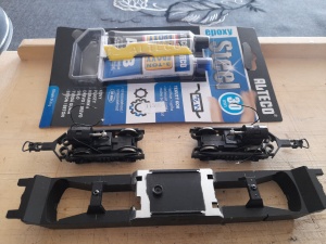

Zdravím mám dotaz pokouším se o remotorizaci loko PIKO ES 499 zkrátil jsem pojezd Roco a znovu slepil což se asi povedlo :) epoxy tekutý kov(strašně smrdí nelepte doma - ani nechtějte slyšet co jsem si vyslechnul :)) a teď potřebuji zkrátit kardany mají průměr 2mm z plastu máte někdo zkušenost jak ? Děkuji za radu Zdeněk.

Příspěvekod Myšpulín » pon 08 bře, 2021 12:22 pm
Zasunout do trubičky (možná náplň od propisky, mosaz, smotat papír, ...) a zalepit.

Příspěvekod hank61 » pon 08 bře, 2021 12:26 pm
Já jsem využil pro podobné zkrácení kardanu bužírku od nějakého kabelu a v naprosté pohodě. Dokonce s ní lze kardan i nahradit - pokud je to konstrukčně možné.

Příspěvekod workous » pon 08 bře, 2021 1:45 pm

Příspěvekod HonzaL » pon 08 bře, 2021 1:49 pm
Dá se použít i smršťovací bužírka.

Příspěvekod workous » úte 16 bře, 2021 5:13 pm

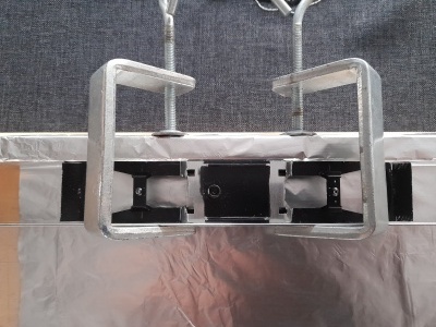

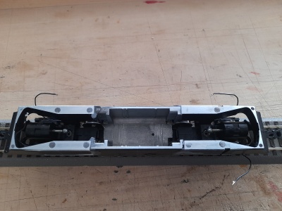

Tato lokomotiva je moje oblíbená a když kamarád přinesl tento model, který nemá valné jizdní vlastnosti, začal jsem pátrat po netu a bohužel jsem zjistil, že veškeré pokusy a vylepšení pojezdu jsou k ničemu, tak jsem vzal Roco pojezd a začal tvořit. Musel jsem rozebrat pojezd a rozřezat na tři kusy, aby se alespoň trochu přiblížil pojezdem ke kastli. Lepil jsem epoxy tekutý kov. Do jednotlivých kousků jsem zavrtal 3mm svorníky a vše slepil k sobě.Kardany na radu místních jsem spojil náplní do propisky a zalepil.

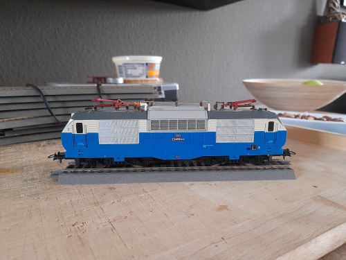

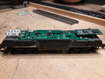

Nyní jsem ve fázi kdy budu řešit světla a to bude výzva neb ty blechy na desce vypadají jako exkrementy :) od much a mám hrůzu tam sáhnout pájkou.Bohužel vývody na světla nejsou jako na jiném dekouši,ale jsou tam přímo ledky ke světlovodům. Jinak diky kondíkům má pojezd super vlastnosti svítí ještě cca 45 vteřin po odpojení napájení. Díky wifi modulu se dá ovládat přes Roco aplikaci z telefonu což mne moc neba, ale pro malé super... Vím, že to nelze vzhledově srovnat s originál pojezdem, ale nejsem počítač nýtů a jízdní vlastnosti jsou bomba loko jede od min. otáček plynule a pojezd má sílu. O tom se soudruhům v Piku ani nesnilo :).

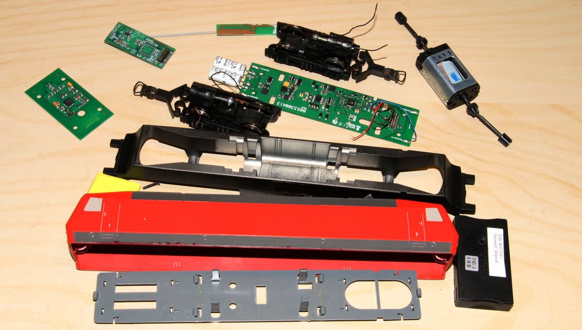

Re: Piko lokomotivy
Příspěvekod workous » sob 03 dub, 2021 10:30 am
Je to hobby loko 120 ze setu Next generation.

Re: Piko lokomotivy
Příspěvekod workous » sob 03 dub, 2021 12:17 pm
Zde více..dalo se koupit na modelbazaru okolo 600, až 1000,
