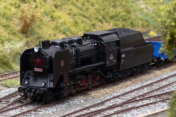

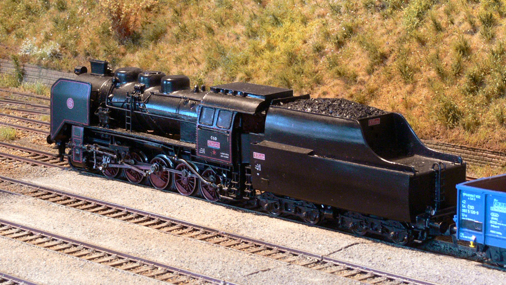

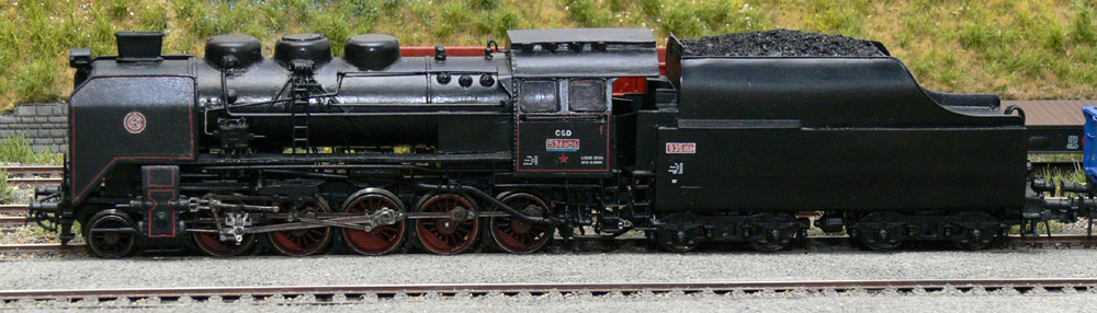

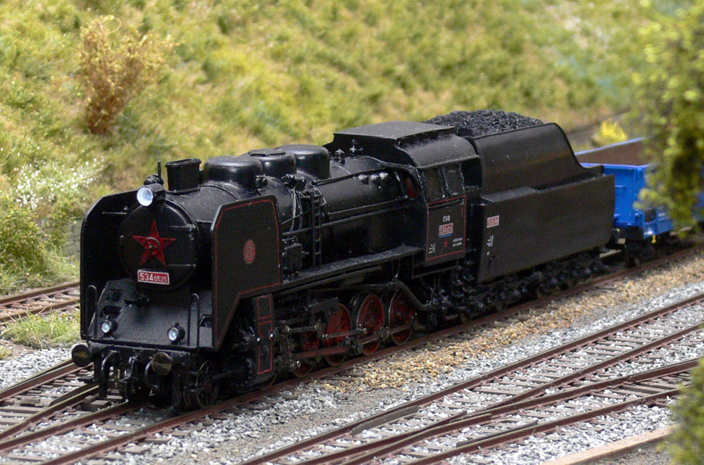

Tak už tu dlouho nebyly žádné příspěvky, tak tedy přiložím svou 534.0525, které teda ještě trocha k dodělání chybí, ale už to aspoň trochu vypadá.

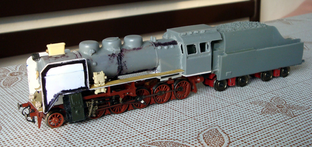

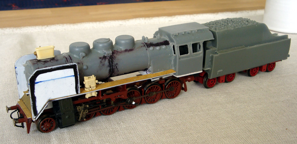

Příspěvekod cer.t » stř 21 pro, 2011 4:58 pm
A ještě jak vypadala ve stadiu zrodu....

Příspěvekod greenery » stř 21 pro, 2011 10:07 pm
........ no je krásná. Z čeho je prosím pojezd - G10?

Příspěvekod cer.t » čtv 22 pro, 2011 6:13 am
Pojezd lokomotivy je z G10 (ROCO), pouze je zkrácený běhoun. Dalo se z původní lokomotivy využít pár dílů - topeniště, závaží do kotle, brzdový válec, čelník zůstal původní.
Tendr je z řady BR23 (ROCO) a byl pouze prodloužen o 6 mm, abych dosáhl potřebné vzd. otoč. čepů. Musel jsem jen přelisovat kotouče na dvojkolích.

Příspěvekod Petr_J » čtv 22 pro, 2011 7:41 am
Vypadá parádně, respekt :wink:

Příspěvekod vorisekml » čtv 22 pro, 2011 2:43 pm
Nechci rejpat, ale pojezd bude z BR 58 /G 12/. Pruská G10 je BR 57 /naše 534.1/. Jinak se povedla.

Příspěvekod alf » sob 24 pro, 2011 11:06 am
Blahopřeji a dotaz..ten běhoun je zkrácený cca o kolik?vychází pak volný pohyb-výkyv do stran?Já mám zatím jen vypilovaný odlitek a sehnanou ojetou 57..Z té to jde taky ,pokud se nepletu..

Příspěvekod medvidek » pon 26 pro, 2011 12:23 pm
Zda se mi to nebo jsi použil masky na tendru od Bramosu???
