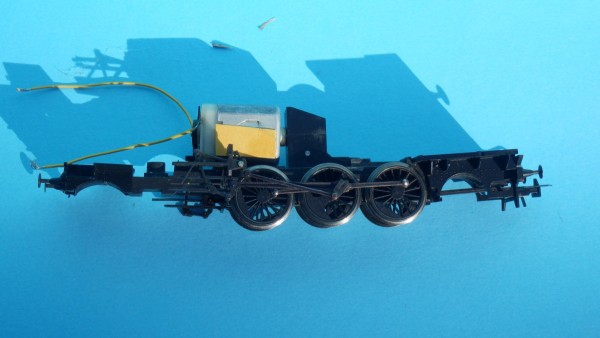

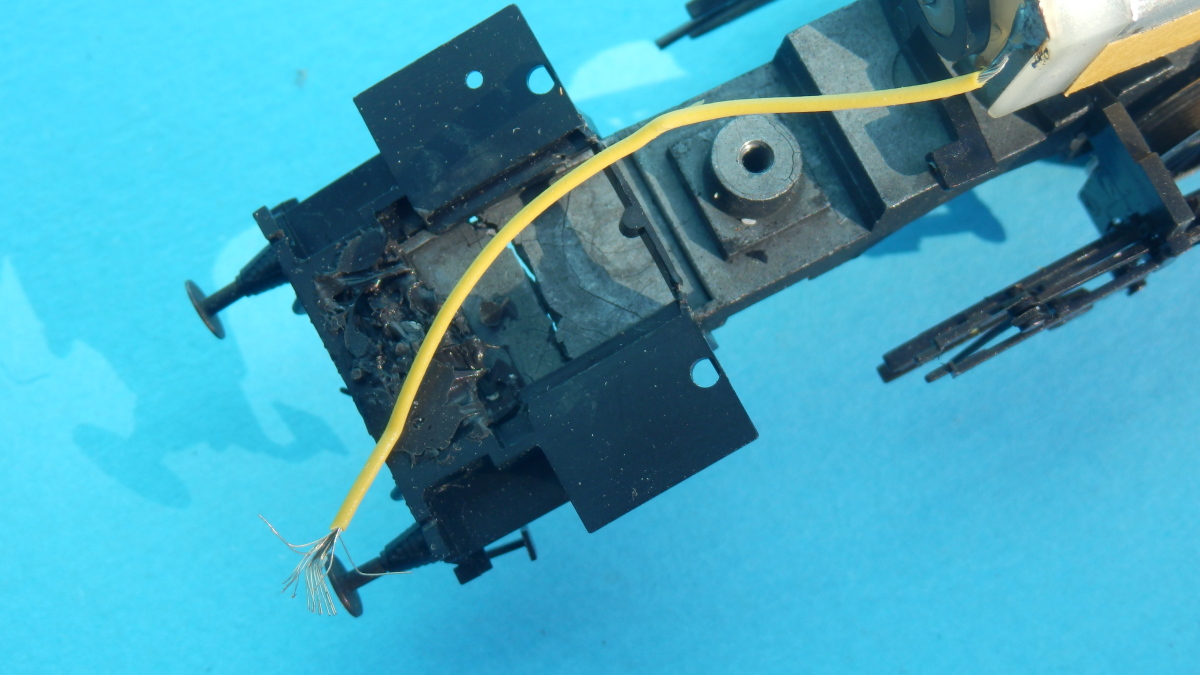

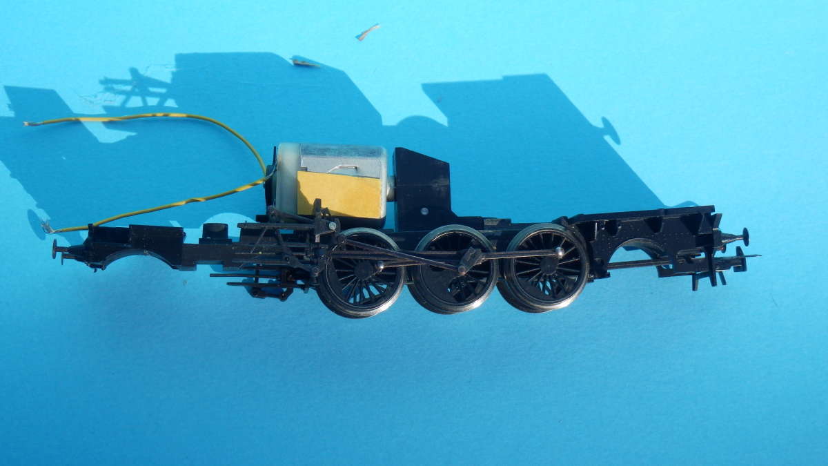

Po letech jsem vytáhl přestavěnou "Všudybylku" a pokoušel jsem se jí zprovoznit na DCC. Stal se z toho horor, zakončený absolutní katastrofou.
Mašina odmítala jezdit, rozvody se "šprajcovaly", čepy z rozvodů odpadávaly. Samotný pojezd bez motoru a převodovky jsem jakžtakž rozpohyboval, takže po postrčení ujede pár centimetrů. Musel jsem ale nahradit čepy obyčejnými špendlíky, které jsem do kol vlepil :roll:
Pokud by se hlavičky začernily, tak to ani není poznat.
Ale kovový rám, který byl zbaven rozpěru skříně se před očima zkroutil. Navíc se odlomily trny, do kterých se zašroubovávají šroubky na uchycení běhounů.
Loko je nepoužitelná. A to ani do vitríny.
Někdo tady před lety zmiňoval, že ve Vídni zároveň přelisují kola do nového rámu. To by se mi líbilo. Ale zmínka je asi osm let stará.
Kdyby měl někdo nápad, jak z této situace "vybruslit", byl bych vděčný.
