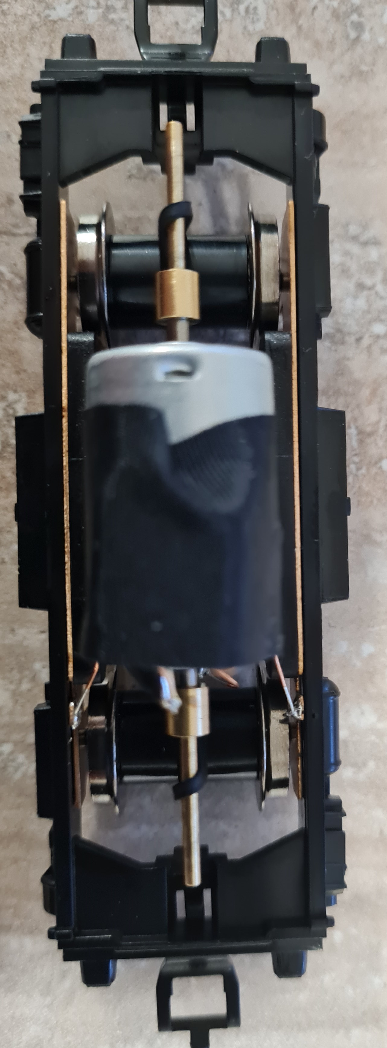

Aby mě syn netahal moje hračky tak jsem mu koupil vlastní mašinku. Jedná se o Piko myTrain® Dieselová lokomotiva DB - 57013 (PI57013).
Vím, že to není žádná kvalita za tisíce, ale na to aby, mašině dával plný knedlík a lítal s ní po kolejích mu to stačí, protože takový zacházení si můj Brejlovec nezaslouží. :D Navíc se aspoň naučí dávat si pozor na svoje věci.
Měl bych ale dotaz.
Na našem rozestavěném analogovém kolejišti zatím používám regulátor od PIKA. Velký mašiny zvládají tímto regulátorem prakticky nulový rychlosti, bohužel tato mašinka potřebuje vytočit regulátor víc, jinak cuká nebo se zastaví úplně a musí se do ní strčit, aby se znova rozjela a nebo se při pomalé jízdě na výhybkách zastaví úplně.
Přikládám foto demontovaný mašiny s označením motoru.
Pár úvah:
1) mašinka nemá žádný setrvačník
2) sběr proudu je nedostatečný ( z os dvojkolí)
3) motorek je jednoduché a levné konstrukce
Pokud se nemýlím tak regulátory PIKO mají PWM regulaci a tím pádem motorek jede na 12V vždy, jen se mění střída, tak by i měně kvalitní motorek s cukáním neměl mít problém ???
Chci se zeptat na váš názor, případně jak zkusit vylepšit jízdní vlastnosti.
Jinak na obhajobu té mašinky musím říct, že přesto jak je jednoduše dělaná, tak jezdí hezky a i dost utáhne.

Ahoj
Řekl bych že větší část problému bude v gumičkovém náhonu, který je navíc řešený do kříže navíc u motorku z osy o průměru hřidelky motoru, s ohledem na to by to mohlo mít problém při rozjezdu, protože to klade určitý odpor a může to mít tendenci že se hřídelka protočí v gumičce než zabere... setrvačník tomu asi stejně moc při rozjezdu nepomůže, ale při pomalejší jízdě by trochu pomoct už mohl.
Motorek něco málo taky dělat může, bude tam levnější třípolový, který se při menších otáčkách bude roztáčet hůř než kvalitnější a pětipólový.
Jak je řešený sběr proudu tady moc vidět ani není, sic se trochu jeví jako by byl z obručí kol, takže k tomu se moc vyjádřit nemůžu.
Jaromír

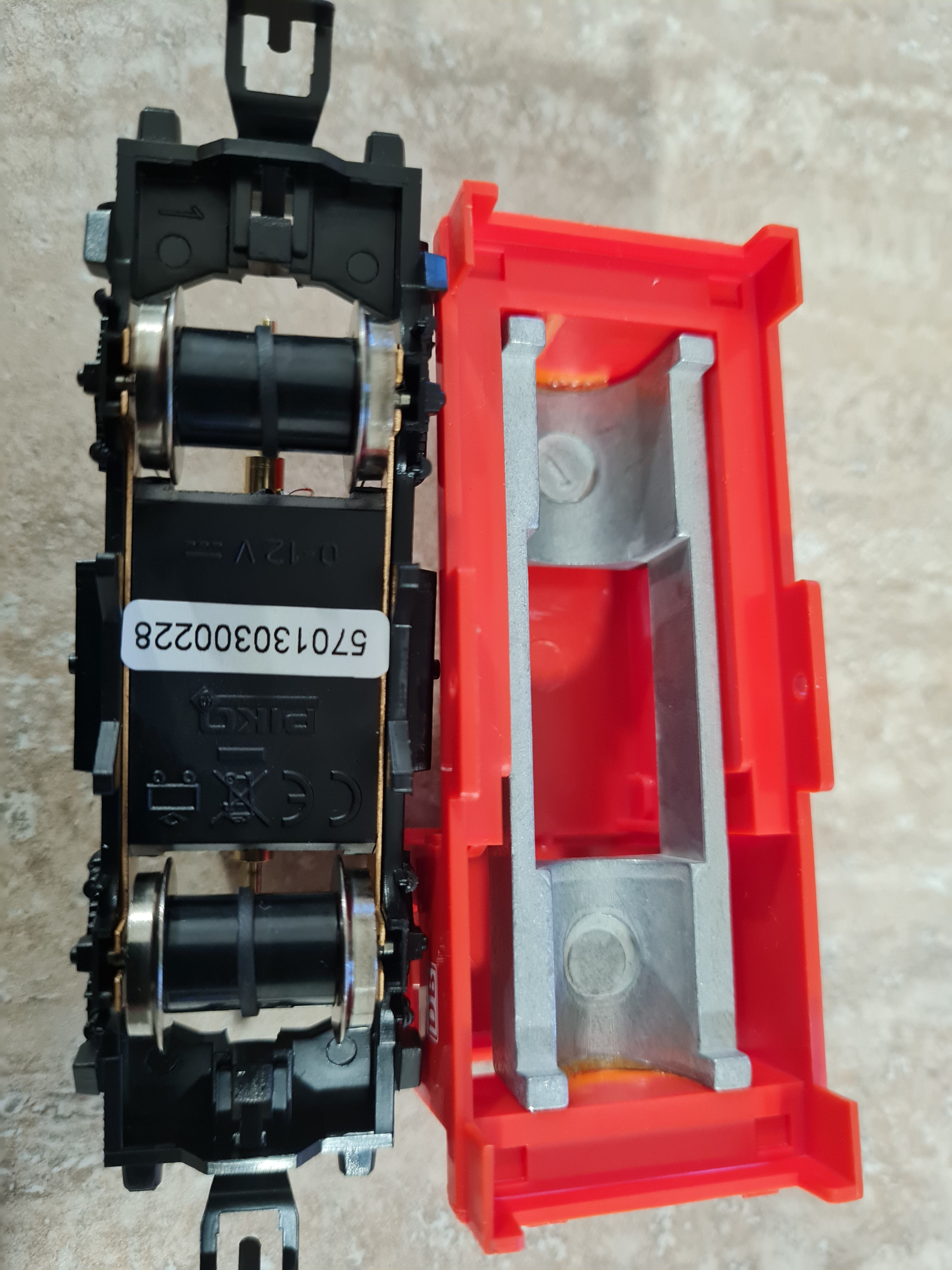

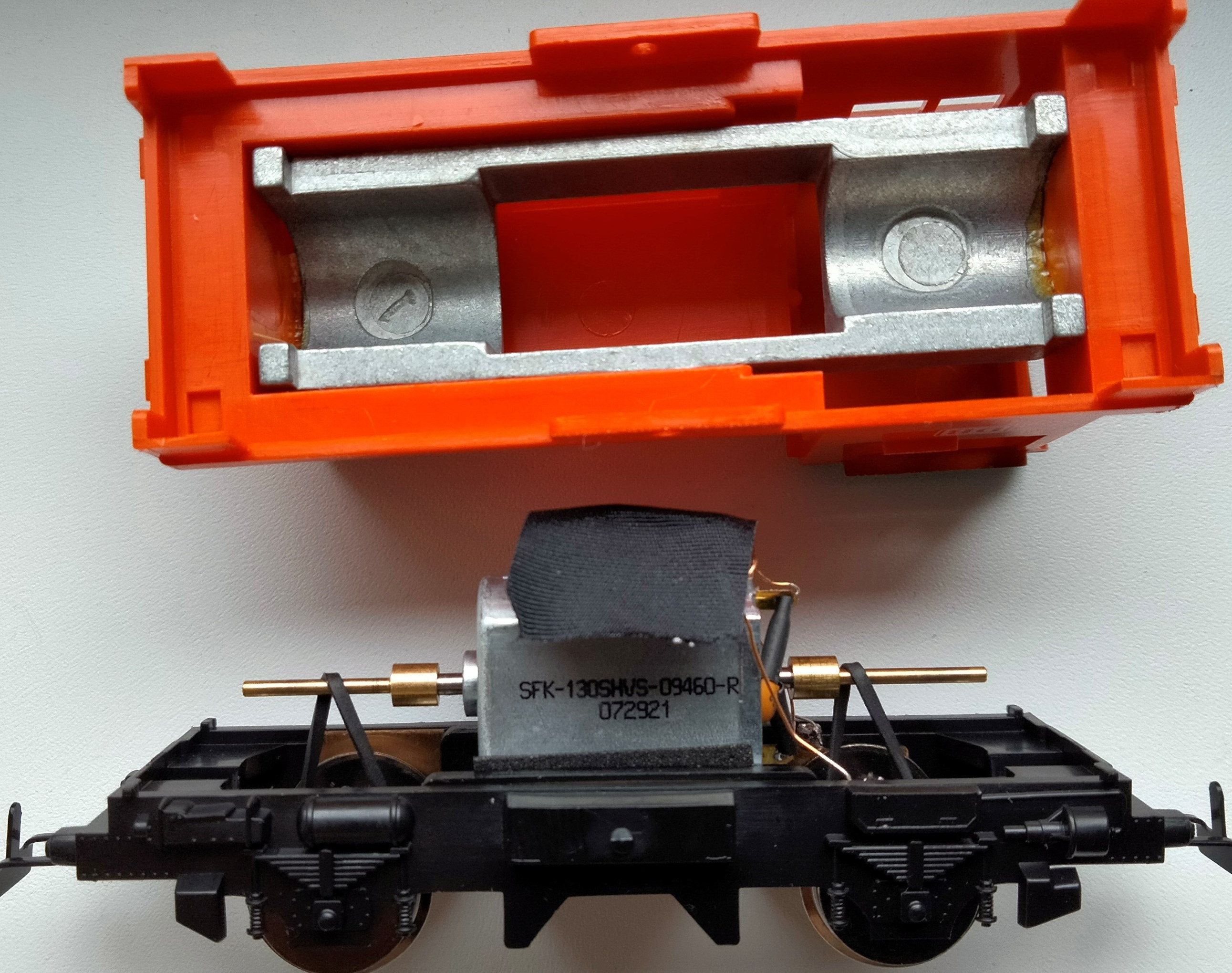

Ještě přidávám další fotky mašinky, kde je vidět sběr proudu. V podstatě jsou po stranách dva mosazné plechy na kterých sedí osa dvojkolí. :)

Příspěvekod dudlifuk » stř 20 dub, 2022 6:03 pm
myslim ze najvacsim problemom bude hmotnost modelu, to zinkove zavazie je biedne.

Příspěvekod Zdenek Valter » čtv 21 dub, 2022 11:58 am
Jaké je uložení čepů náprav v tom sběrném plechu - hrotové nebo čepové?
BTW. nemyslím si, že ten plech je mosazný.

Příspěvekod Bobo » čtv 21 dub, 2022 5:21 pm
Uložení má čepové. Plech má v sobě výřez a do něho vložíš dvojkolí. A vahou mašinky je tvořen kontakt mezi plechem a dvojkolím.
