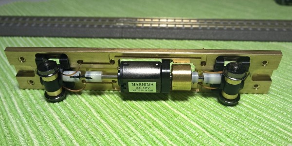

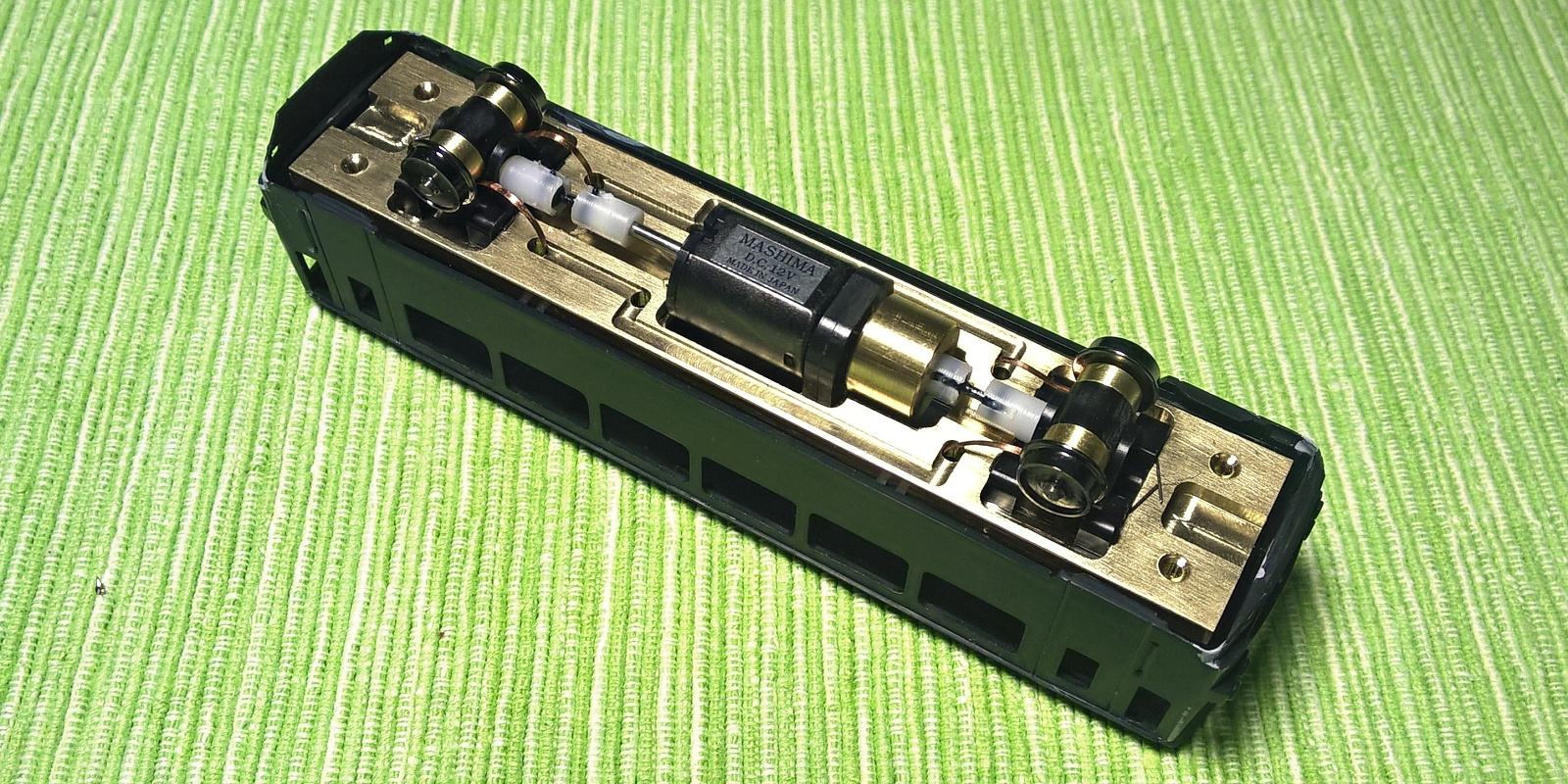

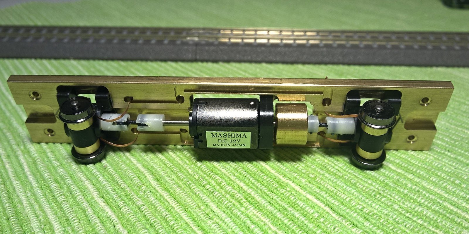

Jen pro kontrolu sem dám odpověď na původní otázku:
Pojezd pro M152/810 s odpruženými nápravami, výškou tak, že není v interiéru vidět a s místem na kinematiky vyrábí ALS Racing a prodává Viktor Pohořelý, pojezdy.eu: http://pojezdy.eu/eshop/tt-pojezdy/465- ... bnice.html
Sestavené to vypadá takto:

Zlámalík píše:Jen pro kontrolu sem dám odpověď na původní otázku:
Taktéž mám pojezd M152 od als racing. Je perfektní, vnitřek skříně je průhledný a nebylo nutné obětovat sedačky. Jediné co by mohlo být překážkou jsou nízké okolky, na přesné sestavení kolejiště není vadou.
Do rámu jsem musel zasáhnout, protože skříň kinematiky mám uloženou v pluhu P a Z.

Příspěvekod Luis0 » sob 01 kvě, 2021 12:31 pm
Jedna informace k nízkému okolku. momentálně mi došla původní kola, takže pojezdy i stavebnice jsou a ještě chvíli budou nedostupné, ale už jsou v procesu výroby nové okolky a ty budou mít trochu vyšší profil, takže pokud měl někdo s těmi původními koly nějaký problém, nová by měla držet lépe. Dostupnost stavebnic a pojezdů bude obnovena cca během června. Děkuji za trpělivost i přízeň.
