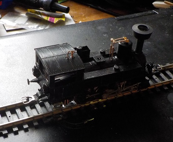

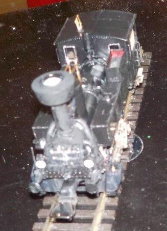

Stavba pomalu pokračuje - vyřešil jsem zátěž a spojení pojezdu s kastlí (skrze zátěž), provedu jízdní test (jestli se po dotažení šroubu někde něco nekouše) a pomalu můžu přejít k detailům. Píšťala, světla, nastavení uhláku, tlumič brzdy s armaturami, schůdky, imitace rámu na viditelné části pojezdu, stupačky pro posunovače (ty udělám z drátu a zbytků leptu).

Tak se to zase trošku pohlo a hrubá stavba by byla rámcově z krku. Ještě vychytat povrchovku, dosypat uhlí a dočkat se řadových tabulek....

Příspěvekod Střelec » pon 05 kvě, 2025 11:51 am
Ukazuje se, že stavba z tištěné kastle na víceméně hotovém pojezdu z běžné výroby by mohla být celkem rychlá záležitost v řádu týdne. V případě, že by byla kastle vytištěná přímo na konkrétní pojezd, by se "stavba" mohla podle požadavků na kvalitu výsledku zkrátit na jednotky dní, či dokonce na hodiny.
V případě vytěžování pojezdu T3 od FLM sice poklesne tažná síla stroje, protože nová kapotáž (to platí i pro odlitky) nepojme množství zátěže, které bylo v původním stroji, ale pořád zvládne uspokojivé množství vozů (3-5) pro lokálkový provoz na malém kolejišti.

Příspěvekod Střelec » úte 06 kvě, 2025 5:54 am
Do ideálu to má daleko, ale v mým případě už to lepší nebude. Vypadá to ale mnohem líp, než 310.0 z prastarého odlitku a subjektivně je s tím méně práce. Samozřejmě - pokud by se tisk dělal přímo na neupravovaný pojezd, bylo by to o něčem jiném.
