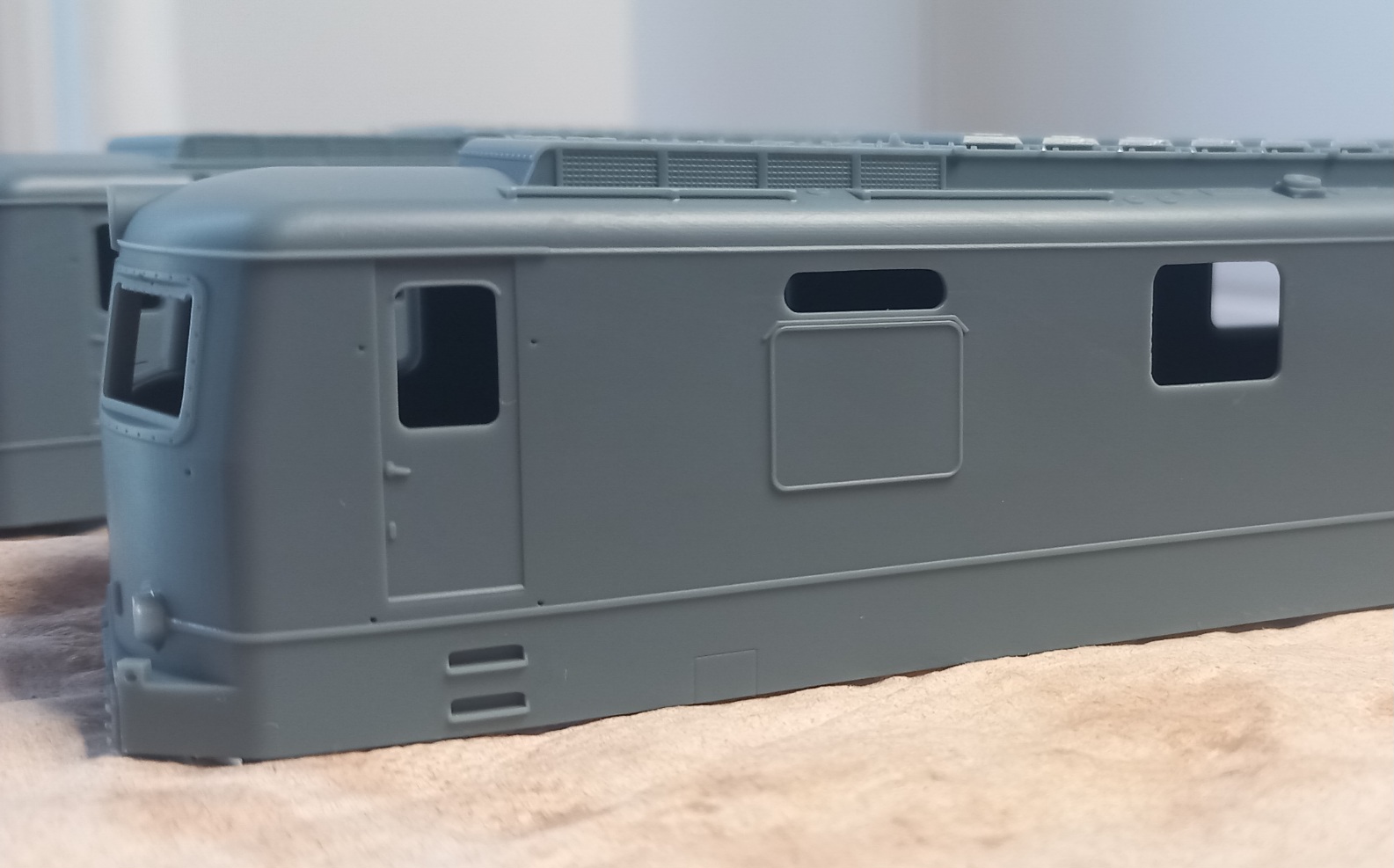

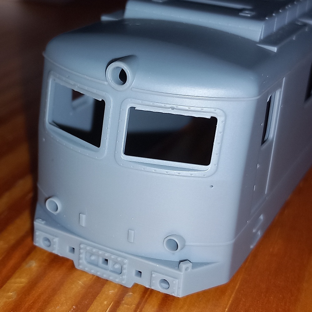

Ahoj, já jsem si to počítal a vyšlo by to na 3900 Kč.
Všechny díly jsou zbavené podpor (kromě těch nejtitěrnějších, kde je účelné, aby byly na nějakém stromečku), očištěné a vytvrzené.
Sada obsahuje:

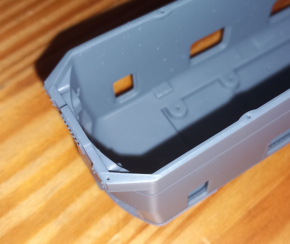

- 1x skříň (jedině tady je potřeba odpilovat technologický nálitek u oken na jednom stanovišti a 0,1 mm hranku na spodku, samozřejmě díry, celkem 80 :lol: , se musí protáhnout vrtákem, jinak se na to nemusí sáhnout, viz obr.),
- 1x bateriové skříně se vzduchojemy,
- 4x maska podvozku,
- 2x pluh (na výběr s dírou / bez díry),
- 4x delší šroubky pro přišroubování pluhů,
- 2x stanoviště strojvedoucího,
- 4x schůdky,
- 5x lampa osvětlení podvozku
- 10x izolátor sběrače,
- 2x kryt pružiny sběrače,
- 4x odpojovač, resp. zkratovač,
- 3x průchodka, izolátor hadičky sběrače, anténa vysílačky
- 6x izolátor svodnice,
- 2x bleskojistka,
- 1x třmeny vík odporníků,
- 2x příložka pro zajištění skříně na závaží,
- 1x světlovody (je potřeba odstranit ty velké diody dálkového reflektoru a namísto nich napájet smd diody, protože v originále kabina s tišťákem i diodou zůstavají při sundání skříně na závaží, u mě je kabina přimontovaná na skříň),
- 1x zasklení strojovny ( okna stanoviště jsou určena pro zasklení folií).
Už mám odladěnou technologii, kvalitu povrchu i tvarovou stálost u všech dílů (pro kamaráda tu zraje skříň č. 46 :mrgreen: ), jen zasklení mi zatím chybí. Na čirý resin jsem ještě nesáhnul a počítám, že to nebude dokonale čiré. Aktuálně upravuji podvozky z ř. 121 na ř. 141, pak tisk oken. No, snad do dvou měsíců by mohlo být hotovo.
"Výroba" trvá 6 týdnů - to je s rezervou čas, kdy se ty výtisky smršťují a případně by se objevily nějaké deformace.
Pawlik

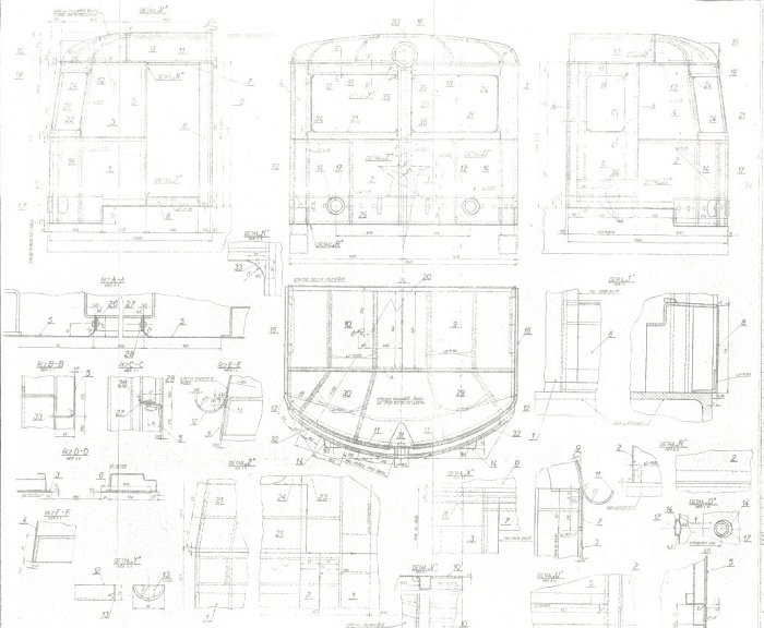

Typák by byl k ničemu.
Měl jsem k tomu výrobní výkresy vypůjčené kdysi na mojí Alma mater. Ty tam byly z dob, kdy když Škodovka vyrobila novou lokomotivu, tak poslala výkresy sestav mechanické části do školy, aby se měli studenti na co koukat. Dneska je problém najít rozvor podvozku moderní lokomotivy, které se vyrobilo již přes 1000 ks. :D
Zdaleka tam nebylo vše, bylo to příšerně zničené, ale vždycky se dala najít kóta a zbytek dopočítat.
Ale to hlavní bylo - výkresy sestav hlavního rámu, kostry čela, střechy, oplechování, podvozků, čelních oken, atd. A byl to průřez od 141 přes 122 až po šestikoláky, zbytek fotky a trojčlenka. Vlastně jediné, co jsem nezjistil, byly rozměry hrbu na střeše, ale to později změřil kamarád v depu, takže vím, že ho mám blbě, širší o 0,2 mm. :lol:
140 bohužel, je to úplně jiná lokomotiva skříní i podvozky, není to moje srdcovka, nemám k tomu jediný výkres. A už to nechci znovu absolvovat z nuly, je to šílený objem duševní práce, leze to na mozek a na plotýnky.
Já se poté vrhnu na moje plánované kolejiště, ať je to dřív, než moji kluci začnou mít objektivně ušlechtilejší zájmy, jako třeba ženský. No možná i 122/3, což byl vlastně úplně původní plán, ale když k tomu není pojezd...

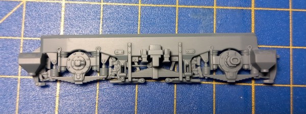

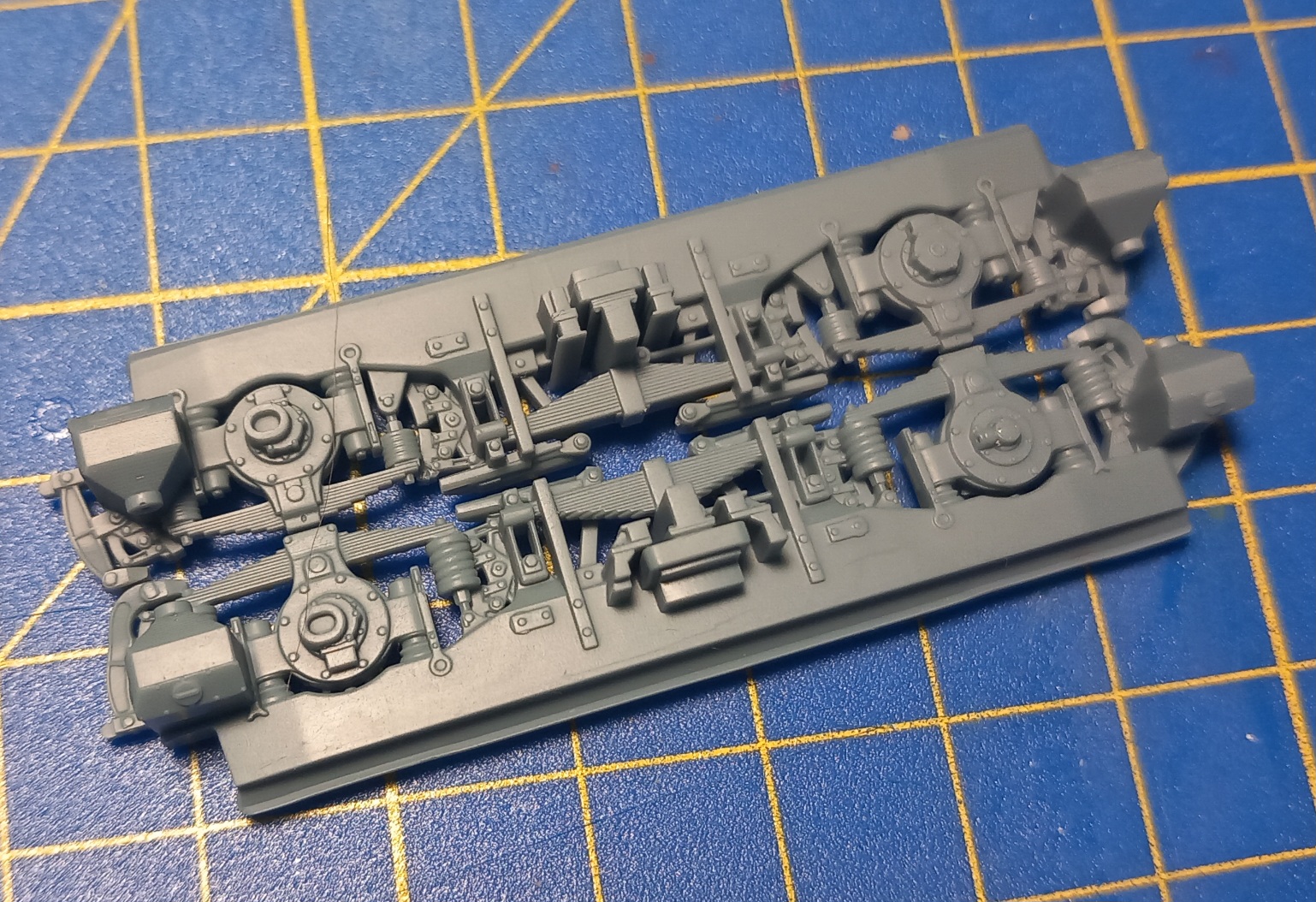

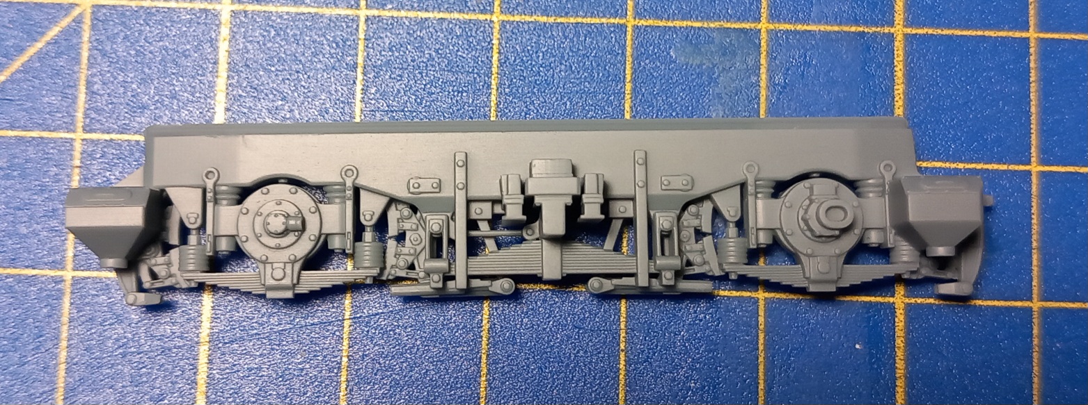

Příspěvekod Pawlik » ned 31 bře, 2024 9:18 pm
Podvozky jedničkové Bobiny jsou hotovy.
Pawlik

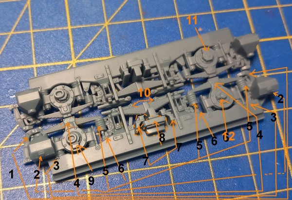

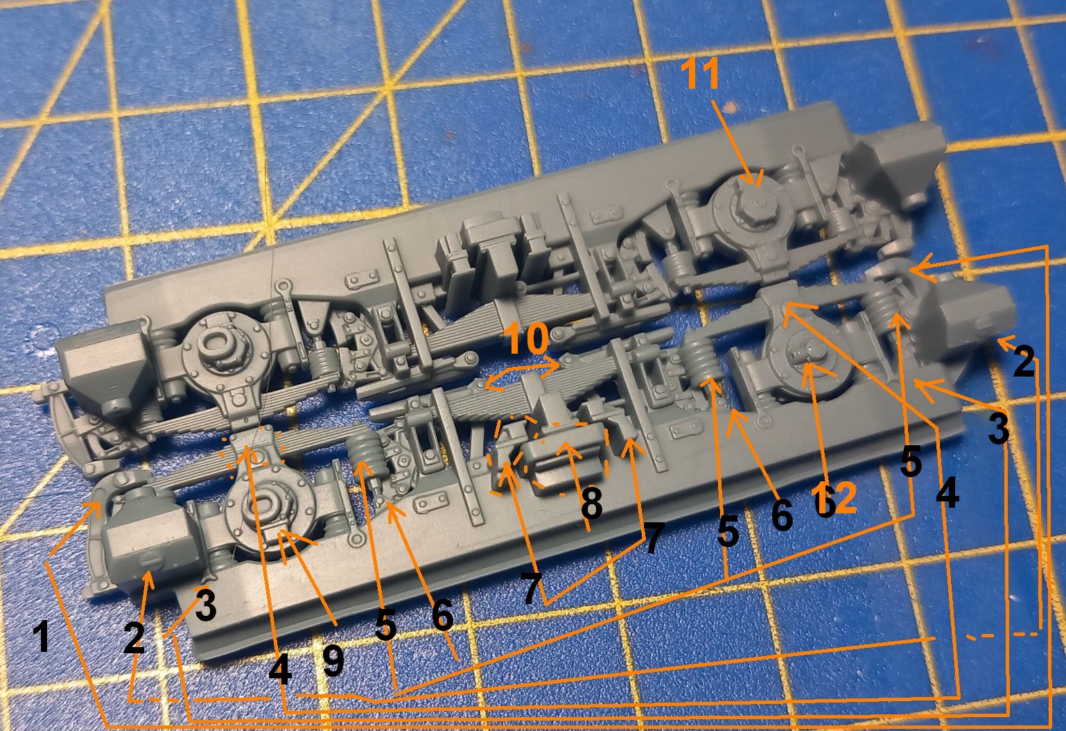

Příspěvekod Pawlik » pon 01 dub, 2024 6:44 pm
Najdi 12 rozdílů.
Bobina s deklem na bocnici.
Pawlik
Příspěvky: 294
Re: Lokomotivy ř. 121 a 141 na pojezdu MTB v H0
Příspěvekod Zlámalík » úte 02 dub, 2024 7:42 am
Pawlik píše:Najdi 12 rozdílů.
Aneb: všechno znova. Dobře! :shock:
Příspěvky: 3235
Příspěvekod Pawlik » úte 02 dub, 2024 10:40 am
No, ze staré báby jsem dělal ještě starší, to je ten jednodušší směr.
Pawlik
Příspěvky: 294
Příspěvekod jafobe » úte 02 dub, 2024 2:30 pm
Příloha 20240401_155809.jpg je dlouhodobě nedostupná.
Takhle ve větším jsem našel asi toto... stejné pužiny, táhla, dekly atd pod stejným číslem ... ale v menším měřítku a bez brejlí bych byl asi nahranej... :lol:
Každopádně parádní práce. :wink:
