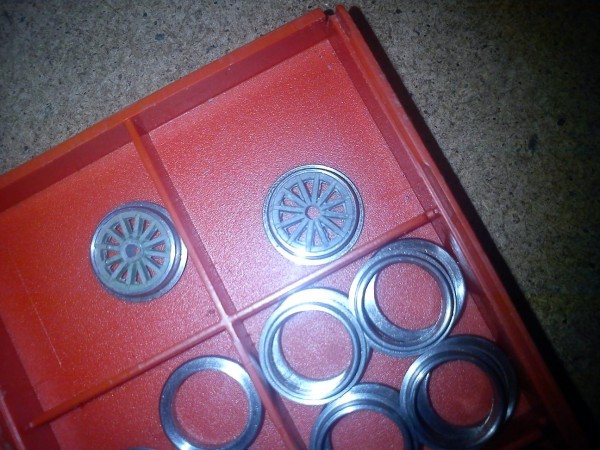

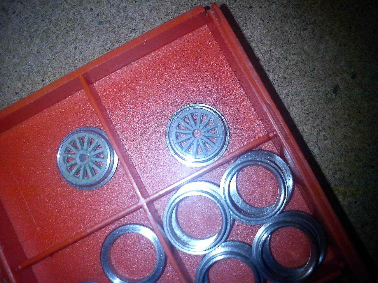

...tak prevodovka je nafotená aj s kolami s BTTB zatiaľ a vedľa 1.prototyp 12lúčového kolesa s obručami na zaliatie a formou.Len nie som PCčkar,tak poraďte,ako umiestniť tu foto,ale nie cez image,ani rajče,len priamo do odpovede,aký rozmer resp.pix.Poraďte nech to môžem vyvesiť priamo.Je toho viac.Díky za pomoc

Příspěvekod Mauglí » ned 01 led, 2012 2:53 pm
...skúsim foto z prvých kolies ...

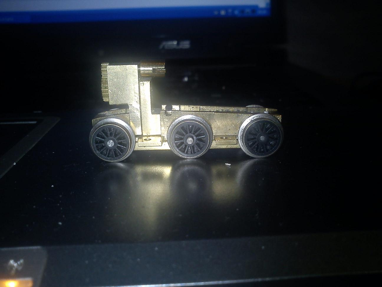

Re: stavaba loko rady 182
Příspěvekod Mauglí » ned 01 led, 2012 3:12 pm
...prevodovka so Šátekovými kolami pri podvozku s kolesami z Krokoša...

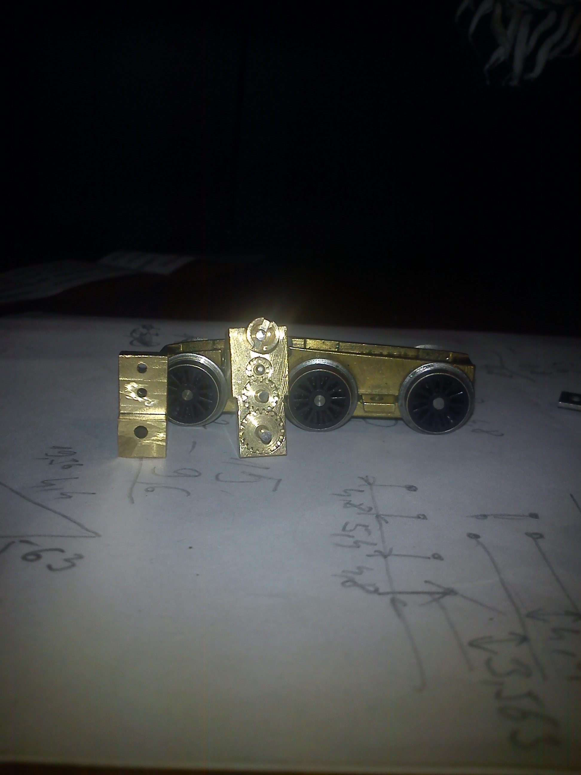

Příspěvekod Mauglí » ned 01 led, 2012 3:20 pm
...podvozok s prevodovkou...

Příspěvekod Jirka » ned 01 led, 2012 6:20 pm
Pan Šátek pořád dělá, sám sem nezaznamenal nějaký problém s kvalitou, vždy perfektní. Pěkná práce s mosazí! Mohu se zeptat z čehou jsou obruče? Nerez, alpaka? A střed je z epoxy? Už dlouho sbírám odvahu na vlastní kolesa...

Příspěvekod Mauglí » ned 01 led, 2012 7:58 pm
zdravím,forma je duralová,dvojdielna,ako v skutočnosti s deliacou rovinou uprostred,obruče chrómniklová nerez,sústružnícky nôž vyrezaný do Radeca
s drátovou rezačkou(za pár korún t.j.cca 20Kč Vám ho aj vyrežú s laserom) a miesto frézy sa dá vyskladať z mosadzných profilov.Epoxyd je od fy.
Loctite 3450 A @ B v dvoj striekačke,ale môže byť aj iný tekutý kov,lebo to je tekutý kov,ktorý sa molekulárne viaže na kov.
