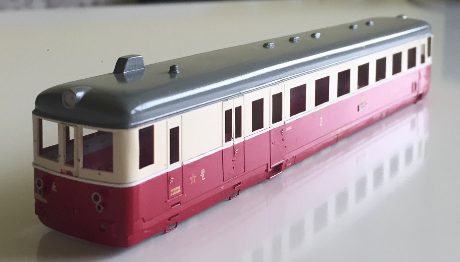

Projekt nezaspal, len akosi je pomenej casu.
Prototypovy model tretej vyrobnej serie. Hruba stavba, ide sa gitovat a brusit. Na tomto modely odskusam aj novu koncepciu pojazdu.

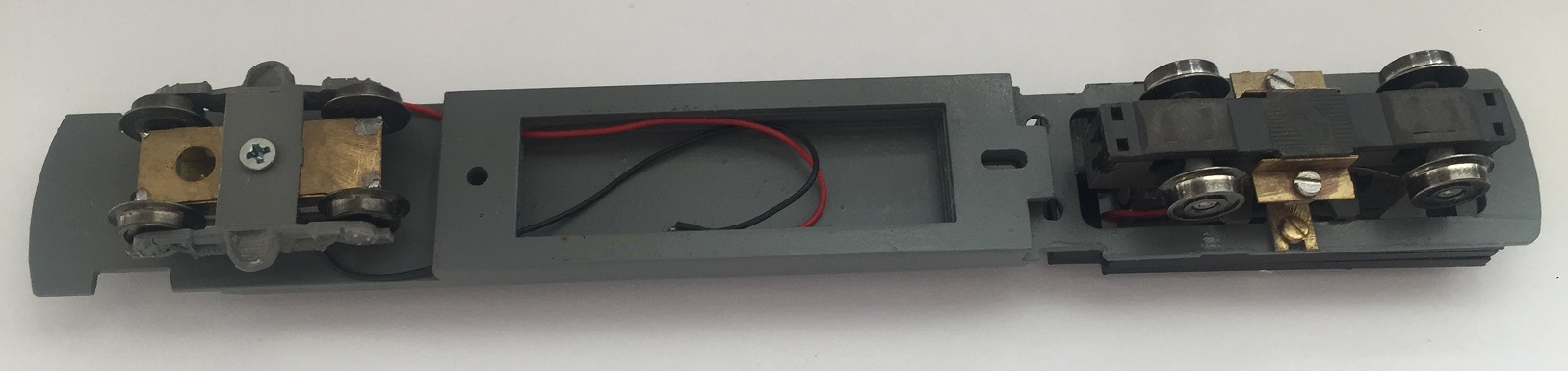

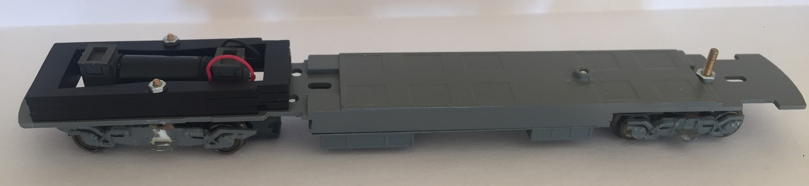

Příspěvekod marian1311 » pon 04 zář, 2023 6:38 pm
Maly posun myslim , ze uz finalna konstrukcia pojazdu.
jednotlive komponenty ramu pojazdu
takmer hotovy pojazd zatial bez elektroniky
miesto pre elektroniku

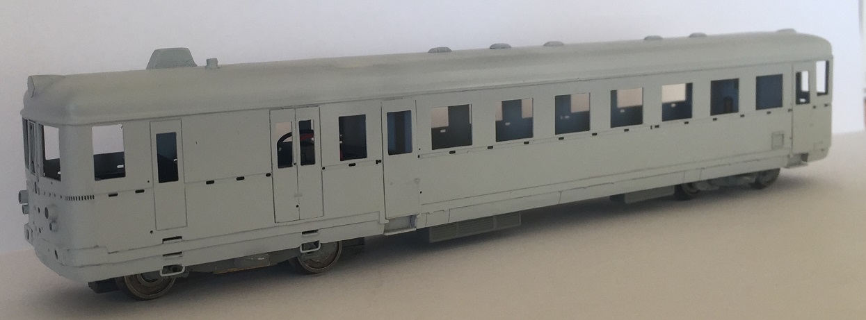

Příspěvekod marian1311 » pon 04 zář, 2023 6:41 pm
este jedna ilustracna rozpracovany model III vyrobnej serie posadeny na novej konstrukcii pojazdu

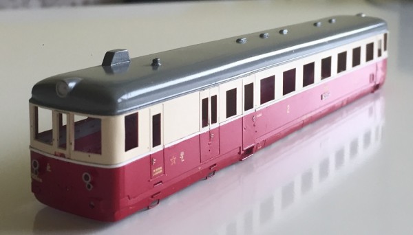

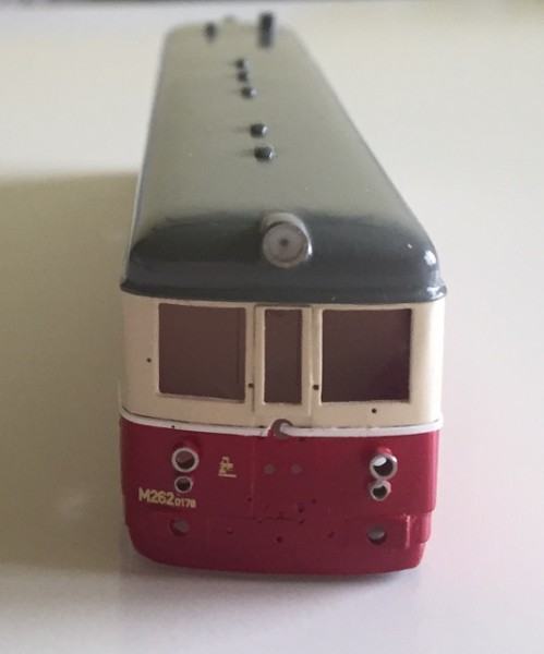

Příspěvekod prcek » úte 30 led, 2024 9:33 am

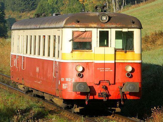

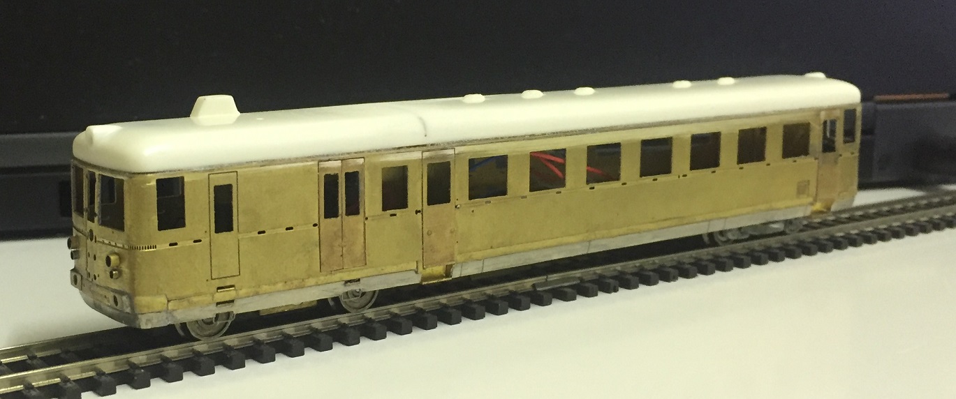

Že tedy ještě kafrám, 3. serie střecha - neměla by být krapet širší? Z fotky modelu - a může to být klam - vypadá užší, než skříň a pak se rozšiřuje. Ve skutečnosti se jeví spíš přesahující skříň.
(fotka z aukra)

Příspěvekod Zlámalík » úte 30 led, 2024 10:33 am
Hmmm, no ono se mi to jeví, tak, že se skříň nahoru lehce zužuje. Podívejte na linii čelních oken versus bočního oblouku skříně vedle nich. Obdobně jako u tramvají T3, které se pod okna rozšiřují a výš ke střeše zase zužují. Nové kastle z KOS Krnov jsou rovné a je to poznat (nápověda: je to vidět pěkně na boku dveří, kde je vlastně příčný řez). Střechu bych tedy nechal a mírně utáhl kastli. Ale je to jen můj dojem.

Příspěvekod MirekTT » úte 30 led, 2024 10:43 am
Já bych měl jiný dotaz. Skříně těchto motoráků, se alespoň podle typáků, a co pamatuju osobně, mírně zužují zdola nahoru. Je to v leptu zohledněno, nebo má stavebnice stěny svislé kolmo?

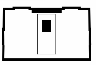

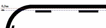

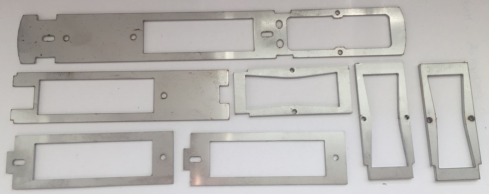

Příspěvekod marian1311 » úte 30 led, 2024 1:58 pm
Ahojte,
ano kasna sa rozsiruje smerom dolu v pozdlznom aj priecnom smere - prikladam profil interierovej priecky, ktora dava finalny sklon bocnici.
Co da tyka strechy, strop kasne je po obvode o 0,3 mm sirsi ako samota kasna tesne pod stropom - je to akasi imitacia toho odkvapu , ktory v reale ma cca 3 cm.
Samotny odliatok strechy je siroky ako kasna tesne pod stropom a lepi sa na strop odliatku. Co nasledne treba pretmelit a prebrusit. Na prezentovanom kuse som to asi aj trochu podbusil.
strop kasne
profil priecky interieru
marian1311

Příspěvekod prcek » úte 30 led, 2024 2:16 pm
Dík, takže mírné podbroušení + klam.
