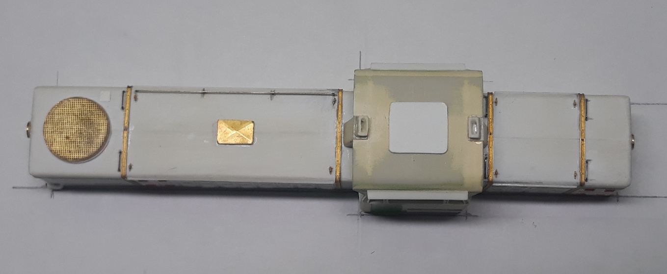

Příspěvekod TiTi » pon 13 led, 2020 11:38 am
Všetky časti spojene v jednen celok
TiTi

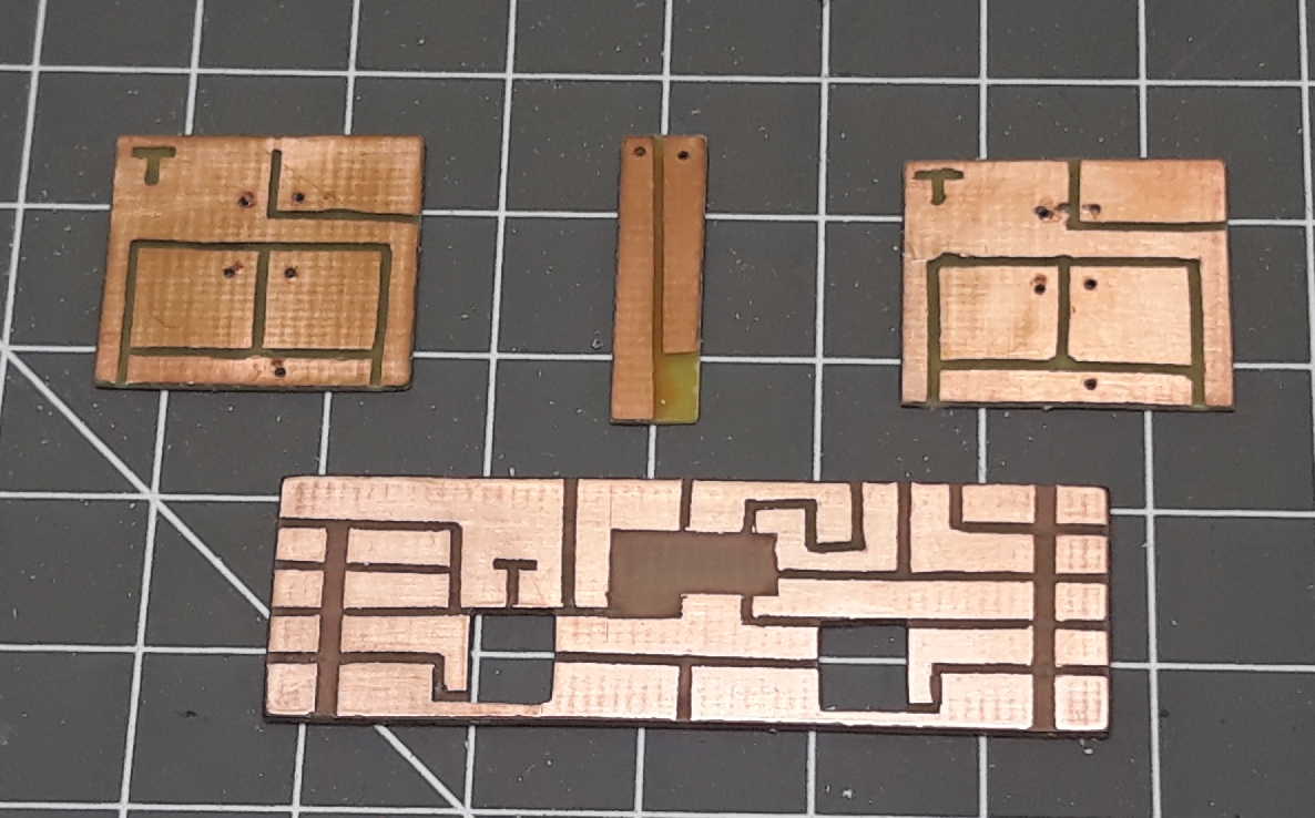

Příspěvekod TiTi » čtv 23 led, 2020 10:41 pm
Vyleptal som si plošné spoje na osvetlenie.Dekoder bude zvukový Zimo MX 648. Celkovu digitalízaciu modelov robím vždy pred striekaním.
TiTi

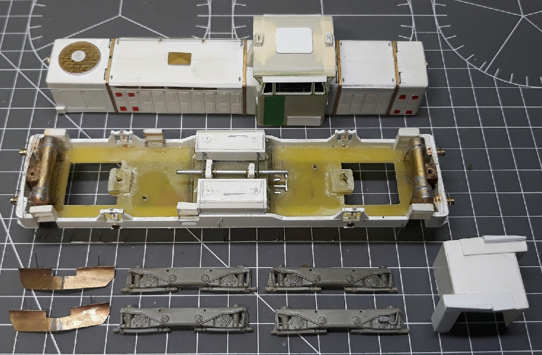

Příspěvekod TiTi » pát 31 led, 2020 3:00 pm
Rozložený model, pripraveny na striekanie.Zasadne pouzivam na odmastenie prášok na riad.
TiTi

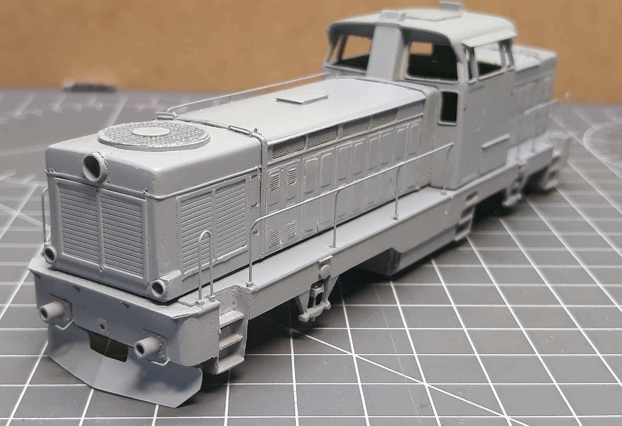

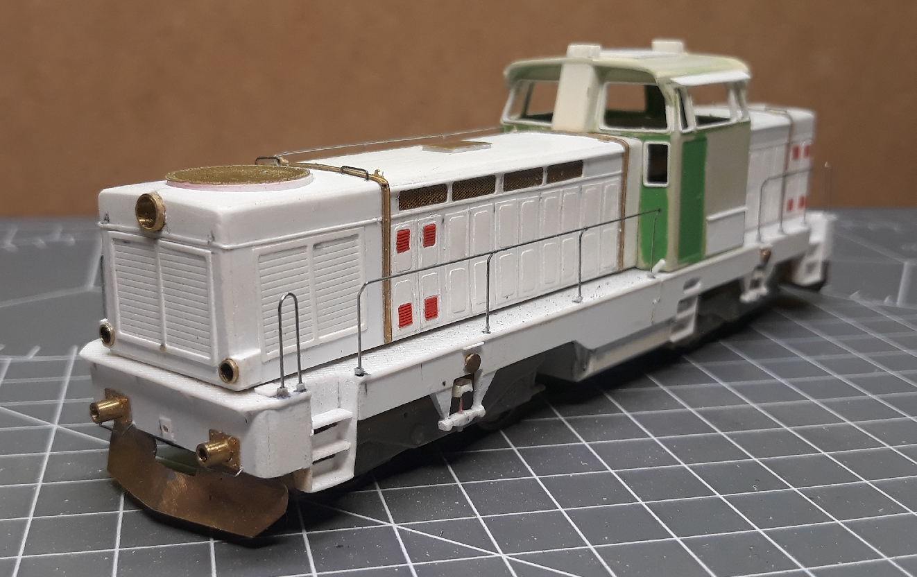

Příspěvekod TiTi » úte 18 úno, 2020 1:21 pm
Model som nastriekal základnou farbou.Pouzivam klasicku zakladovku v spreji Motip. Vyvrtal som aj vsetky diery na madlá a kľučky.
TiTi

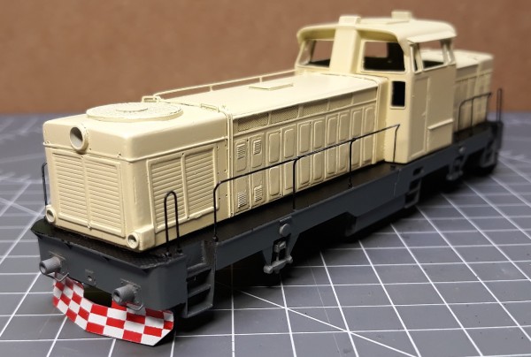

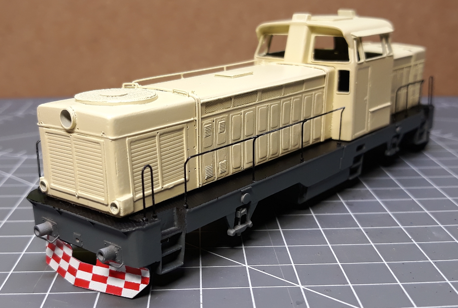

Příspěvekod TiTi » stř 26 úno, 2020 6:40 pm
Rám lokomotivy je skoro celý nastriekaný. Šachovnicu na pluhu som chcel pôvodne urobiť vodolepkou. Ale skúsil som to nastriekať. S výsledkom som veľmi spokojný.
TiTi

Příspěvekod Ivan » stř 26 úno, 2020 9:31 pm
Také sleduji celou stavbu od začátku, perfektní práce. Mohu se zeptat, jaké barvy používáš? Ta šachovnice není vůbec rozpitá... Chci dělat časem pielstika v modré, chtěl jsem původně žluté pruhy řešit obtiskem, ale tvé výsledky mi dodávají odvahy. Šachovnice byla maskováná předpokládám z jednotlivých čtverečků.
Příspěvky: 2496
Re: T465.001
Příspěvekod TiTi » stř 26 úno, 2020 10:30 pm
Šachovnicu som robil tak, že som obliepal každy štvorček jednotlivo. Použivam klasickú žltú pásku kabuky.Trvalo to asi hodinku.Priznám sa,že som už použil lupu :-) , najradšej použivam polomatne farby Revell. Niektoré odtiene si musim miešat sám.
Teraz ma čaka dost veľká výzva, vrchne kapoty. Tie si chcem vychutnať, budem to robiť, keď bude na to nálada a klud. Klasický pielstik je striekať úplna pohoda. Niekoľko som ich už robil. Ak najdem nejake foto, tak to sem dám. Keď dokončim tento model, tak si chcem urobiť tiež pielstika. Ale uvažujem nad T466.1001.
