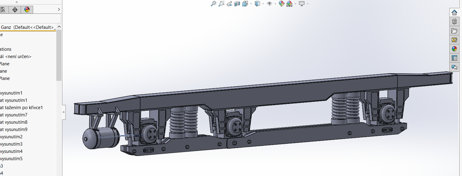

Příspěvekod TiTi » úte 24 říj, 2017 3:32 pm
Autorom návrhu je Lukáš Čajkovič,tlačiť to dal David Škuta.Davalo sa to tlačit do Holandska.Ja som ich na to nahovoril a všetko zafinancoval.Niekedy je jednoduchšie si to dat vytlačiť,ako vyrabat 12 podvozkov naraz.

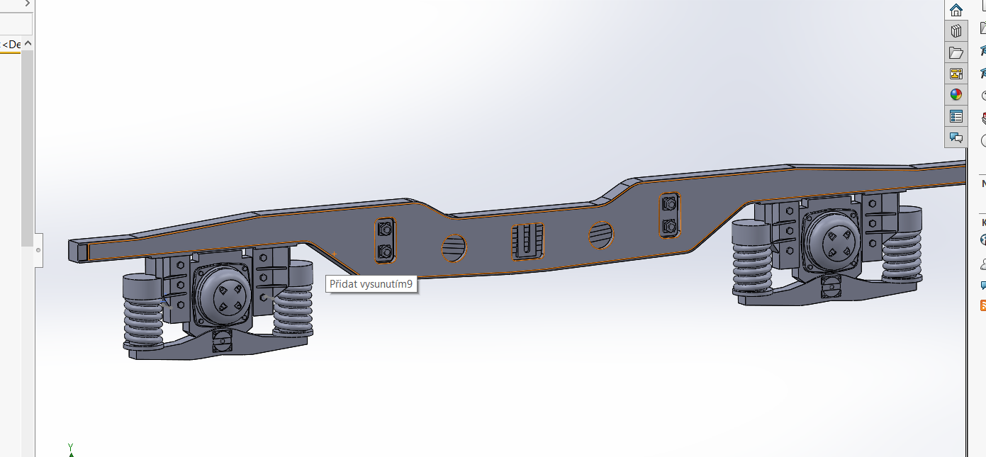

Příspěvekod cajo » úte 24 říj, 2017 5:10 pm
prikladám foto 3D modelov

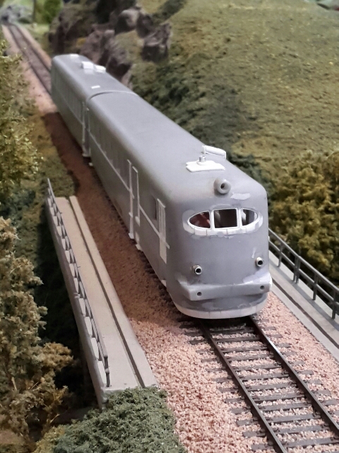

Příspěvekod TiTi » pát 10 lis, 2017 10:05 pm
Dnes som vykonal skúšobné jazdy na modulovke v Hluku.S jazdnými vlastnosťami som veľmi spokojný.

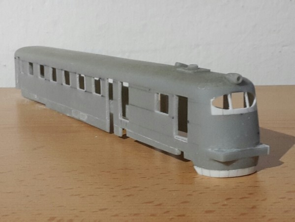

Příspěvekod TiTi » stř 22 lis, 2017 5:13 pm
Dnes som dobrusil na treťom diely všetky okná.

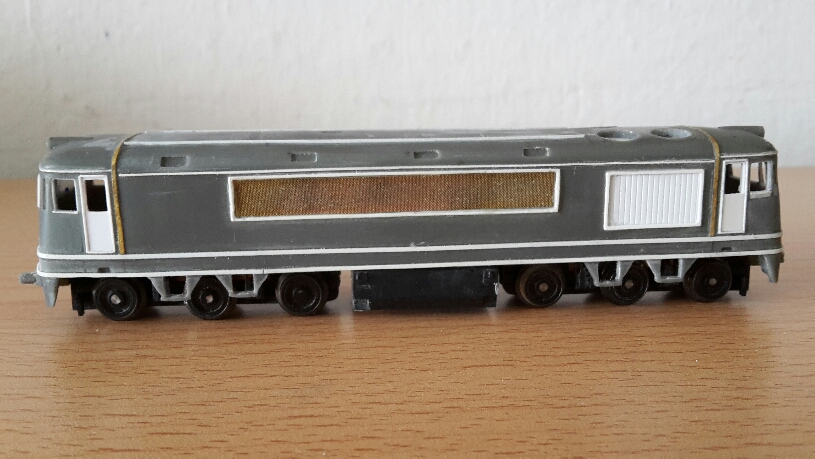

Příspěvekod blekk1 » stř 22 lis, 2017 8:40 pm
Tibor, tak za cely Ganz ti davam “LIKE”. Paradna robota.
Ps: nemas sfoteneho Pomaranca v TT co si robil? Igor z KE mi nedavno posielal foto z Kokavy.

Příspěvekod TiTi » stř 22 lis, 2017 11:51 pm
Ďakujem :-) foto pomaranča žial nemám,ale určite ho niekto fotil.Doma mám ešte jeden rozrobený,ale kedy sa k nemu dostanem,to neviem.Už sa mi nejako nechce robiť TT :-)

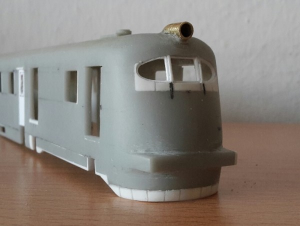

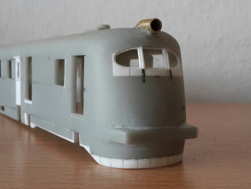

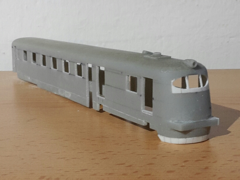

Příspěvekod TiTi » pon 27 lis, 2017 1:36 pm
Na druhom diely sa mi čelné okná podarili na prvý pokus.Urobil som už aj reflektor z mosadze.Ten som doplnil aj na prvý diel.
