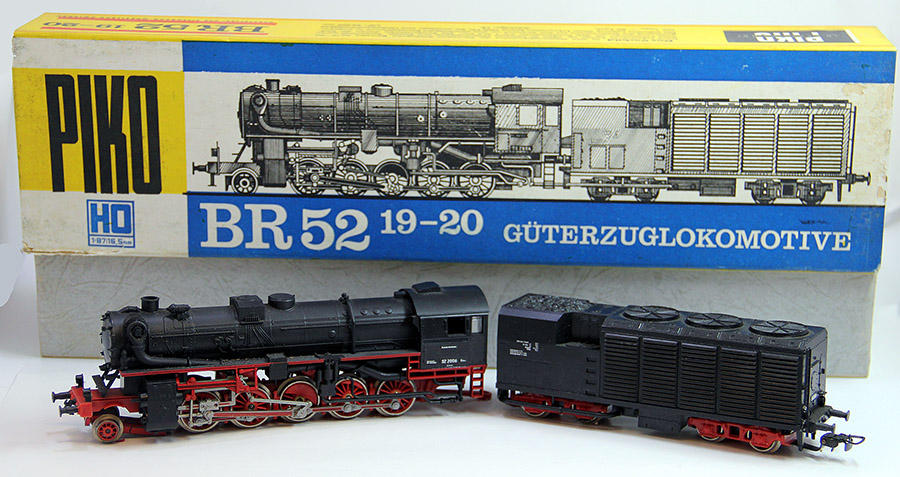

Za cenu mezi 1000-2000 Kč se už dá koupit i celá lokomotiva BR 52 od Guetzold. Jsou s kondenzačním tendrem, proto ty vysoké válce. Ani BR52 ale nemá válce stejné jako Štokr. Mě ta moje na aukro stála kdysi 1200,- (jako nová). Celý rozvod je plastový. Kromě ceny bych se asi zamýšlel nad tím, jak rozvod vypadá a jak jej předělat. I z fotek na e-bay je vidět, že to má udělaný závěs předstihové páky dosti hračkovitě. Kola samotná jsem přestříkal a patinoval a vypadají vcelku slušně.
Válce se zakulatit dají, ale jsou duté. Můžou se samozřejmě vyplnit epoxidem. Kdyby chtěl někdo rovnou vyplněné uvnitř hmotou, s čímž se asi bude pracovat líp, tak už to pro nás zakulatili pánové vyrábějící odlitky: http://www.odlitkymodely.cz/odlitkyvelke/H0_prislusenstvi/HO%20556.JPG. Je to sice inzerováno jako válce k odlitku 556.0, ale to je spíš vtip. Je to zakulacená kopie válců právě z Guetzold BR 52. Je to uprostřed celé trochu křivé, chce to rozřezat na dvě části a zbrousit. Víka válců se dají odbrousit a nahradit - buď je zhotovit ručně (z plastu či mosazi), nebo použít ty ze stavebnice 556.0 od DK-MODEL. Stavebnice 556.0 od DK-MODEL obsahuje pouze víka válců a dvojité pravítko. Není zde ani lept bloku válců, ani žádné části rozvodů. Případně se dá snad použít celý blok válců z leptu 498.1, o kterém už tady byla řeč dříve (samozřejmě s vynecháním prostředního válce).

Liší se to dle mého názoru jen velmi mírně provedením kol (staré měly navíc mosazné mezikruží, nové je nemají a jsou navíc černěny - ale černit lze snadno chemicky i doma). Rozvody jsou v principu kopií té staré produkce, jenom některé detaily jsou snad subtilnější. Jak u toho je realizována předstihová páka? U obou produkcí, staré i nové, dosti hračkoidně. Je celá zavěšena jenom v jednom bodě, úplně nahoře. Táhlo šoupěte tam zcela chybí - je pouze imitováno červeným výliskem, uchyceným na trámcovém držáku. Válce jsou stejné, ale tam přijde téměř všechno pryč, tak je to jedno. S novým pojezdem od ROCO bych to já osobně raději moc nesrovnával, ale to je věc názoru. Každopádně u 556.0 vypadá uložení táhla šoupětě a pravíta jinak, jakže je to všechno stejně asi úplně jedno, jestli to pak celé přijde taky pryč. Pokud nehodláte někdo stavět poměrně častý paskvil - 556.0 s pojezdem BR 52, což u nás opravdu nikdy nejezdilo :D . Osobně bych pak 556.0 raději nestavěl vůbec. Ale čím to nahradit? Doufejme, že např. odlitky rozvodů od pana Murase. Jednu sadu jsem si objednal, až přijdou, tak vystavím foto. Je opravdu škoda, že DK-MODEL neprodává také lept rozvodů.
Stará produkce (pod značkou PIKO) je vidět např. zde: http://www.zastavarnauradnice.cz/wp-content/uploads/2013/05/IMG_3080.jpg
