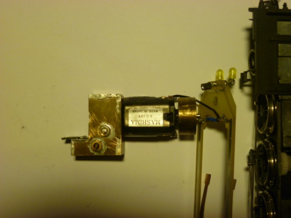

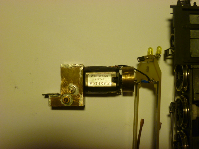

Taky se ji chystám předělat na ČSD, asi na 354.122, aspoň přibližně. Ale než začnu, tak jsem si řekl, že něco musím udělat s tou neklidnou jízdou. A začal jsem od motorku. Dal jsem tam Mashimu se setrvačníkem, napasoval jsem ho na původní převodovku. Jízda je nyní klidnější bez cukání a dokáže jet i nižší rychlostí celkem dobře. V další fázi chci převrtat ložiska a dát tam kvalitní mosazné. A ještě přemýšlím nad výměnou převodů, tedy pokud to půjde :?:

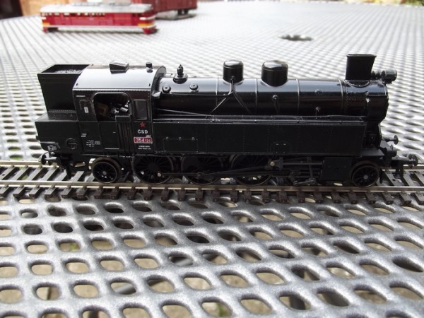

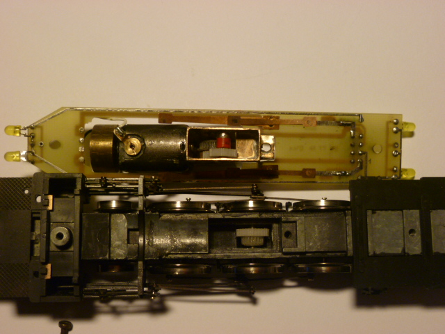

Tak jsem se konečně pustil do úpravy pojezdu. Rám osadil mosaznými ložisky a vyměnil převody za modul 0,3. Na původní převodovku to ale nešlo, takže jsem udělal novou z masazného plechu a přidělal Mashimu se setrvačníkem. Teď je převod 1:30, takže při naprogramování CV2-1 se doslova plazí a s původní jízdou se to nedá srovnat. V současnosti dělám úpravy na ČSD ( komín, dvířka, reflektor, dynamo atd..). Pak ještě patřičnou patinu a bude hotovo.

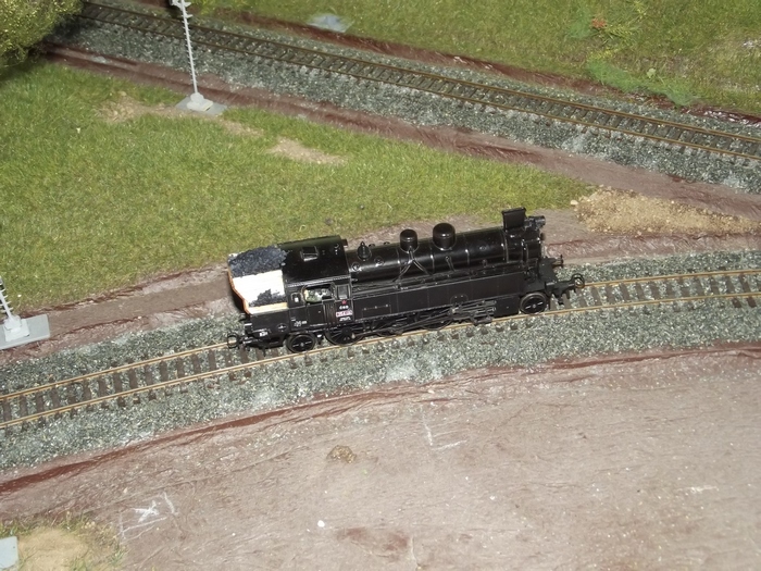

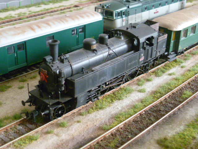

Příspěvekod Dosa » stř 30 dub, 2014 7:39 pm
Pro greeneryho
tak jsem ty foto musel dát sem, přes sz mně to nešlo. Ale jak říkám je to domácí fušeřina. Ještě mně čeká pár dodělávek na vzhledu. A možná i tu převodovku časem udělám z něčeho pevnějšího. Tedy pokud se k tomu dokopu.

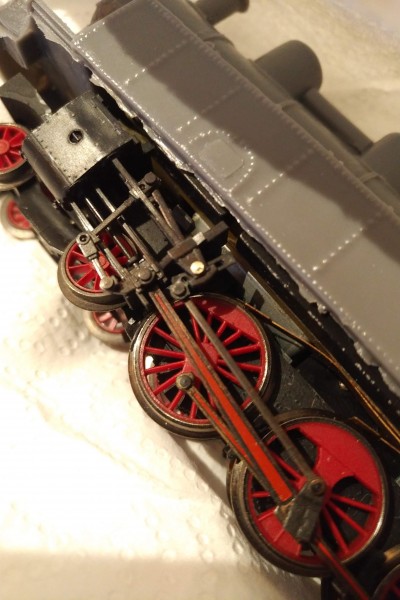

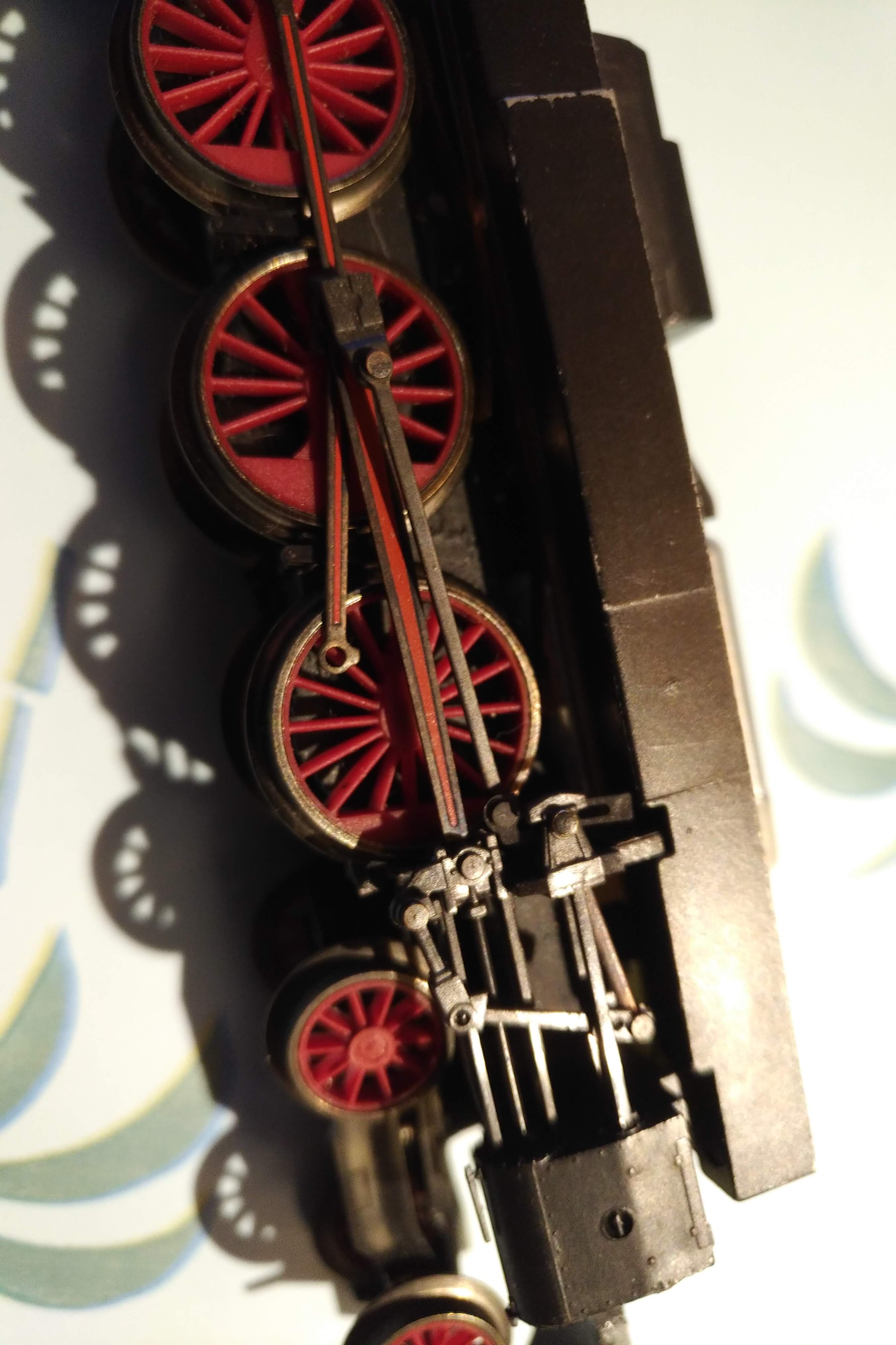

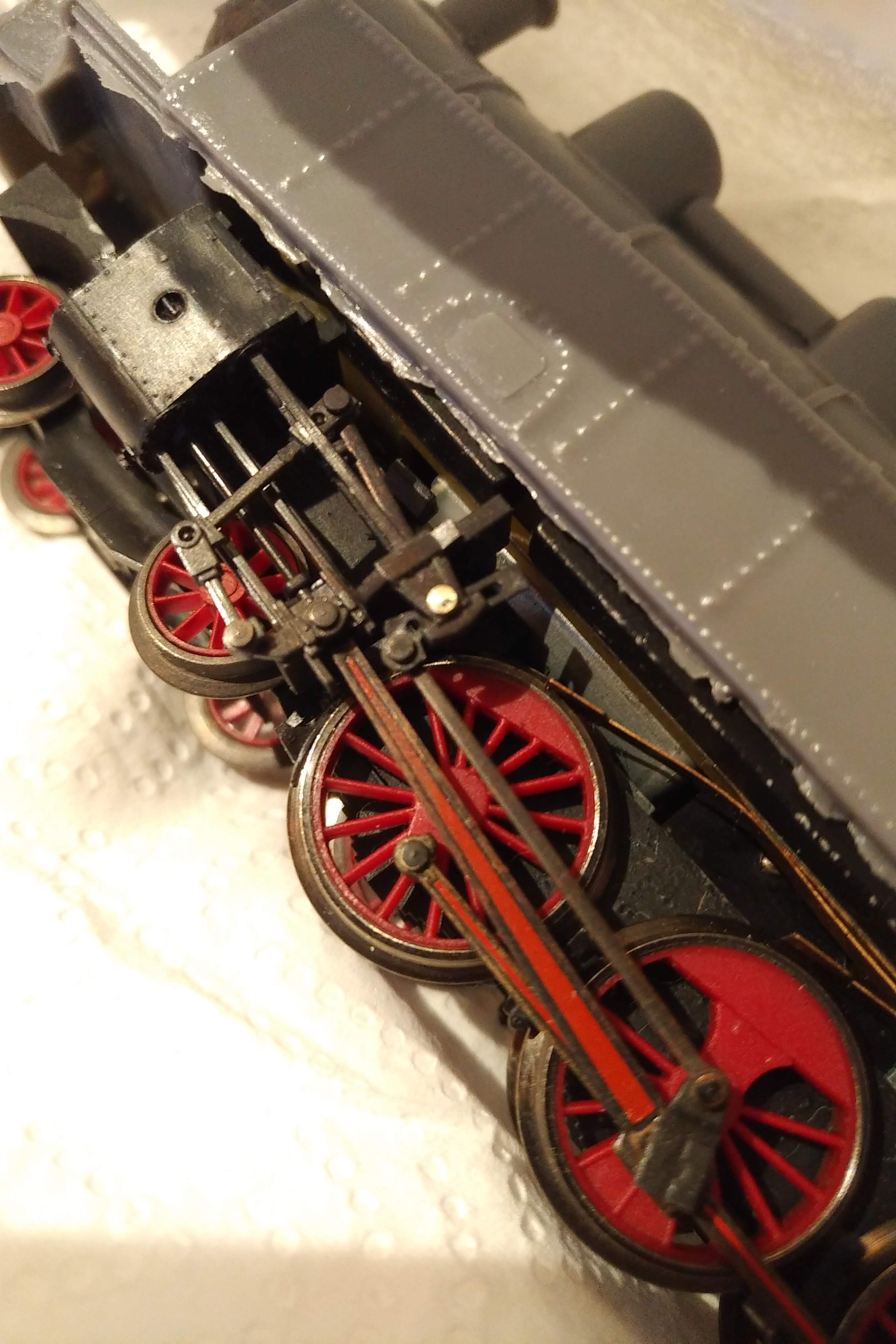

Příspěvekod richardisko » stř 16 pro, 2020 11:20 am
Tady, co chybí:
Chybějící čep
Na druhé straně pojezdu je vidět dotyčný čep, které na první fotce chybí.
Zde na druhé straně viditelný čep, který chybí.

Příspěvekod Zdenek Valter » stř 16 pro, 2020 2:00 pm
Myslel jsem jen ten čep. ;-)
Pokusím se to doma někde najít.

Příspěvekod richardisko » čtv 17 pro, 2020 9:47 am
No fotku samotného čepu nemám, když jsem ho ztratil. Z druhé strany se mi ho vyndavat úplně nechce.
