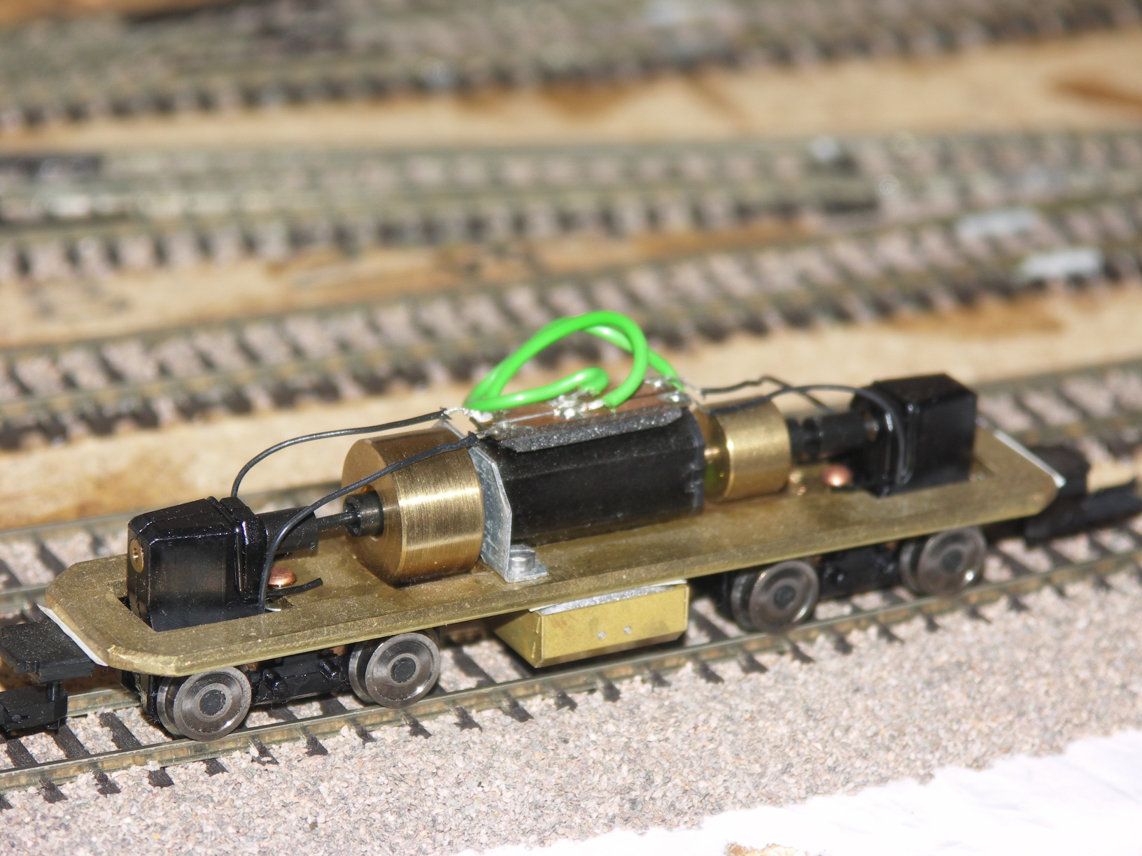

Příspěvekod jurazbabic » sob 25 úno, 2017 6:18 pm
Ahoj kolegové,
vůbec se nebojte použít motor Mashima s těmito podvozky, já to tak použil a je to paráda. Maximální rychlost jsem sice neměřil ale v porovnání s Brejlovcem Kuehn je to +- stejné. A rozjezd (v analogu) je super. Mám to na 714, takže při posunu nádhera.
Rám mám z mosazné pásoviny tl. 2mm vlastnoručně vypilovaný, jako čepy měděný nýtek.
Jen jsem nepochopil, co s tou přiloženou kinematikou, na tom rámu musím asi udělat nějaké drážky nebo co?

Re: Stavba pojezdu TT s použitím podvozků MTB
Příspěvekod Tomáš » sob 25 úno, 2017 9:22 pm
Klobouk dolů,krásná práce!
Je to ta mosaz co prodává p. Litomyský? Nebo něco jiného?
Nějak si neumím představit jak bych doma piloval takový otvor do mosazi.

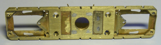

Příspěvekod Luděk » ned 26 úno, 2017 11:47 am
Ano, pro kinematiky se musí udělat zespodu vybrání. Asi takto:

Příspěvekod jurazbabic » pon 27 úno, 2017 6:13 pm
Tomáš píše:Je to ta mosaz co prodává p. Litomyský? Nebo něco jiného?
Je to mosaz pásovina 25x2 z Alms, právě že do mosazi se piluje krásně. Stačí vrtačka ve stojanu, svěrák a pilník.
Luděk píše:Ano, pro kinematiky se musí udělat zespodu vybrání. Asi takto:
Toto je parádní práce, to je asi vrstvené z různých tlouštěk? Odhaduji 2mm střed a na hoře u dole zbytky leptu 0.3?

Příspěvekod jurazbabic » úte 28 úno, 2017 8:33 am
Nevím už přesně kolik to stálo, ale myslím si, že uříznutí v Almsu stálo tak nějak stejně jako materiál, tak si ho rovnou vem víc.
Z obrábění neměj strach, tvoří se krásné jemné piliny, naopak měkká měď Ti zalepí pilník. A pořád je to měkčí než železo. Navíc 3mm už je moc, alespoň do leptu 714ky. Chtělo by to tak 2.5mm, to ale mají jedině plech.
Stejně uvažuji nad výpalkem lasserem ze železa, dělat další se mi nechce a vůbec ty díry na kinematiku a navíc chci pojezdy na 810 s těmito převodovkami: http://pojezdy.eu/eshop/prevodovky-tt/3 ... na-tt.html a u nich je třeba vysoká přesnost, jinak se kymácejí do všech nemožných stran.
Ach jo, mít tak na to čas...
