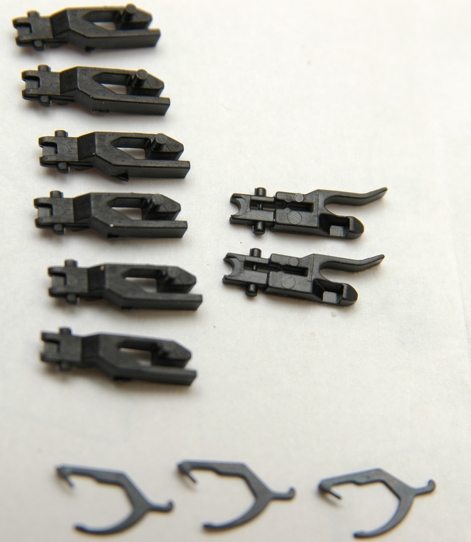

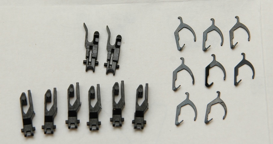

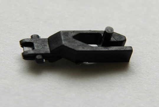

Tak to to som mal v balení, pripadami to že 6ks su dajake zmetky alebo nedorobky. Stretli ste sa tym už niekto? Je to moja prva skusenost s tymto typom doteraz som používal iba očkové.

No ty dvě jsou vpořádku (pokud se má jednat o Tilligova nová spřáhla). Do nich se pak napasují ty zobáčky podle návodu. To druhý čeho je těch 6ks jsou také Tilligova spřáhla, ale pevná. Tillig dělá 2 druhy pevných spřahel, tyhle a tu tyčku co je u balení kinematik DK. Pokud vím tak ta tyčka se snad používá jen u jeho vozů na přepravu aut, a jinde bych to ani asi nepoužil, protože to strašně namáha šáchty při rozpojování kvůli uložení do krabiček. Proto Tillig vymyslel tohle, ideální pro rychlíkové soupravy které na kolejišti nebude nikdo provozně rozpojovat (taky na co). Zato rozpojení pro uložení do krabičky je obdobné jako u N-kových spřahel, prostě se vytáhnou nahoru.

Tech 6ks jsou pevná zacvakávacá spřáhla PEHO.

Tak to musel niekto domotať ja som to mal všetko v jednej krabičke.
