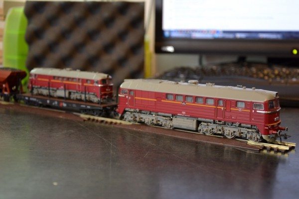

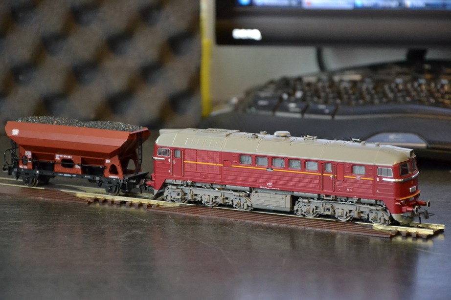

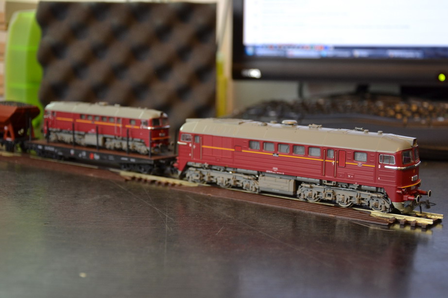

Příspěvekod A2C » úte 12 úno, 2013 5:56 pm
No musím skonštatovať že najrozumenjšie riešenie je to aké si mi napísal Peter, proste skočiť na Nemecký eBay a kúpiť tam hotový model T679.1006 :)
tak som aj urobil a rozhodne za 183€ aj s dopravou digitálnym dekodérom a nemeckou Saskou bol skvelý kauf! :)
Neviete odporúčiť kto robí najlepší zvuk beztlmičového Sergeja? Nech mi dunia aj koľaje! :twisted:
