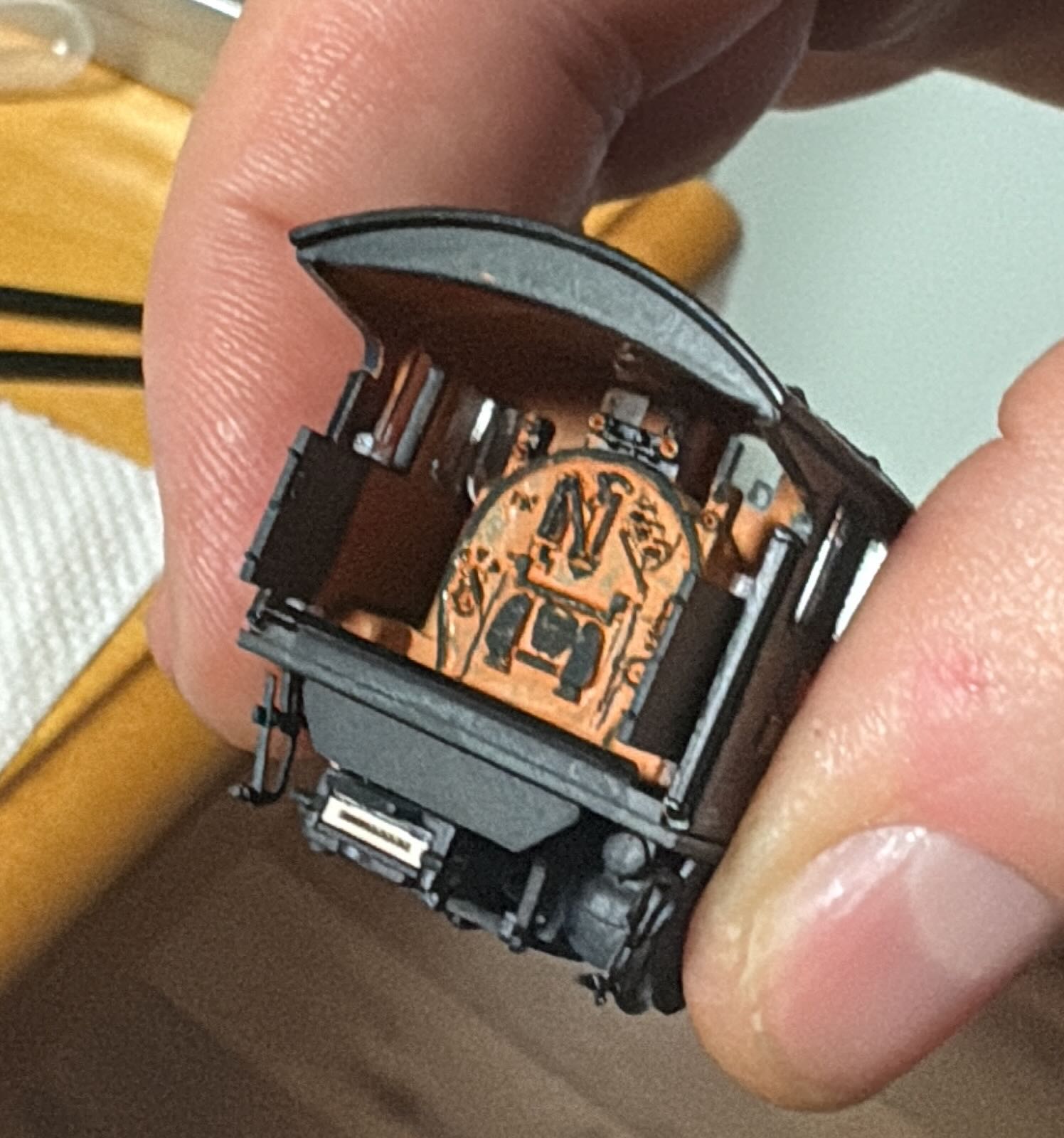

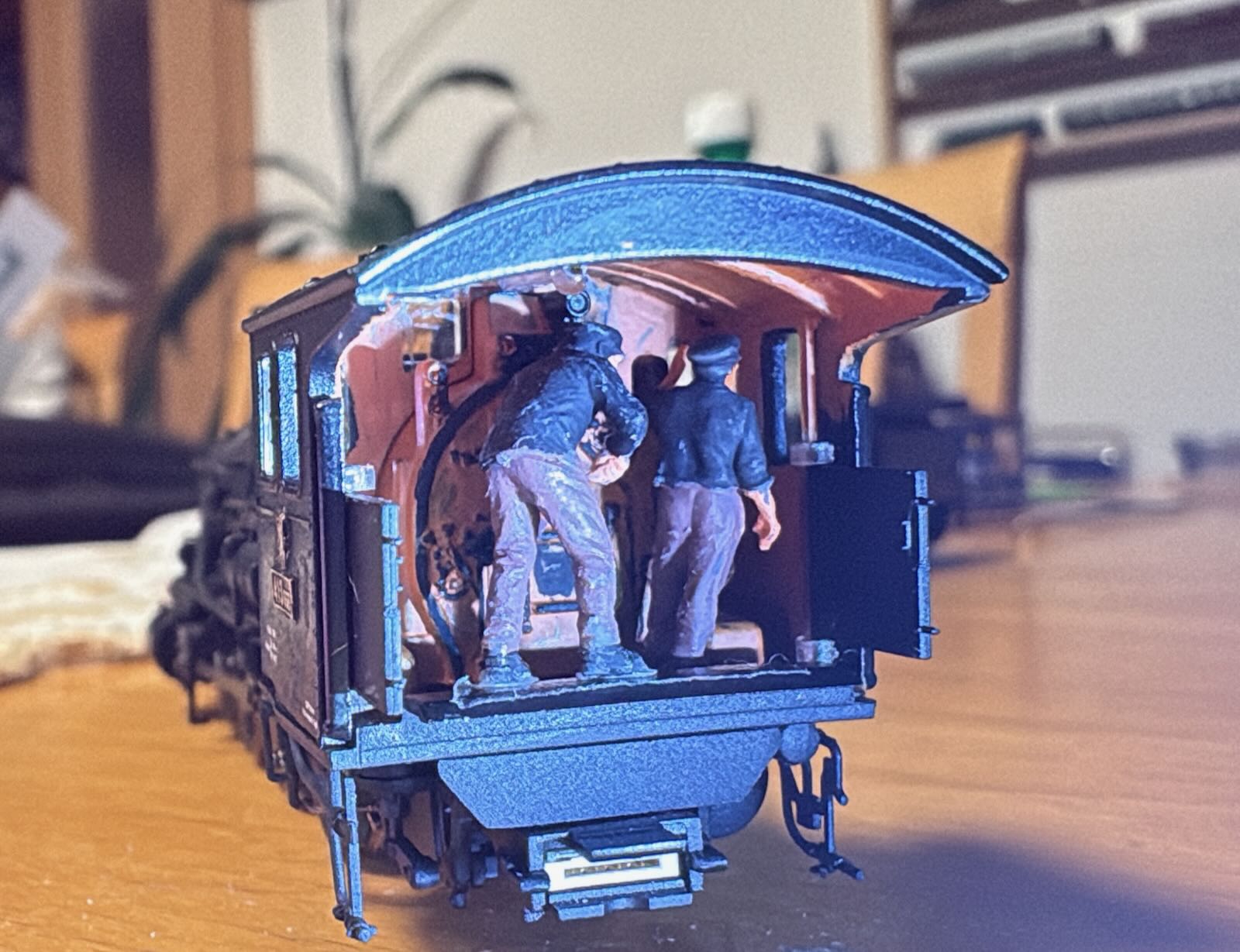

Příspěvekod HonzaV » čtv 08 led, 2026 1:36 pm
PetrB: takže tedy strojovna. Snad jsem splnil zadání.
A ano, topič je velkej, bude časem menší.

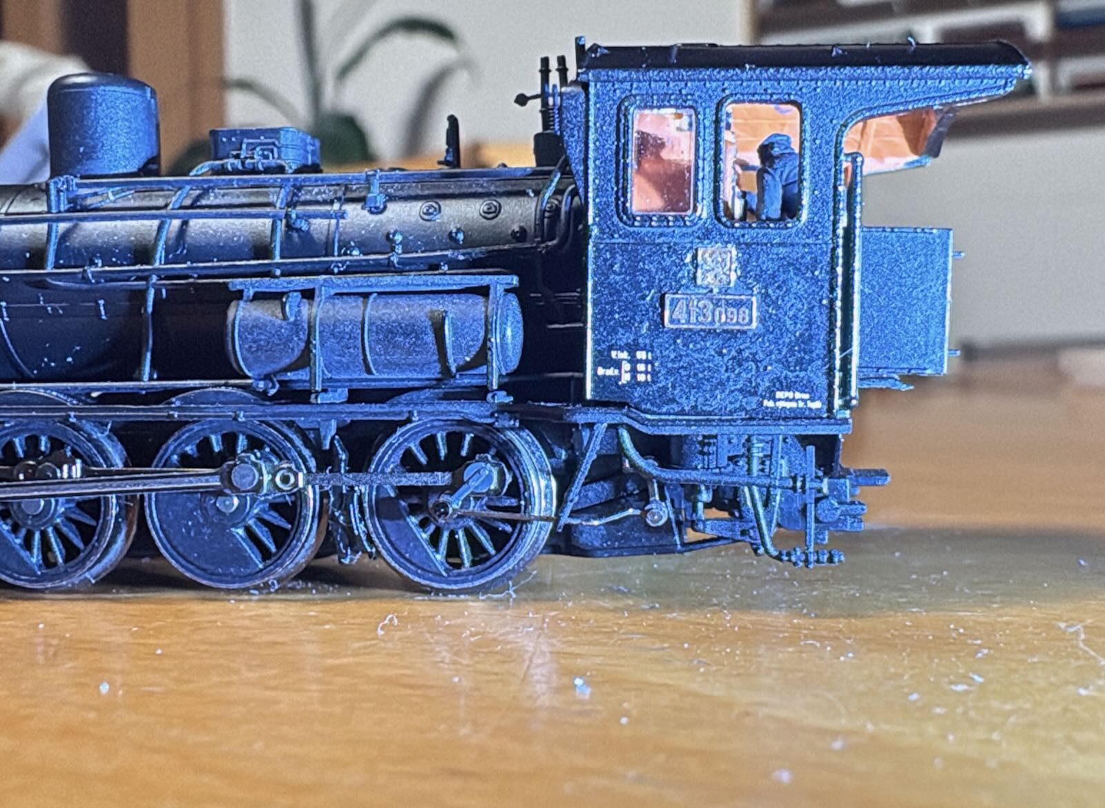

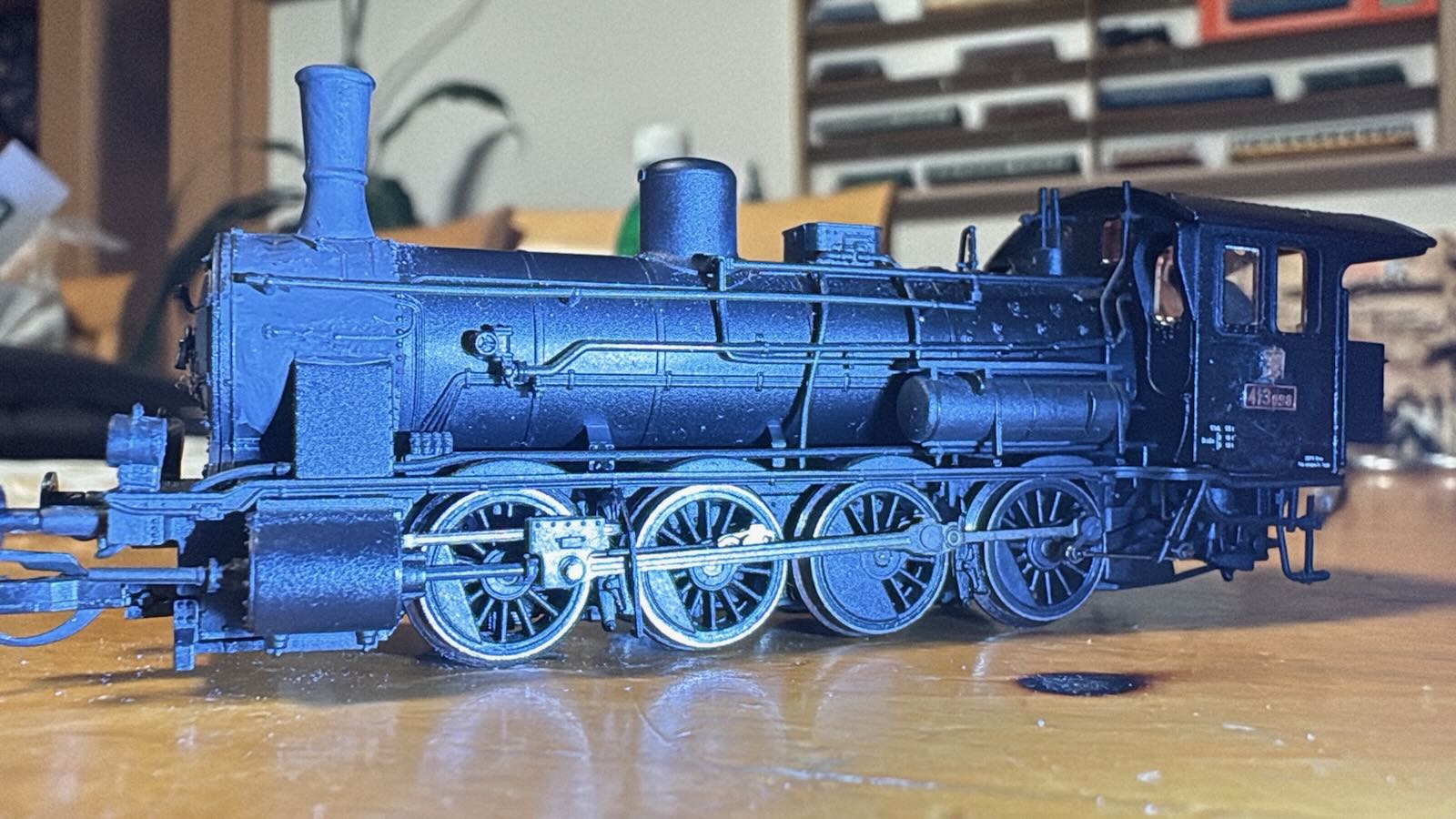

Příspěvekod HonzaV » čtv 08 led, 2026 1:39 pm
nu a z venku pak takto
a celá lokomotiva
Mám ješte v záloze nějaké stížnosti na písečník za dómem, ale řezat do toho fakt nehodlám. Tak daleko ještě nejsem rozhodnutej zajít.

Příspěvekod Střelec » pát 09 led, 2026 5:20 am
A co místo přemístění písečníku jeden přidat? Pár kusů mělo totiž písečníky dva, jezdily na jižní Moravě a Slovensku.

Příspěvekod hank » pát 09 led, 2026 6:17 am
Střelec píše:A co místo přemístění písečníku jeden přidat? Pár kusů mělo totiž písečníky dva, jezdily na jižní Moravě a Slovensku.
Ono jich nebylo pár: 65, 67, 69, 72-74, 76-79, 87, 90-93, 95. Resp. tyto všechny dostaly 2 písečníky z výroby, což nevylučuje, že u ČSD mohl být jeden časem odstraněn.
Více k tomu viz zde
viewtopic.php?f=16&t=12295&hilit=413.0&start=135#p275735
nebo zde
viewtopic.php?f=16&t=11822&hilit=413.0&start=45#p248255
A pořád je řeč o lok. od č. 64 nahoru, tj. dvojčitých; kdyby někdo chtěl kompaundku z intervalu čísel 1 - 63, musela by mít dva válce různého průměru, na dýmnici napravo vedle komína nápadné rozjížděcí zařízení a jeden písečník, u ČSD většinou - ale nikoli jednotně - před parojemem.
Jako vždy: Nejlepší je držet se fotek konkrétních strojů.
