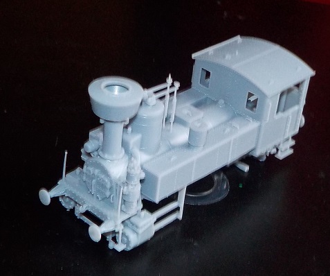

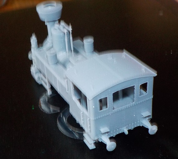

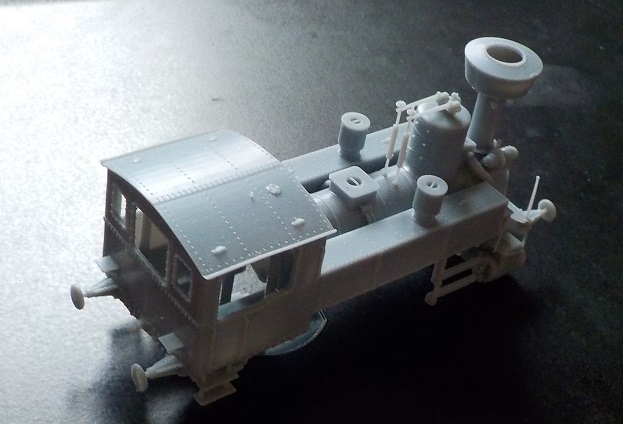

Dneska jsem si z burzy přivezl výtisk 314.2. Je to ta kastle, co se vyskytuje na Aukru. Kratší vany s vysokými pixlami v místech deklů pro napouštění vody, turbo na pravé a kompresor na levé straně. Na pojezdu T3 od FLM lze spáchat pouhé čtyři stroje, co měly paprsková kola. Bohužel na mě nikde nevylezla konkrétní fotka, takže výsledek bude poněkud spekulativní.
Pixly půjdou dolů, turbo a kompresor asi taky (chtěl bych to do druhé epochy), píšťalu nejspíš osadím mosaznou. Tendr je naznačený deklem, takže na něj hodím ohrádku s uhlím a před boudu možná dodělám tlumič sací brzdy. Na některých fotkách mají boční výřezy budky dodatečné dekly s prosklením (patrně posuvné). To by mohl být zajímavý doplněk, i když šlo asi o "zateplení" na zimu. Zajímavé je, že na tom jednom snímku to byl zjevně prosklený rám, u jiných typů strojů to byly bytelné prkenné okenice. Tentokrát se na nejpostiženějších místech pokusím "vyžehlit" tiskový rastr.

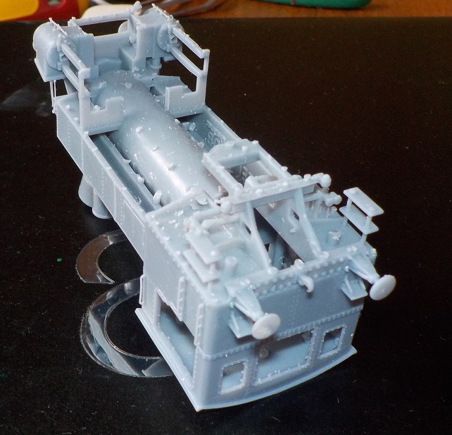

Příspěvekod Střelec » pon 31 bře, 2025 2:22 pm
V neděli jsem výtisk 314.2 nahrubo očesal z tiskových podpor. Při tom upadla jen načatá píšťala, držák jednoho smetadla a jedna stupačka posunovače. Ty asi očešu a nahradím pájenými z drátu a zbytku mosazi. Výtisk má celý kotel, válce i rám s podlahou budky. Několik tiskových podpor tak zůstalo nepřístupných v budce, ale pro osazení na pojezd stejně půjde spodek pryč a oddělené kusy rámu a potrubí se dolepí na rám pojezdu. Dolů půjdou ještě některé "moderní" detaily (turbo, kompresor, pixly na deklech nádrží).

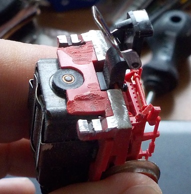

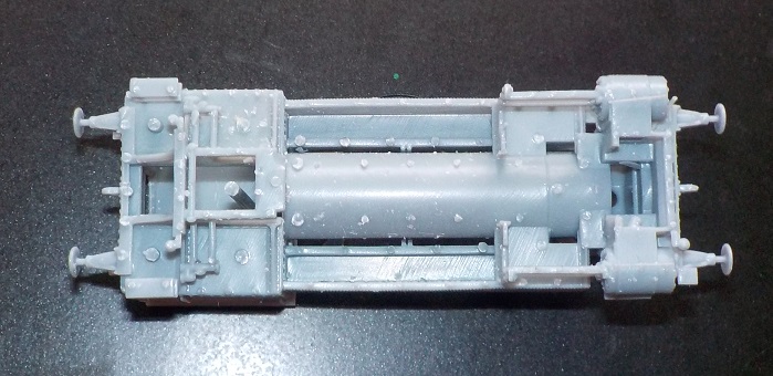

Příspěvekod Střelec » pon 31 bře, 2025 2:25 pm
A dva snímky spodku. Do kotle zespodu bude nutné osadit zátěž s čepem, do kterého se chytne spojovací šroub. Uvidíme, jak bude kastle lícovat s pojezdem a co a kde bude muset pryč.

Příspěvekod Střelec » pát 11 dub, 2025 2:42 pm
Začal jsem pomalu okousávat spodek, ale je to spíše nárazová činnost, když je zrovna nálada.

Příspěvekod Střelec » pon 14 dub, 2025 5:08 pm
Dneska jsem se dokopal k pokračování stavby 314.2. Musel jsem kvůli napasování na pojezd "otevřít" prakticky celý spodek a následně nevratně krátit na již obvyklých místech (opět zabroušením) pojezd. Proti předchozímu kusu se objevil poněkud nečekaný problém - blok motoru o kus přečníval do prostoru kotle, takže bylo nutno brousit. A to tak, že velmi, pryč musel jít i vnitřek přední stěny budky. Bohužel jsem trochu přitlačil a jeden bok kastle praskl a druhý se vyštípl. Naštěstí hladce, takže stačila trocha vteřiňáku a pak začistit a přebrousit. Poslední prstenec kotle před budkou tak poněkud víc "zhubl" a tak to budu muset nějak přemaskovat - patrně potahem z plechu od vína. Je dost tenký, dobře se nýtuje i jinak tvaruje a není problém s jeho lepením. Přes všechny peripetie jsem tak za jedno odpoledne s frézkou spasoval kastli s pojezdem. V další fázi dolepím imitace částí rámu na pojezd, instaluju do kastle zátěž s výstupkem pro spojovací šroub, nachystám detaily a v poslední fázi se doladí povrchovka. Ale to bude o čase a o náladě.

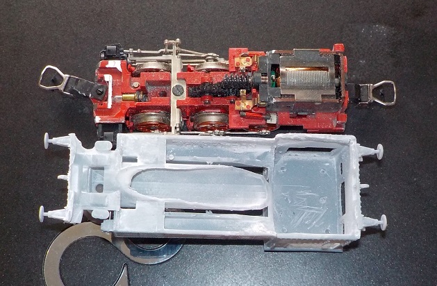

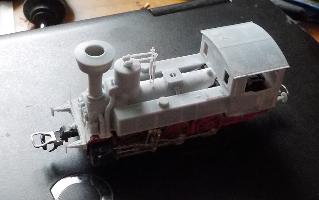

Re: Tak trošku dilema
Příspěvekod Střelec » úte 15 dub, 2025 2:54 pm
Takže pár snímků hrubého obrobku - vykuchaný vnitřek "tisku" a upravený rám, náhled stroje.
Příspěvekod Střelec » úte 15 dub, 2025 3:06 pm
Bude zapotřebí doladit dost věcí, kromě dříve zmíněné úpravy kotle též zahladit stopy po odstraněném kompresoru a turbu, opravit spodní hranu budky, přetmelit a zaleštit stopy po prasklinách na bocích, dodělat úpravy pojezdu a další práce. S "tiskem" se ale dělá snáz a rychleji, než s odlitkem a pokud se sází na hotový, či jen lehce upravený pojezd, je stavba mnohonásobně rychlejší. Pokud je cílem provozní stroj bez různých vychytávek a ne vyšlechtěný vitríňák, je při hotovém či lehce modifikovaném pojezdu stavba otázkou několika málo večerů.
Příspěvekod Střelec » čtv 17 dub, 2025 4:58 pm
Úpravu kotle zmiňuju výše - prstenec před budkou dostane potah z plechu od vína (onýtovaný na patřičných místech, metodu jsem vyzkoušel při zpravování odlitku 310.0), aby to zvenčí překrylo to zúžení. Navíc na levé vaně bude nástavec na uhláku (je na většině fotek, výtisk tam má jen deklík). Před budkou uprostřed bude nově tlumič brzdy a od něj podél stěny vpravo povede armatura, která bude mizet mezi kotlem a vanou a nakryje případné tvarové nesrovnalosti (pravý přední roh motoru) na přechodu budka - kotel. Kastle na fotce je zatím jen ve stádiu prvotního opracování. Nejbližší stádium prací bude zpracování zátěže s uchycením spojovacího šroubu, detaily přijdou na řadu potom, aby při dopasovávání kastle se zátěží na pojezd nevzaly za své. V plánu jsou i kulisy rámu na pojezd, odbroušené z vykuchaného spodku.
