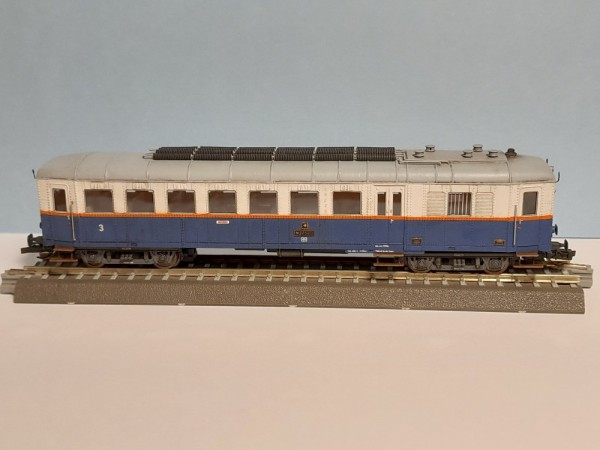

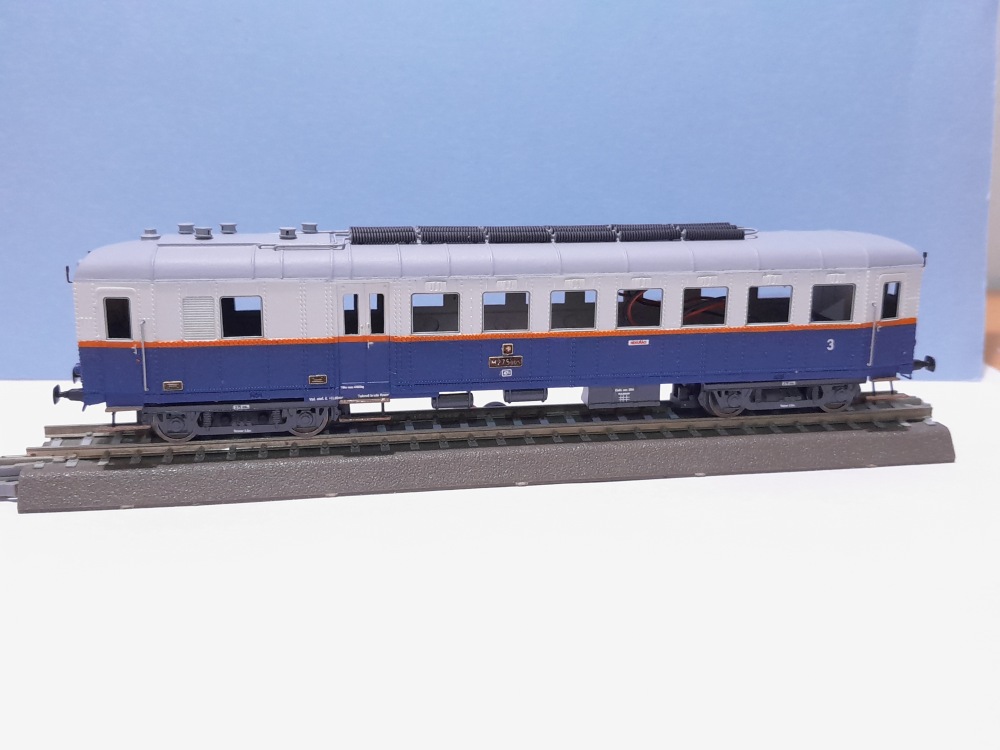

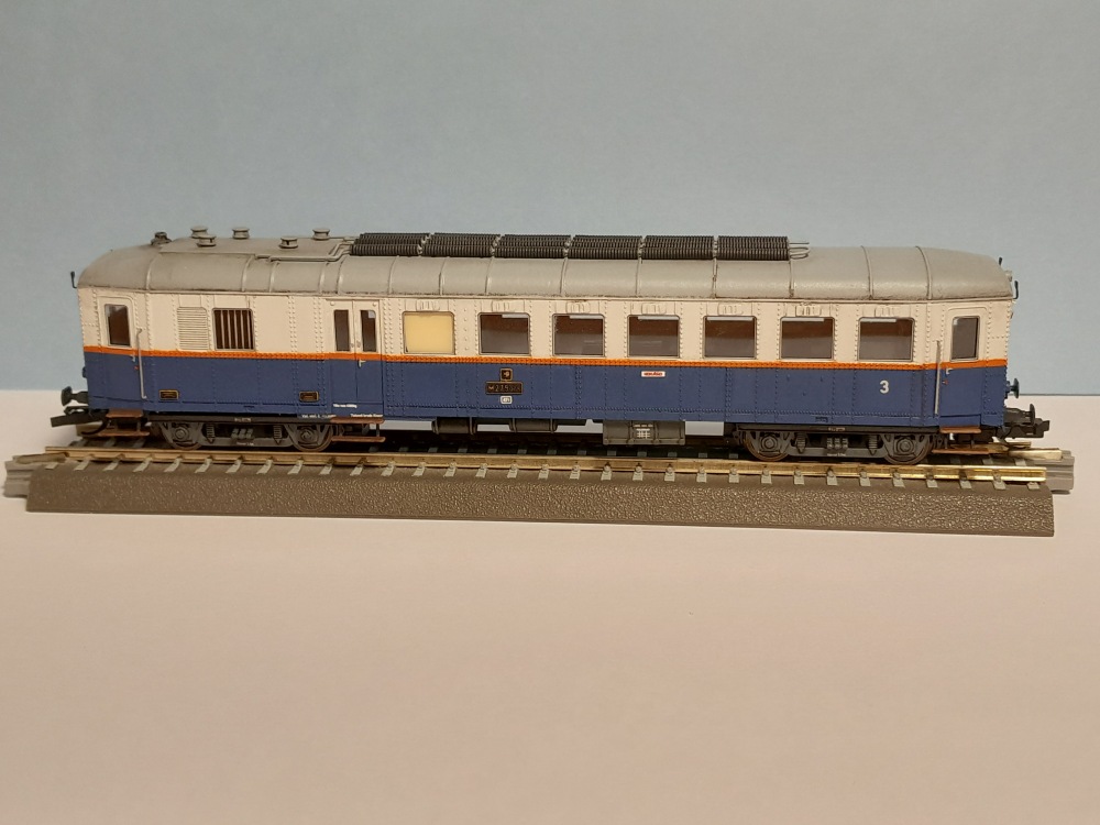

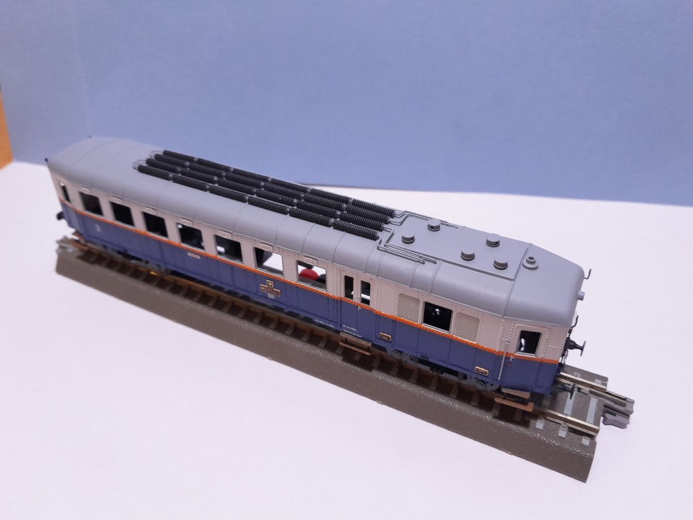

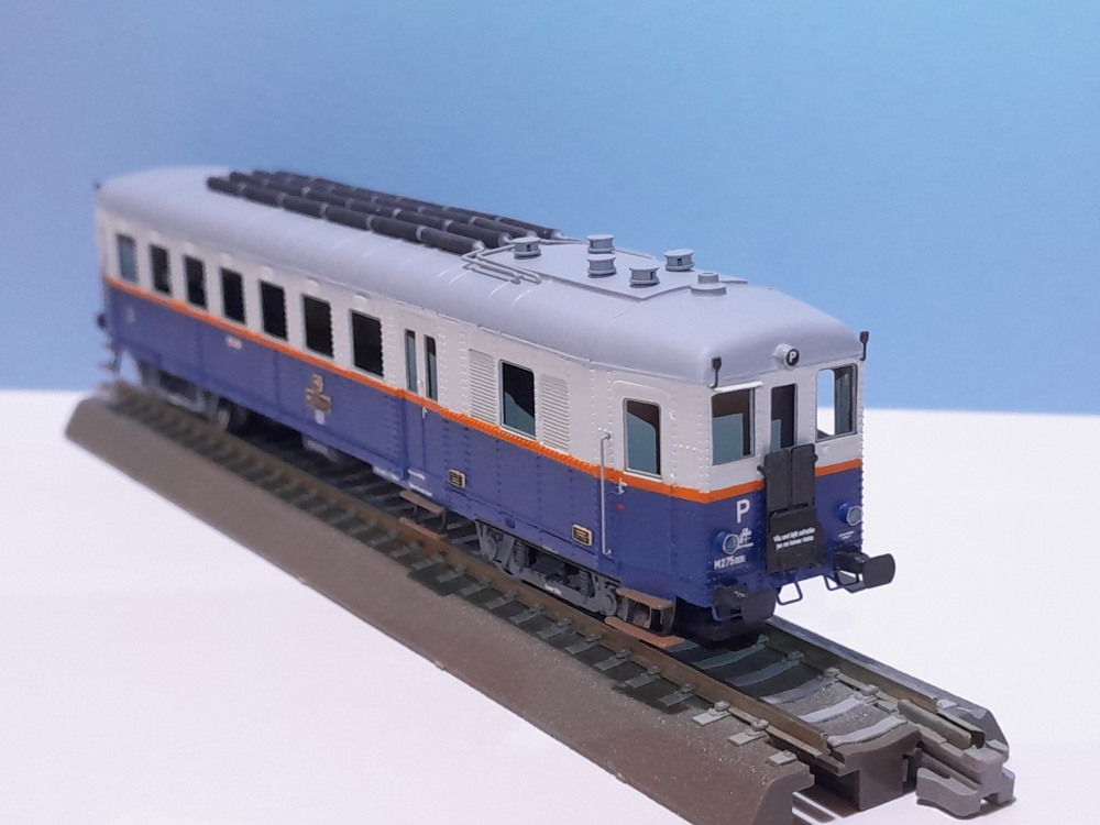

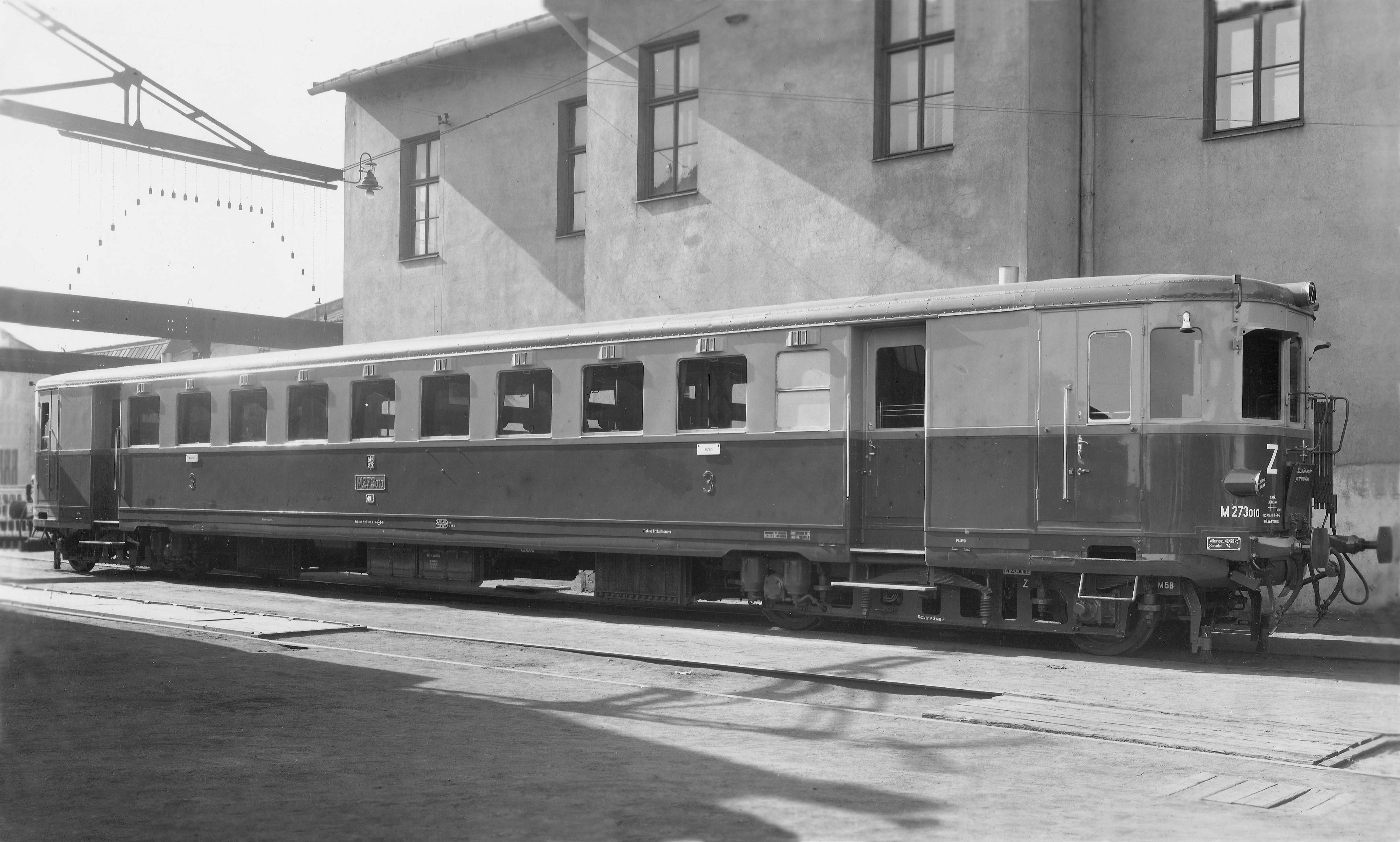

Příspěvekod michal_d » ned 26 led, 2025 9:35 pm
Před koncem roku dorazila druhá verze leptu, tak bylo třeba ověřit, zda vše sedí. Vyšlo to bez chyb, takže bylo načase seskládat finální vůz. Zvolil jsem M275.005, protože u něj mám fotku s šedivou střechou, což se mi líbí víc než světlá. Na voze bude ještě dost práce. Zbývá seskládat pohon, vytvořit osvětlení, napatinovat..., ale už teď mi dělá radost.
Fotky jsou foceny při brutálním umělém osvětlení, ale pro představu snad stačí.
Postupně se během týdne ozvu vám, co jste o lept projevili zájem.

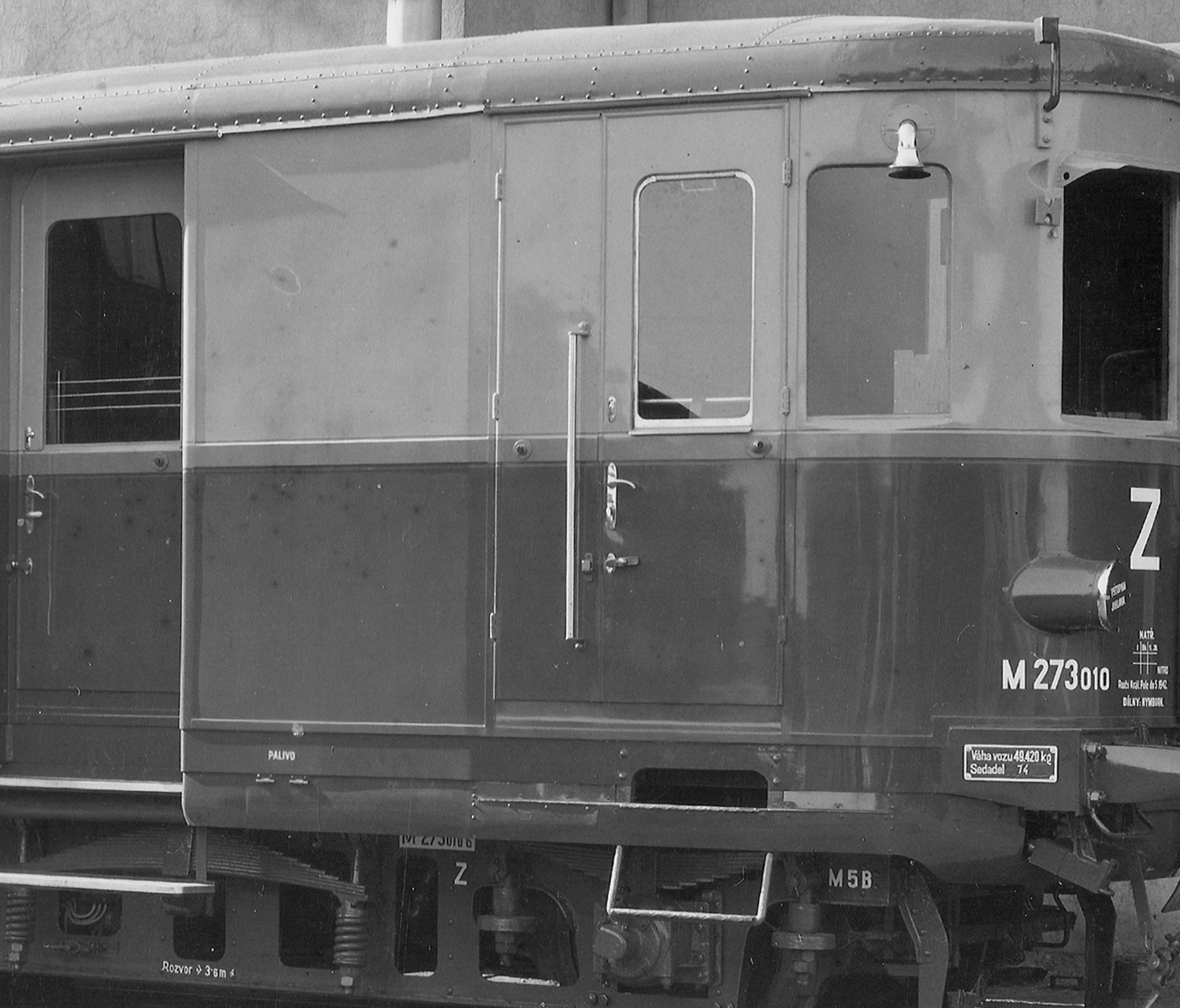

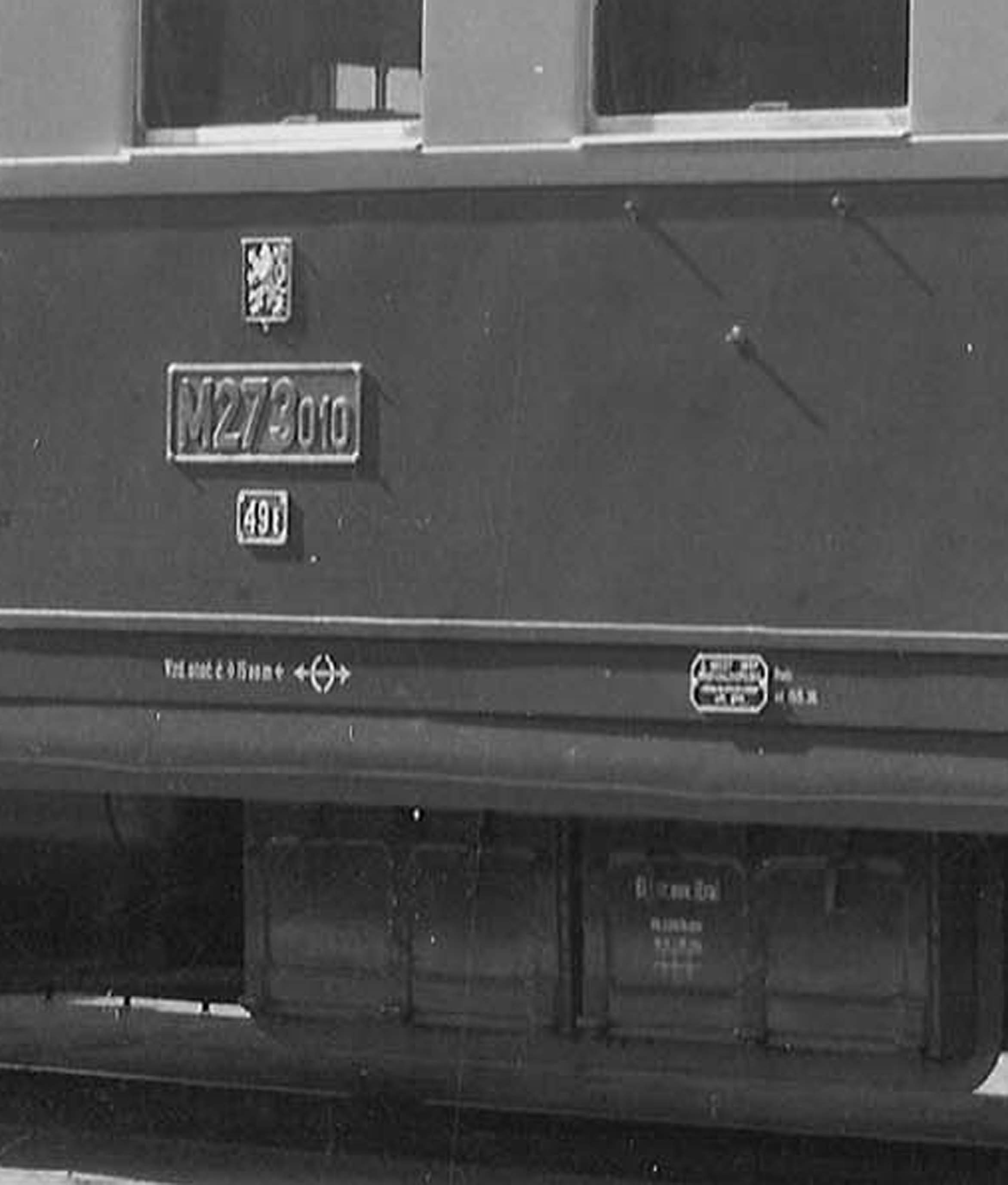

Co bude až vůz dokončím? Rád bych se pustil do M273. Kdo by měl jakékoliv podklady a chtěl by mne jimi podpořit, tak budu rád.

Příspěvekod Jacek » pon 27 led, 2025 9:28 am
Perfektní práce
michal_d píše:Rád bych se pustil do M273. Kdo by měl jakékoliv podklady a chtěl by mne jimi podpořit, tak budu rád.
něco posbírané z Železničáře
https://www.jacek-modely.cz/m-273-0/
https://www.jacek-modely.cz/m-251-2/

Příspěvekod michal_d » pát 31 led, 2025 12:52 pm
Bw_Ig píše:Ad. Rád bych se pustil do M273.
A jakou sérii nebo číslo?
Ono tam bude a je moc vnějších rozdílů!
Nejsem zcela vyhraněn. Asi se i přizpůsobím tomu, k čemu budu mít ve výsledku nejvíce podkladů, což jsou momentálně 001 a 002. Ale zcela obecně rád stavím jak prototypy, tak i nějakého typického představitele větší série, což by mohly být od 005 výše. Nebo jsou i mezi mini rozdíly? Nejsem historik, tak se možná ptám hloupě... Zatím jsem ve fázi úvah, přičemž z hlediska tvorby leptu se mi prototypy jeví jako snadněji uchopitelné kvůli tvaru čela.

Příspěvekod michal_d » stř 05 úno, 2025 7:39 pm
TTmili píše:...
asi počkám až podle toho do které M273.0 se pustíš
Zatím to vypadá na M273.001 a 002, tedy prototypy vycházející z M251.2 Dostal jsem k nim výkresy v pěkné kvalitě, tak by byl hřích to nevyužít. Ale bude to zase práce tak na rok... U M275.0 trvalo přesně 13 měsíců od první čáry v corelu po začátek zkušební stavby v září 2024 a stále není hotovo...

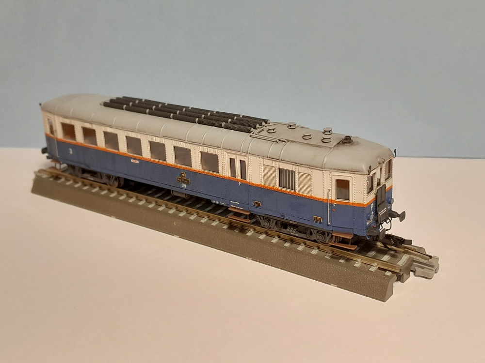

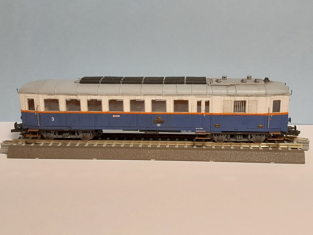

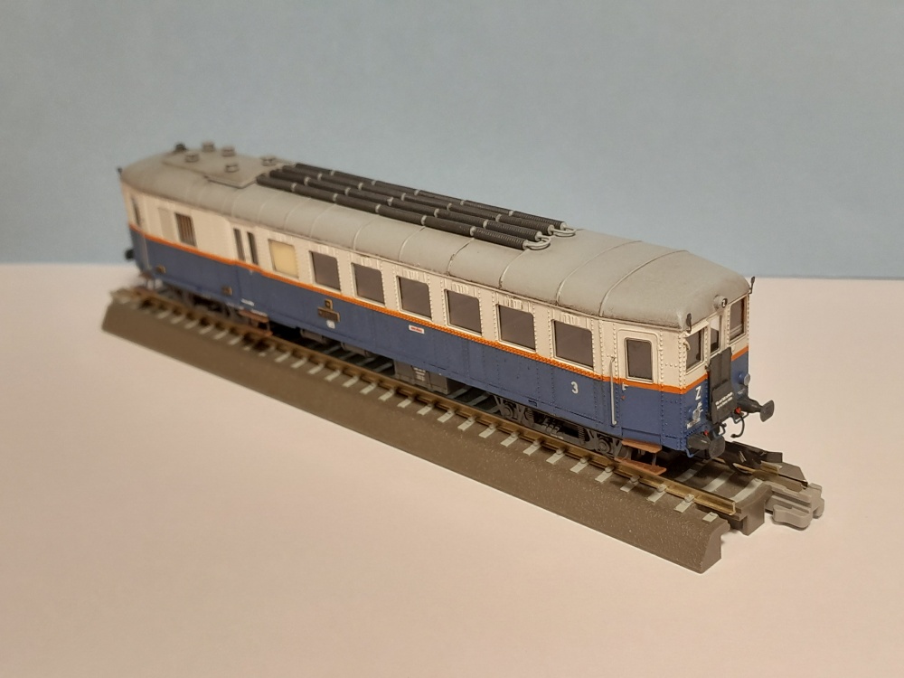

Příspěvekod michal_d » čtv 27 úno, 2025 5:15 pm

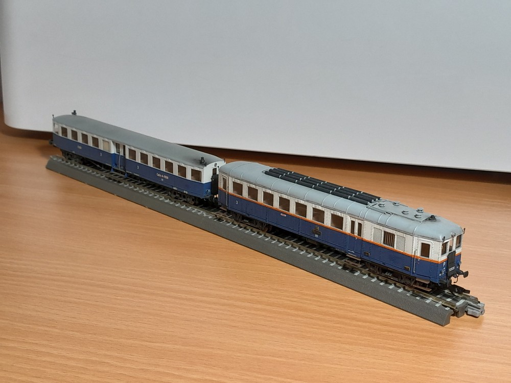

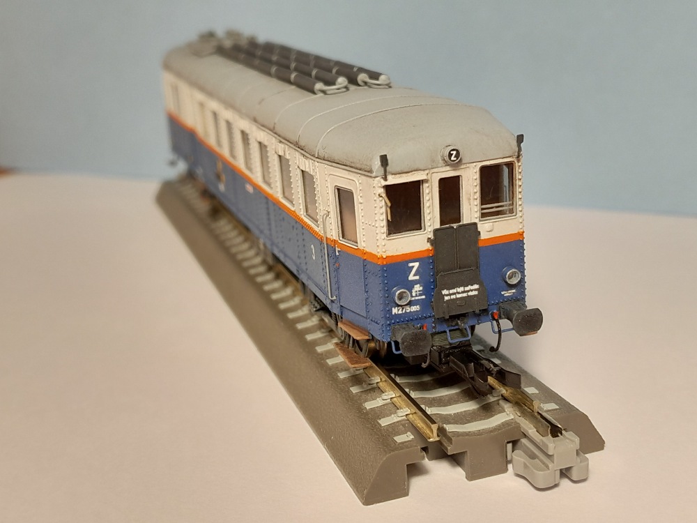

Model M275.005 je hotov...
