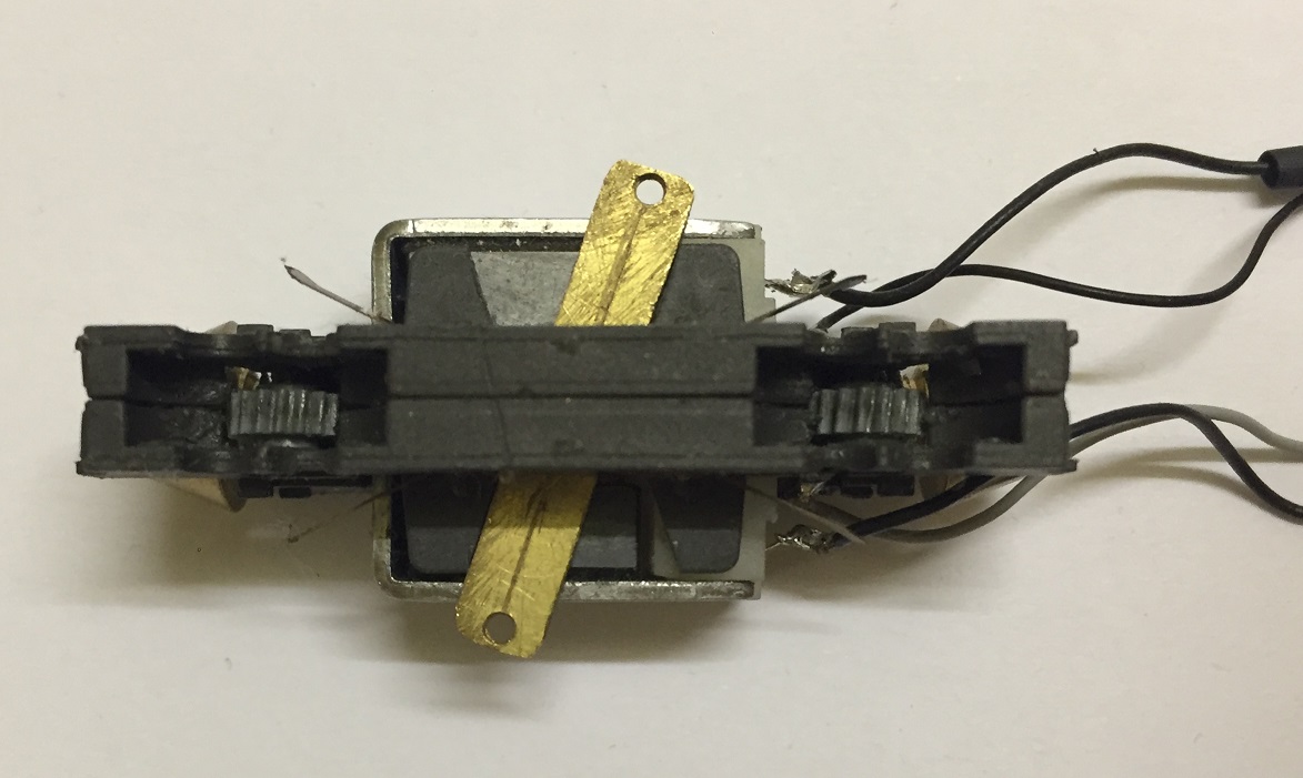

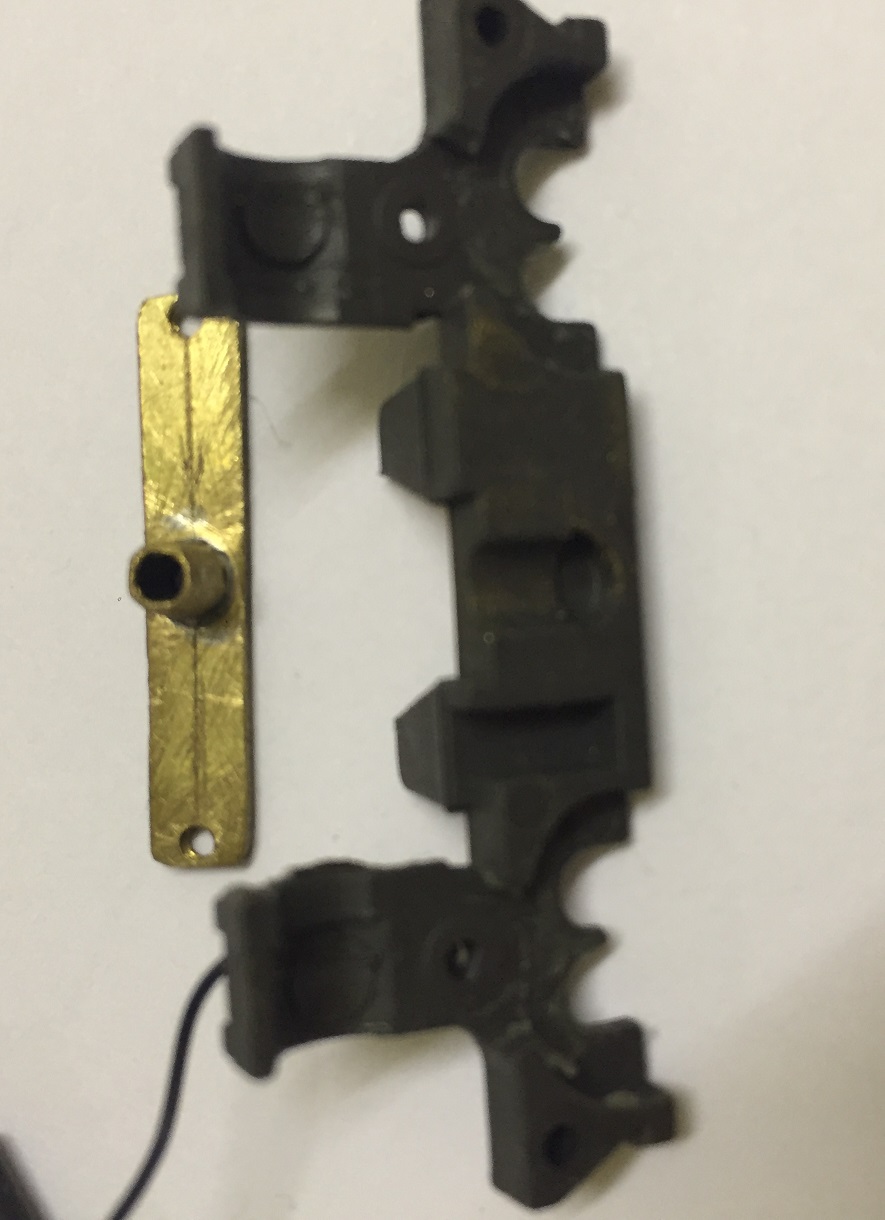

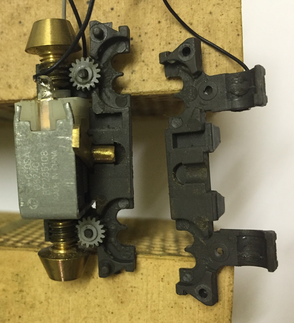

prikladam par foto konstrukcie pojazdu. Medzi motorom a samotnym telesom je medzera 1mm. Teleso pojazdu ma valcove zahlbenie , do ktoreho sa zasunie unasac. zhora je potom obmedzeny pohyb samotnym motorom. Ak ma unasac hrubku 0,9 mm a cap priemeru 3 mm, je to otocne aj kyvne ulozenie.
unasac
detail ulozenia unasaca
pohlad zospodu

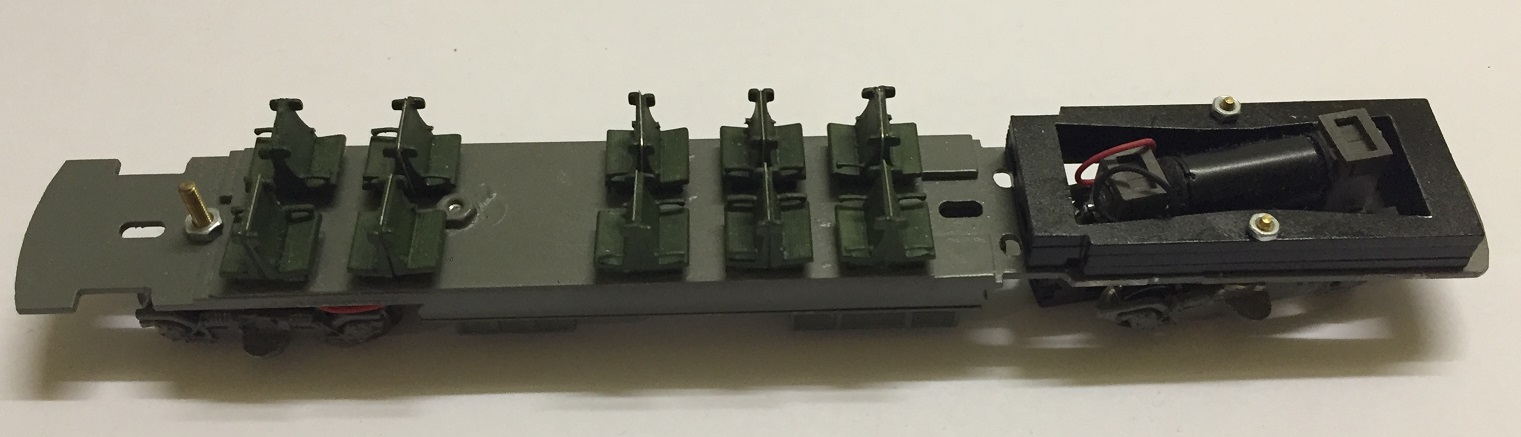

este celkovy pohlad na konstrukciu pojazdu pre M262 aj so zavazim s vyuzitim spominaneho pojazdu
