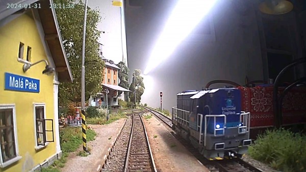

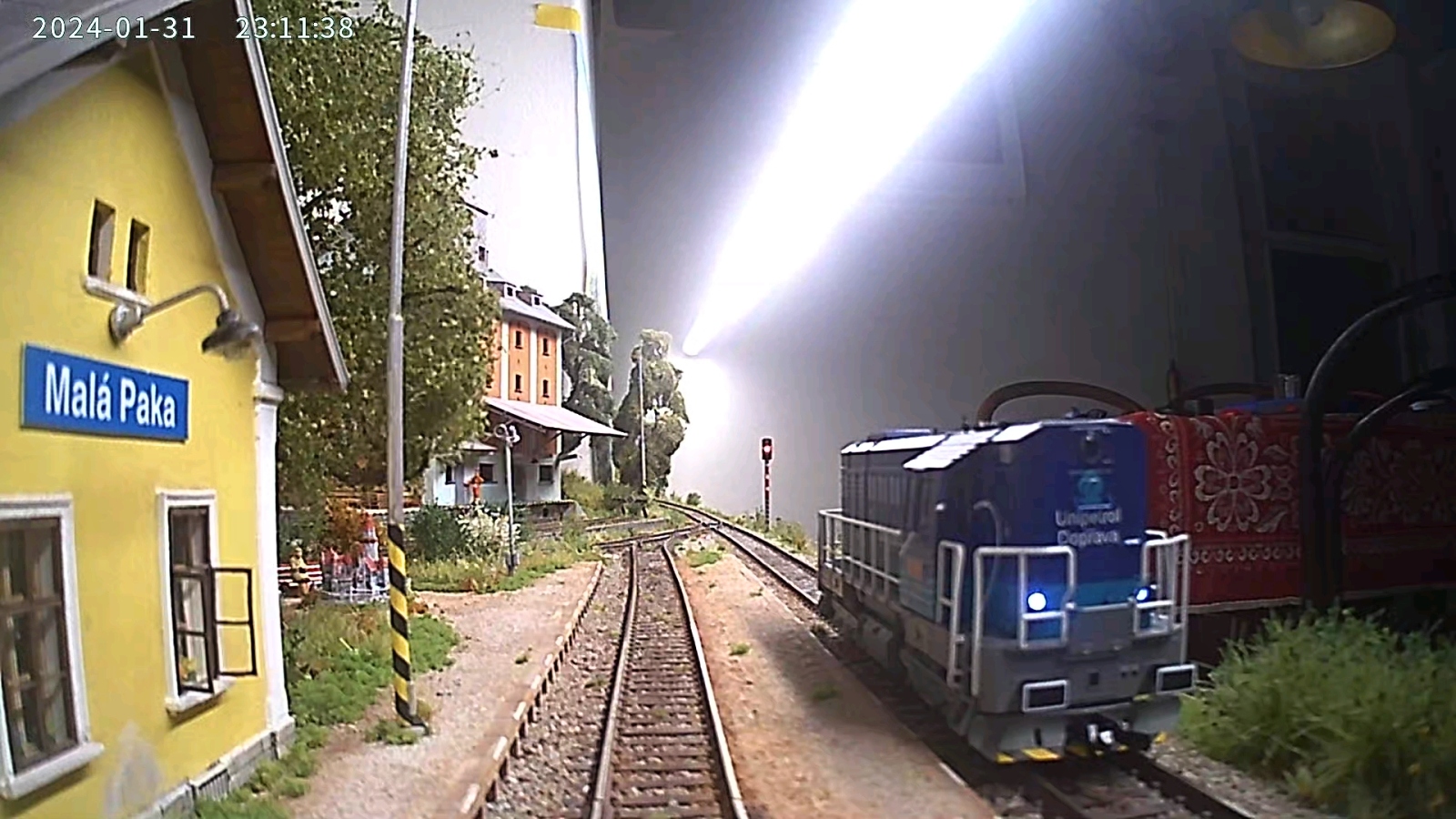

Protože jde hlavně o to, co to vidí, zkusil jsem udělat dvě videa z kamery Starfeng X5, která se mi jeví nejlépe.
Kamera stojí na koleji, záznam provozu ve stanici: https://youtu.be/Fih7rt5DNR8
Kamera naložená na vagón a projíždí ze stanice k tunelu: https://youtu.be/RgGUHVYyXPA
Edit: doplnil jsem fotku z kamery ve stanici
Naposledy upravil Zlámalík dne stř 31 led, 2024 10:20 pm, celkově upraveno 2

Příspěvekod Bela1 » stř 31 led, 2024 7:28 pm
Pěkný. Ani se to neseká. Barvy a ostrost dobré.
S tím plevelením si nedělej (te) starosti. Víc hlav víc ví.
Zatím mám tu kameru XD, ale kdo ví, co bude pak.
