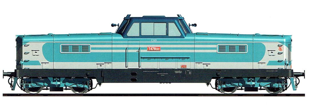

Ještě k barevnosti dvouagregátek. Pavel Kuřil se pokusil jejich nátěry zrekonstruovat a pro T 478.001 mu vyšlo toto:
(Zdroj obrázku: Svět železnice 2/2008, str. 24.)
Berme jeho grafiku jako kvalifikovaný pokus; k lepším výsledkům se dnes už sotva kdo dostane - zrovna k T 478.001 se dochovalo nejméně spolehlivých podkladů. Řekl bych, že se svým nátěrem ses do toho docela strefil - zdá se mi sice na kapotách trochu "vybledlejší" a na stanovišti trochu tmavší, ale to může být i barevným podáním mého monitoru. A hlavně - ta grafika je pořád jenom odhad, který se může ke skutečnému stavu jenom více či méně přiblížit.

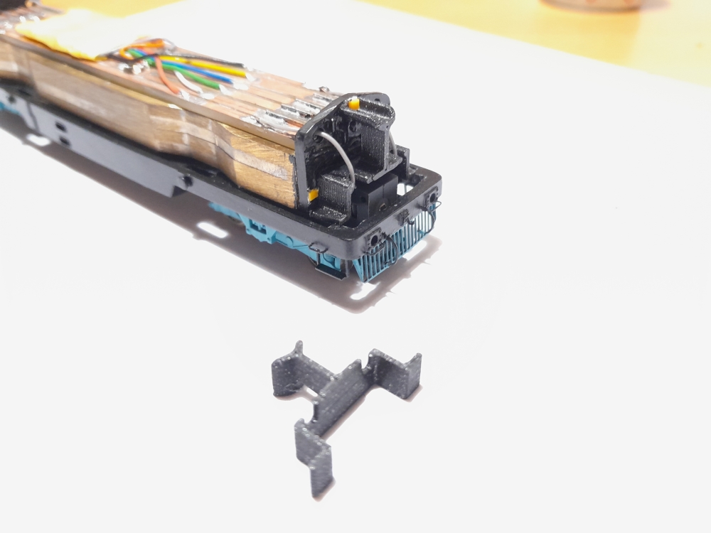

Postupuji šnečím tempem vpřed. Aktuálně jsem dořešil prosvítání osvětlení. Stačí takováto jednoduchá clonka (výtisk z PLA) a zatření desky černou barvou aby se světlo nešířilo jejím objemem. Když se nasadí kapota s provizorně vsunutými světlovody, tak to svítí jenom tam, kde má.

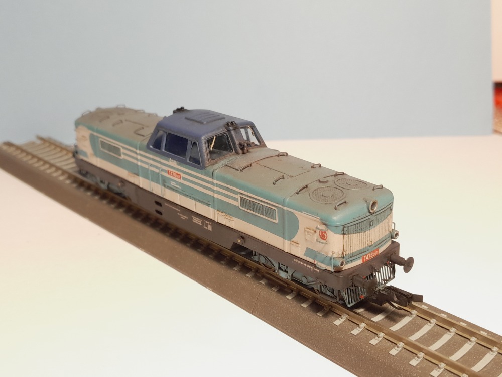

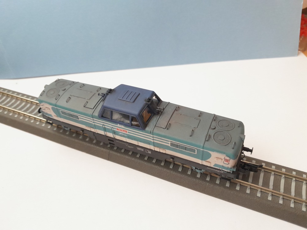

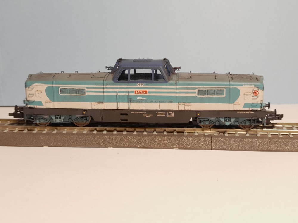

Plzeňská lokomotivka po 3/4 roce nečinnosti dokončila lokomotivu T478.001... Sepsal jsem k tomu stručný článek, v podstatě je ale vše důležité i zde ve fóru. Co zde není, a na stránkách ano, jsou stl soubory ke stažení pro vlastní tisk. Budu rád když si lokomotivu někdo taky postaví. Nedovoluji soubory používat komerčně!

michal_d píše:Plzeňská lokomotivka po 3/4 roce nečinnosti dokončila lokomotivu T478.001...
To ovšem vypadá velice povedeně! Tyhle stroje jsem jako malý obdivoval v Atlase lokomotiv, protože to bylo jako zjevení, které na tratích tehdy už nikde nejezdilo.
Jen technická - jak řešíš zasklení? Máš tam nějaké osazení zevnitř pro vlepení fólie nebo tak něco? Dík!
Příspěvky: 3235
Re: T478.001, T475.001 TT
Příspěvekod michal_d » stř 04 pro, 2024 6:03 am
Ano, fólie se lepí zevnitř do malého osazení. Tloušťka stěny je zeslabena na 0,5mm, vlivem barev a zbytků podpěr je to místně trochu víc, ale přijde mi to lepší, než jednotlivé vyřezávaná okna, která moc neumím a vždycky je upatlám...
