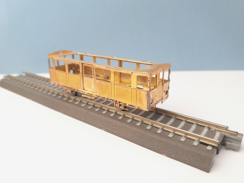

Příspěvekod michal_d » stř 21 úno, 2024 9:23 pm
hank píše:Kuber mi jeden docela zdařilý Zlm podle té knihy postavil, ale v eNku. Čili podklad pro lept si tak jako tak musel připravit. Neumím posoudit, jak pracné je takový podklad převést do jiné velikosti.
Není problém nakreslit si lept, tím spíš, že tohle už by byla jenom úprava stávajícího. Spíš mám problém s tím, jak vůz vypadal ve skutečnosti. Jak byla zaplechována okna? Byl plech v rovině skříně, nebo zapuštěný jako okna? Dle výkresu v knize bych tipoval zapuštěná, ale proč pak není znatelný obrys původního okna v místě malých větracích okének? Když tedy museli dělat nové oplechování zkosené části, tak bych někde čekal spoj s původním plechem okolo zaslepených oken. Jak to vyřešil Kuber vím (někde je tu od Tebe fotka), ale to není důkaz, že to takto bylo ve skutečnosti.

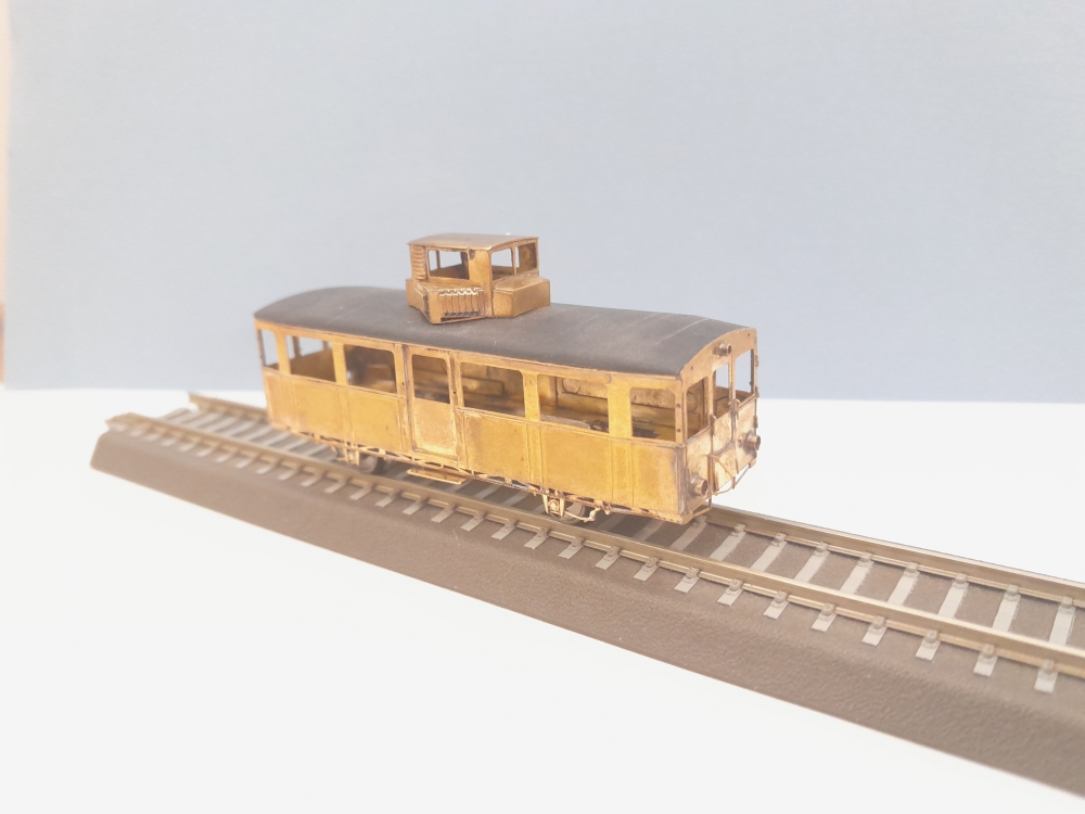

Příspěvekod michal_d » sob 24 úno, 2024 11:41 am

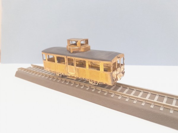

Minule jsem ukazoval věž bez věžáku, tak teď je čas na rozestavěný věžák bez věže...

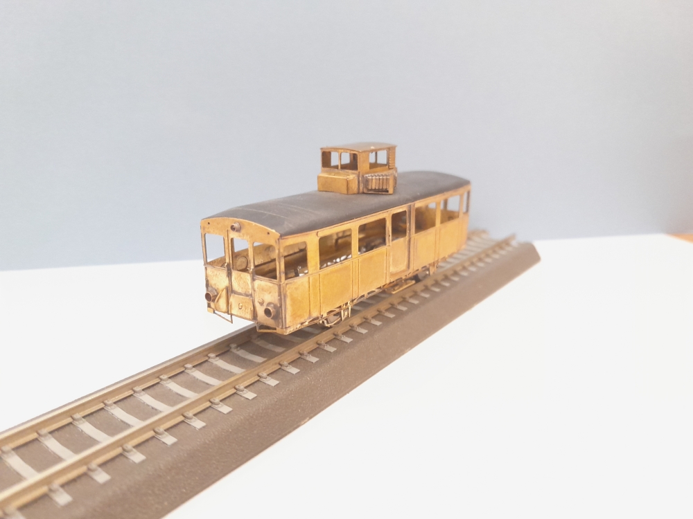

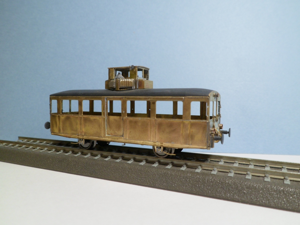

Příspěvekod michal_d » pon 26 úno, 2024 6:35 pm
TTmili: Calm 1935 je asi můj nesnadnější lept, ale on je to hlavně hodně jednoduchý vůz...
Nastal čas ukázat celek - chybí sice ještě pár detailů na věží, na skříni nějaká madla atd. - ale dojem z celku už je patrný.
trochu váhám s velikostí čelních oken na věži. Odpovídají výkresům v knize, ale v poměru k celku na mě působí větším dojmem, než na fotkách skutečných vozů. Uvidím co s tím udělá osazení rámů. Kdyby k tomu měl někdo nějaké připomínky nebo nápady, tak je uvítám.

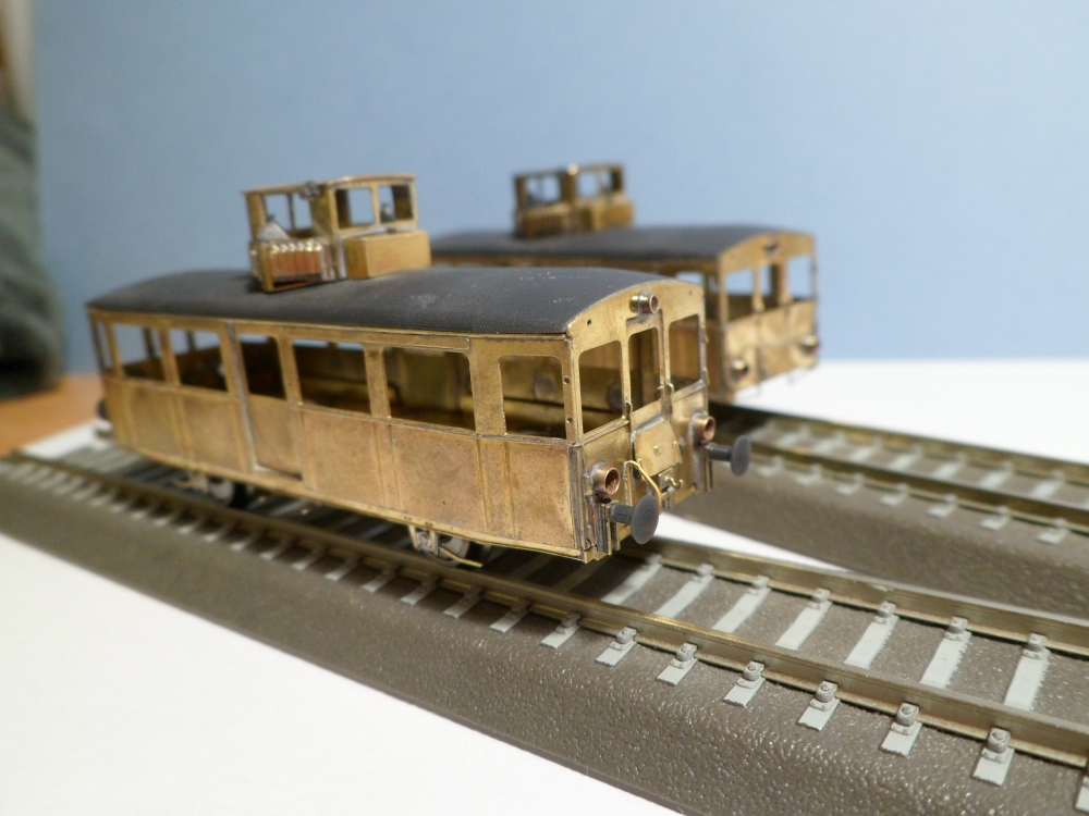

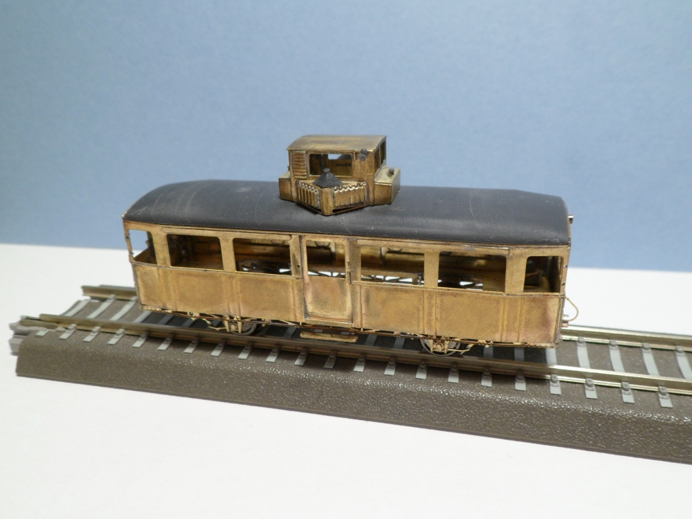

Příspěvekod michal_d » ned 10 bře, 2024 9:00 pm
První kus dostal tištěné detaily na věž.
Paralelně jsem začal stavět další vůz. M120.302 po rekonstrukci na dvounárazníkové provedení.

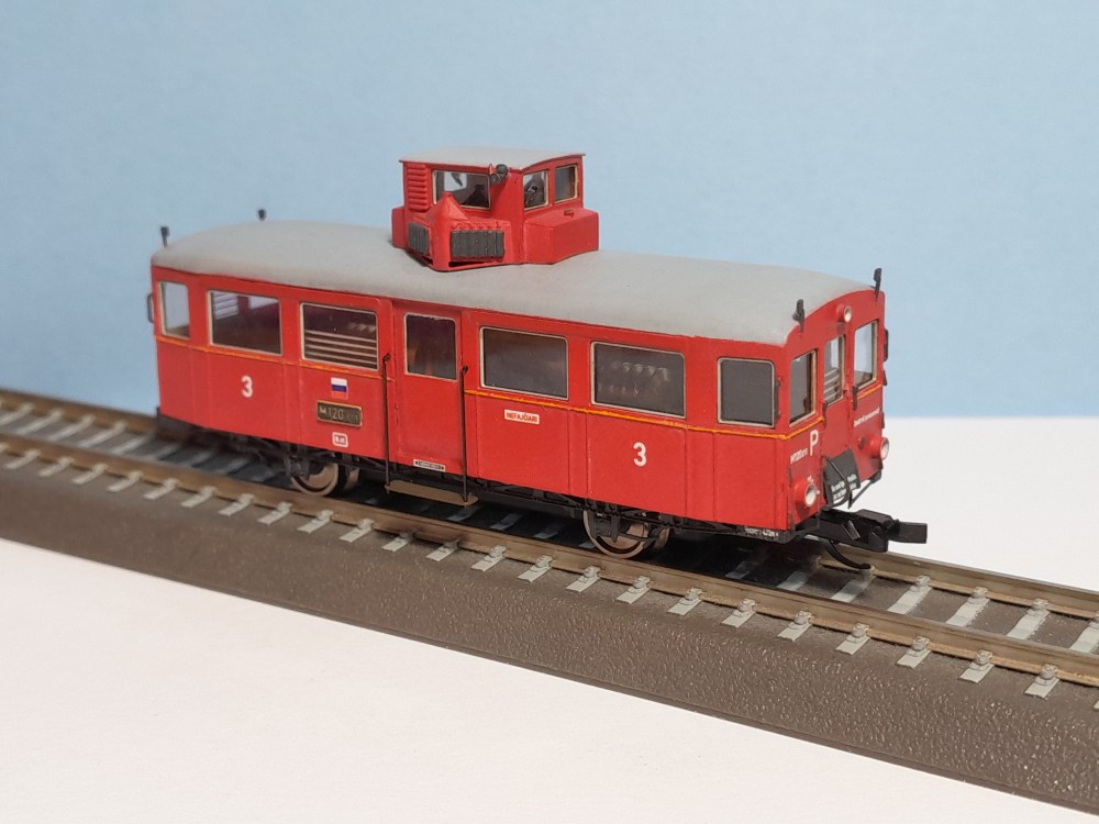

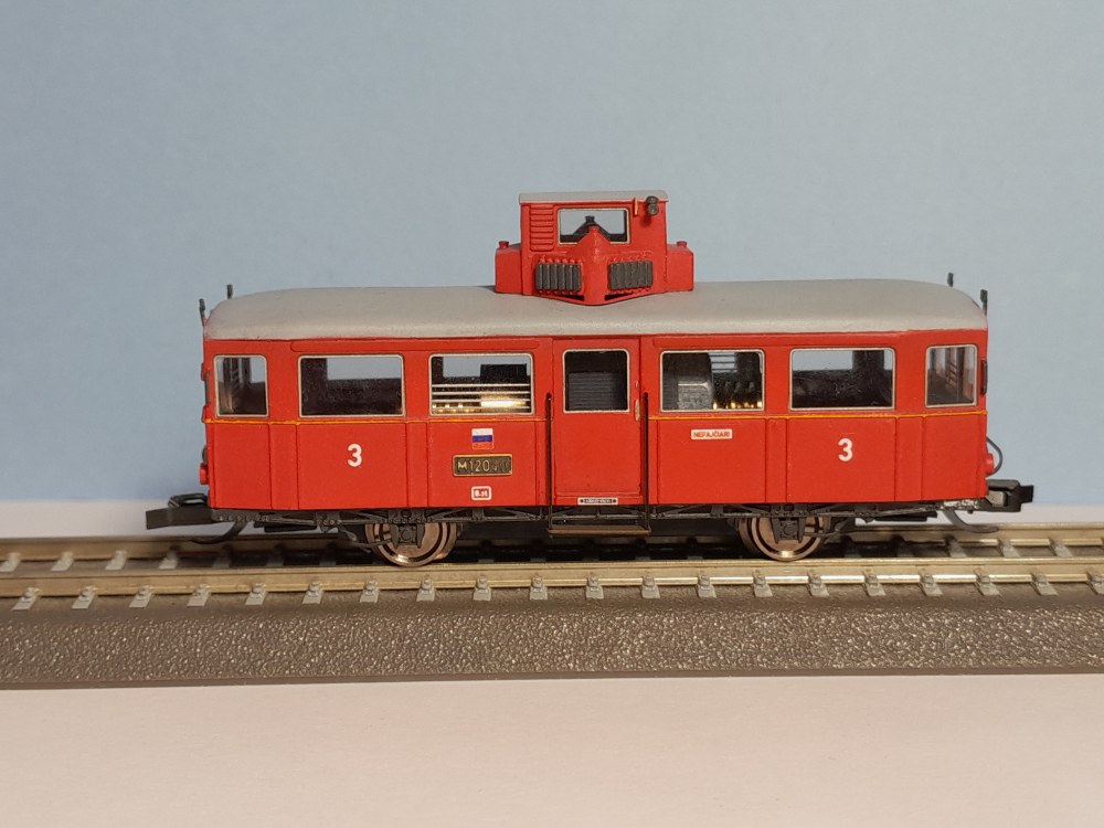

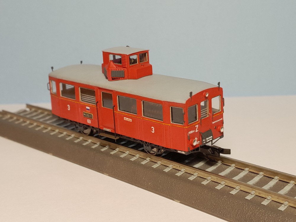

Příspěvekod michal_d » ned 11 srp, 2024 8:22 pm
Po půl roce mám hotový první věžák - M120.311 ve stavu po poslední GO v roce 1948. To už byl v podstatě konec provozu jednonárazníkových kolejových autobusů...

Příspěvekod hank » pon 12 srp, 2024 6:25 pm
Červený nátěr dostal v r. 1948 už jenom ten jeden, který jako poslední prošel hlavní opravou a kupodivu i po ní zůstal jako jednonárazníkový. Jezdil na Slovensku, na spišských lokálkách Spišské Vlachy – Spišské Podhradie a Spišská Nová Ves – Levoča.
Příspěvky: 6722

hank píše:Červený nátěr dostal v r. 1948 už jenom ten jeden, který jako poslední prošel hlavní opravou a kupodivu i po ní zůstal jako jednonárazníkový. Jezdil na Slovensku, na spišských lokálkách Spišské Vlachy – Spišské Podhradie a Spišská Nová Ves – Levoča.
Jak píše hank, červený opravdu tento jediný a to zrovna slovenský... Vůbec mi přijde zajímavé, že vozy zažily prvorepublikové střídání nátěrů: Tmavě zelená > Tmavě zelená/bílozelená> hráškově zelená (> červená), aleneznám jedinou fotografii a ani v knize není zmínka o tom, že by nějaký vůz (vyjma M120.311) měl jiný nátěr než celozelený. Samozřejmě nepočítám nátěry DRG u zkonfiskovaných vozů.
