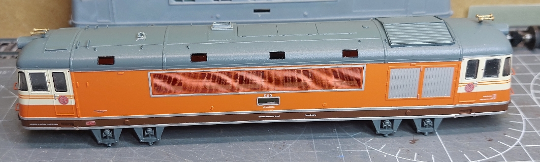

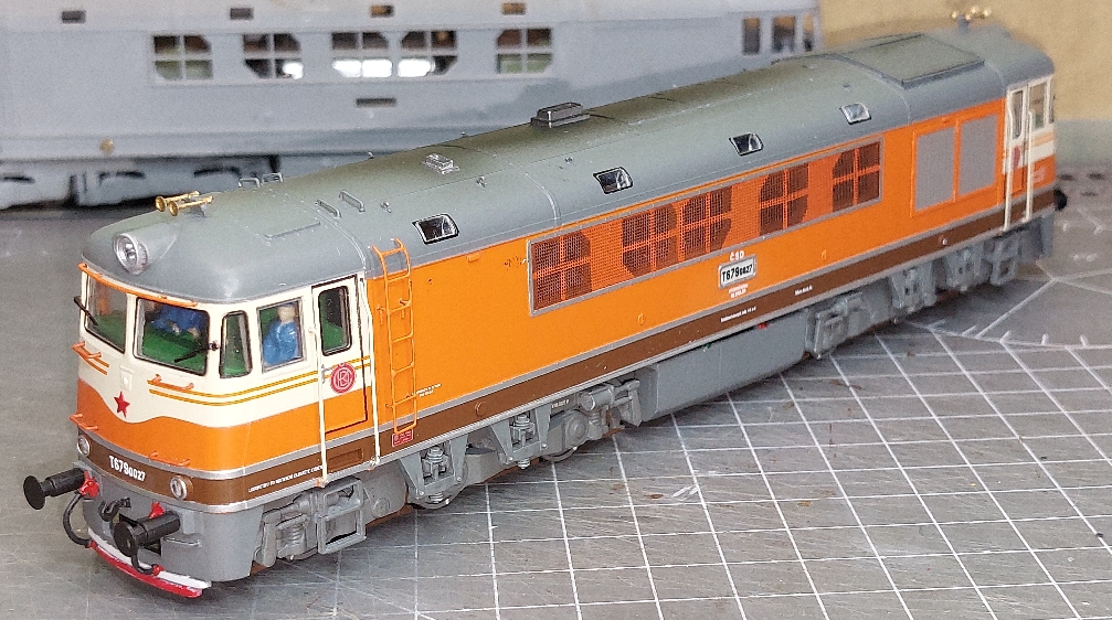

Příspěvekod TiTi » úte 28 lis, 2023 7:29 pm

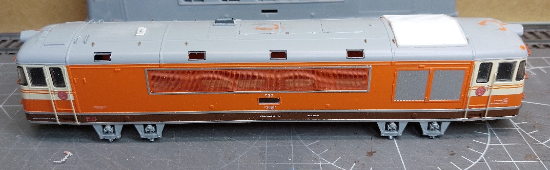

Z plastovych profilov ewergreen som vyrobil strešné žaluzie, doplnil výfuk parného generátora. Doplnil leptané háčiky a trochu prebrusil strechu.
TiTi
Příspěvky: 395
Re: Veľké opravy lokomotív

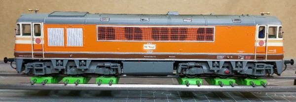

Příspěvekod TiTi » úte 28 lis, 2023 7:35 pm

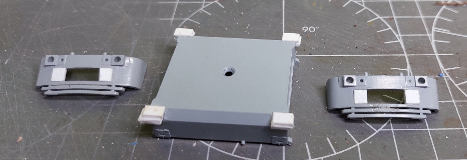

Upravou prešla aj palivová nádrž. Zaslepil som piesočníky a nadrž upravil na "devinovú". Teda rozdelil na vodnú a naftovú nádrž.. Mensou upravou presli aj pluhy. Zmenšil som otvor pre spriahadlá

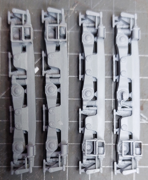

Příspěvekod TiTi » úte 28 lis, 2023 7:37 pm
Menšou upravou prešli aj masky podvozkov. Doplnil som schodíky a náhon rýchlomera.

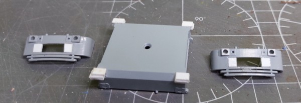

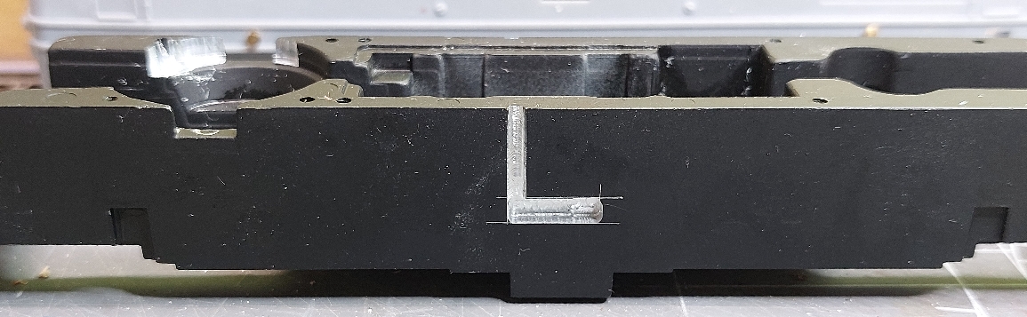

Příspěvekod TiTi » úte 28 lis, 2023 7:39 pm
Na ráme som vyfrézoval miesta pre osvetlenie çísel. Nerozumiem prečo tento vdačný detail vôbec neurobil.

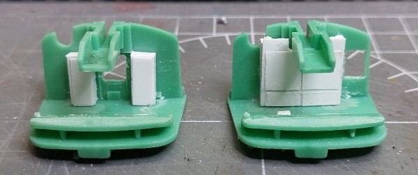

Příspěvekod TiTi » úte 28 lis, 2023 7:41 pm

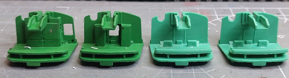

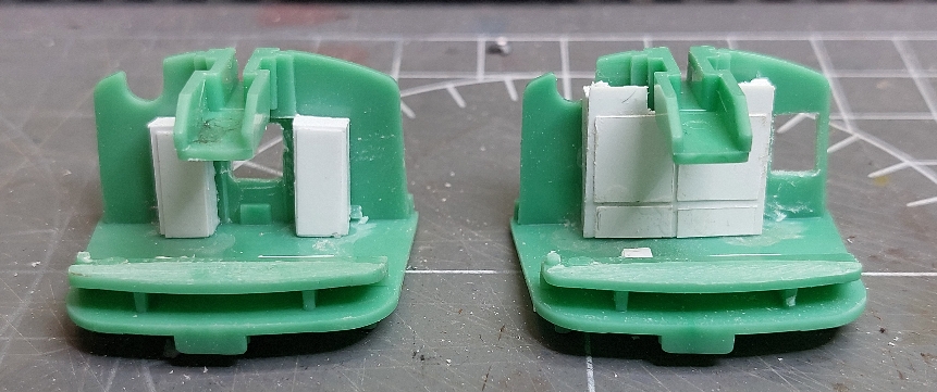

Došlo aj na jednoduchú úpravu stanovíšť rušňovodiča
TiTi
Příspěvky: 395

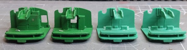

Příspěvekod TiTi » úte 28 lis, 2023 7:47 pm
Nastriekane stanovistia. Pre porovnanie pôvodne stanovištia
TiTi
Příspěvky: 395
Příspěvekod TiTi » úte 28 lis, 2023 7:49 pm
Upravenú strechu som prestriekal až k odkvapu. Doplnil som aj mosadzné tŕúby.

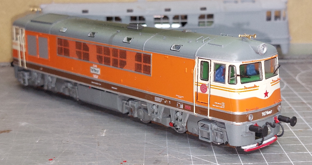

Příspěvekod TiTi » úte 28 lis, 2023 8:16 pm
Na záver som vytieňoval sanie vzduchu do strojovne. Zvýraznil vstupné dvere na stanovištia. Upravil som madlá nad čelnymi oknami , vstupnými dvermi do kabín a z oceľoveho drôtu som vyrobil rebrík.

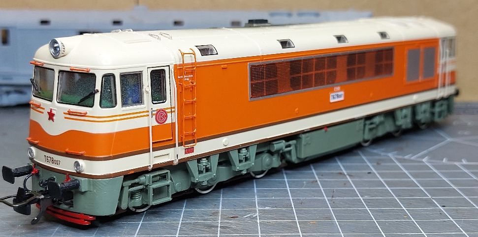

Příspěvekod TiTi » úte 28 lis, 2023 8:20 pm
Model je fakticky hotový. Ešte som vymenil označenie lokomotivy a zmena domovskeho depa. Po zapojení Led diod som ešte vyskusal osvetlenie bočných čisel.
TiTi
Příspěvky: 395
Příspěvekod TiTi » úte 28 lis, 2023 8:25 pm
Dokonceny model. Prestavba trvala v relax tempe asi 2 týždne. S upravou modelu som spokojný, Snažil som sa úpravami povodny model vylepšit ale zároveň vyrobiť niečo zaujímavé.

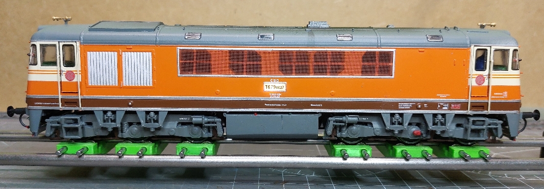

Příspěvekod TiTi » úte 28 lis, 2023 8:27 pm
Pred tym som upravil aj prvý kúpeny model cé-nuly T678.007
TiTi
Příspěvky: 395

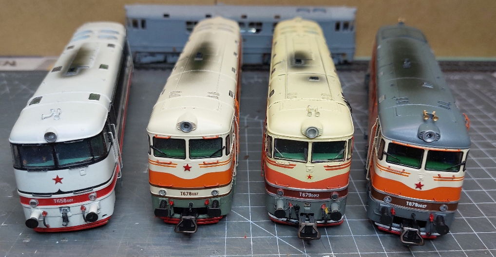

Příspěvekod TiTi » úte 28 lis, 2023 8:29 pm
Zbierka tristodesiatkovych osemválcov sa mi trochu rozrástla.
