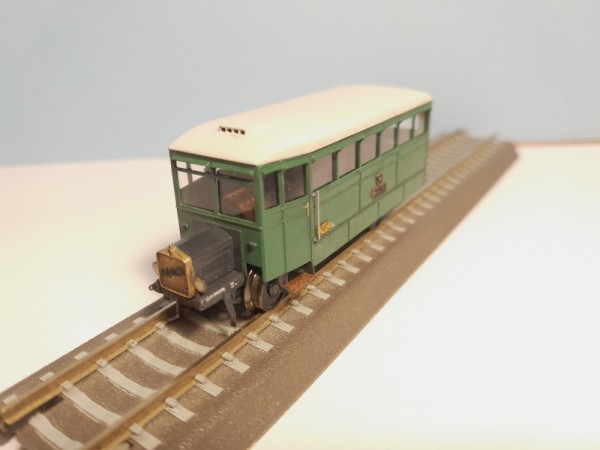

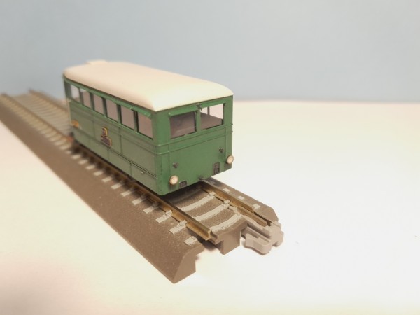

Hrubá stavba kolejového autobusu M120.001 je dokončená. S provedením leptu i s výsledkem jsem spokojený.
Další prací bude namodelování a výroba pojezdu...

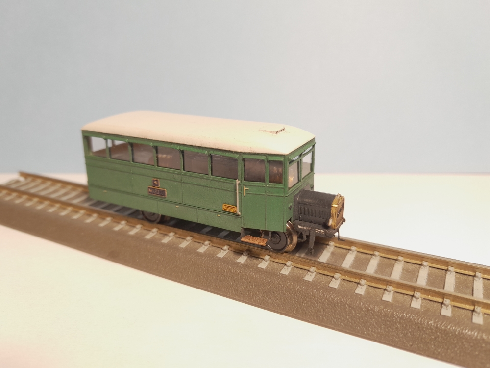

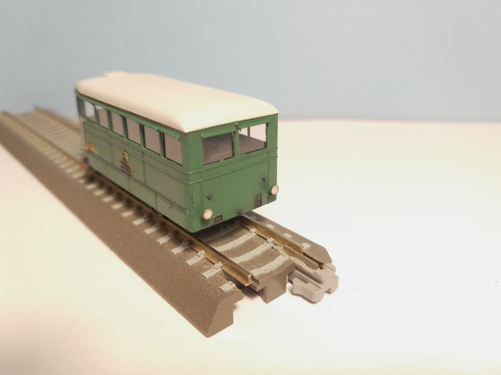

Kolejový autobus M120.001 dostává pojezd.
Z důvodu docházejících zásob motorů Mashima teď osazuji tyto malé modely třípólovými motory N20. Motory ale mají hřídel 1mm. Nechal jsem si u ALS vyrobit šneky a šnekosetrvačníky na osu 1mm. Šnek se lisuje přímo na osu motoru. Šnekoservačník je řešený s otvorem 3mm a přesným derlinovým pouzdrem. Není třeba nic vystružovat, vlastně je to řešení lepší než přímo lisované díly.
Stavbu jsem opět popsal do článku.

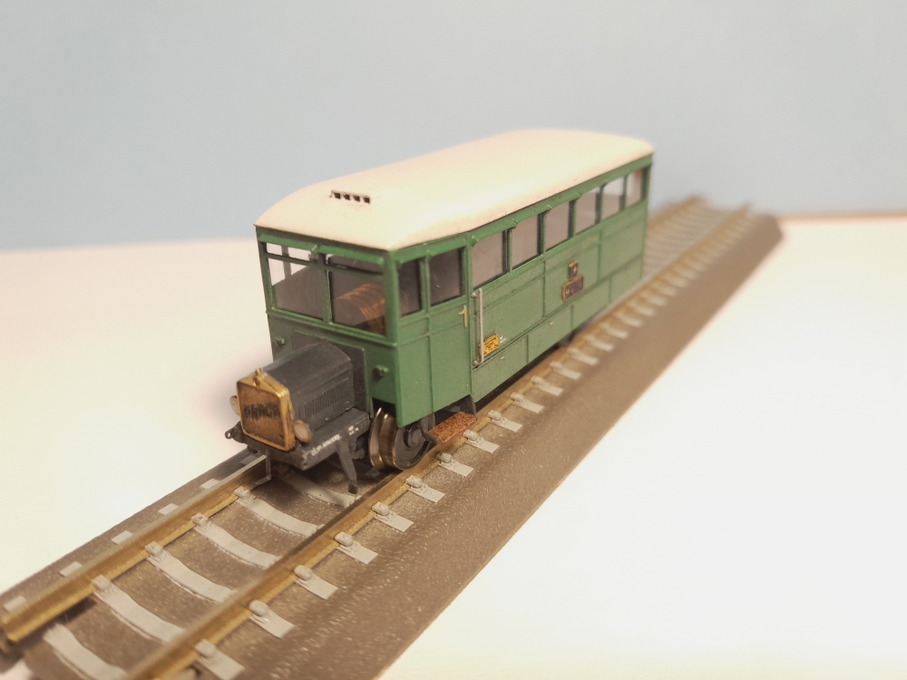

Příspěvekod michal_d » čtv 05 říj, 2023 8:23 pm
Kolejový autobus M120.001 je hotový. Tímto mám postavené všechny verze kolejových autobusů ČSD v "autobusových" karosériiích.
Více jsem opět sepsal na své stránky...
