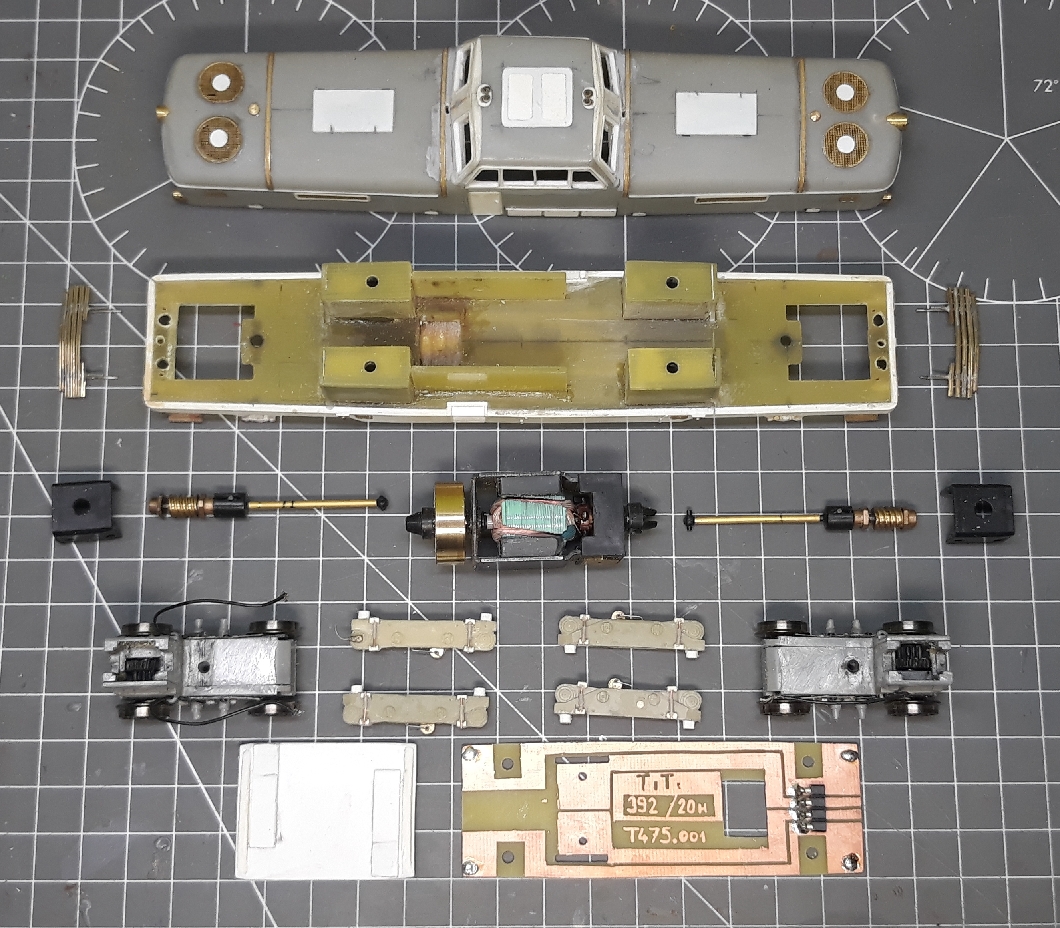

Příspěvekod TiTi » úte 25 kvě, 2021 10:25 am
Rozložená lokomotíva, pripravená na striekanie.

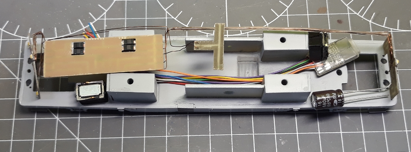

Příspěvekod Zlámalík » čtv 27 kvě, 2021 8:12 am
Se zájmem sleduju stavbu těchto unikátů, jak řešíš osvětlení, repro, powerpack? Na mně je tam málo drátů:-D

Příspěvekod TiTi » čtv 27 kvě, 2021 3:32 pm
Elektronika je vo všetkych lokomotivach veľmi podobná , tak ju ani nefotím. Jediná zmena je v použití dvoch reproduktorov Zimo 12x8mm. Dekoder je Zimo MX 648. Využivam všetkych 8 funkcii.

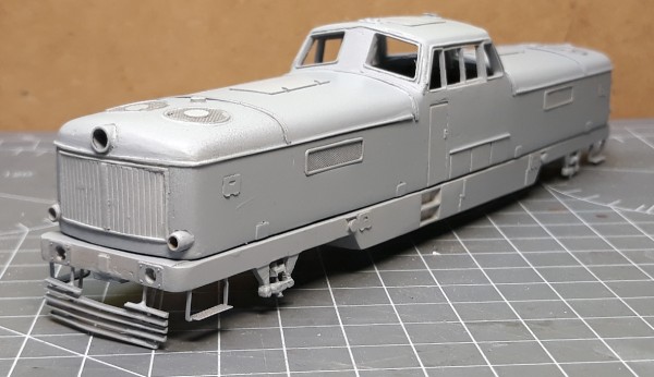

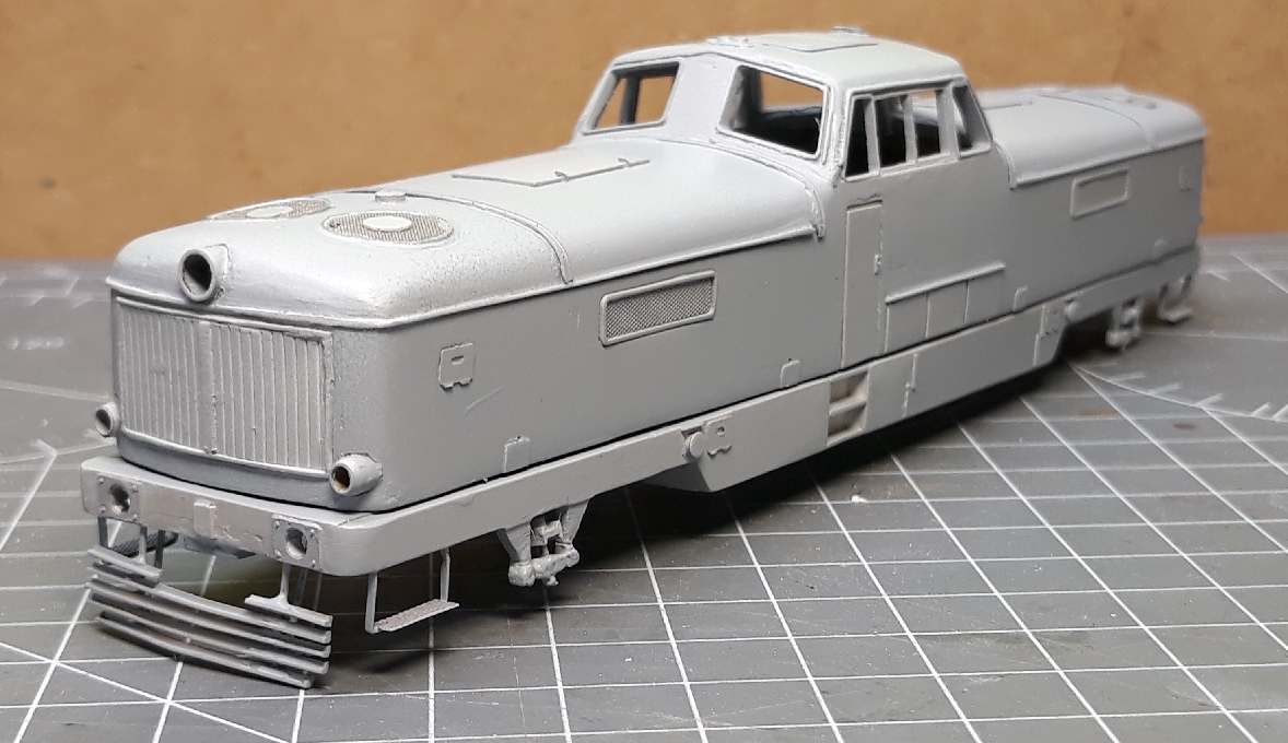

Příspěvekod TiTi » čtv 27 kvě, 2021 3:34 pm
Model nastriekaný základnou farbou. Trochu sa pohrám ešte s tmelom
TiTi
Příspěvky: 395
Re: T475.001
Příspěvekod Colonel32 » pát 28 kvě, 2021 8:54 am
TiTi píše:Trochu sa pohrám ešte s tmelom
To je rozumné - po nastříkání základovkou tam občas něco vykouklo, např. okolo předního reflektoru. Byla by škoda to teď odfláknout po tom, kolik energie už na to padlo.

Příspěvekod Zlámalík » pát 28 kvě, 2021 10:19 am
TiTi píše:Elektronika je vo všetkych lokomotivach veľmi podobná , tak ju ani nefotím. Jediná zmena je v použití dvoch reproduktorov Zimo 12x8mm. Dekoder je Zimo MX 648. Využivam všetkych 8 funkcii.
No jo, v tomhle měřítku by na to člověk nepotřeboval ani brejle, natož lupu :D

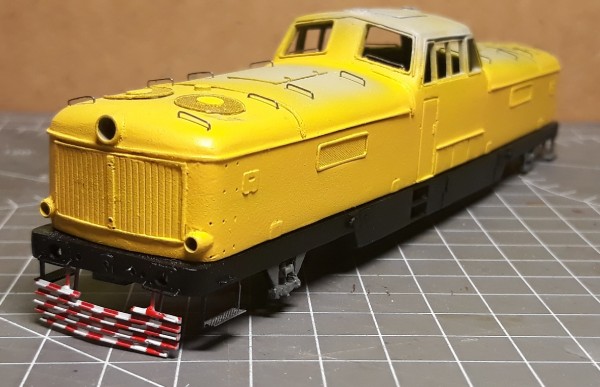

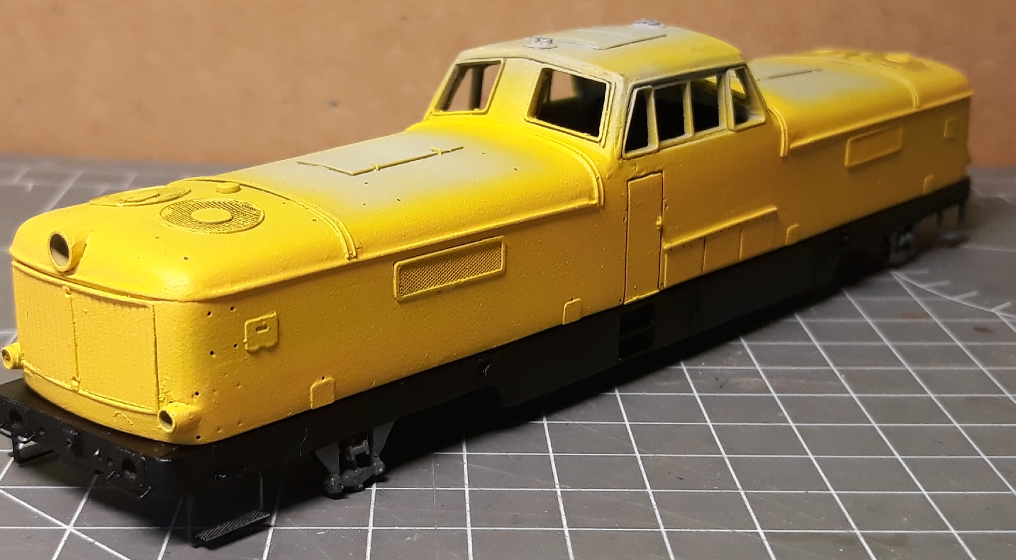

Příspěvekod TiTi » čtv 14 říj, 2021 6:29 pm
Po letnej pauze som znovu oprášil model dvojagregátky. Prišiel čas na nastrek. Ako prvé som nastriekal rám a žltý zaklad kapoty. Žial presné odtiene farieb na kapote som nevedel nikde najsť, preto som si ich musel namiešat.
TiTi
Příspěvky: 395

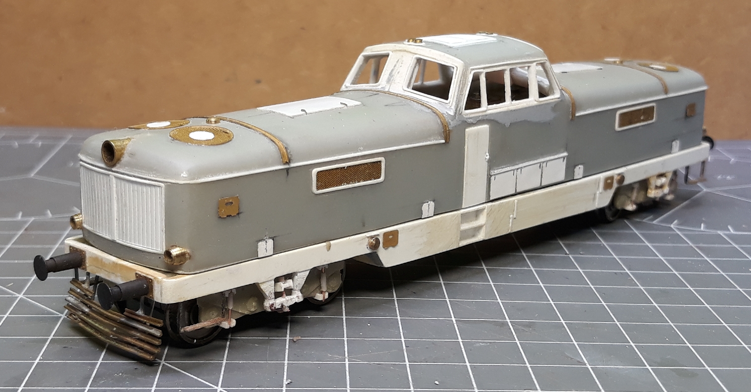

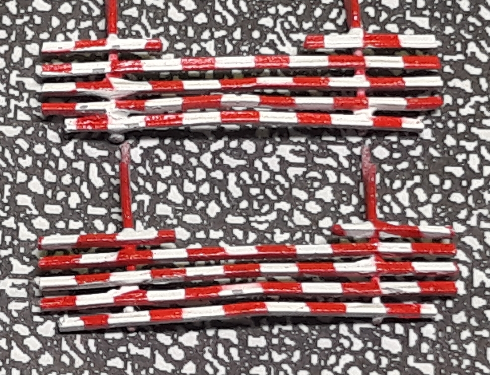

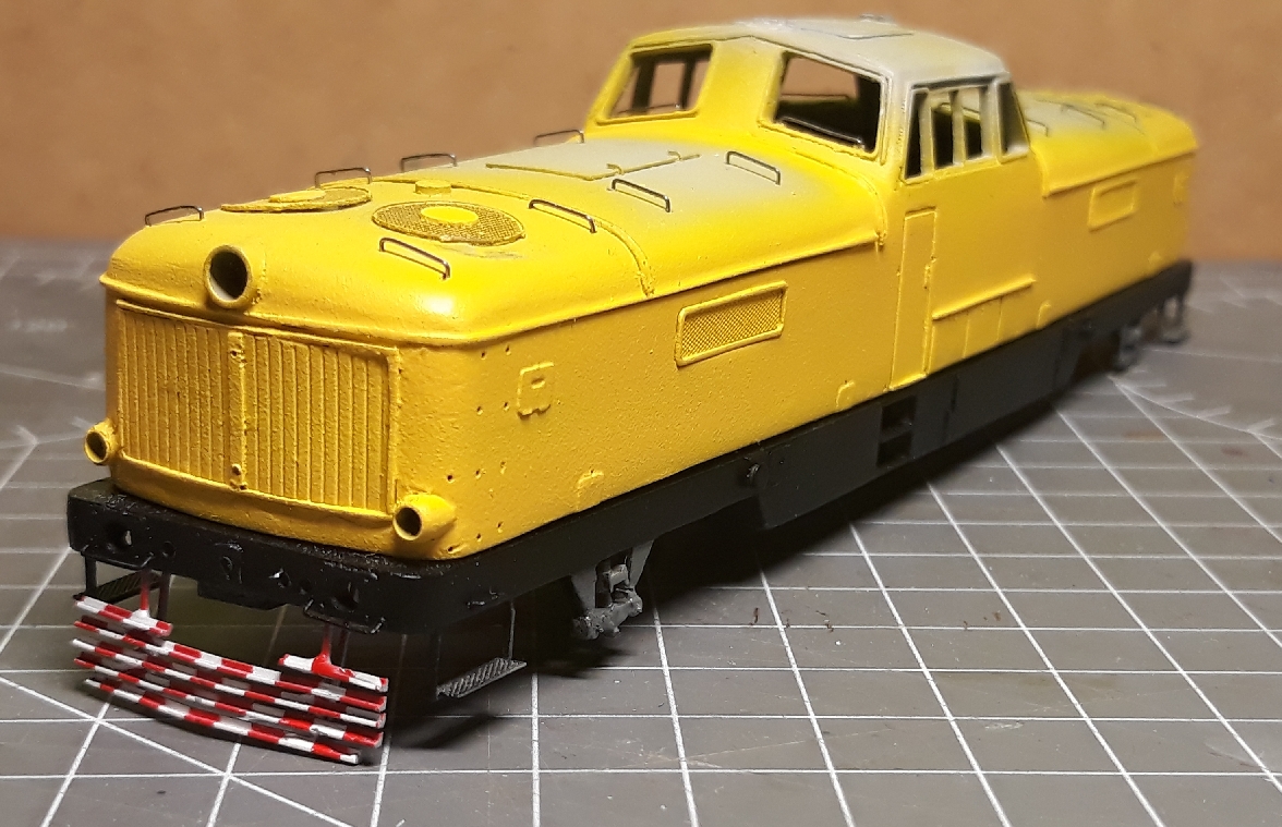

Příspěvekod TiTi » čtv 14 říj, 2021 6:30 pm
Pohral som sa aj s pluhmi.
TiTi

Re: T475.001
Příspěvekod TiTi » čtv 14 říj, 2021 6:32 pm
Pluhy som umiestnil na lokomotivu. Pred nastrekom šedomodrej farby som na kapoty upevnil madlá.
TiTi

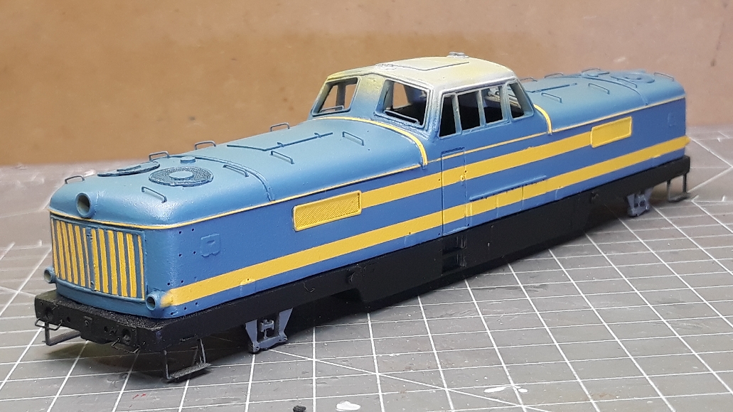

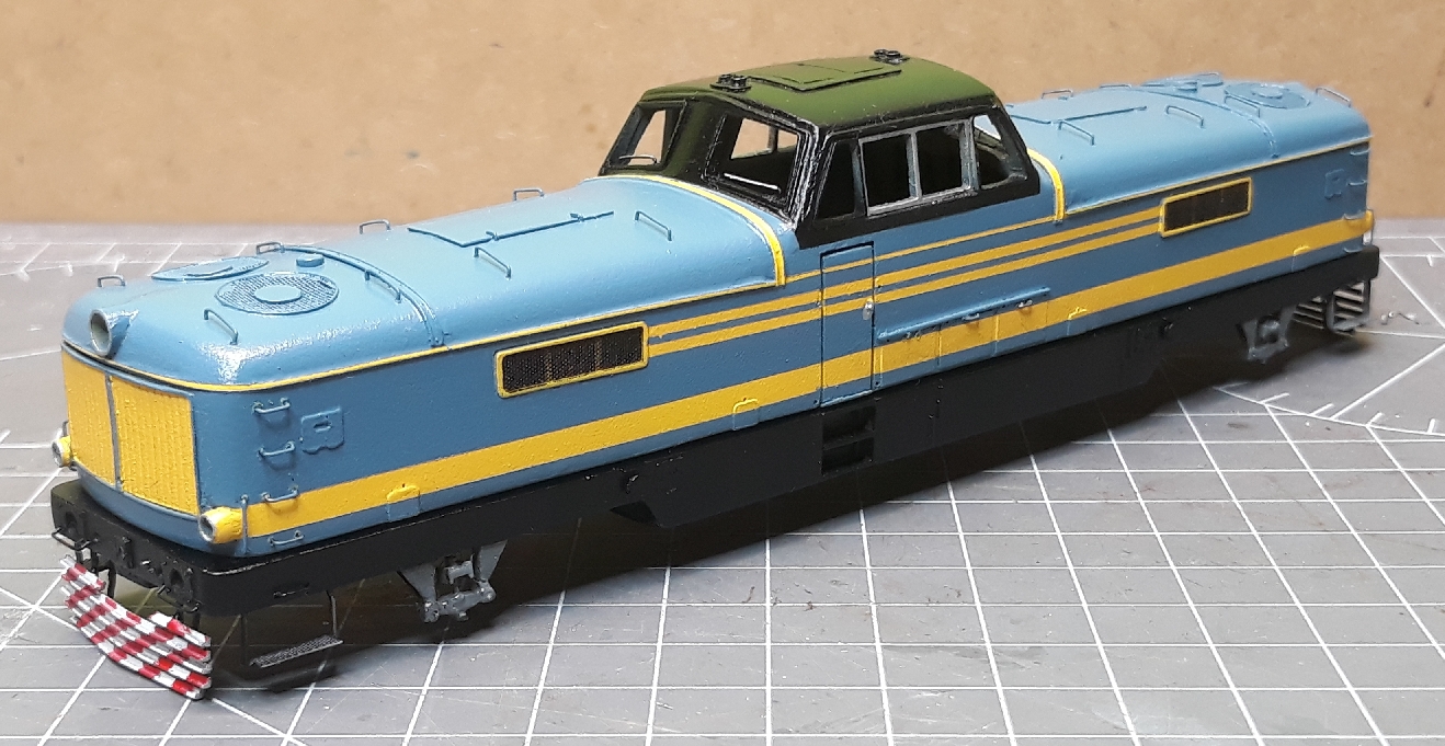

Příspěvekod TiTi » stř 10 lis, 2021 5:25 pm
Odhadnúť presný odtieň šedomodrej farby bol trochu problem. Musel som ju namiešat.
TiTi

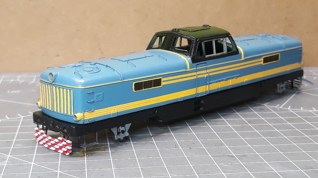

Příspěvekod TiTi » úte 16 lis, 2021 8:49 pm
Nastriekal som kabinu a vzduchové filtre sania vzduchu čiernou farbou. S prednymi žaluziami chladenia "SM" som nebol spokojný, tak si to zopakujem ešte raz. Nakoniec som pridal aj kovové madlá. Použil som oceľový drôt hrubky 0,3 mm.

Příspěvekod TiTi » pát 19 lis, 2021 4:04 pm
Zopakoval som si nástrek žaluzii. S druhym pokusom som spokojnejší. Domaloval a doladil som ďalšie drobnosti. A môzem zahlasit, že to najnáročnejšie mám za sebov. Ten nater dal naozaj zabrat. Ale je nádherný.
TiTi
Příspěvky: 395
