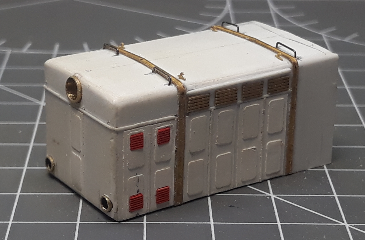

Příspěvekod TiTi » pát 13 pro, 2019 7:55 pm
Dnes som zlepil nahrubo aj zadnú kapotu s PG 500

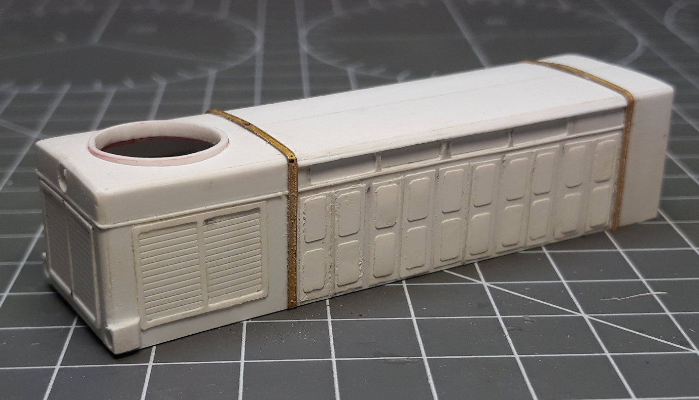

Re: T465.001

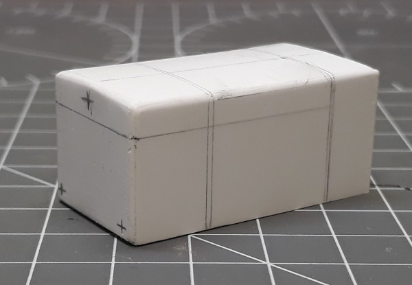

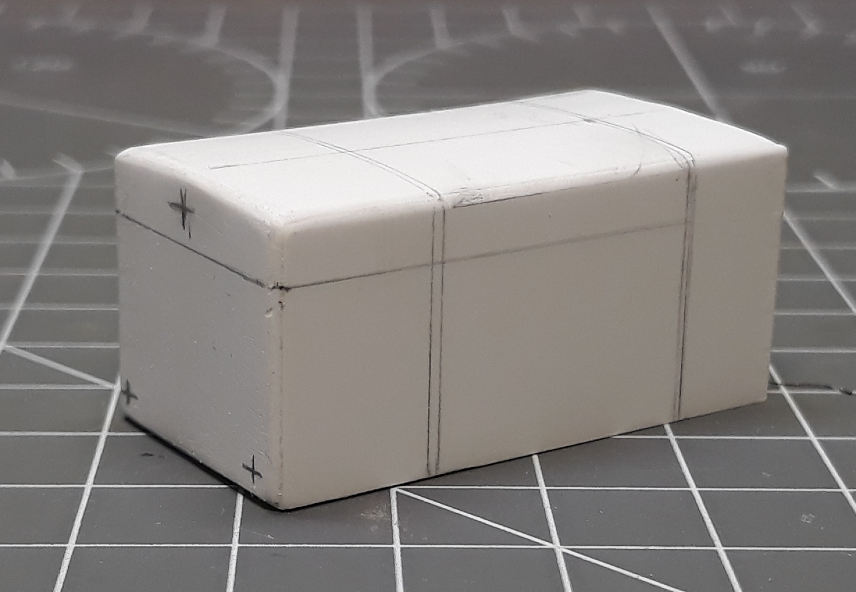

Příspěvekod TiTi » stř 18 pro, 2019 9:30 am
Vytvaroval som zadnú kapotu do pozadovaneho tvaru. Ceruzkou som nakreslil kde budu odkvapy , opasky a svetlá.

Re: T465.001

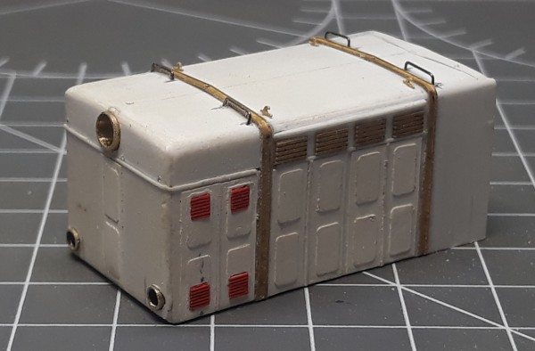

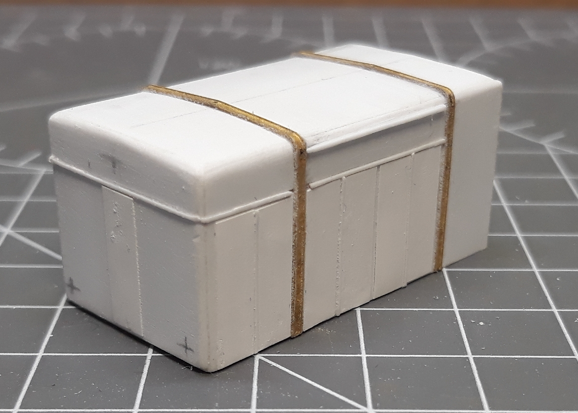

Příspěvekod TiTi » ned 22 pro, 2019 10:23 am
Urobil som prelisy ktore oddelujú strechu od bočných kapôt.Pripravil dvere a doplnil leptane opasky na kapotu.

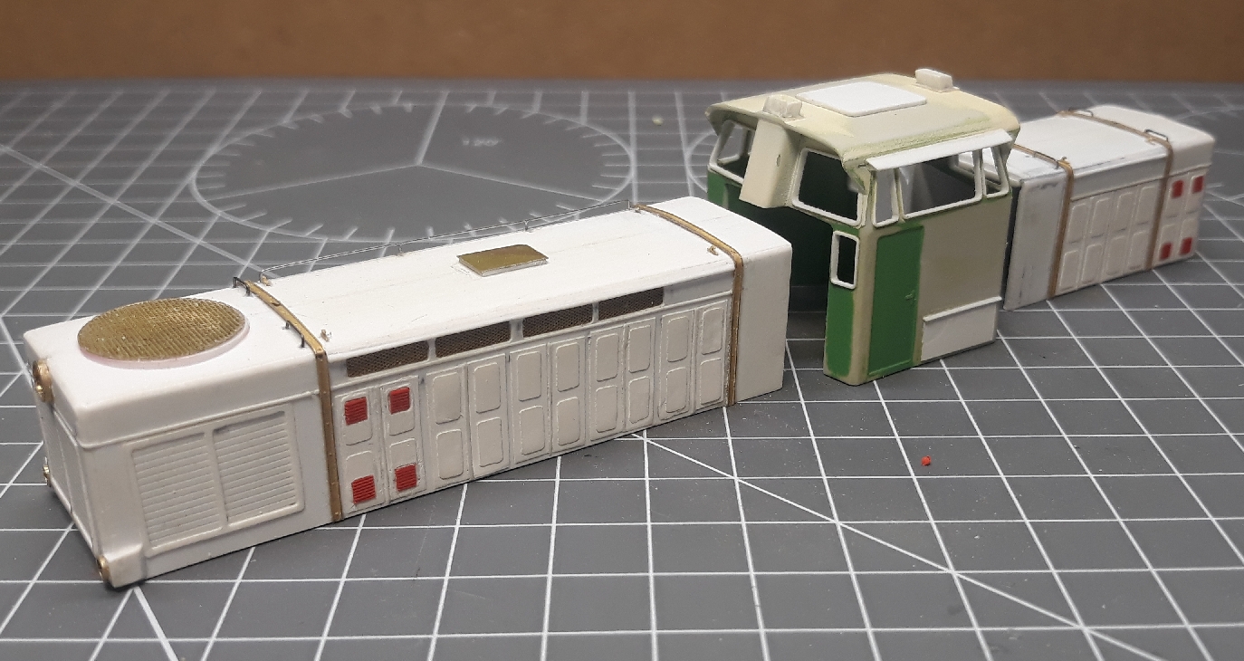

Re: T465.001

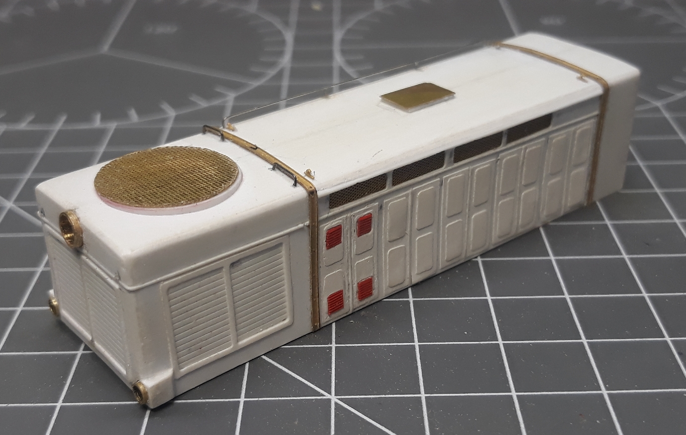

Příspěvekod TiTi » pon 13 led, 2020 11:04 am

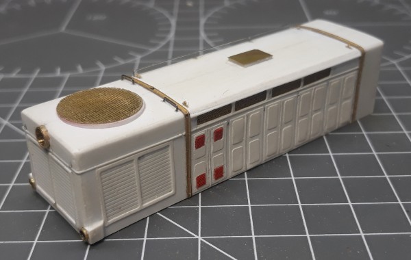

Po vianociach pokracujem v stavbe lokomotívy. Dokoncil som zadnú kapotu
TiTi
Příspěvky: 395

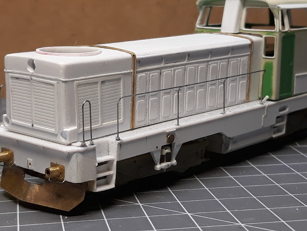

Re: T465.001
Příspěvekod TiTi » pon 13 led, 2020 11:34 am
Prednu kapotu som tiež dokoncil.Doplnil som madla, sito na ventilator a svetlá.
TiTi
Příspěvky: 395
Re: T465.001
Příspěvekod TiTi » pon 13 led, 2020 11:35 am
Idem spojit všetky 3 časti dokopy.
TiTi

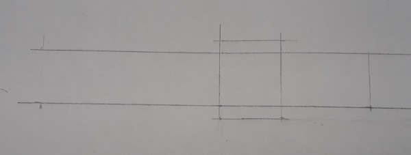

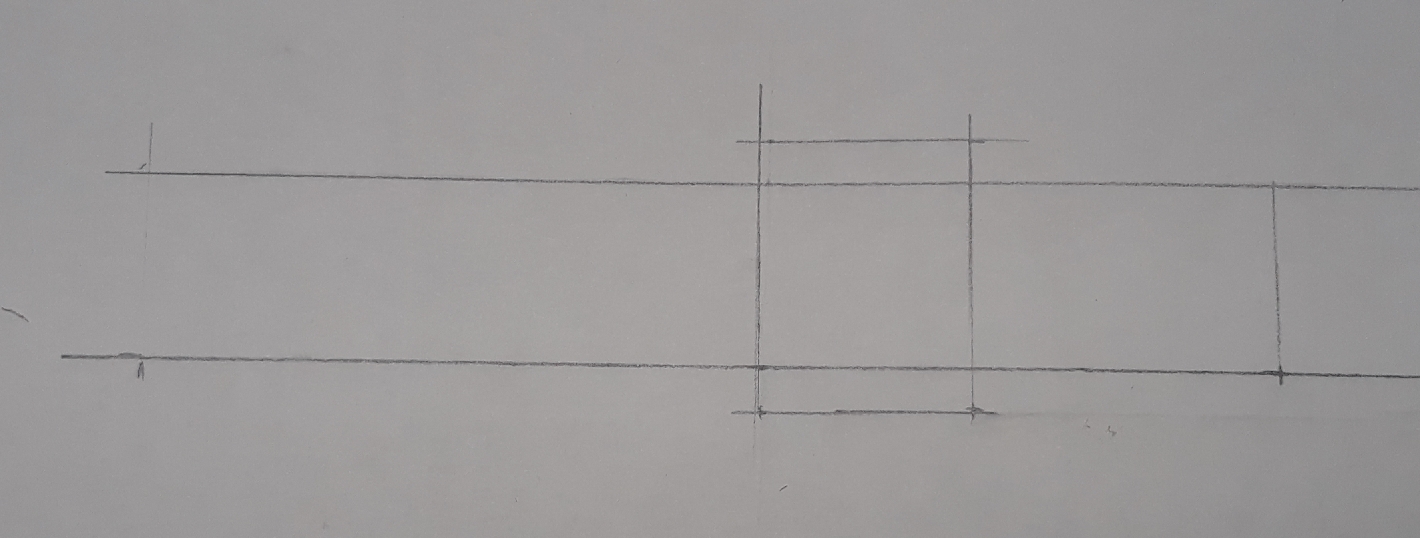

Příspěvekod TiTi » pon 13 led, 2020 11:36 am
Na papier som si nakreslil ako maju ist dokopy aby my vsetky casti neutekali z roviny
TiTi
