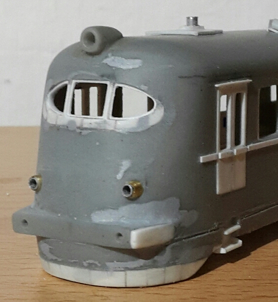

Tie čelné okna su špecifické pre tuto jednotku.Robia ju takú výnimočnú.Na tretí pokus som to cele premeral,podla fotiek porovnal a tu je vysledok.Celé som to musel posunúť o 1,5 mm vyššie.Celé to vynikne až ked sa odliatok nastrieka.

Klobúk dole... ono sa to nezdá, ale čo aj taký kúsok urobí s tvarom... Dúfam, že si to nebral ako rýpanie... ale poznám tvoju prácu a bolo by mi ľúto, keby som ti to nenapísal... :wink: Teším sa na ďalšie foto...
PS: Škoda, že si takto nedal toho pomaranča... :wink: :wink: :wink:

Teraz som s tym aj ja spokojný :-) Toho pomaranča si asi zopakujem,len v inej farbe.Potom tu založim nejaké vlákno.Ale najprv dokončím tento projekt.Po 20 rokoch modelárčenia som došiel do štadia,že najprv dokončím jeden model a až potom začnem druhy.Už ma prestalo baviť mat doma plne krabice rozrobených modelov a nadväzovat na robotu po dlhšej prestavke.Vrchol bol u mňa 15 rozrobenych modelov.Teraz len dva :-)Ten druhy je motor M286.0

TiTi píše:Tak som to cele zaslepil.Lepiacou páskou presne určil hrany okien a načrtol okno.Teraz to bude presné :-)
Rád bych věděl co používáš za hmotu pro výplň.

Příspěvekod TiTi » čtv 19 říj, 2017 8:35 pm
Najviac sa mi osvedčilo na toeto úpravy plastové tabule evergreen hrubky 1,5 mm.Ale úplne v pohode posluži akykolvek plastovy "odpad"

TiTi píše:Najviac sa mi osvedčilo na toeto úpravy plastové tabule evergreen hrubky 1,5 mm.Ale úplne v pohode posluži akykolvek plastovy "odpad"
Sorry blbě jsem se vyjádřil - mě jde o o to čím si vyplnil ty čelní okna, abys je pak znovu vyřezal.

Příspěvekod stiro » pát 20 říj, 2017 9:58 pm
Zdenek Valter:
Myslím, že to Tibor napísal dobre... Určite použil tabule, ktoré vlepil do otvoru... a následne pretmelil... buď autotmelom...ale mne sa osvedčil aj tmel Revell Plasto... po nanesení sa dobre upravuje... rýchlo schne, dobre sa brúsi... a keď sa preleje sekunďákom, tak je ako skala...

Příspěvekod TiTi » sob 21 říj, 2017 6:56 am
Presne tak ako píše Stiro.Je to 21 rokov praxe s modelmi.Akurat použivam tmel Tamiya.Ten sa mi najviac osvedčil.

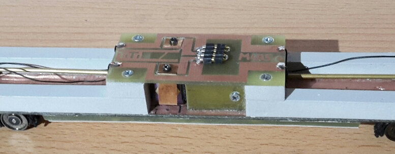

Příspěvekod TiTi » ned 22 říj, 2017 3:09 pm
Zdeněk bolo by fajn,keby si našiel odliatky a vznikla by dalšia jednotka.Cez víkend som vyleptal napajací plošny spoj nad motor a idem vyskúšať konečne ako to jazdí :-)

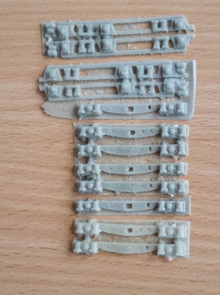

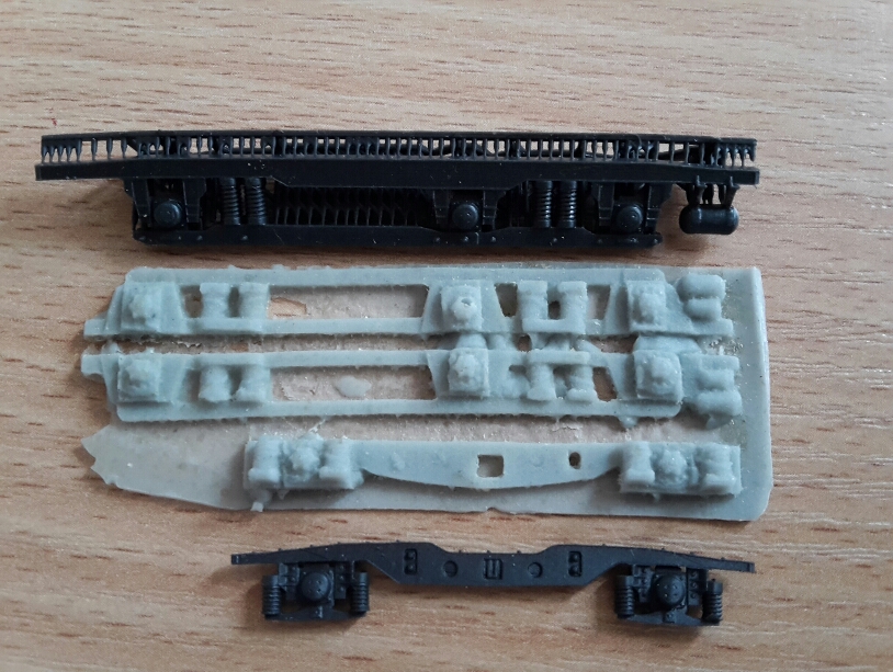

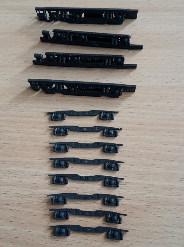

Příspěvekod TiTi » pon 23 říj, 2017 4:23 pm

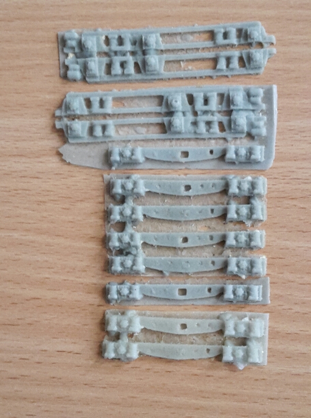

Nove masky podvozkov som riešil 3D tlačou.Týmto sa chcem hlavne poďakovať Lukášovi a Davidovi,ktorý mi s tým pomohli.Vlastne to bolo cele na nich.Výsledok je perfektný :-)

Příspěvekod TiTi » pon 23 říj, 2017 4:36 pm
Pre porovnanie s pôvodnymi maskami

Dalo by se uvést, kdo je vlastníkem 3D modelů těch podvozků?
