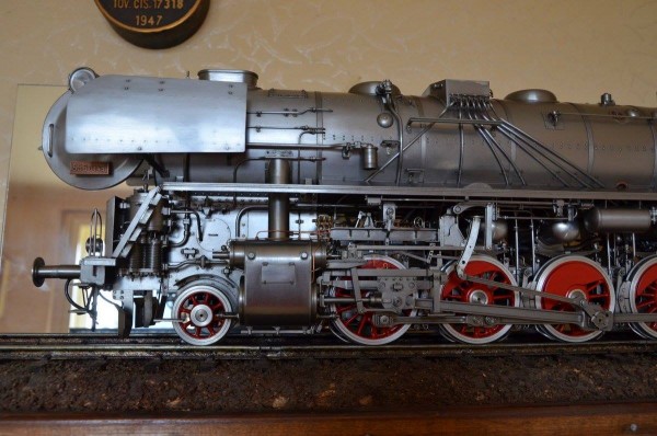

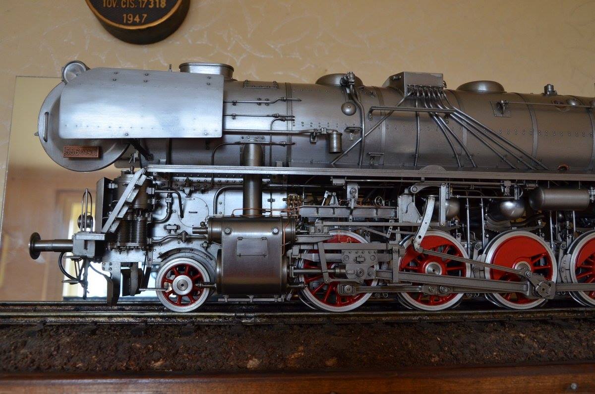

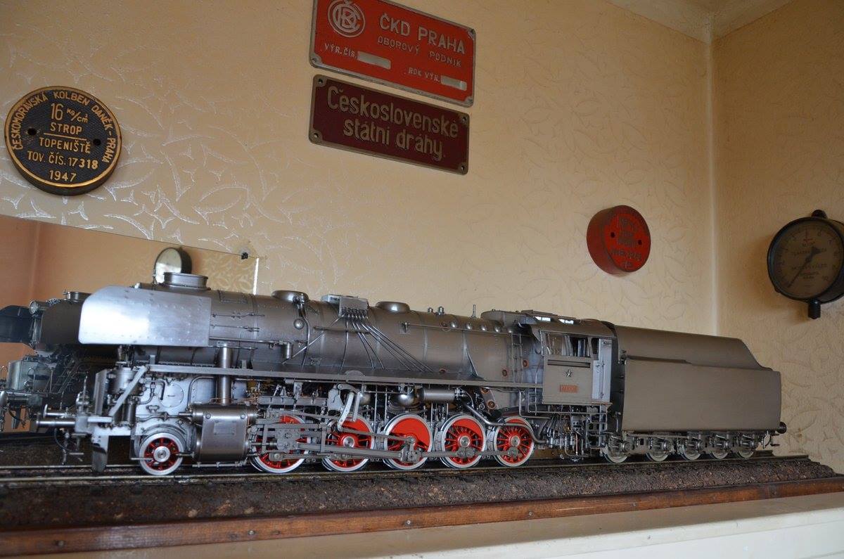

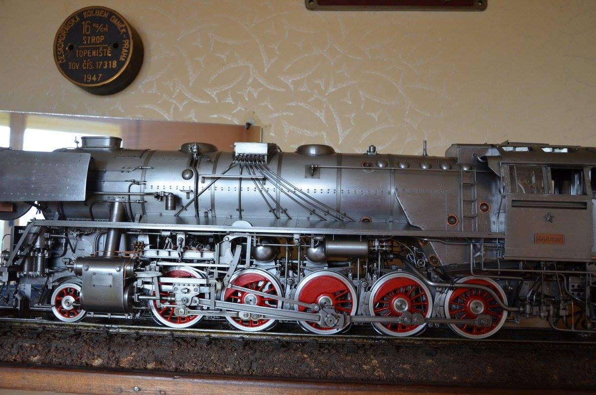

Taky přiložím pár fotek jednoho takového moc šikovného "šílence".
