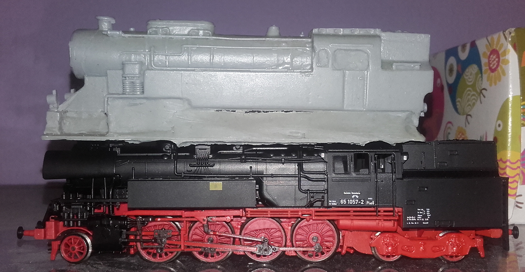

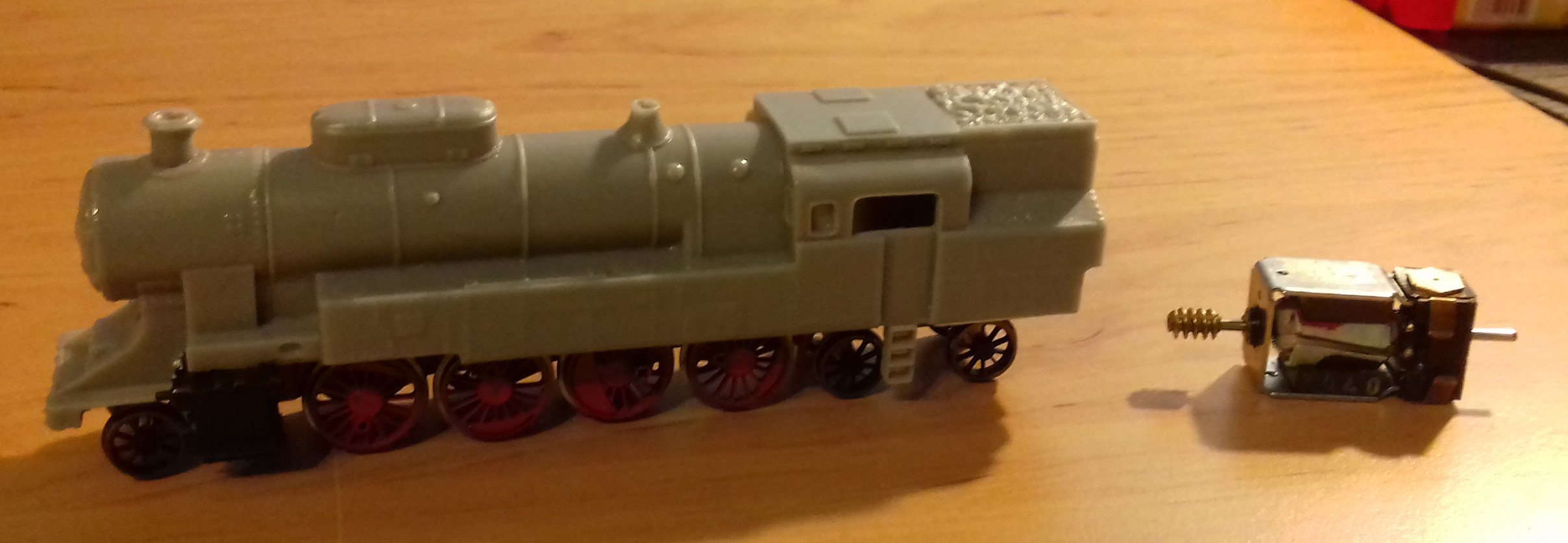

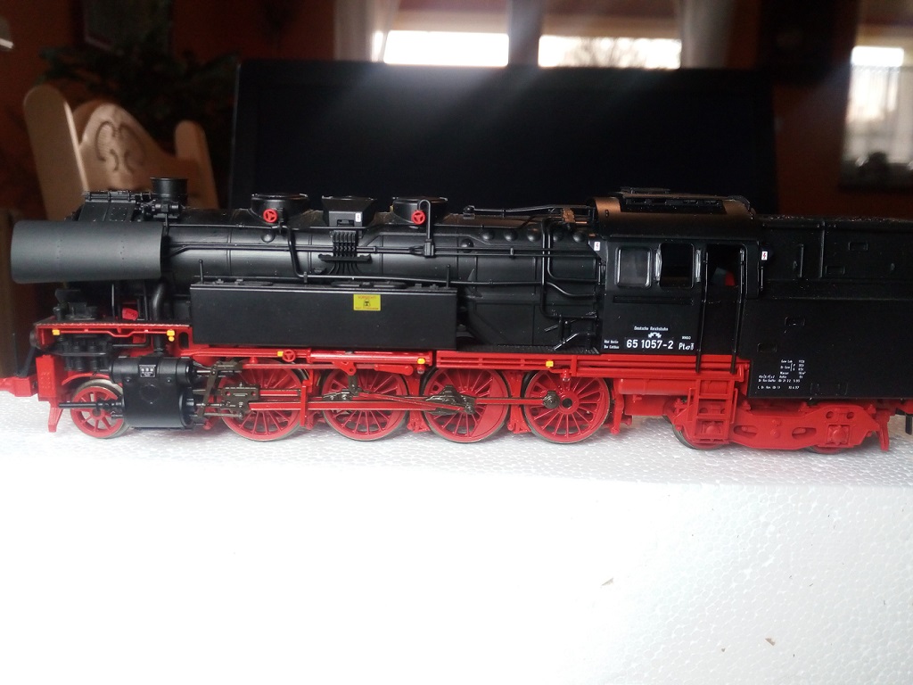

Po vzoru Marwina jsem začal se stavbu Krasina. Zatím ještě nejsem rozhodnutý pro konkrétní stroj. Pojezd jsem použil BR65 Fleischmann s běhouny ROCO pro hrbouna. Bohužel poté, co jsem lokomotivu na přestavbu sehnal, jsem zjistil, že pojezd se díky převodům nevleze do odlitku a tak musím nahradit původní motor novým motorem se šnekem (doufám v použitelnost plochého morotu ROCO). Doplňky použiji Ms odlitky p. Murase.
Odlitek skříně je zatím jen volně položen na poloupraveném pojezdu.

mám dotaz,hodí se na přestavbu krasina v H0 pojezd z BR65.1 guetzold(nová produkce),a kde bych sehnal odlitek,na burzu do praglu bohužel z časových a dálkových důvodů nejezdím.

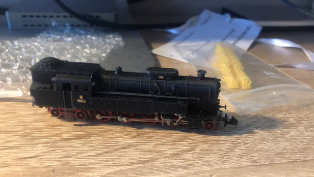

Pro roudnickou lokomotivku davam dohromady model Krasina v eNku:
Trochu si hraju s tovarnimi tabulkami (pismo ma velikost mezi 100 a 120 um):
a napadlo me, jestli by nekdo nevedel, jaka seriova cisla lokomotivy 446.001-013, resp. 456.001-027, mely. Prostym scitanim lokomotiv podle wiki mi to vychazi na 1568-1594, ale kontrolni soucet na "1700." 464.031 (vyrobni cislo 1697) mi akosi nevychadza...
Jsem si vedom toho, ze to je ptakovina, v eNku to nejde precist jinak, nez pod mikroskopem (viz obr nahore), jen me to zaujalo.

JenikPluto píše:
446.001,002 | 1928 | 1100, 1101
446.003 - 9 | 1928 |1434-1439 (skok způsoben fúzí s Akciovou společností, dříve Strojírna Breitfield a Daněk ve Slaném)
446.009 - 13 |1929| 1469-1473
456.014-23 | 1931 | 1545-1554
456.024-027 | 1932 | 1608 - 1611
Zdroj: Česká stavba parních lokomotiv I a II od Karla Zeithammera
