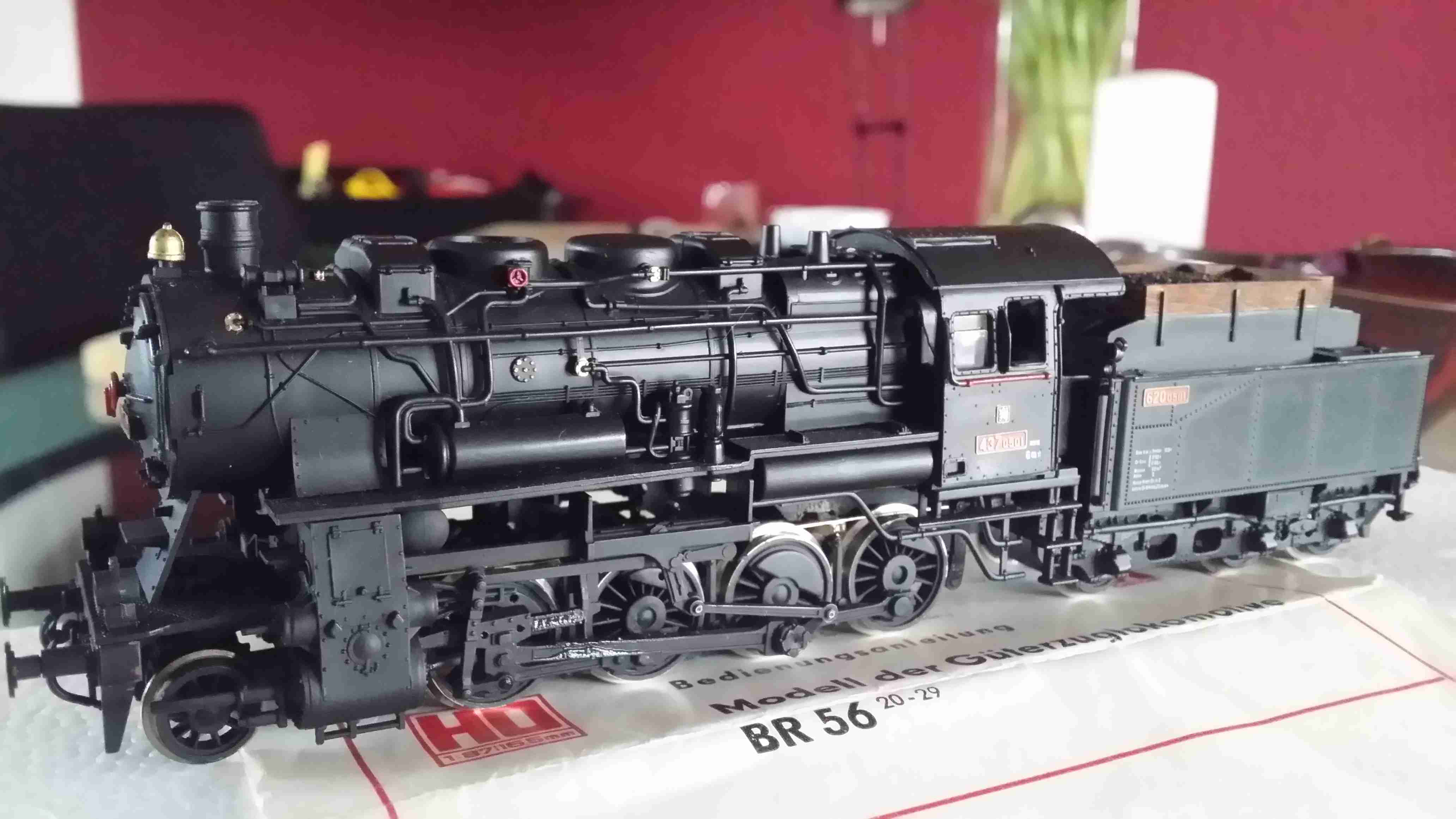

Tak jsem v podstatě na konci úprav....po odstranění původních sběračů jsem dal struny a je po problému.Lokomotiva řádně promazaná nyní jezdí v pohodě i na poloměru R2 což bylo před úpravou nemožné jakmile se dostala do zatáčky začala cukat až nejela.Samo, že by ještě šel vyměnit motor atd, ale po jeho restartu :D šlape pěkně zatím ho nechám kde je.Zatřu moje zásahy černou barvou a jako další krok až bude nálada bude instalace dekodéru a model z roku 1990 jak se píše v listu mi doufám bude dělat radost. (Byla to dobrá zkušenost kompletní rozborka Piko lokomotivy ....Tak nějak mne to nakoplo pro stavbu z leptu nějaké páry - motorák jsem už zkusil (M131), tak uvidíme :D .Je vidět, že pokud se tomu dá péče dají se použít staré Piko v součastné době bez problémů....

Paráda, věřím, že z výsledku může být větší radost než z utracené "desítky" za nový model :-)

Jo, super. Jen bych asi upižlal ten návěstní zvonec, svítí tam jak špice na vánočním stromku :-). Ještě než namícháš tu barvu, pochopitelně.

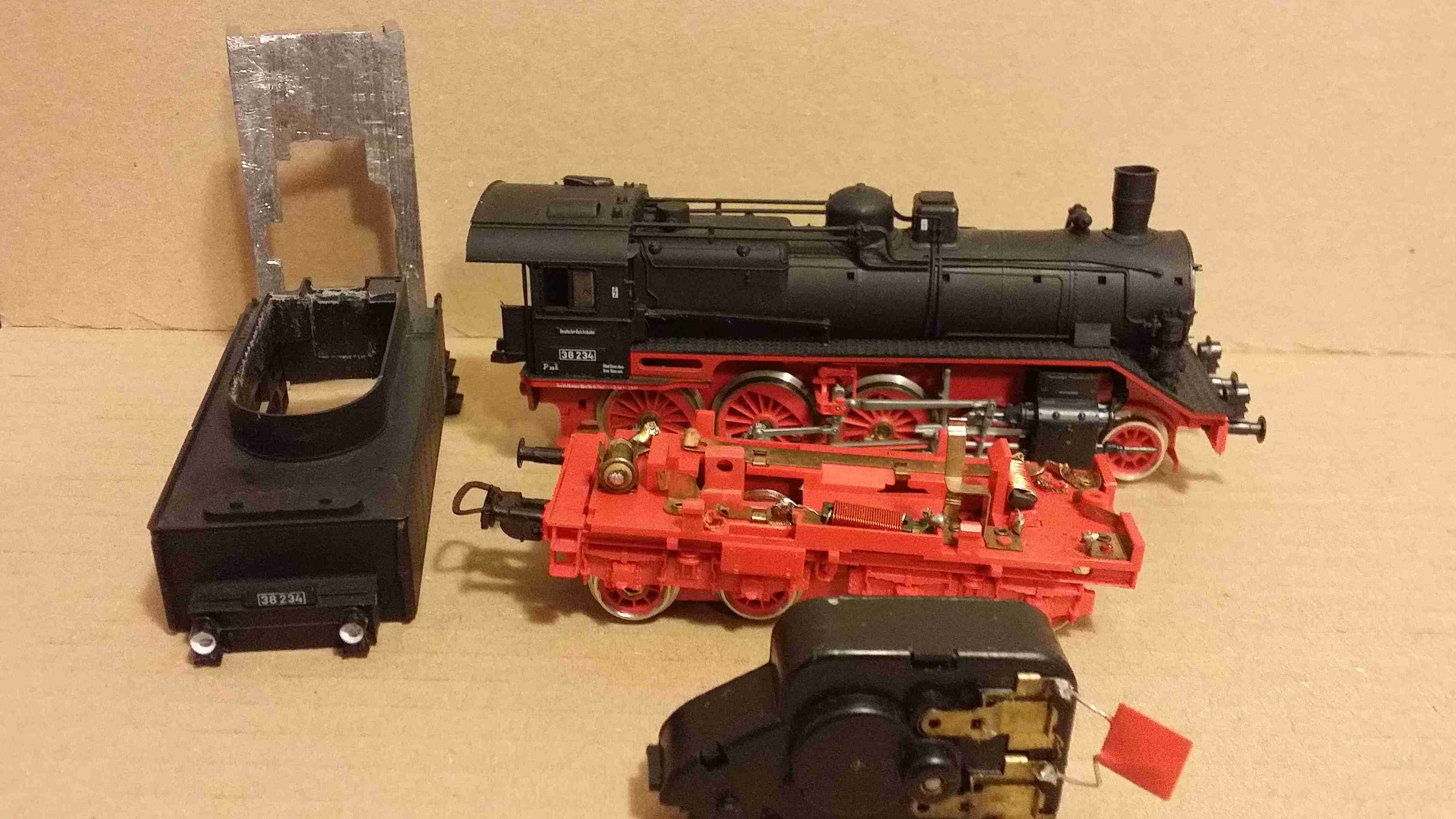

Další objekt co jsem koupil před léty někde v bazaru už ani nevím kde jako nefukční model je myslím BR 38. Motor nejede chybí na tendru vršek s uhlím a je v původní barevném stavu. Začnu motorem (dle rezecencí původní monolit byl dost hlučný) zkusím implantovat pětipolák šneka jsem sehnal u pana Šátka na burze ..teď jen to tam napasovat. Sběr je tu řešen lépe než u minulého modelu, tak ho budu chtít zachovat.Pokud zvládnu remotorizaci poradí někdo s barvou a úpravami na verzi 365.5?

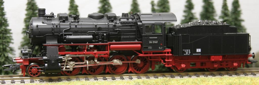

Příspěvekod workous » stř 03 úno, 2016 9:21 pm
Barbucha píše:Jo, super. Jen bych asi upižlal ten návěstní zvonec, svítí tam jak špice na vánočním stromku :-). Ještě než namícháš tu barvu, pochopitelně.
Našel jsem verzi od FML tam ten zvonec není :D

Příspěvekod Barbucha » stř 03 úno, 2016 9:35 pm
workous píše:
Ale je, za komínem :-)

:D kolego , na fotce rozebraného modelu vidím 38.2-3 DR , pův. Hartmann IIX H II , druhá výrobní serie s vysokou bruknou , v tomto provedení jezdilo u ČSD 9 kusů . Na fotce lok. u točny vidím 38.234 DR pův. Hartmann IIX H II , druhá výrobní serie s vysokou bruknou . Toto číslo dělalo Piko před 30 lety .
Ve svém příspěvku uvádí workous přestavba lok BR 38 na 365.5 ČSD .
A k lok. 365.5.jsem uváděl svoje poznatky , které ještě upřesním : po válce zde zůstalo cca 50 ks , 10 ks bylo přeznačeno na 365.5 , 9 ks bylo s vysokou bruknou - Piko .
Na další fotce je ale lok. 56.1 DR pův. G8.3 Henschel .
Jaké je to jiné provedení ?
K modelu BR 38 Piko - motor v tendru je uložený napříč , možná by tam šlo napasovat něco z disketové mechaniky , něco plochého .
