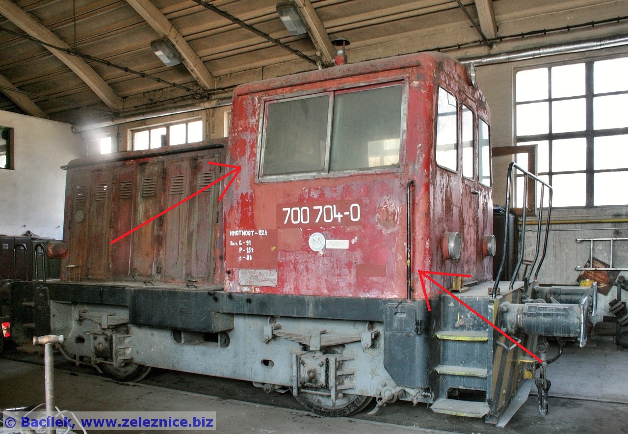

Příspěvekod U37008 » úte 23 úno, 2016 3:39 pm
Michal Šuhajda koukám, že máš na boudě prohozený boční stěny, tudíž máš madlo a silnější "sloupek" na opačné straně než mají být

Příspěvekod Zx1974 » úte 23 úno, 2016 5:37 pm
To jsi si to taky mohl nechat pro sebe. Teď už s tím toho moc nenadělá.

Příspěvekod Matěj » úte 23 úno, 2016 9:56 pm
Zx1974 píše:To jsi si to taky mohl nechat pro sebe. Teď už s tím toho moc nenadělá.
Za použití hrubšího násilí pomocí hořáku, by to mělo jít předělat.

Příspěvekod A2C » stř 24 úno, 2016 8:33 pm
To prerobiť už nepôjde, z dôvodu zaoblenia hrán budky. Takto by to už nezložil nakoľko na rohoch budky nie je už mosadzný plech ale iba cín.

Příspěvekod Colonel32 » pát 26 úno, 2016 8:47 pm
Tak aspoň o tom budou lidi vědět a příště už stejnou chybu nikdo neudělá, ne? Kor když vidím, že to tu stejným způsobem, nezávisle na sobě, "nezvládli" dva různí lidé.

Příspěvekod Michal Šuhajda » sob 27 úno, 2016 12:07 am
No vida, mám čtyři oči a stejně jsem slepej... Ach jo, zatím to tak nechám a objednám si novou kastli. Tohle se mi fakt nechce párat. Možná zruším ta madla, aby nebila do očí. A okna možná časem předělam.
Ps. Václave děkuji za ohledy, ale on by se vždycky někdo našel.

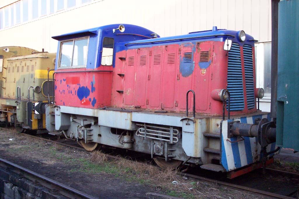

Příspěvekod A2C » sob 26 bře, 2016 2:43 pm
Ja som sa pustil do ďalších prasiatok, nech konečne mám aj pre seba jedno :)
Svoje som mierne upravil, a hlavne mi pomohol aj starší lept s označením Simsa 202 (neviem kto to je) ale tento lept mal preleptanú aj prednú mriežku. Naviac som použil mierne iný postup ako doteraz, čelá rámu som ulomil a použil som dvojitý plech, teda vyrezal som z prebytočných starých plechov rovnaký tvar ako malo čelo, a priletoval som toto hrubšie čelo na rám kde som predtým vytvaroval priestor pre schody a ešte prispájkoval i stupienky, až potom som prispájkoval čelá, takto ich mám 100% pravouhlo prispájkované. Musím podotknúť, že pri tomto riešení mi cín vyplnil priestor medzi hornou stranou rámu (krabovaný plech) a čelom, kde takto vznikla malá medzera. Takže musím ohlásiť že leptík má túto malú vadu ktorá sa ale dá jednoducho napraviť :)
Masku predstavku som použil s vysokými vetracími otvormi, jednak sa mi toto prevedenie oveľa viac páči a naviac som tu mal možnosť mať ho deravé ako v skutočnosti, čo mi ale dalo veľa práce s čístením keď som vylieval cínom hrany masky. Aj keď som prispájkovával trubky pre svetlá. V každom prípade výsledok sa myslím podaril dokonale :)
V albume o T211.0 som pokračoval tu
Pojazd bude opäť PG v14
Osvetľovať budem len teplými bielymi led, ani reflektory nebudem pripájať. Koniec koncov je to lokomotíva pre posun a v stanici si myslím reflektor uplatnenie nenašiel.
Příspěvky: 1747

Příspěvekod IRIS » sob 26 bře, 2016 7:18 pm
Ono ie to krásné žebrované čelo, ale k němu také patří trochu jiný rám, který bohužel zatím nikdo nedělá. Je trochu podobný starému goetzoldu.

Příspěvekod A2C » ned 27 bře, 2016 12:24 am
Ono sa ich objavovalo viac v rôznych modifikáciach, a ako som sa dozvedel pri opravách sa tam dávalo to čo bolo po ruke.
Takže sa s tým moc trápiť nebudem :)
Ak by ale niekto vedel o niekom kto robí lept toho správneho rámu, rád ho použijem :)
