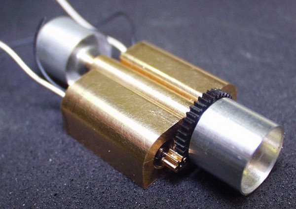

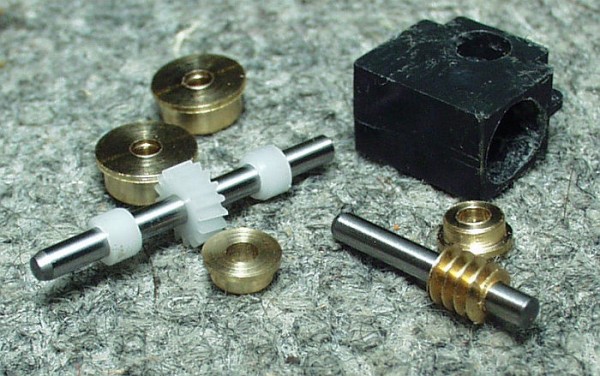

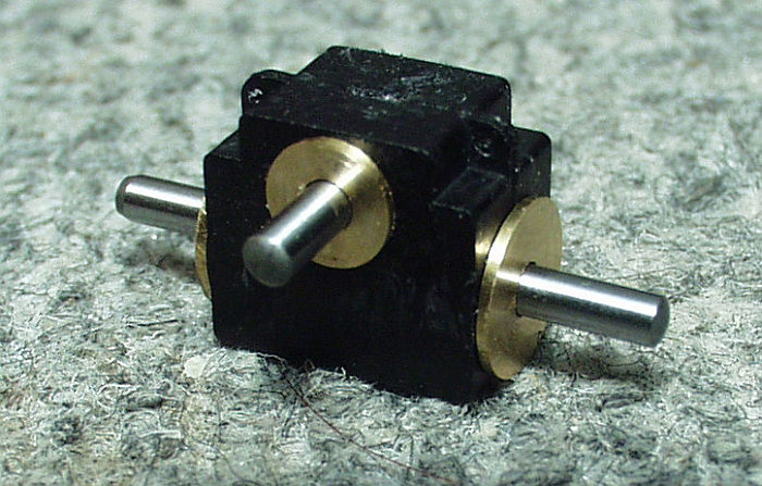

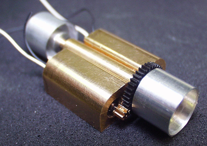

Ano ta nová převodovka je pro H0, je větší, robustnější, převody jsou v modulu 0,3. Primárně je určená pro motoráky jako Hurvínek, M810 apod. ale určitě najde i jiná využití. Ostatně na tyhle motoráky a tuto převodovku v celkem blízkém horizontu připravím kompletní stavebnice pojezdů z "masa" tedy s masivním těžkým mosazným rámem. Bude verze pro motory Mashima, ale asi i něco na "levné" motory typu 1822 popř. řady 130. Vedle toho je ve vývoji nová unikátní pohonná jednotka s corelles micromotory. Bude to dvoumotorový systém s vestavěným reduktorem se zástavbovou výškou pouhých 8,5mm, tedy nesmírně "placatý" pohon "do podlahy" nebo "pod podlahu" pojezdu.
Tady je na obrázku pro lepší představu určitý vývojový koncept .... finální verze bude krytovaná a trochu jinak provedená. To co je na foto je určeno pro jinou aplikaci než jsou vláčky. :wink: Stačí si ale místo těch hliníkových kol představit setrvačníky a unášení kardanů a jistě Vám to bude jasné. :D
Budou dvě verze, jedna těžká mosazná, a druhá lehčí v plastu. Motory jsou na napětí 4,2-5V zapojené v sérii, takže by to mělo v železničním provozu s využitím dekoderu fungovat v pohodě, nominální napětů bude cca 10V. Jelikož jsou to corelles motory s neodymovýmy magnety tak podle prvních pokusů mají velmi slušný výkon. Díky reduktoru a celkově dvoustupňovému převodu, bude možno poměrně dobře upravovat otáčky na hřídeli, potažmo na nápravách, takže to případně dovolí dělat menší šnekové převodovky s menším převodovým stupněm než jaký je nutný u běžných jednostupňových pohonů. Navíc to dovolí použít větší i moduly ozubení, které jsou jak známo méně náročné na přesnost sestavení a nechají si prostě víc líbit...
Původní převodovka "TT" se nezmění co do konstrukce či vzhledu. Jen se bude dělat nově i alternativa s osou nápravy o průměru 1,5mm. Jiné změny se tam zatím neplánují. Stále bude "izolovaná" Ta nová H0 nemá izolovanou hřídel, osa je průchozí viz. obrázky.

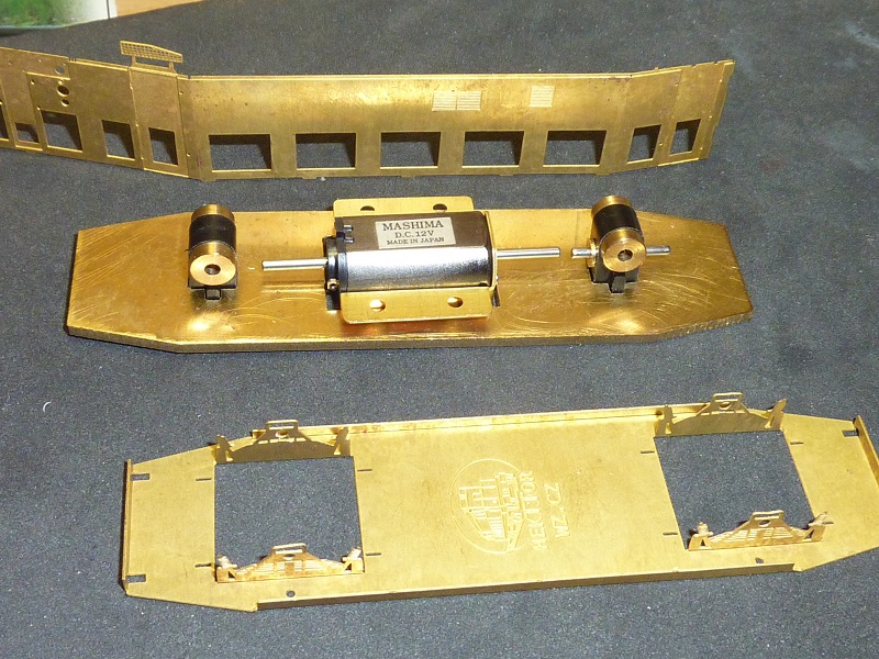

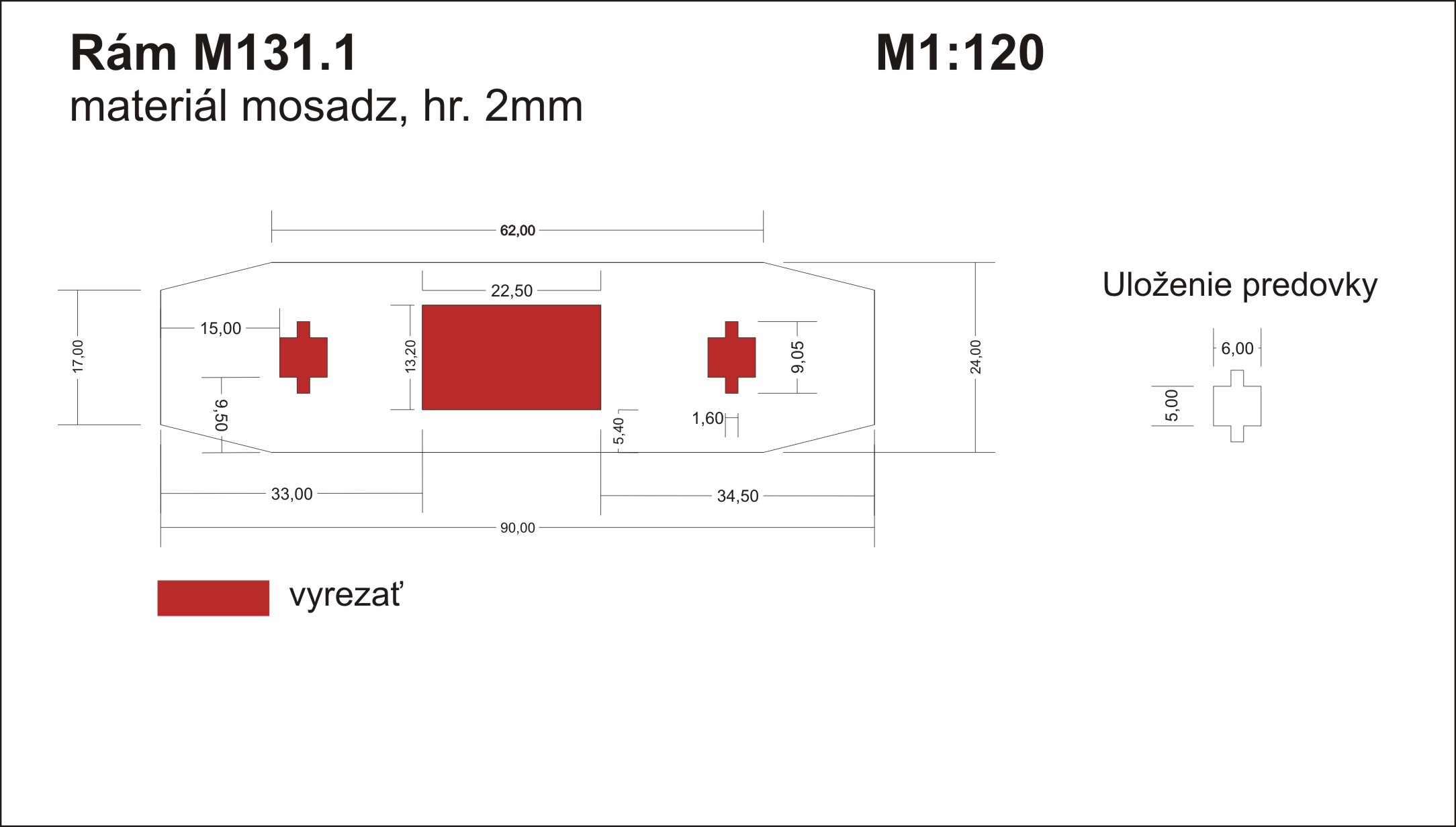

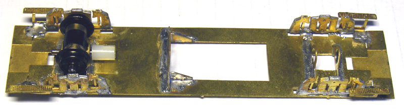

Ked uz sa bavime o prevodovkach, mate tu niekto foto, alebo tip ako ste ich pouzili? Ja ich mam pripravene do Hurvinka v TT. Dal som si vyrezat vodnym lucom ram s mosadzi a k tomu mashima 1020 s drziakom z leptu. Dvojkolia budu nalisovane z br218 tillig. Prikladam vykres ramu verzie1

Příspěvekod Luděk » pon 02 úno, 2015 9:53 am
Pokud ti mohu poradit, tak jeden otvor pro převodovku zvětši v příčném směru a udělej jí kyvné uložení.

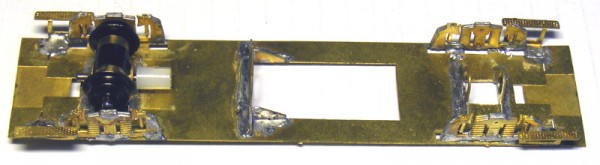

Příspěvekod Luděk » pon 02 úno, 2015 10:06 am
Prototyp pojezdu M152 TT

Příspěvekod blekk1 » pon 02 úno, 2015 8:07 pm
Takze posielam foto.
Ludek: to kyvne ulozenie musim este vyladit. V case, ked som kupoval prevodovky tak neboli dostupne drziaky. Momentalne stavba stoji, dokoncujem nejake vagony a hlavne cakam na novu strechu, tu z leptu riesit nebudem.

Příspěvekod Luis0 » pon 02 úno, 2015 10:54 pm
blekk1 píše:Takze posielam foto.
Chce to použít ty držáky aby se správně vymezil pohyb převodovek a zavěsit je na struny aby to bylo odpružený. Nějaký fixování do rámu napevno to degraduje... Momentálně je už držáků pro tuhle převodovku dostatek.
