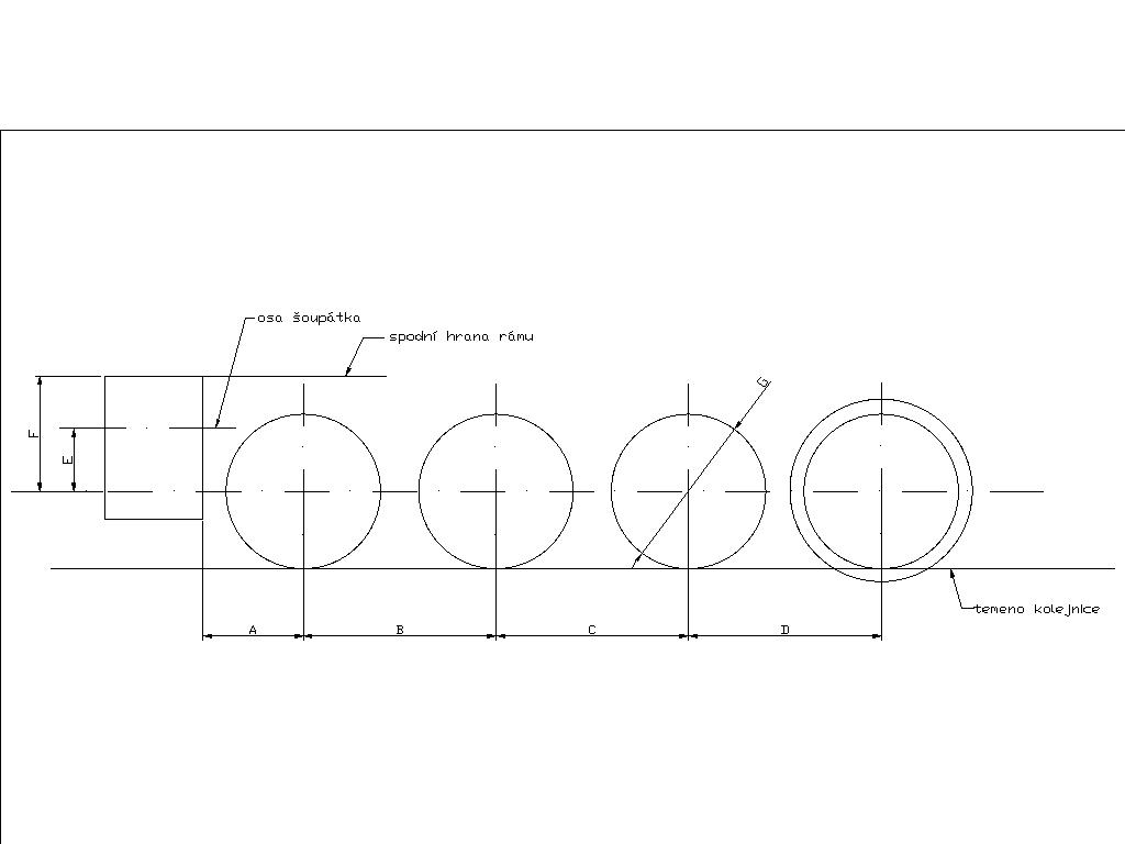

Povstalec píše:Tak to zírám! Ten lept vypadá skvěle!
Přesný kóty pošlu během zítřka. Na ty rozvody bude radost pohledět. I na ty ostatní věci. Vidím, že dodělání některých detailů na mém chvilku posečká.
Kolik by mě stáll ten lept těch ostaních detailů? Nemáš nějaký kousek doma navíc?
Hned bych si jeden vzal.
A co ta Ferdinantka. Kdy vyjde leptík do světa?
Díky moc!

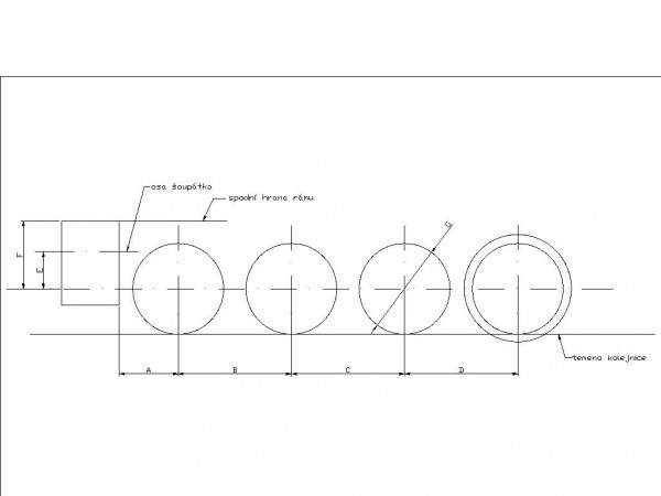

Dovolím si reagovat na zmínku o potřebných kótách. Dávám sem náčrtek s kótami které potřebuji pro přizpůsobení leptu.
Moje hodnoty jsou A=9.8mm, B=C=D=18.7mm, E=5.6mm (už po úpravě), F=9.4mm, průměr G=15mm. Okolky mne při stavbě tolik nezajímají, ale můžeš je napsat taky. Pro úplnost dodávám, že stavím ze starého pika, rok výroby odhaduji daleko před rokem 1990..

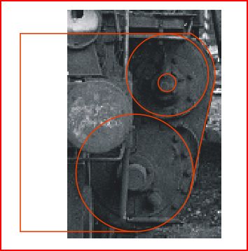

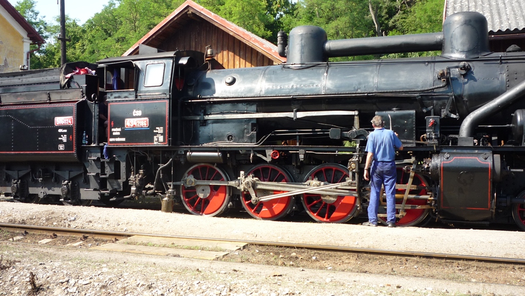

Tak měl bych tu další dotaz do pranice. Na vytopna.hekttor.biz je pěkná fotodokumentace odstěhované 434.0170. No a můj dotaz, na víkách válců sou kolikátky matky? +- 5cm? A na čelníku? A na těch bočních plechách, takové jako kdyby vaně pod dýmnicí? A velikost nýtů na topeniště? Tyto díly si udělám v leptu, takže potřebuju přibližnou velikost. Díky.
Povstalec
Příspěvky: 107
Registrován: ned 27 říj, 2013 5:29 pm
Bydliště: Tovačov, Velký Újezd
Re: Stavba čtyřkoláků 434.0, 434.1 a 434.2
Příspěvekod Polabský » úte 13 led, 2015 6:27 pm
Taxemse šel juknout.
Na čtyrkolácích na čelníku, včetně nárazníků matky v rozpětí 32 - 36 mm, Na šoupátkách okolo 32 mm, na válcích 42 - 46(?),
pod dýmnicí jsem žádnou vanu (?) nenašel, tak nevím co jsi tím myslel.
Budeš muset rozměry odvodit porovnávací okometrickou metodou z dostupných fotografií.
Ty matky nejsou všechny stejný, protože když došlo k zalomení, či vytržení šteftu, nahradil se atypickým.
Hezký večer.

Příspěvekod Povstalec » úte 13 led, 2015 7:12 pm
Polabský píše:Taxemse šel juknout.
Hezký večer.
Díky za odpověď, nějak tak sem si to myslel.
To co sem myslel je asi správnou terminologií nosič dýmnice. Je to ten plech nad blokem válců, co je při-nýtován přímo k dýmnici ze spodu. Ale podle vašich informací si už zbytek odvodím. Děkuji!

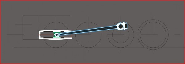

Příspěvekod Mára » čtv 22 led, 2015 8:45 pm

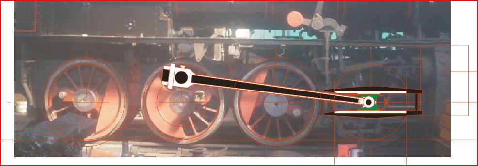

Pokračuji s kreslením. Momentálně kontroluju nakreslené díly a řeším tuhle kolizi - model je zkrátka kompromis, zvlášť na starý pojezd..
Ojnice přijde tak o 0,1mm ztenčit, můžu si to dovolit. A pravítka holt budu muset na krajích trošku zabrat.

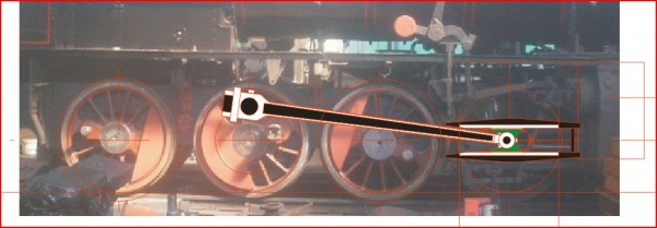

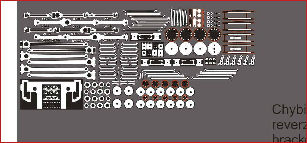

Příspěvekod Mára » stř 11 úno, 2015 9:07 pm
Rozvod je z větší části hotový, přepracoval jsem pravítka, mají vybrání pro ojnici. Tloušťku klacků řeším navrstvením leptu, ojnice je nejtlustší, bude ze tří vrstev 0,3 mm plechu. Lept obsahuje variantu uložení šoupátek jak pro 434.1 a 434.0, tak pro dvojku... Uvidíme jak to půjde poskládat.

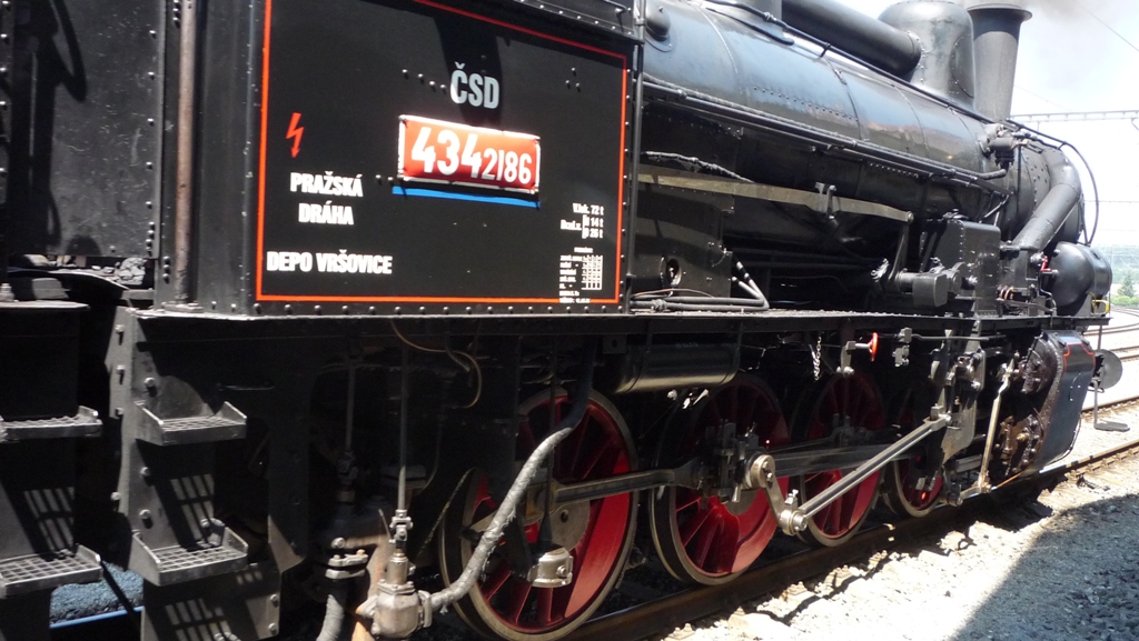

Jenom malý dotaz. Nemá někdo fotografii napáječe na pravé straně pod budkou lokomotiv 434.2?

Příspěvekod radula63 » úte 21 črc, 2015 6:58 pm
Povstalec píše:Jenom malý dotaz. Nemá někdo fotografii napáječe na pravé straně pod budkou lokomotiv 434.2?
Lepší jsem zrovna u sebe nenašel. 434.2186 ze dne 4.7.2015.

Příspěvekod Povstalec » stř 22 črc, 2015 5:55 am
díky!!!
