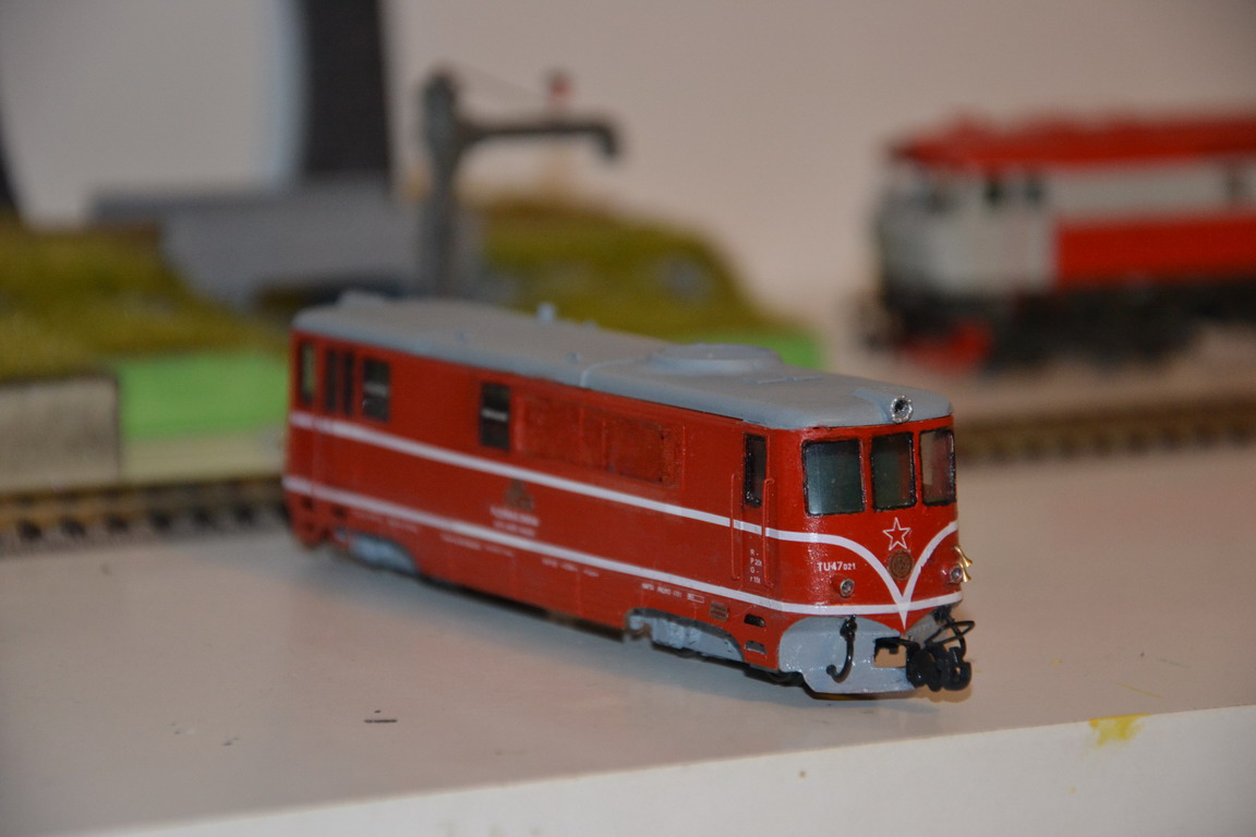

nie surfacerom od Gunze o zrnitosti 1000
ďakujem Peter :)
dodávam ešte dnešné snaženie :)

Po pár nociach kedy som nespal a robil na modely (dnes je súťaž) ukazujem výsledok :)
ale v skutočnosti vyzerá oveľa lepšie :)

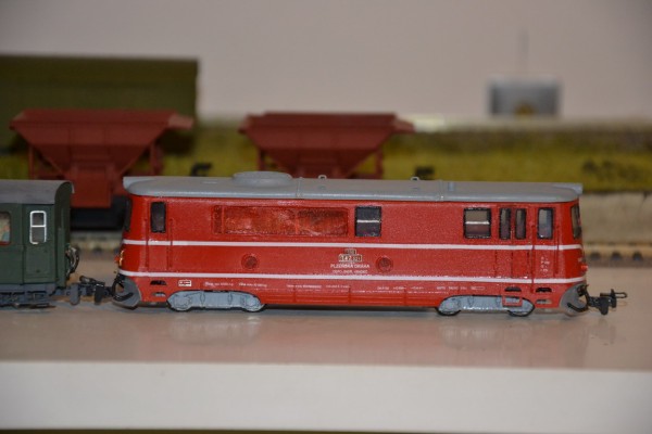

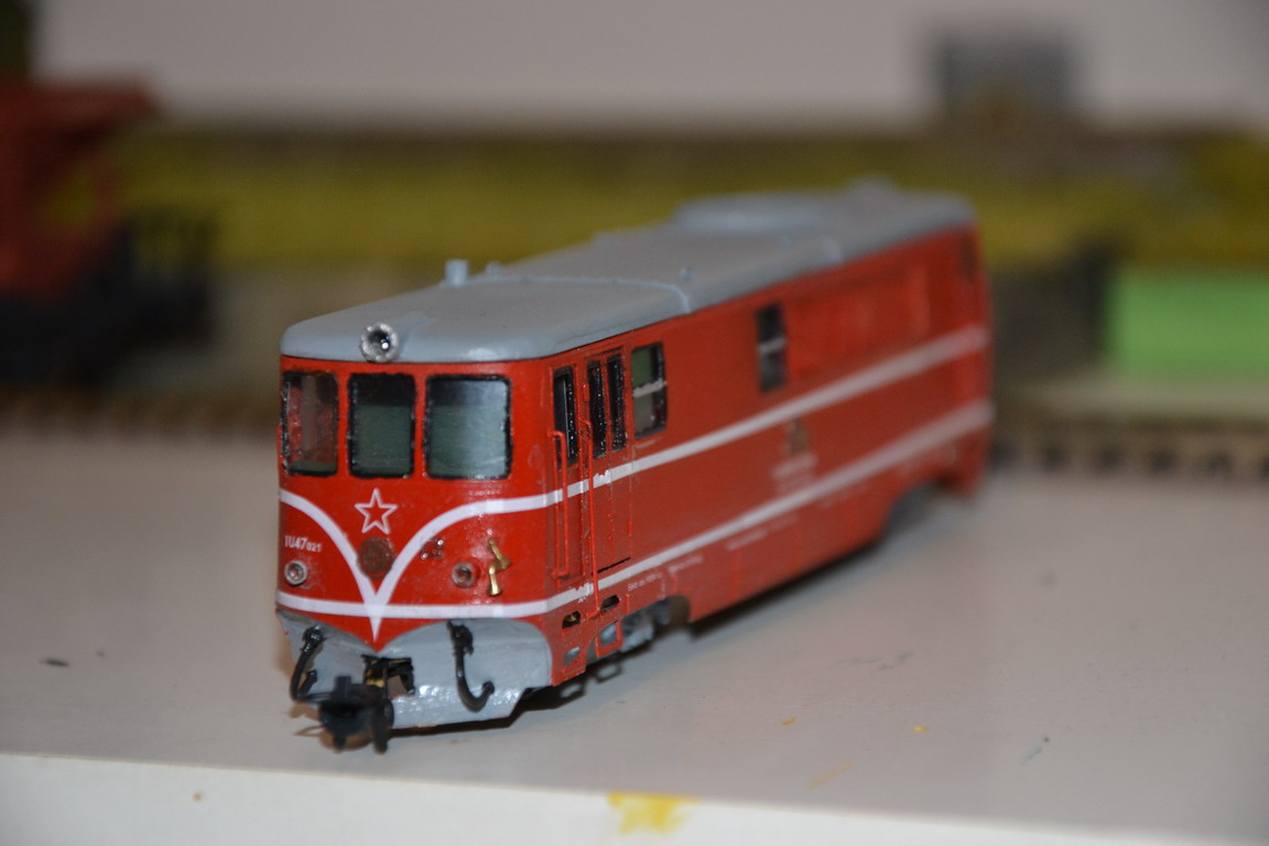

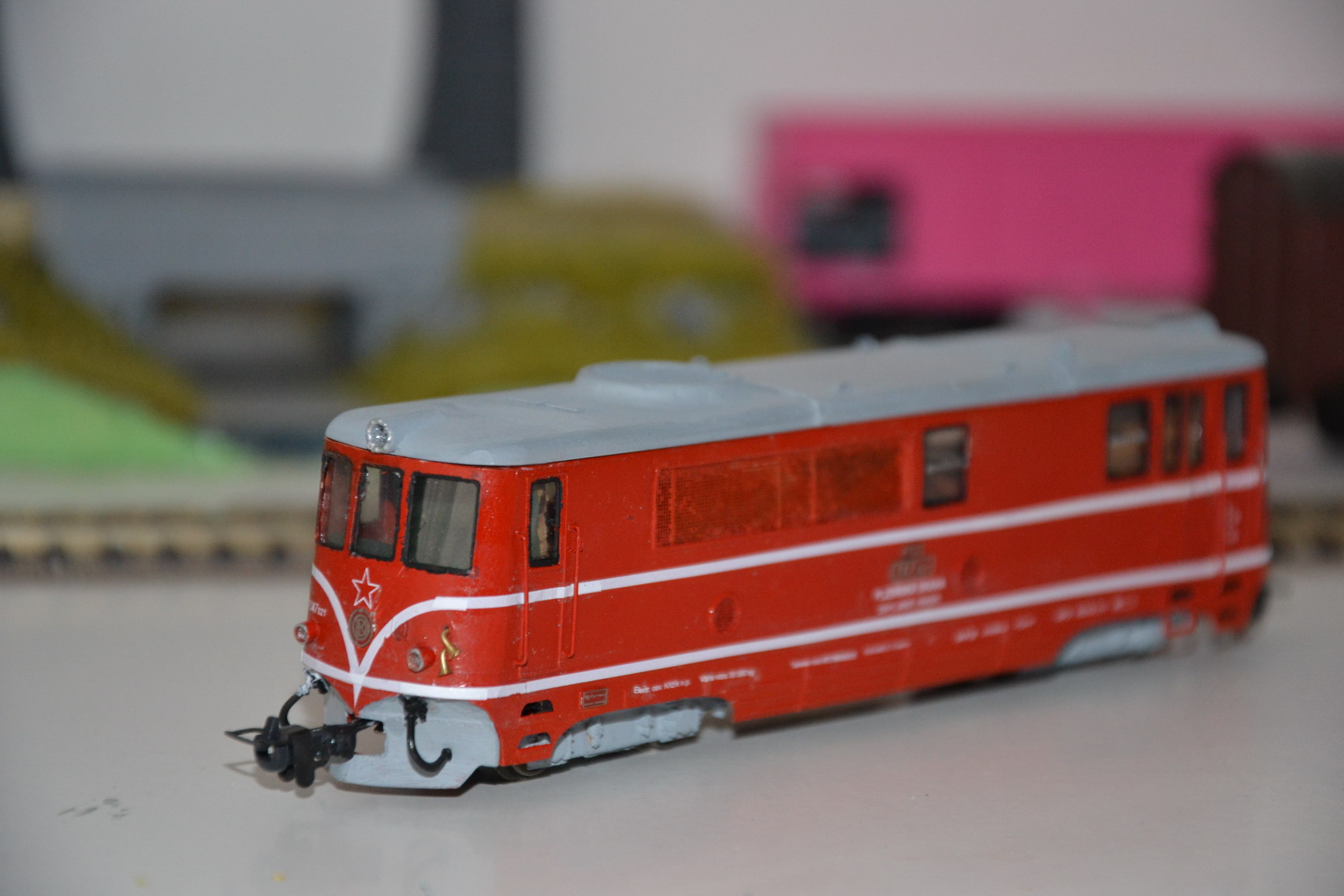

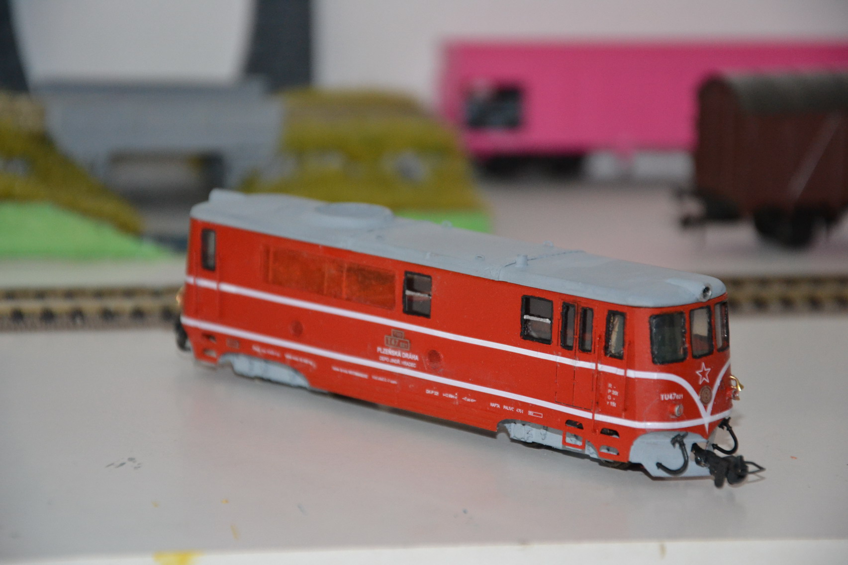

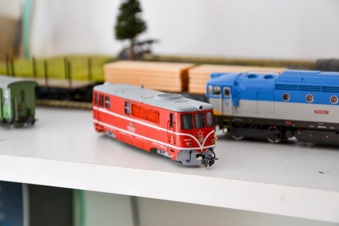

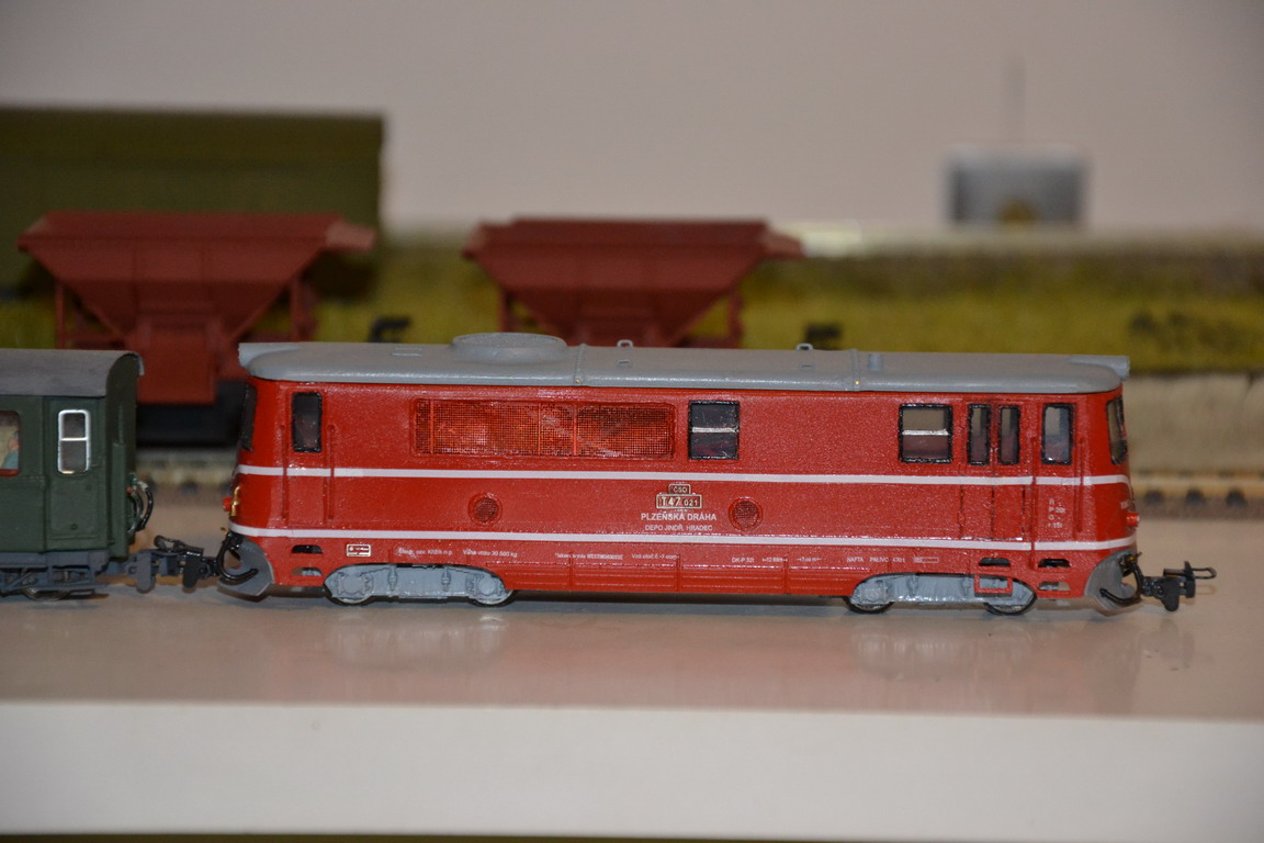

Tak a máme hotovo (ešte musím zohnať lepší motor takže zmeny sa budú týkať len výmeny motora za Mashimu s zotrvačníkom a zapojenie osvetlenia :) )
neviem prečo ale naživo vyzerá oveľa lepšie ako na fotkách :(

je to lebo na foťáku vidno model bližšie a vyniká tak to že pásy sú obyčajná páska, že máš strašne kostrbato namalované rámy okien .... na začiatočníka ale dobré, popracuj na farbách, nauč sa striekať a do ruky si vypestuj lepšie ťahy štetcom, maluj len vnútorné okraje okien , tzv stenu leptu, je to jednoduché a hoci zaniknú rámy, bude to pôsobiť profesionálnejšie. Neboj sa používať kryciu pásku, aj na štetcové malovanie. podľa mňa si to trochu uponáhľal ale aj tak to nieje vôbec zlé, ber si moju kritiku ako podporu, nie ako brýzganie
hoci tiež staviam svoj prvý lept, je to motorák 810 od DK model, mám už nejaké skúsenosti ktoré mi v stavbe dosť pomáhajú, ide to pomaly lebo na to nemám toľko času. Už ale poznám to čaro, ten pocit toho že si niečo vyrobíš sám :) preto aj tebe odporúčam držať v ruke častejšie spájkovačku , skalpel, pinzetu, viac robiť s plechmi a cínom, je to proste o naučení sa robiť s materiálom, lept potom bude pre teba iba priestor pre vybúrenie sa :)
podľa mňa si lept zvládol výborne, fakt tomu chýba len ozaj dobrý farebný kabátik. až po surfacer ti nebolo čo vytknúť, potom sa už objavili nedokonalosti, popracuj na tom a bude sánka dolu šéfe, dúfam že už pokukuješ po okuliarnikoch alebo motorákoch a ukážeš nám zase čo dokážeš :wink:

Příspěvekod A2C » stř 02 črc, 2014 6:57 am
Ďakujem :)
kritika je konštruktívna tak beriem k srdcu :)
máš pravdu bolo to uponáhlané, ponáhlal som sa na súťaž pred týždňom, a takmer týždeň som nespal, klepali sa mi ruky, takže nabudúce páska a nerobiť model na poslednú chvíľku :)
čo sa týka toho robiť to častejšie, presne to mám v pláne strašne sa mi to zapáčilo a tak už špekulujem čo bude ďaľšie, na lepty parných mašín sa ale necítim, chcelo by to dajaký motoráčik. niečo ako M260 alebo M240 či M262, M290 napr. alebo M274
Okuliarniky už mám od Roco a naviac veľkých mašín je už dosť v zásobe aj u výrobcov.
v každom prípade ďakujem za každý komentár, preto som tu zavesil fotky, keby ma Váš názor nezaujímal stačilo by mi, že som s tým vyhral prvé miesto na súťaži :)

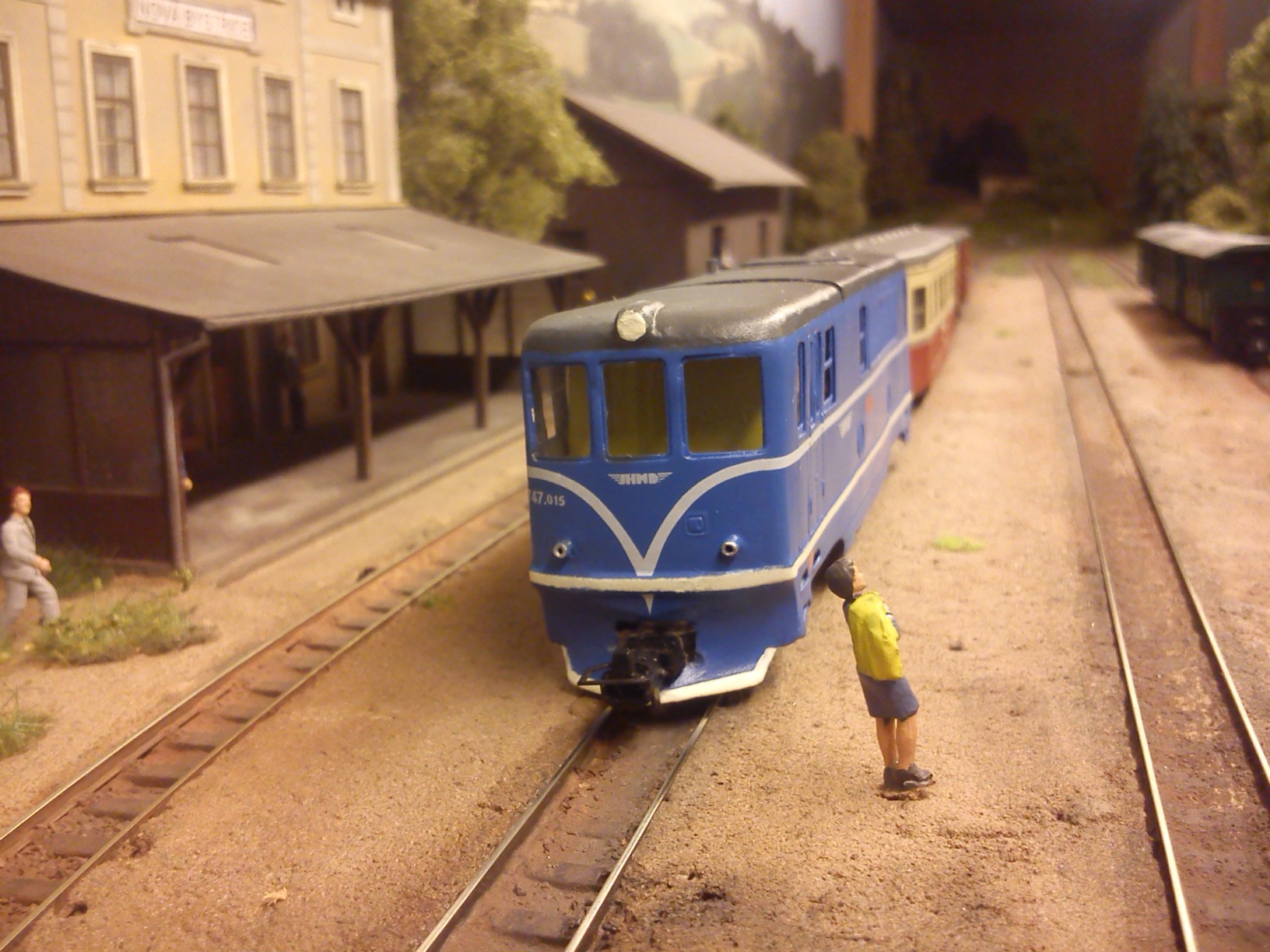

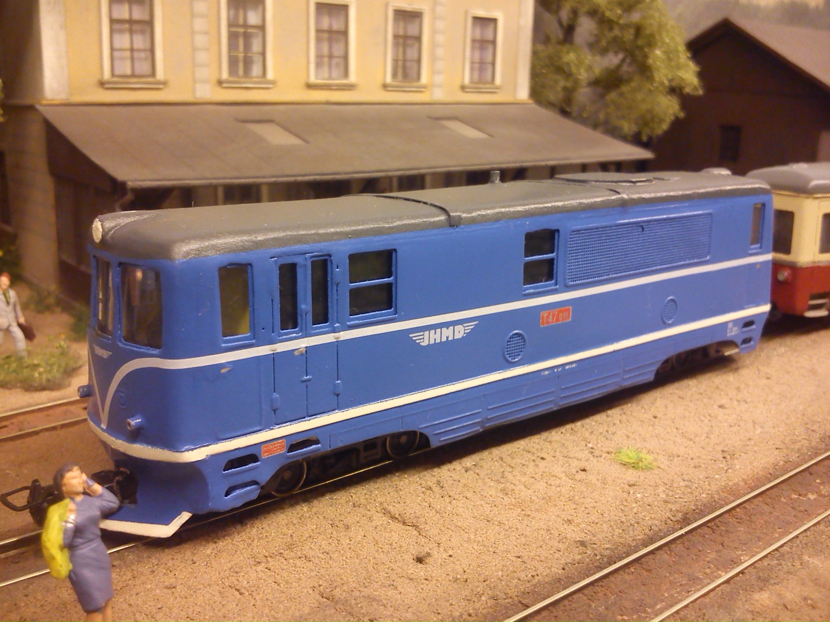

ja ti k tomu povim par věcí
za 1 moc dobře vím že foták je kurva a model vypada ve skutečnosti líp
za 2 tím že si zacal si me dokopal k tomu že jsem to zkusil taky viz foto
za 3 zkus balm/ú od dk modelu to se staví daleko lépe
za 4 já to tučko zkusím znova a určitě se mi to povede líp

Příspěvekod Martin Justiz » stř 02 črc, 2014 5:03 pm
A2C píše:Aj strecha je zo stavebnice alebo si si robil sám?
aký si zvolil pojazd?
strecha je ze stavebnice jenže v zapalu boje mi cela kastle spadla z okna v 1 patře na dlaždice takže jsem se rozhodoval co stím no nakonec jsem to vzal tak že to bude holt zkušební lept takže jsem kus pruhu stříkal kus obtisk na světla a madla jsem rezignoval ale hlavně jsem chtěl vyzkoušet jak to bude jezdit na mym poloměru r 19cm. pojezd roco V200. výsledek jezdí to krasně a lept si dám znova jen mi pověz ty madla si lepil nebo pajel a před nebo po laku? dál ja se na to černý ramovaní vybodl ale pokud by se celej ten díl sříkl na černo a do nalakovaný kastle přilepil tak by to mohlo vypadat dobře, co myslíš

Příspěvekod A2C » stř 02 črc, 2014 8:12 pm
jj na polomeru 195mm to jazdí krásne aj s pojazdom Halling, tie madlá som lepil sekunďákom, robil som ich zo struny 0,38mm a nechal najskôr v neutrálnej kvapaline na spájkovanie 15min, potom nebol problém.
pôvodne som myslel že to budem spájkovať ale ostávali by mi tam náliatky cínu, a pojazd by som tam asi nedostal, a keby som to odbrúsil... no tak som ich zalepil a bezproblémov držia.
čo sa týka nasadzovania madiel tak najskôr som to striekal ale farba z toho zliezla zabudol som dať základovku na kov, takže neskôr som to striekal už aj s nasadenými madlami.
to čierne lemovanie nabudúce vypustím, ale inak neodporúčal by som to lepiť do hotovej karosérie, ono totiž tie pásy sú ako výstuhy karosérie a celkom sa krúti bez nich.
skôr to pekne vymaskovať alebo sa na to vybodnúť.
ja som urobil chybu lebo som ich maloval tretiu noc čo som nespal, takže sa mi ruky klepali ako keby som bol na odvikačke a pásku som už doma nemal (a aj keby som ju mal tak by ma to nenapadlo)
nabudúce nebudem robiť model do súťaže ktorá sa vyhlási týždeň pred jej konaním :)))

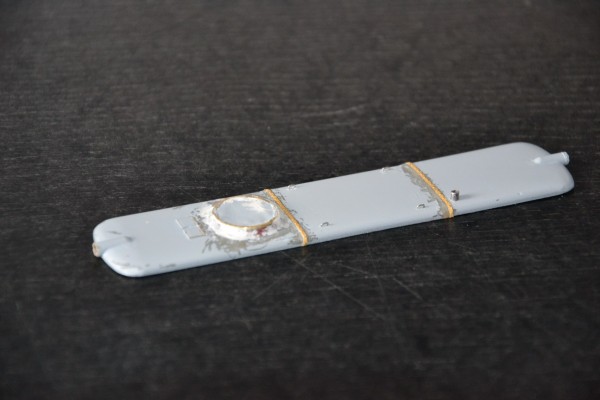

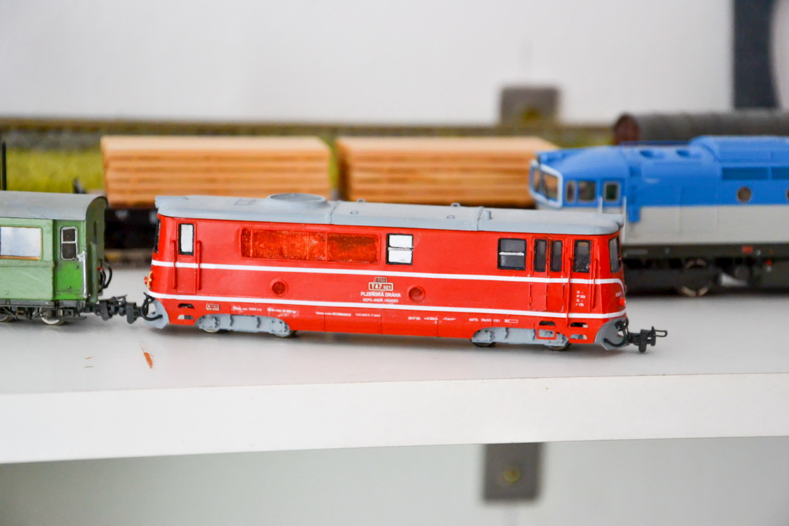

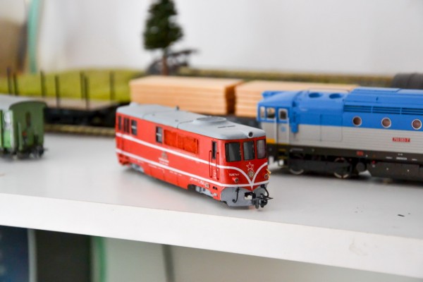

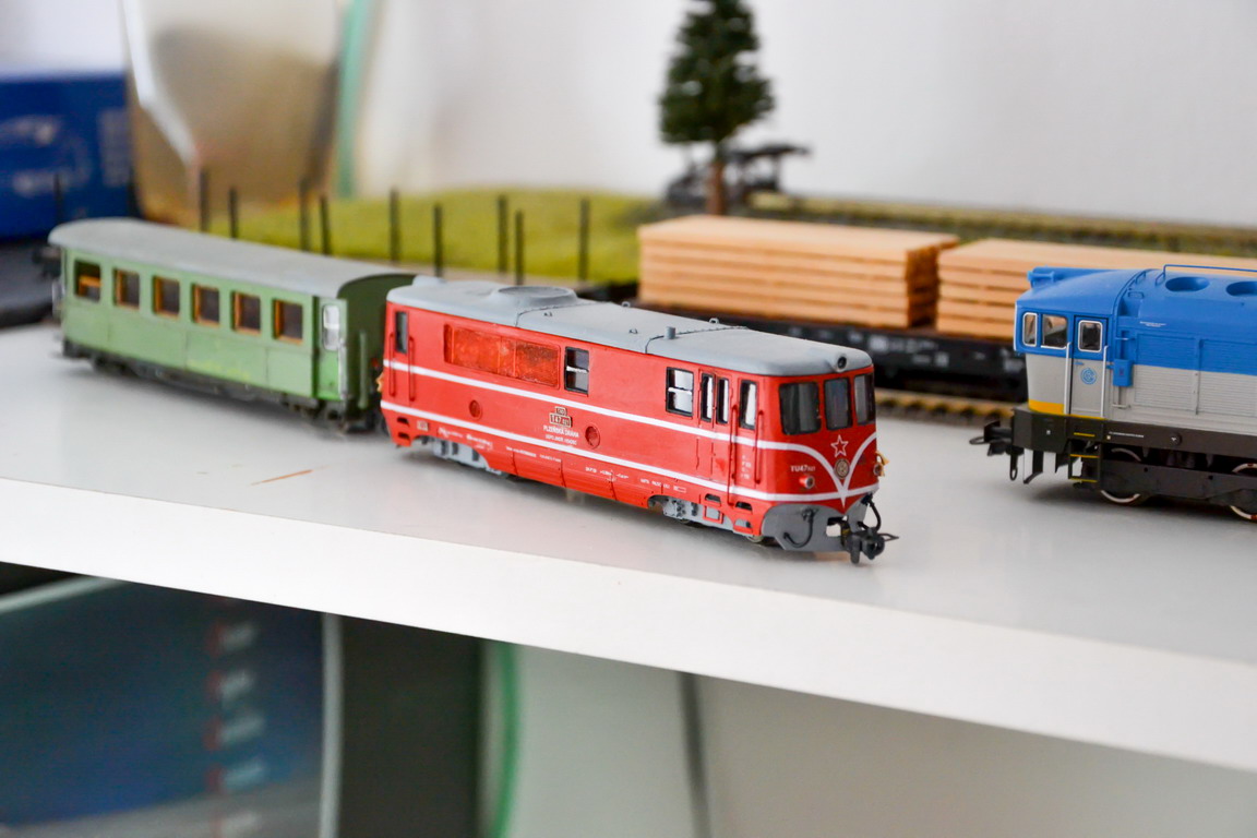

Příspěvekod A2C » pát 13 bře, 2015 8:40 am
Keďže model zmení majiteľa, dávam sem jeho posledné fotky, ja si urobím neskôr nový :P
