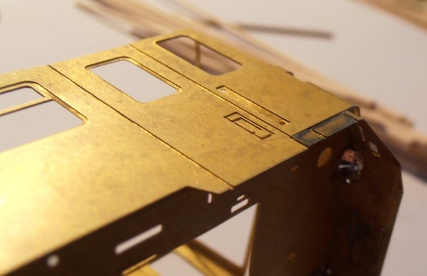

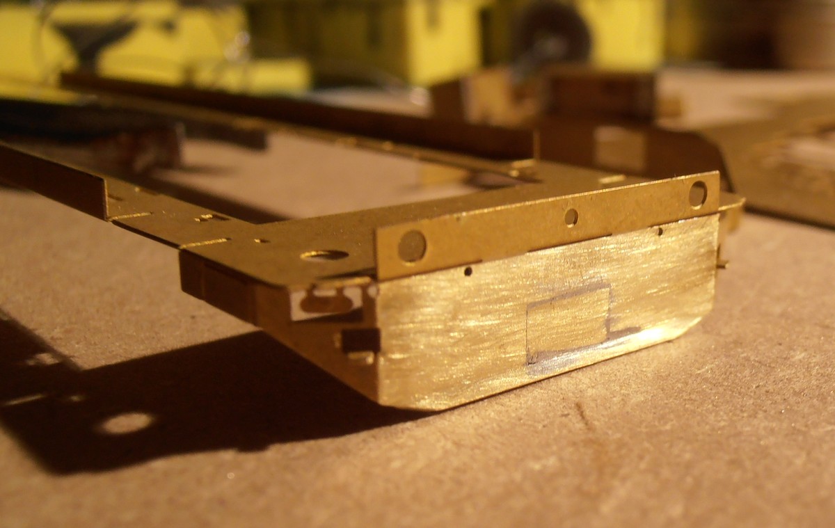

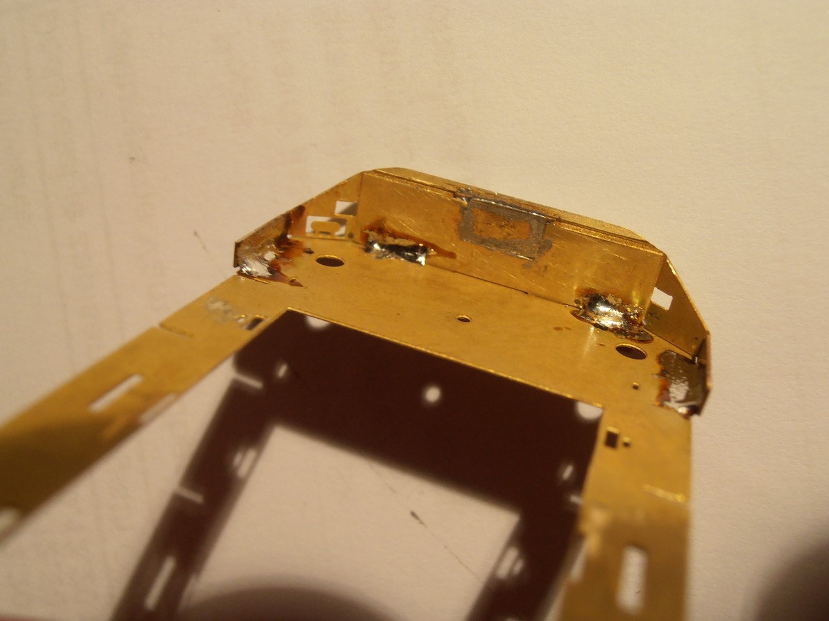

vidím že nikto neodpovedá tak to tu oživím, po dlhšej dobe som sa dostal k tomu motoráku a začal som na tom pracovať , mám už niečo z podvozku a čím ďalej tým viac toho prerábam, upravujem.... :roll: lept má dosť chýb takže moja spokojnosť stále len klesá, ale dobojujem to do konca. Jedna z vecí ktorá mi chýba je realistická verzia nárazníkov, tak čo mi nebolo dané si dám sám, preto som odrezal, naletoval a vybrúsil diel pre zamaskovanie tej ohyzdnej diery pre spriahlo.
Som dosť puntičkár a štve ma nevzhľadnosť spojov zvnútra, aj keď to nebude vidieť... nemohol som ale letovať viac, aby som nepretopil zakrytý otvor spriahla a nezalial drobné otvory na vrchu nárazníka. Malé medzierky medzi rámom a nárazníkom vytmelím, otázka znie ale čím ? máte skúsenosti s niečím čo drží na mosadz ?
A vidím to tak že veľa detailov si dorobím, ako napríklad detaily reflektorov, zásuvku na nárazníku... a milión iných vecí. Zanedlho sa pustím do náprav ktoré plánujem spraviť odpružené podľa skutočnosti - mám však málo dokumentácie a tak to bude dosť makačka :twisted:

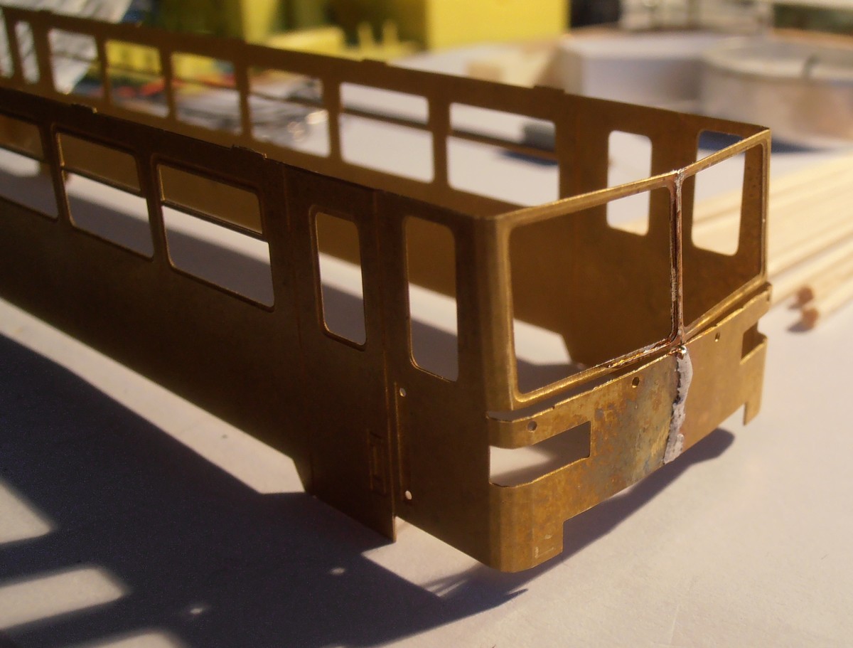

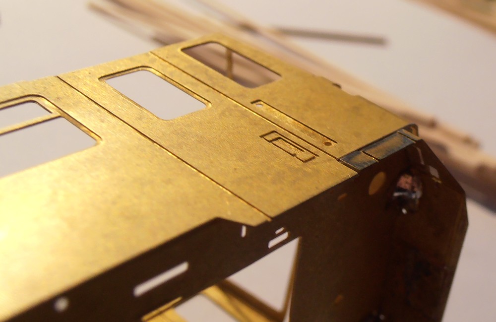

Bol by som rád keby mi niekto aspoň na toto odpovedal, niekto kto to má v oku, či je to geometricky správne. Trvalo mi tri hodiny natvarovať čelá tak aby boli aspoň podľa mňa ako majú byť, zaspájkovať a nejako to proste dať dohromady , tak snáď to nieje celé zle. Počkám si na vaše vyjadrenia, než to začnem pokračovať a vybrusovať. Potešilo ma že sa mi podarilo kasňu dopasovať na podvozok tak, že nerobí problémy a sedí ako riť na šerbel, to v konečnom dôsledku bude skvelé keď bude odnímateľná a bude krásne pasovať.
Zvyšné fotky tu → http://pixel123.rajce.idnes.cz/Motorak_810_CSD#
