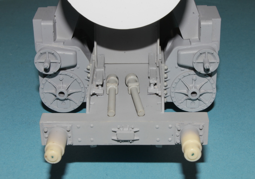

Po hodně delší pauze jsem opět velmi decentně postoupil ve stavbě.
Udělal jsem nové víka válců.Ve stavebnici byly ploché.Válce sestavil a zkušebně nasadil na rám.

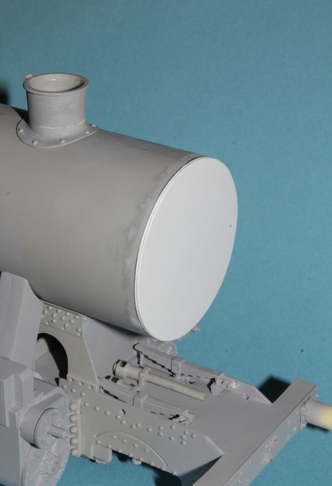

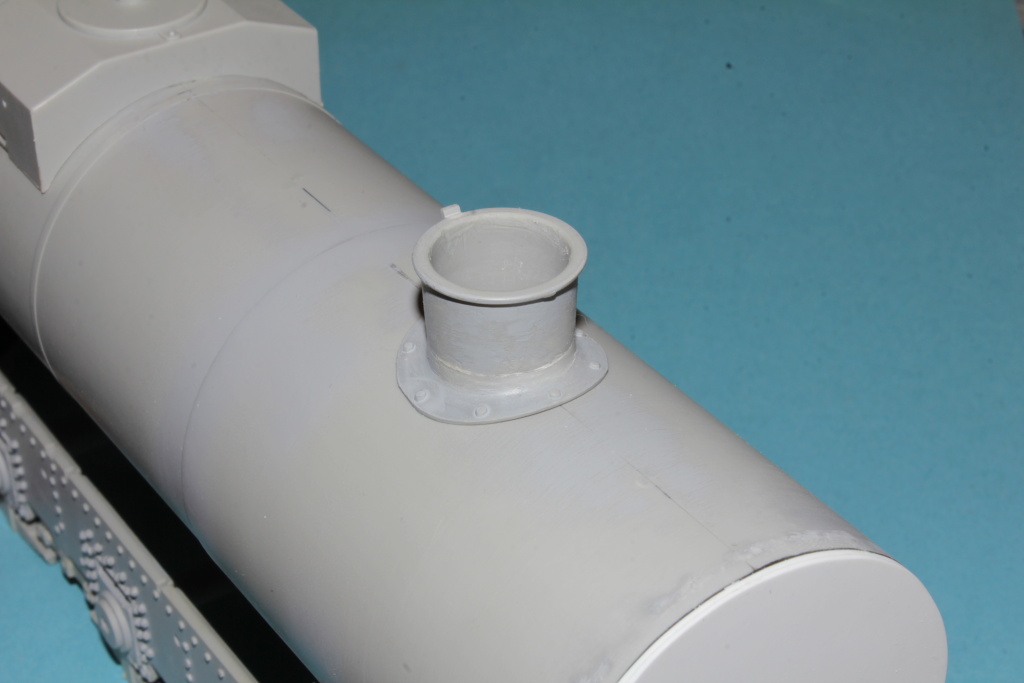

Zadělal jsem dýmnici - 555.3008 má pouze malý otvor,jelikož není třeba dýmnici vybírat.
Poté jsem nasadil již komín na dýmnici a zkušebě nasadil písečník a parojem.
Komín již na dýmnici
Zadeklovaný dýmnice

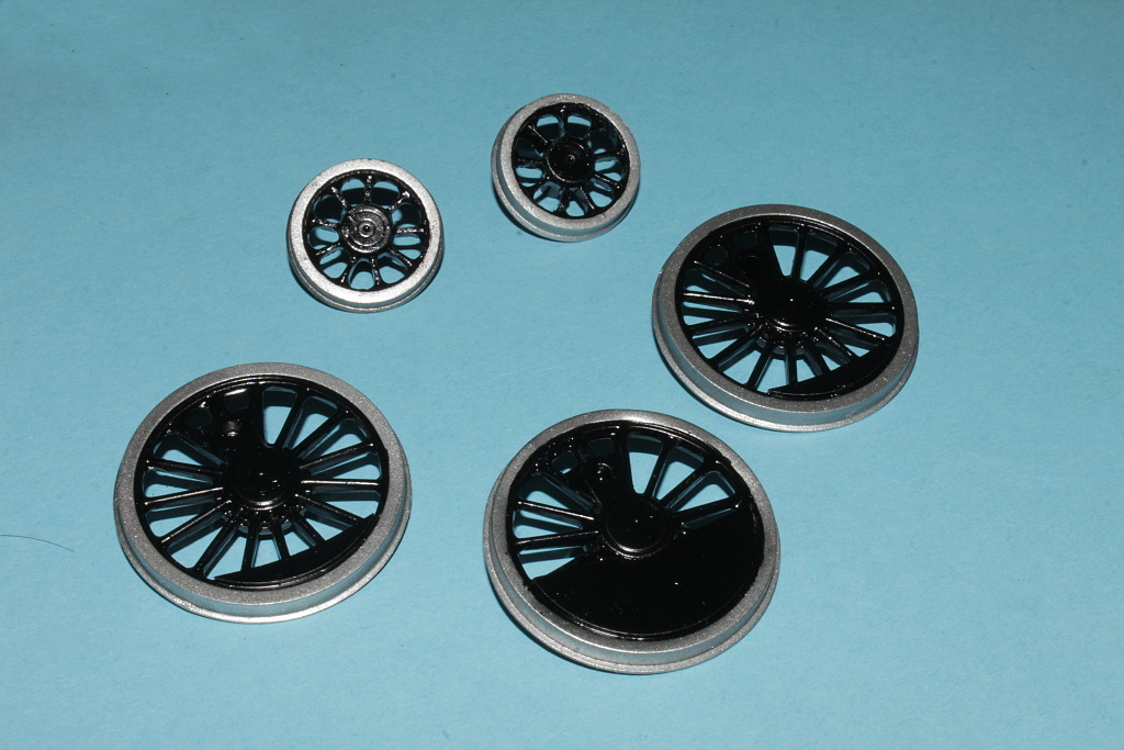

Po delší době jsem dodělal již dlouho rozdělané kolečka na celou lokomotivu.
I když se to tak nezdá,tak bylo na nich docela dost práce. Kolečka jsou v černé barvě dle předlohy. Jen jsou "nové" a chybí jim provozní opotřebení,které bude až u patinace.
Na fotkách se bohužel moc lesknou.
Kola
Kompletní sada kol
